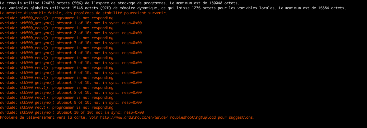

Pour le moment je n'ai aucune communication. J'ai seulement la LED power d'allumée... rien de clignote pendant l'upload.
J'ai ceci comme messages d'erreur. (dans arduino ide).
En fouinant un peu, ce type d'erreur revient souvent sur le mega 2560 pour un bootloader dans les choux.
avrdude: stk500v2_ReceiveMessage(): timeout
avrdude: stk500v2_getsync(): timeout communicating with programmer
Une erreur est survenue lors du transfert du croquis

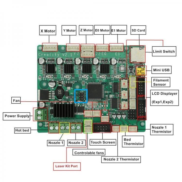

J'ai l’impression que le bootloader est écrasé. J'ai plusieurs arduino uno à la maison. Le problème est le câblage...
Je trouve peux d'info sur la carte de la CR10S. Tout les tuto sont sur la CR10 simple.
Je vais approfondir à ce niveau.
Le connecteur (5v, gnd, mosi, miso, ...) est encadré en bleu :
Hello,
Cela reste un mega dessus, donc impossible de le briquer définitivement, juste que des fois c'est un peu chiant. N'hésite pas a lire des tutos pour les arduino, mega ect... C'est exactement la même chose au niveau des manips vus que c'est le même microcontrôleur.
Là tu est bon pour reflash BT + FW derrière.
Un bon tuto : https://www.instructables.com/id/Flashing-a-Bootloader-to-the-CR-10/
Et sinon ne pas hésiter à faire à l'ancienne avec un usbasp et en ligne de commande, c'est souvent comme ca que je me suis débrouiller quand ca ne voulais pas avec l'ide.
=> http://www.elecrom.com/avrdude-tutorial-burning-hex-files-using-usbasp-and-avrdude/
Hello,
J'ai exactement le même problème sauf que moi c'est avec une carte de mere de CR10.
Je l'ai flashé afin d'installer un TouchMi, tout a bien fonctionné le nouveau Marlin était bien installé, j'avais même fait des impressions.
J'ai voulu brancher l'imprimante sur mon ordi et là écran bleu. Depuis à chaque fois que je l'allume elle me fais un écran bleu.
J'ai donc repris toute la procédure de flash et à chaque fois cela échoue à l'installation du firmware.
J'avoue que je sais pas trop quoi faire de plus. Cela me semble aussi étrange que la carte mere ai grillé vu que l'ordi reconnais le port com.

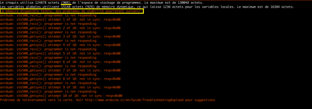

Hum... hum... 🤔
Ton croquis... il serait pas simplement... un peut trop volumineux ?
Tu est à 96% !
Si j'ai bonne mémoire... mon dernier croquis téléverser devait être à... 56%.
Et en plus il te préviens : La mémoire disponible faible, des problèmes de stabilité pourraient survenir.
Si j'étais à ta place, je regarderais ce qui fait que le croquis soit aussi volumineux...
Sur une CR10, le processeur est un atmega 1284 qui possède deux fois moins de mémoire qu'un 2560.
Ces pourcentages (96%) sur une CR10 sont "classiques" et fonctionnent. On peut toutefois dans Marlin, désactiver certaines "fonctions" gourmandes" (M503 par exemple mais d'autres possibilités existent 😉 ) .
Son problème semble plus venir d'une non reconnaissance de la carte ou plutôt d'un chargeur de démarrage qui a été écrasé (plusieurs posts ces derniers jours évoquent ce soucis); tant que ce "bootloader" ne sera pas (ré)installé il sera impossible de téléverser un Marlin sur cette carte de CR10.
il y a une heure, Bosco2509 a dit :
Tu est à 96% !
Non j'avais déjà ce message lors de la première installation et cela avait parfaitement fonctionné
