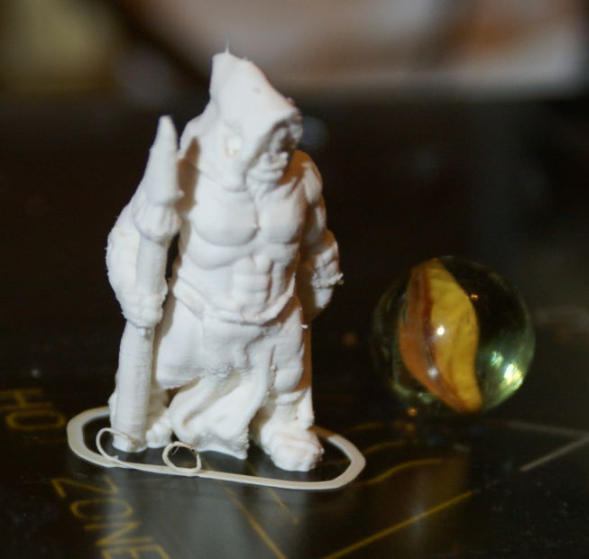

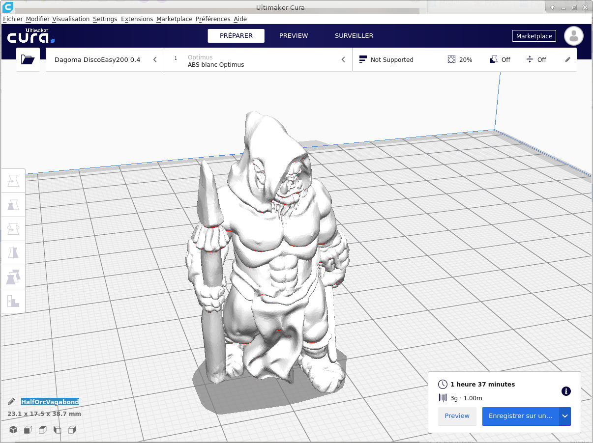

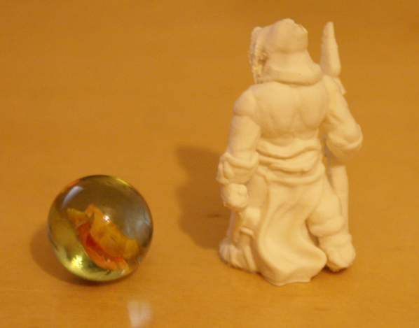

Impression avec une buse de 0.4mm et un reste de ma première bobine d'abs emotion tech d'il y a 2 ou 3 ans et mes réglages par défaut pour abs optimus ; temp, viscosité, refroidissement vitesse... pas adapter donc. A l'oeil c'est bien plus réussi que ne le laisse voire la photo. (modele by dutchmogul www.thingiverse.com/thing:2989912)
Pas malin la position sur le plateau la ventilation souffle sur l'arrière de la figurine qui est plus jolie que l'avant du coup.
Cura 4beta ne m'a pas paru véloce ni insupportablement lent. (finalement le temps qu'on y passe rapporté à celui de l'impression, c'est pas grand chose)
