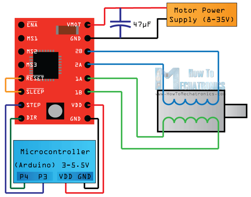

Yo' Posté(e) Janvier 28, 2019 Posté(e) Janvier 28, 2019 Salut @ayrton, Vu la description de ton problème, je me demande si tu n'as pas une soudure sèche. Sur le schéma ci dessous d'un pilote, tu as une pin nommée "DIR". Source de l'image : https://www.tdegypt.com/ Étant donné que dans un sens ton moteur fonctionne et que dans l'autre non, une panne sur cette patte peut expliquer ton problème. Il te reste aussi le câble entre le moteur et la carte à changer, mais j'ai un doute. Le 27/01/2019 at 09:38, ayrton a dit : C'est quoi le jerk? Une variable a modifier sur le soft? Le jerk peut se traduire par tremblement (l'est pas loin le @fran6p) C'est un réglage qui détermine la "fréquence max" des petits mouvements de va et vient. ça se configure dans le logiciel de l'imprimante.

ayrton Posté(e) Janvier 28, 2019 Auteur Posté(e) Janvier 28, 2019 il y a 15 minutes, Yo' a dit : Salut @ayrton, Vu la description de ton problème, je me demande si tu n'as pas une soudure sèche. Sur le schéma ci dessous d'un pilote, tu as une pin nommée "DIR". Source de l'image : https://www.tdegypt.com/ Étant donné que dans un sens ton moteur fonctionne et que dans l'autre non, une panne sur cette patte peut expliquer ton problème. Il te reste aussi le câble entre le moteur et la carte à changer, mais j'ai un doute. Le jerk peut se traduire par tremblement (l'est pas loin le @fran6p) C'est un réglage qui détermine la "fréquence max" des petits mouvements de va et vient. ça se configure dans le logiciel de l'imprimante. Merci pour ton post. Je ne l'ai pas mentionné, mais au début de symptômes, j'avais fait une passe sur les soudures de la carte, mais peut être il faudrait que je dessoude et ressoude à ce niveau là. J'avais soudé la carte à l'époque donc il est fort possible que depuis le temps ça merde. Le cable moteur j'en monté une autre quand j'ai monté un autre moteur. J'ai pas trouver dans repetier host, le jerk, faut que je regarde mieux.
