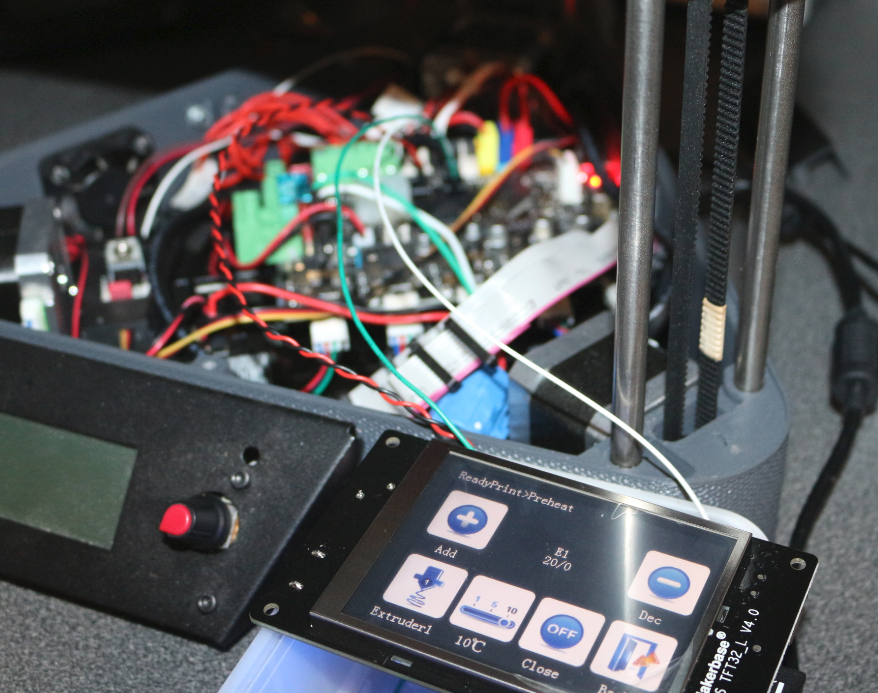

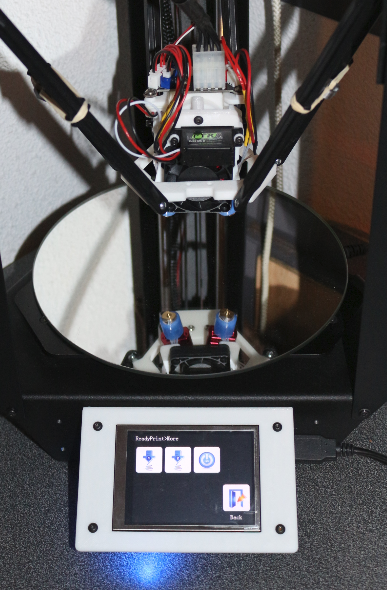

cmatec Posté(e) Janvier 27, 2019 Posté(e) Janvier 27, 2019 (modifié) Hello tous ! Un écran tft sur l'emotronic ... c'est possible !!! Et en plus, on récupère un pin pwm pour le pilotage d'un bltouch, d'un moteur supplémentaire (avec un driver externe) etc ... . Je détaillerai la procédure dans les prochains messages ... Modifié (le) Janvier 27, 2019 par cmatec 1
BastienX8 Posté(e) Janvier 27, 2019 Posté(e) Janvier 27, 2019 Wow sympa ! Y a-t-il toujours une carte sd sur l'écran ? Par contre je ne reconnais pas la mdr sur ta photo
cmatec Posté(e) Janvier 29, 2019 Auteur Posté(e) Janvier 29, 2019 @BastienX8 : Les fonctions présentes sur le tft sont moindres comparées à l'écran prévu par emotion-tech. Le but premier pour moi est de libérer un pin pwm pour le contrôle d'un servomoteur. Citation Par contre je ne reconnais pas la mdr sur ta photo c'est ma machine martyre ... mais elle va bien !!! Par contre, c'est une emotronic qui me pilote tout ça. Je posterai dès que j'ai finalisé mon projet pour la MDR .

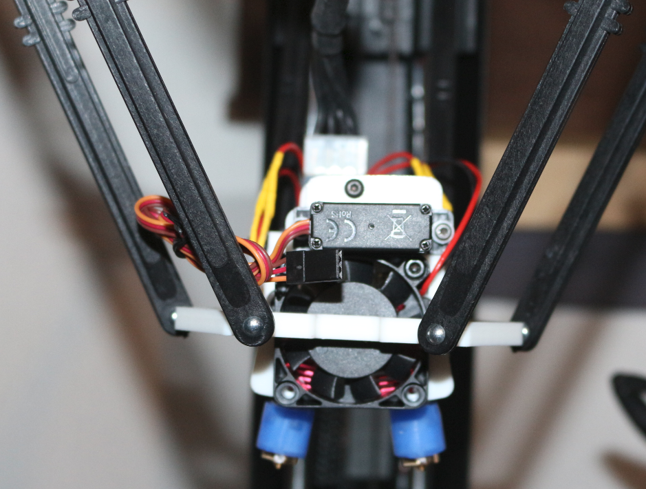

pascal_frigoriste Posté(e) Février 1, 2019 Posté(e) Février 1, 2019 (modifié) @cmatec C'est moi ou tu as une tête double extrusion qui pivote?! Je me répond à moi même : Modifié (le) Février 1, 2019 par pascal_frigoriste
cmatec Posté(e) Février 1, 2019 Auteur Posté(e) Février 1, 2019 (modifié) @pascal_frigoriste : Citation C'est moi ou tu as une tête double extrusion qui pivote?! et bientôt sur la mdr . Le soucis avec l'emotronic, c'est qu'il n'y a aucun pin pwm disponible immédiatement pour le pilotage d'un servo. En passant sur un écran TFT, on a plus besoin des 2 nappes connectées sur aux1 et aux2. Et c'est justement sur ces connecteurs que l'on va avoir tout ce dont on a besoin. L'écran TFT se connecte assez simplement : 2 câbles d'alimentation (+5V et GND) et 2 câbles pour les data (Tx et Rx) Le Tx de l'écran se connecte sur le pin 0.3 de l'emotronic et Le Rx sur le pin 0.2 (ne pas se fier à la sérigraphie au dos de la carte car les pins sont inversés) Tu trouveras aussi d'autres info sur la double extrusion dans ce sujet (et bien sur dans celui de @Marlequeen) : Modifié (le) Février 1, 2019 par cmatec

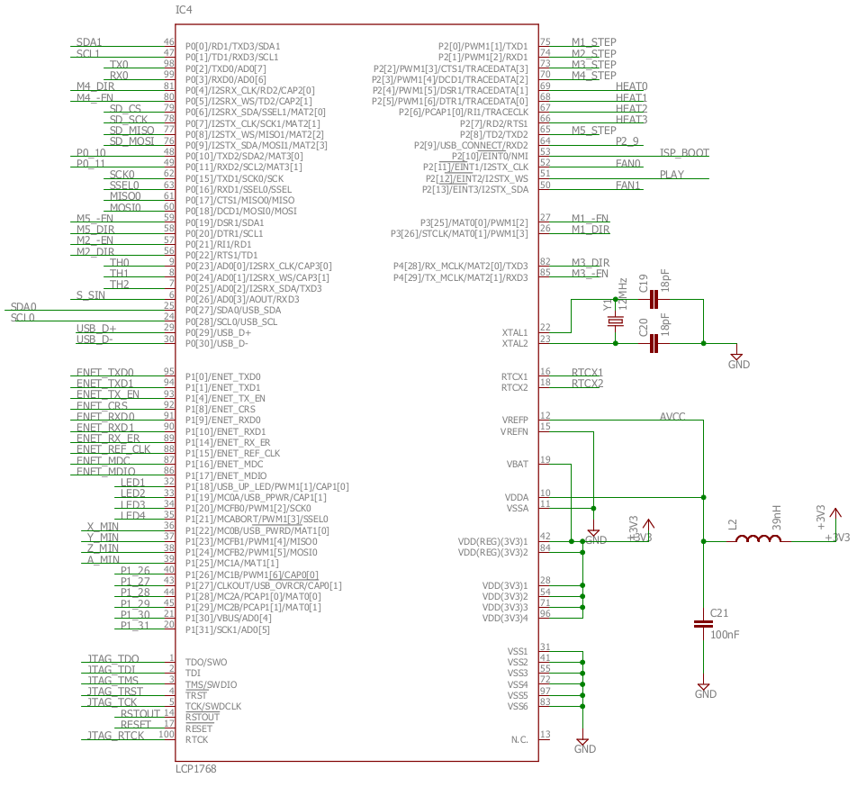

BastienX8 Posté(e) Février 1, 2019 Posté(e) Février 1, 2019 il y a 4 minutes, cmatec a dit : Le soucis avec l'emotronic, c'est qu'il n'y a aucun pin pwm disponible immédiatement pour le pilotage d'un servo Le pin qui contrôle le ventilateur de la hotend est pwm il me semble, non ? On peut brancher ce ventilo sur la sortie 24v des leds et on récupère un pwm
cmatec Posté(e) Février 1, 2019 Auteur Posté(e) Février 1, 2019 (modifié) @BastienX8 : Le ventilateur de hotend est connecté sur le pin 2.13 et ce n'est pas un pin pwm. Modifié (le) Février 1, 2019 par cmatec
BastienX8 Posté(e) Février 1, 2019 Posté(e) Février 1, 2019 En effet j'ai regardé dans le fichier config et il est indiqué comme pin on/off seulement. Mais si c'est pour piloter un servo y'a peut-être moyen de mettre une puce genre attiny qui envoierait un signal au servo en fonction de l'état du pin (pin off = positon 1, pin on = position 2). C'est peut-être pas très efficace, surtout si tu as déjà une solution
cmatec Posté(e) Février 1, 2019 Auteur Posté(e) Février 1, 2019 @BastienX8 : Citation surtout si tu as déjà une solution Pin 1.26 avec GND juste à côté
trotro Posté(e) Février 1, 2019 Posté(e) Février 1, 2019 J'ai du loupé quelque chose, dans la doc eMotronic le pin 2.13 est mentionné "Sortie PWM faible puissance" et dans le config.txt il est règlé à 255 (switch.fan_extruder.startup_value 255)
cmatec Posté(e) Février 1, 2019 Auteur Posté(e) Février 1, 2019 @trotro : pour avoir la liste des pin pwm il faut regarder dans les sources de l'emotronic ... tu as raison, j'ai lu l'info aussi, mais ce n'en est pas un
trotro Posté(e) Février 1, 2019 Posté(e) Février 1, 2019 bizarre, bizarre, je viens de modifier "switch.fan_extruder.startup_value" à 40 et le ventilateur tourne au ralenti, à 30 il est à l'arrêt et à 255 au max.
cmatec Posté(e) Février 1, 2019 Auteur Posté(e) Février 1, 2019 (modifié) @trotro : autant aller chercher les infos à la source Pas de capacité pwm pour le pin 2.13 (noté P2[13] ) Modifié (le) Février 1, 2019 par cmatec
trotro Posté(e) Février 1, 2019 Posté(e) Février 1, 2019 (modifié) oui, mais, la description que j'ai faite précédemment est typique du comportement d'une sortie PWM, la vitesse du ventilateur varie en fonction de la valeur que l'on donne entre 0 et 255. Par ailleurs, sur ce schéma, le pin 2.11 (noté P2[11]) n'est pas mentionné PWM, pourtant il concerne la sortie PWM FAN0, c'est à dire les 2 ventilateurs qui refroidissent le filament. Leur vitesse varie en fonction des valeurs M106, M107 définies par le trancheur (ex. : M106 S127, le paramètre obligatoire 'S' indique la valeur PWM (0-255)). Modifié (le) Février 1, 2019 par trotro

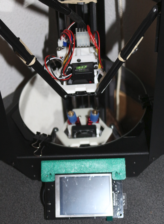

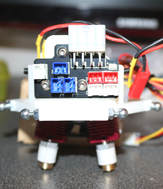

cmatec Posté(e) Février 9, 2019 Auteur Posté(e) Février 9, 2019 ... ça avance petit à petit. J'ai principalement travaillé sur la bascule pour y intégrer la platine auxiliaire d'origine et le câblage du servo + l'ajout de quelques boutons custom pour son pilotage via le TFT. Ca marche ! Le support du TFT est bien sûr provisoire, le but était de caler les angles pour la connectique (et au passage tester le vert pailleté emotion-tech : sympa !!!)

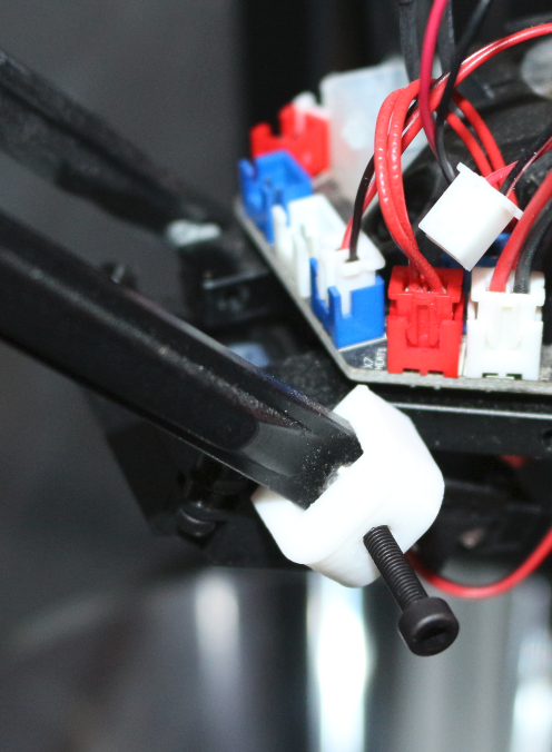

cmatec Posté(e) Février 12, 2019 Auteur Posté(e) Février 12, 2019 hello tous ! Pour le support d'écran tft 3.2 : https://www.thingiverse.com/thing:3423720 Le support se fixe comme à l'origine mais il faut remplacer les vis chc par des vis têtes hexagonales. 1
