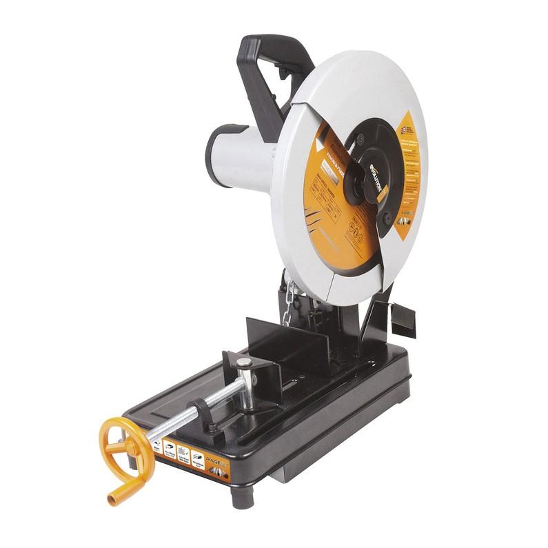

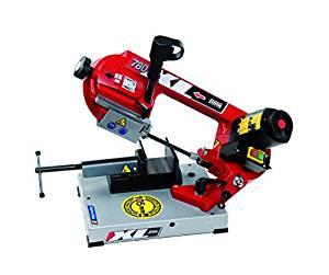

lion02 Posté(e) Février 1, 2019 Auteur Posté(e) Février 1, 2019 Le choix est fait pour couper mes profilé 40x40 Tronçonneuse EVOLUTION Rage 2, 2000 W Si vous avez mieux n'hésitez pas, toujours a l'écoute.

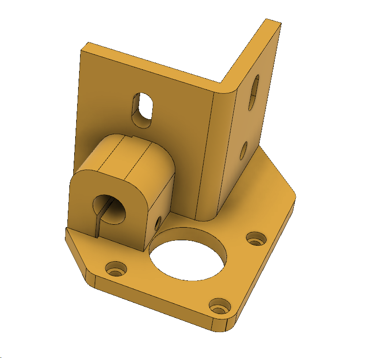

lion02 Posté(e) Février 7, 2019 Auteur Posté(e) Février 7, 2019 Première pièce dessinée sous fusion 360 : XY_Stepper_Mount_-_Right 40X40 EVO III-3

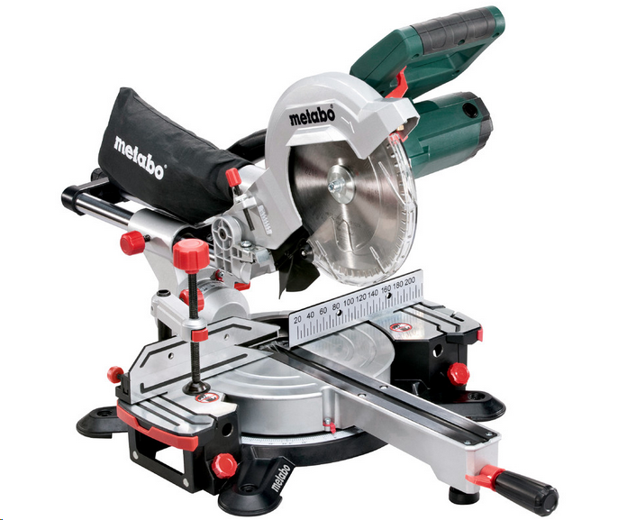

lion02 Posté(e) Février 7, 2019 Auteur Posté(e) Février 7, 2019 Le 01/02/2019 at 18:23, lion02 a dit : Le choix est fait pour couper mes profilé 40x40 Tronçonneuse EVOLUTION Rage 2, 2000 W Si vous avez mieux n'hésitez pas, toujours a l'écoute. Changement de dernière minute finalement j'opte pour la METABO
natsamfa31290 Posté(e) Février 8, 2019 Posté(e) Février 8, 2019 J'ai presque la même que la première photo, c'est suffisant pour couper du profilé acier proprement. j'ai un grand disque à tronçonner. Pour des profilés alu, le disque se rempli de copeaux d'alu et coupe beaucoup moins bien et la qualité de finition est dégradée. Sur ta deuxième photo, c'est une lame à tronçonner et je pense que ce sera largement mieux, en plus tu as une glissière pour pouvoir couper des profilés plus larges.
Jean-Claude Garnier Posté(e) Février 8, 2019 Posté(e) Février 8, 2019 Il y a 10 heures, lion02 a dit : .. /.. finalement j'opte pour la METABO ...Et tu as bien raison car si tu peux le faire, cette machine te rendra de bien meilleurs services, par sa conception "radiale" (il faut voir plus loin que la seule fabrication de ton hyper-cube) Perso quand j'ai coupé mes profilés, j'ai pris le temps de me fabriquer un lapidaire maison, pour bien affranchir mes bouts et les mettre à la même longueur 1 1
Yo' Posté(e) Février 8, 2019 Posté(e) Février 8, 2019 Hello, Il y a 10 heures, lion02 a dit : Changement de dernière minute finalement j'opte pour la METABO Actuellement, il y a ça https://www.lidl-shop.be/fr-BE/PARKSIDE-Scie-a-onglet-1500W/p100231736 Et un test : http://scie-info.fr/scie-a-onglet-parkside-vaut 1
lion02 Posté(e) Février 8, 2019 Auteur Posté(e) Février 8, 2019 Il y a 3 heures, Jean-Claude Garnier a dit : ...Et tu as bien raison car si tu peux le faire, cette machine te rendra de bien meilleurs services, par sa conception "radiale" (il faut voir plus loin que la seule fabrication de ton hyper-cube) Perso quand j'ai coupé mes profilés, j'ai pris le temps de me fabriquer un lapidaire maison, pour bien affranchir mes bouts et les mettre à la même longueur Merci pour ce retour, effectivement la Metabo me servira aussi pour couper du parquet, morceau de bois, plastique et bien sûr aluminium. Vu que je bricole pas mal Félicitation pour ta scie circulaire maison
lion02 Posté(e) Février 8, 2019 Auteur Posté(e) Février 8, 2019 Il y a 3 heures, Yo' a dit : Hello, Actuellement, il y a ça https://www.lidl-shop.be/fr-BE/PARKSIDE-Scie-a-onglet-1500W/p100231736 Et un test : http://scie-info.fr/scie-a-onglet-parkside-vaut Merci pour les liens, je vais regarder, encore un peu de temps, achat prevu pour mon anniversaire debut mars
lion02 Posté(e) Février 8, 2019 Auteur Posté(e) Février 8, 2019 Il y a 6 heures, natsamfa a dit : J'ai presque la même que la première photo, c'est suffisant pour couper du profilé acier proprement. j'ai un grand disque à tronçonner. Pour des profilés alu, le disque se rempli de copeaux d'alu et coupe beaucoup moins bien et la qualité de finition est dégradée. Sur ta deuxième photo, c'est une lame à tronçonner et je pense que ce sera largement mieux, en plus tu as une glissière pour pouvoir couper des profilés plus larges. Effectivement j'ai lu les mêmes avis, c'est pour cela que je m'oriente sur une scie circulaire a onglet, merci

fdorful Posté(e) Février 8, 2019 Posté(e) Février 8, 2019 (modifié) Le 01/02/2019 at 18:23, lion02 a dit : Le choix est fait pour couper mes profilé 40x40 Tronçonneuse EVOLUTION Rage 2, 2000 W Slt, j'arrive un peu tard, mais étant un peu métalleux, pour couper de la ferraille ou de l'alu, il faut prendre ce genre de truc. Un copain a voulu couper des cornières alu avec une scie orbitale genre métabo, il a eu vite fait de comprendre la différence avec ma machine... Modifié (le) Février 8, 2019 par fdorful

lion02 Posté(e) Février 8, 2019 Auteur Posté(e) Février 8, 2019 il y a 8 minutes, fdorful a dit : J'ai oublié dans mon précédent post, si vraiment vous voulez utiliser la scie orbitale, n'oubliez pas qu'il faut l'équiper avec une lame à denture négative pour couper les métaux mous. Javais trouvé ça Descriptif : Spécial aluminium Diamètre : 216 mm Angle d'inclinaison des dents : -5 °. Modèles : BLS820 Épaisseur : 2,2 mm 1
lion02 Posté(e) Février 8, 2019 Auteur Posté(e) Février 8, 2019 (modifié) il y a une heure, fdorful a dit : Slt, j'arrive un peu tard, mais étant un peu métalleux, pour couper de la ferraille ou de l'alu, il faut prendre ce genre de truc. Un copain a voulu couper des cornières alu avec une scie orbitale genre métabo, il a eu vite fait de comprendre la différence avec ma machine... Tu peu donner un lien ou la reference stp Cest bon j'ai trouvé, ça depasse mon budget Modifié (le) Février 8, 2019 par lion02

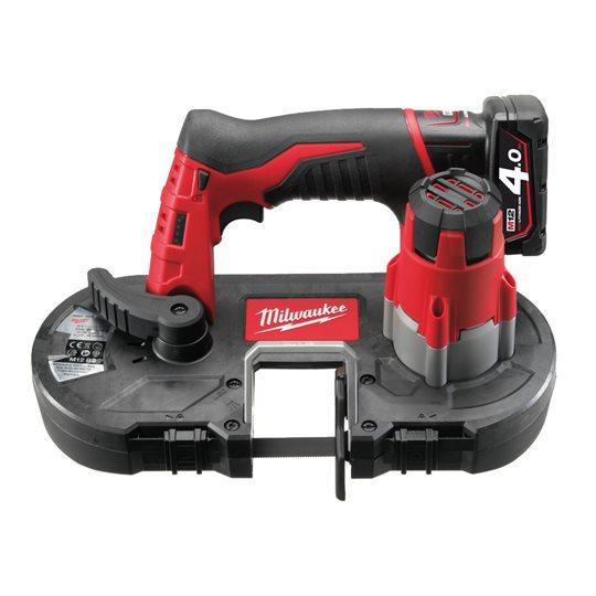

Ikes_72000 Posté(e) Février 9, 2019 Posté(e) Février 9, 2019 Il y a 19 heures, fdorful a dit : Slt, j'arrive un peu tard, mais étant un peu métalleux, pour couper de la ferraille ou de l'alu, il faut prendre ce genre de truc. Un copain a voulu couper des cornières alu avec une scie orbitale genre métabo, il a eu vite fait de comprendre la différence avec ma machine... Au taf, les câbleurs utilisent ce genre de scie en portatif pour tout ce qui est chemin de câble, rail, barre de cuivre, et d'après eux c'est top. De plus,ça permet de s'affranchir d'un permis de feu. https://fr.milwaukeetool.eu/m12-scie-a-ruban-1-main/m12-bs/
lion02 Posté(e) Février 9, 2019 Auteur Posté(e) Février 9, 2019 (modifié) il y a 16 minutes, Ikes_72000 a dit : Au taf, les câbleurs utilisent ce genre de scie en portatif pour tout ce qui est chemin de câble, rail, barre de cuivre, et d'après eux c'est top. De plus,ça permet de s'affranchir d'un permis de feu. https://fr.milwaukeetool.eu/m12-scie-a-ruban-1-main/m12-bs/ Merci pour ton retour une référence de plus Modifié (le) Février 9, 2019 par lion02

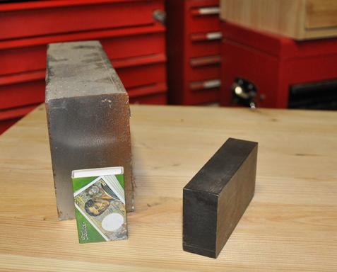

fdorful Posté(e) Février 9, 2019 Posté(e) Février 9, 2019 Il y a 5 heures, Ikes_72000 a dit : Au taf, les câbleurs utilisent ce genre de scie en portatif pour tout ce qui est chemin de câble, rail, barre de cuivre, et d'après eux c'est top. De plus,ça permet de s'affranchir d'un permis de feu. https://fr.milwaukeetool.eu/m12-scie-a-ruban-1-main/m12-bs/ Pas mal ce genre de scie, mais bonjour la précision de coupe. Avec la petite scie que j'ai indiquée (bien réglée) La tranche fait sur le devant 24,88 en haut et 24,83 en bas. Sur l'arrière 24,97 en haut et 25,13 en bas. En brut de sciage sa précision de coupe est remarquable. Bon il m'a fallu plus de 2 heures pour couper et c'est pas de l'alu !!!!

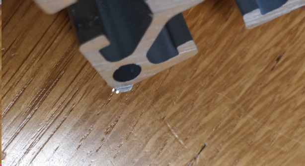

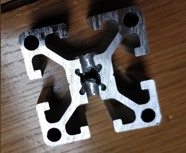

lion02 Posté(e) Février 16, 2019 Auteur Posté(e) Février 16, 2019 Bonsoir , Achat ce jour de la METABO KGVS 216 M, 15 jours avant mon anniversaire plus qu'une en stock Montage de la bête et premier essai avec la lame qui est vendu avec, découpe d'un profile 40X40 Eh bien pour une premier essai je suis très satisfait juste une petite bavure en fin de coupe je regarderai pourquoi demain. Lion02
