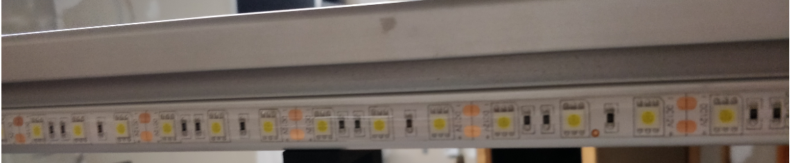

Bonne idée le plexy 🙂 Tu va mettre des leds ?
Oui c'est prevu avec des bandeaux leds😉

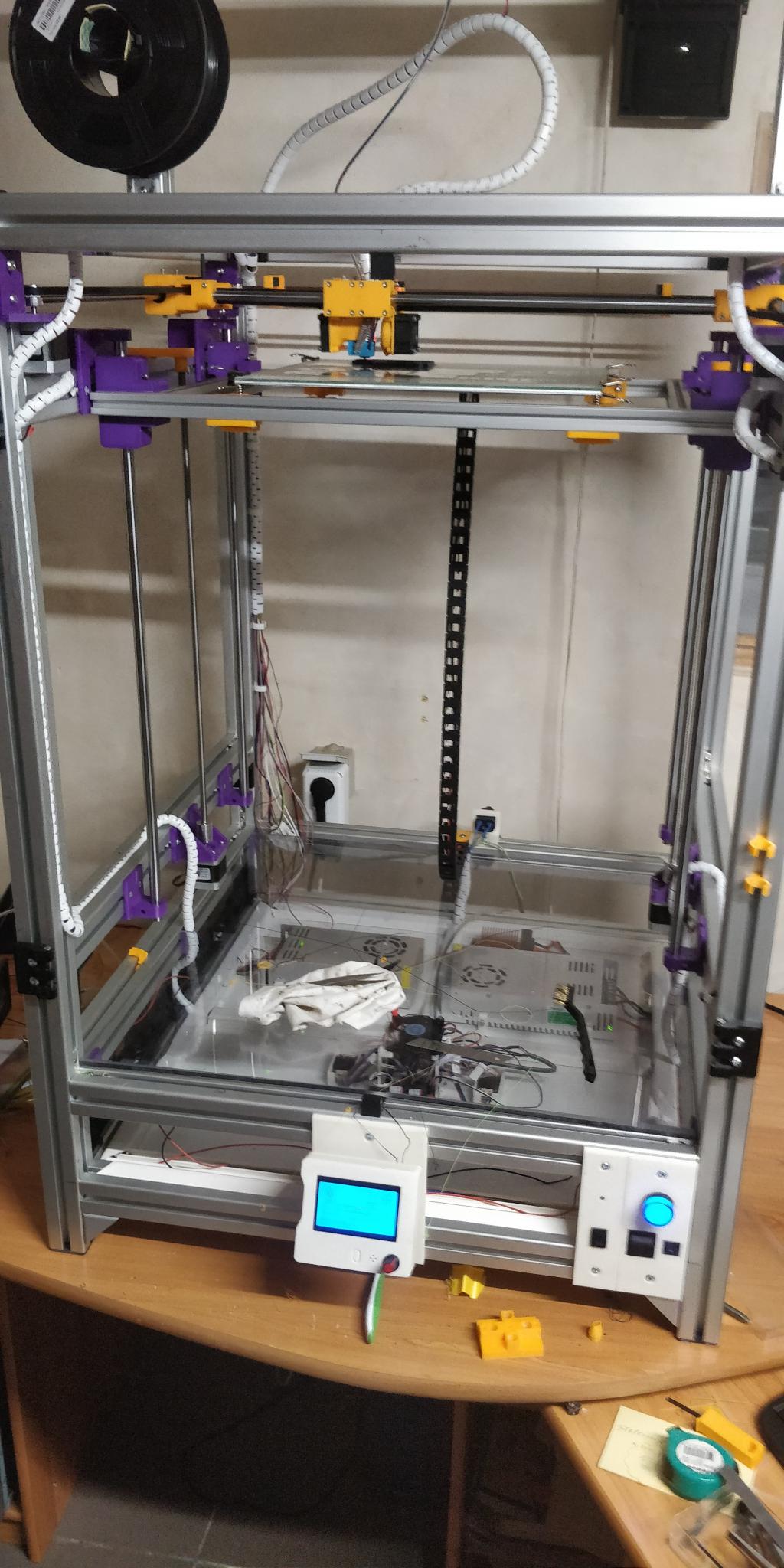

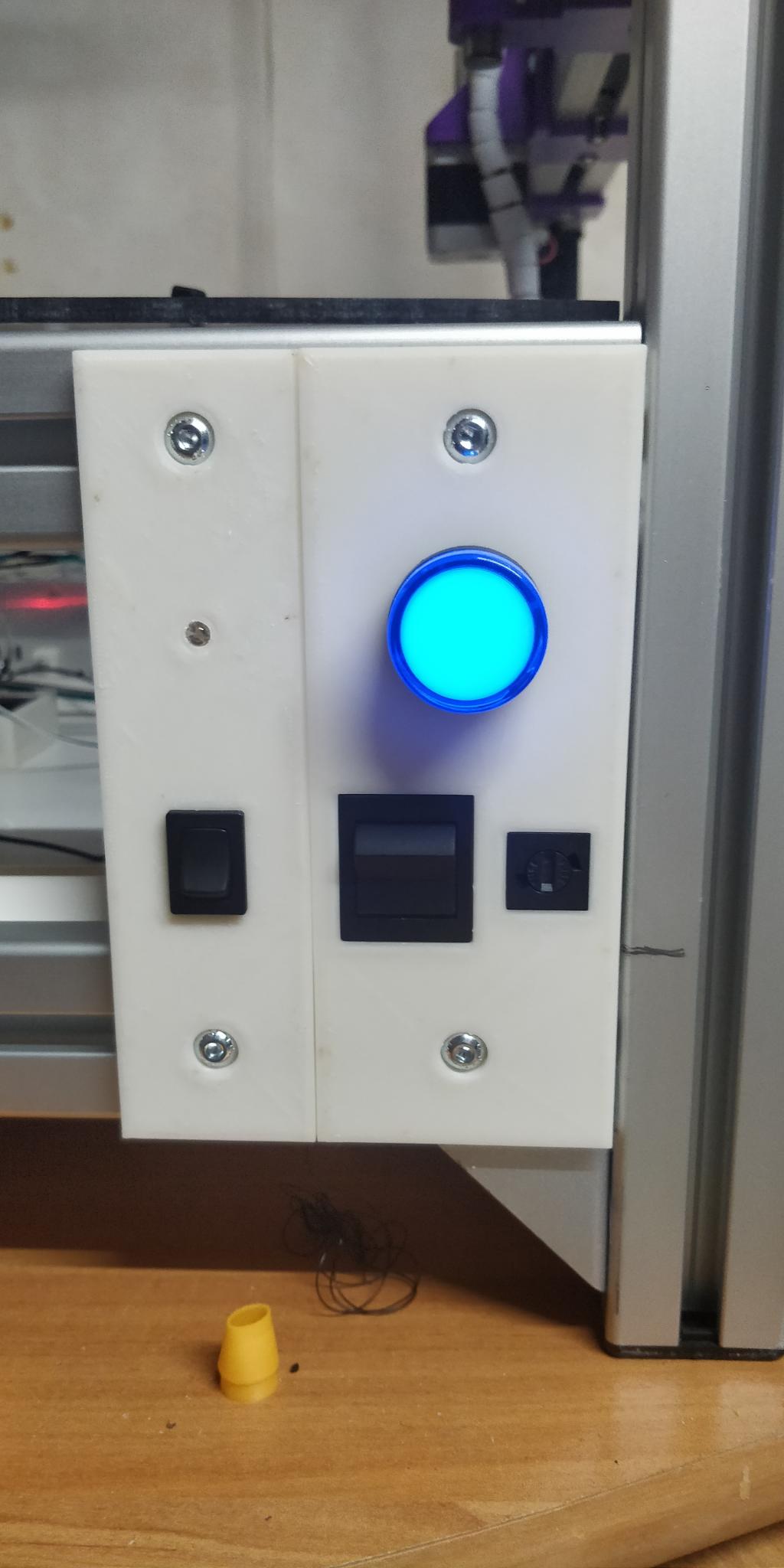

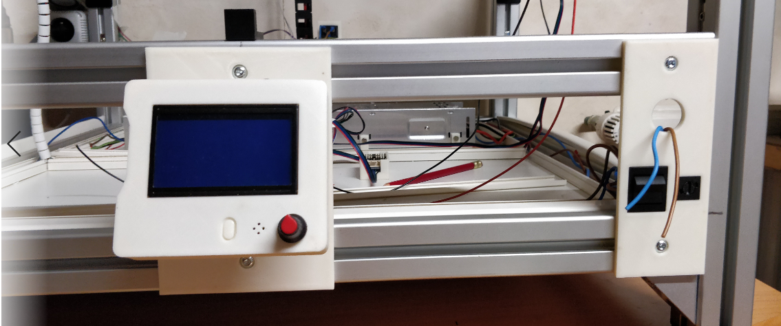

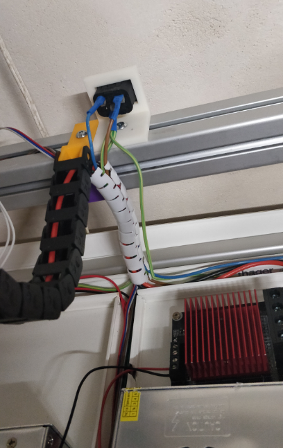

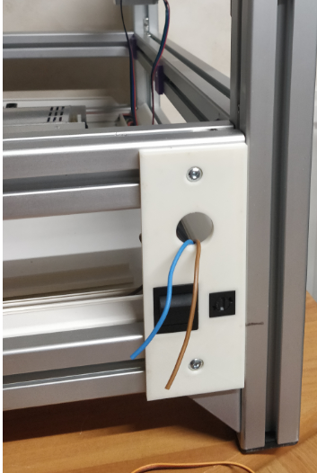

Bonsoir a tous,
Bon le câblage à bien avancé par ce beau temps🤣
La carte ramps 1.4 est terminée
Le 220V est opérationnel, il manque juste le voyant.
Le système de façades multiples amovibles a l'air d'être fonctionnel
Bon bientôt la mise sous tension ,j'attends encore des article de Chine.
Voilà a bientôt

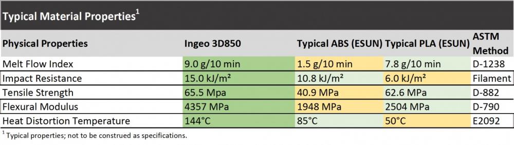

Je vois que pour fabriquer une imprimante il faut imprimer des pièces. C'est obligé en ABS?
Non pas vraiment obligatoire en ABS mais il faut un PLA avec des caractéristiques qui se rapprochent de l'ABS, voir avec les autres membres de ce forum, je ne suis pas un pro du PLA🤣
Jamais utilisé de PLA🤔
Perso je suis partit sur du HTPLA (protopasta) & du PLA 3D870 qui ce recuit pour avoir des perf assez proche de l'abs voir même meilleur au niveau de la résistance mécanique & au niveau de la température.
3D850-3DInk-3D-Printer-Filament-Comparis

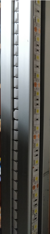

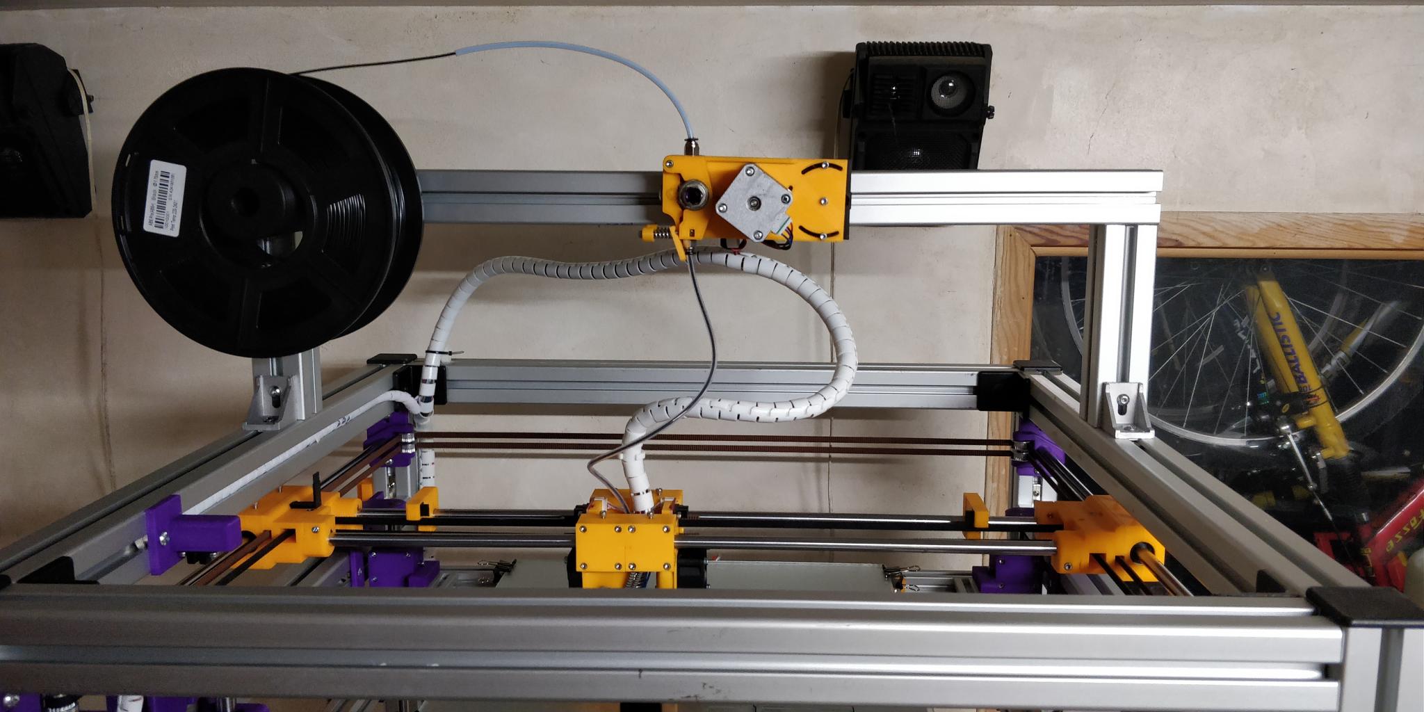

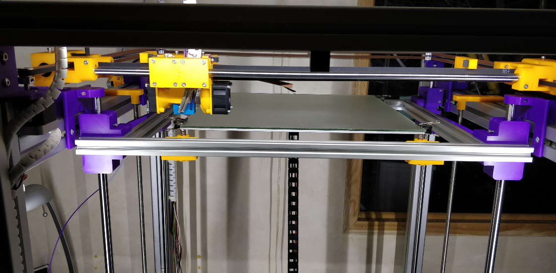

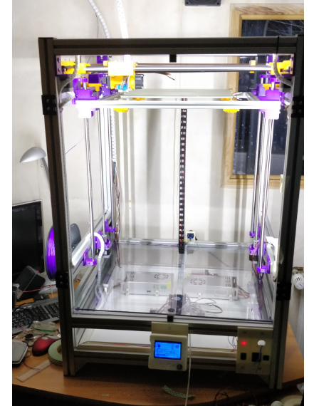

La façade se rempli tout doucement
Les bandeaux leds sont en place haut, droite et gauche sur le devant de l'imprimante

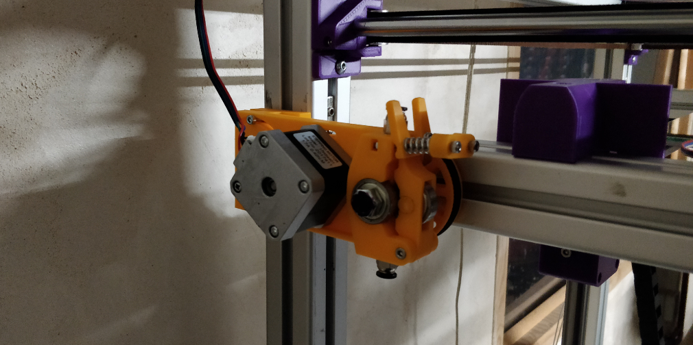

L'extrudeur est en place

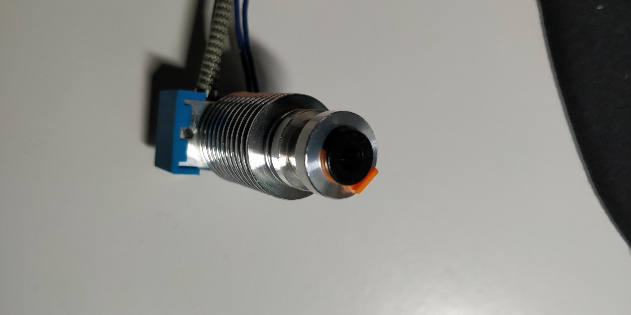

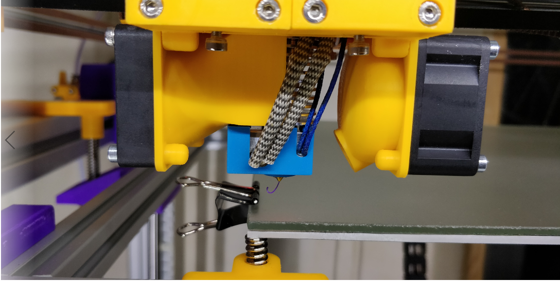

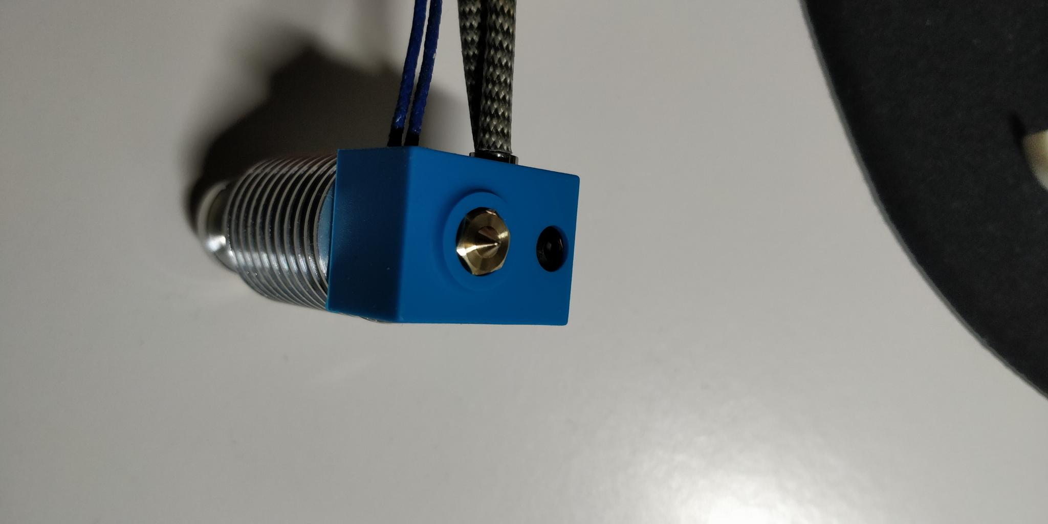

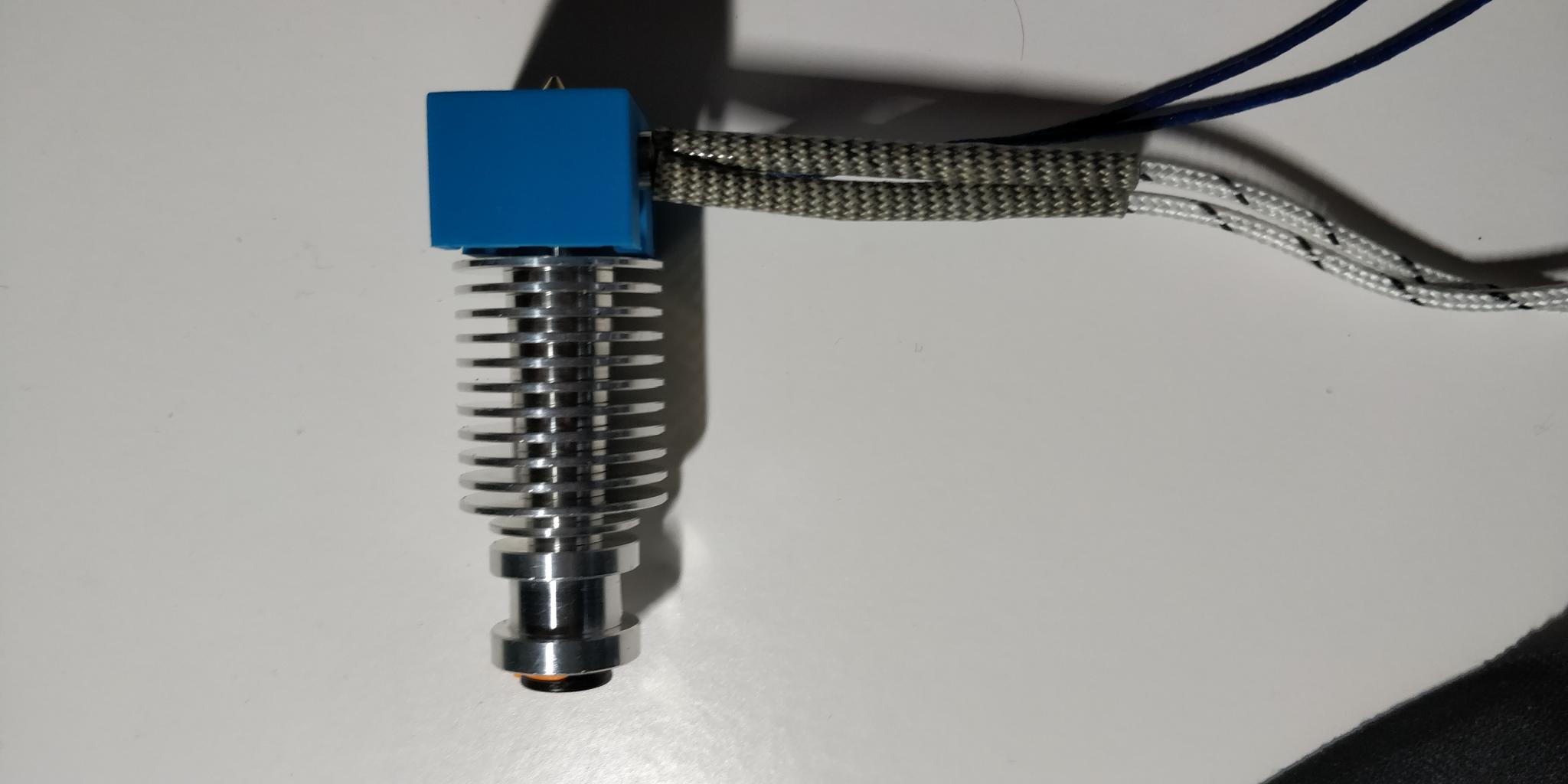

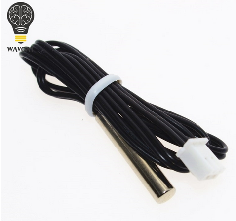

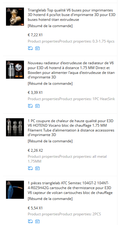

Bonsoir,

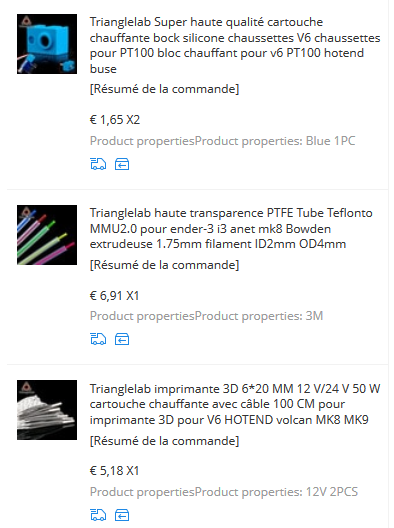

Reçu ma E3DV6 de chez trianglelab avec nouvelle resistance de 50W et nouvelle sonde, par contre il faut que change la reference de la sonde dans marlin.
Tout fonctionne bien axe z,x,y et bl touch, extrusion avec buse de 0.3.
Pour l'instant pas possible d'imprimer sans l'alimentation de 24v 20A pour mon plateau avec le 12V je monte a 40°.
Donc premier print lundi soir avec le 24V

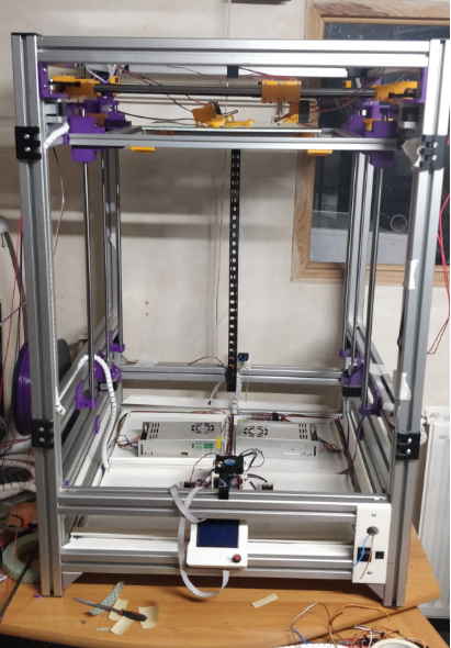

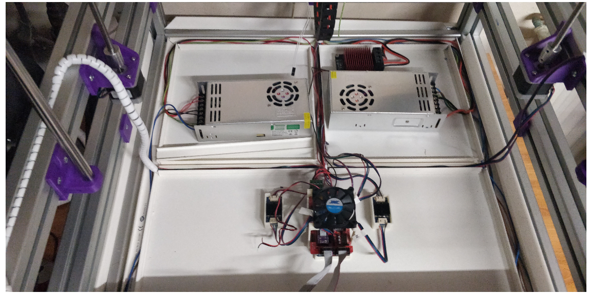

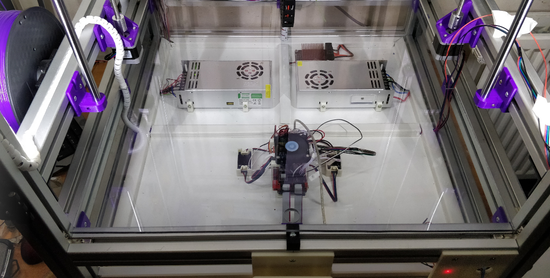

Bonsoir,
Quelques photos avec l’éclairage et le câblage qui commence a se terminer encore quelques heures🤣
Voilà a bientôt

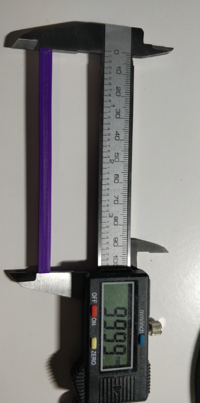

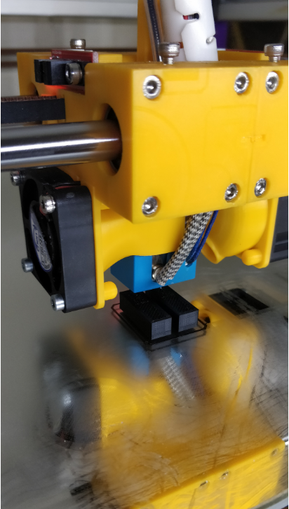

Petit test de palpage avec le BL TOUCH de mon hypercube EVO III
Bonsoir,
J'ai reçu mon alimentation de 24V 20A , ok maintenant le plateau est à 100°
Premier print de calibration en cours Z/X et Z
A bientôt pour les résultats👍

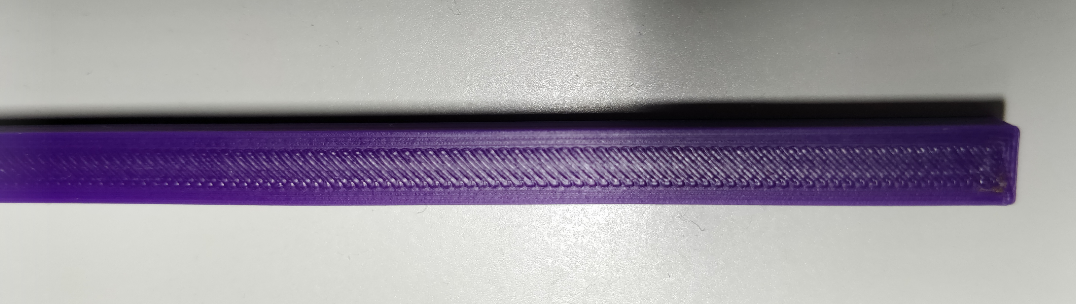

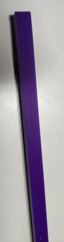

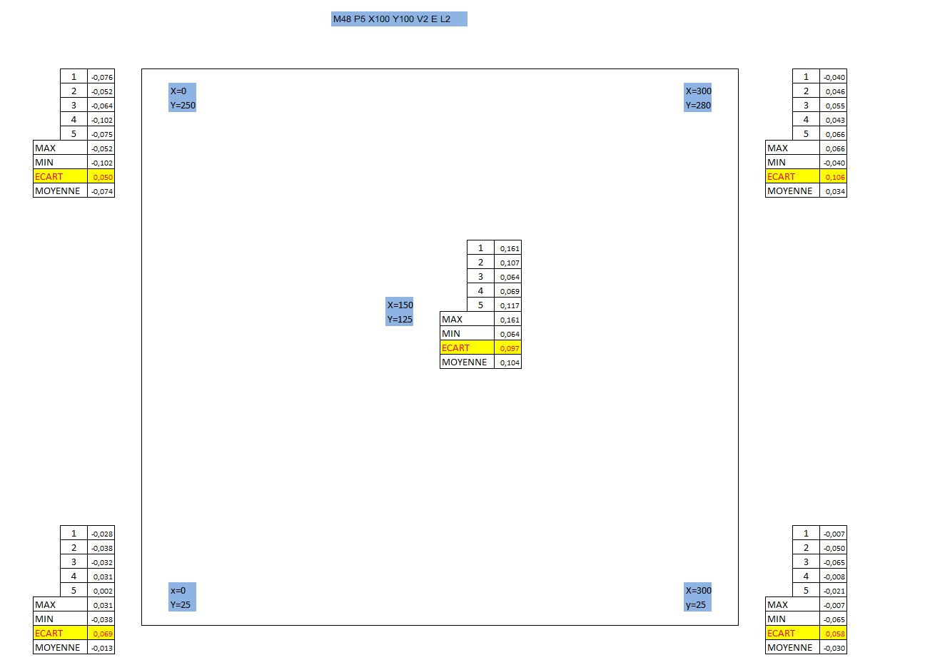

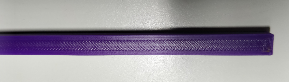

AXE X calibré
La qualité d’impression en ABS couche 0.1, la hotend E3DV6 de chez trianglelab est vraiment bien👍
Demain calibrage du Y et z

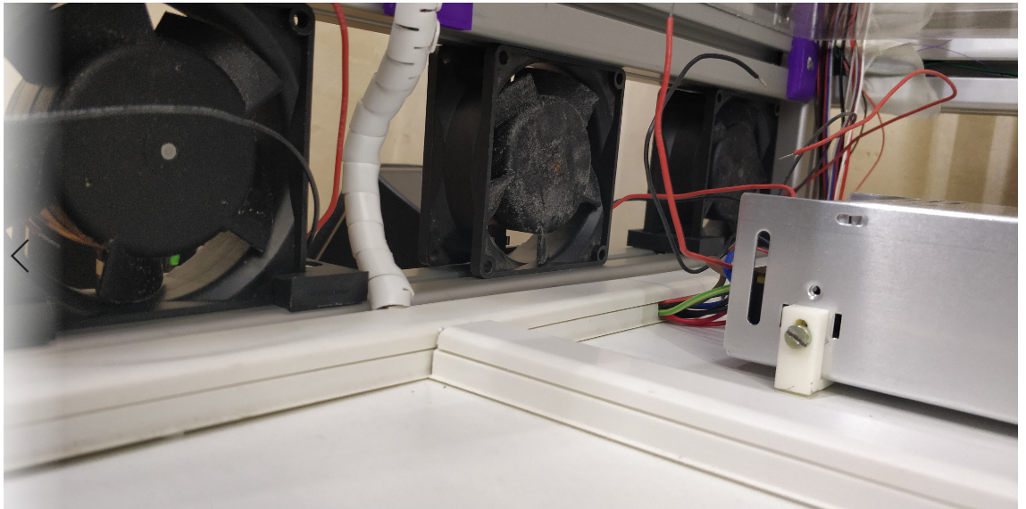

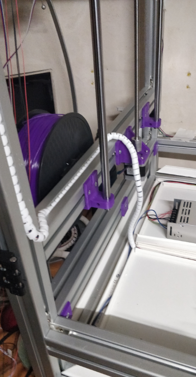

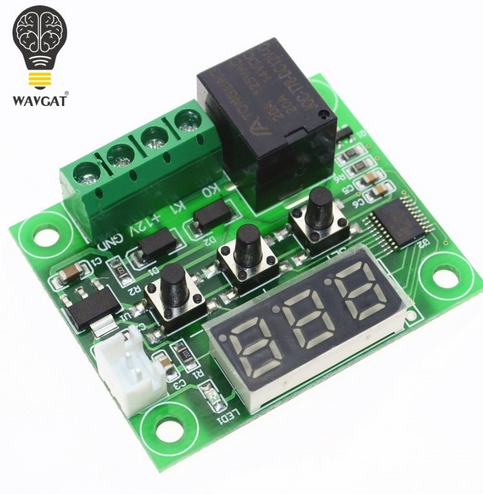

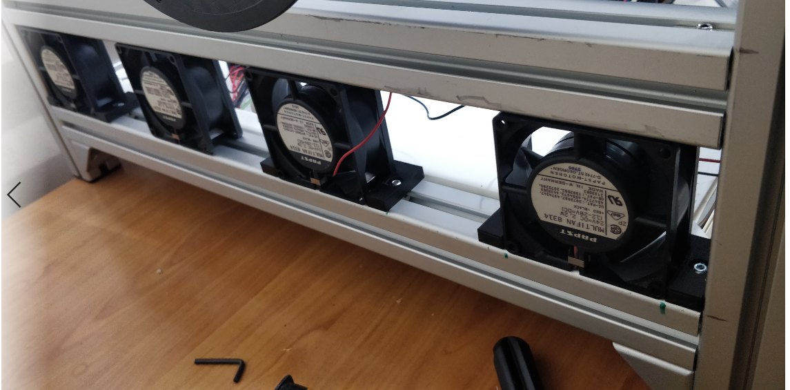

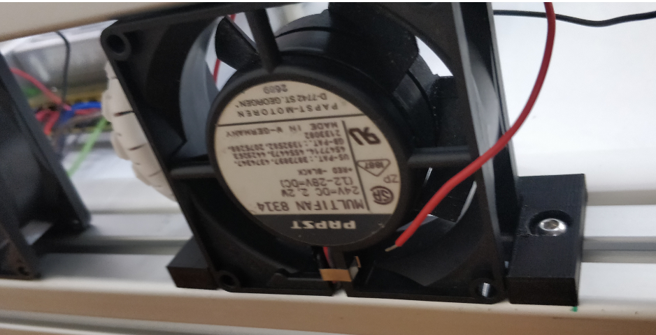

Refroidissement du local technique en cours
4 ventilateurs 12/24v de recup
Un régulateur de vitesse
Un thermostat avec sonde
Print des derniers support ventilateur
Modifié (le) par lion02

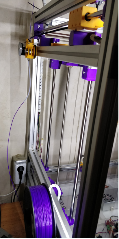

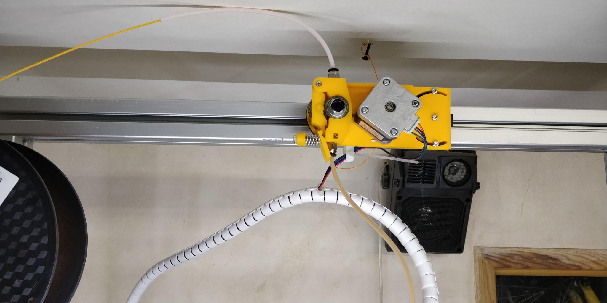

Réduction de la longueur tu tube qui guide le filament entre la hotend et l'extrudeur

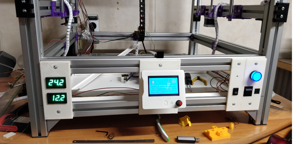

Bonsoir,

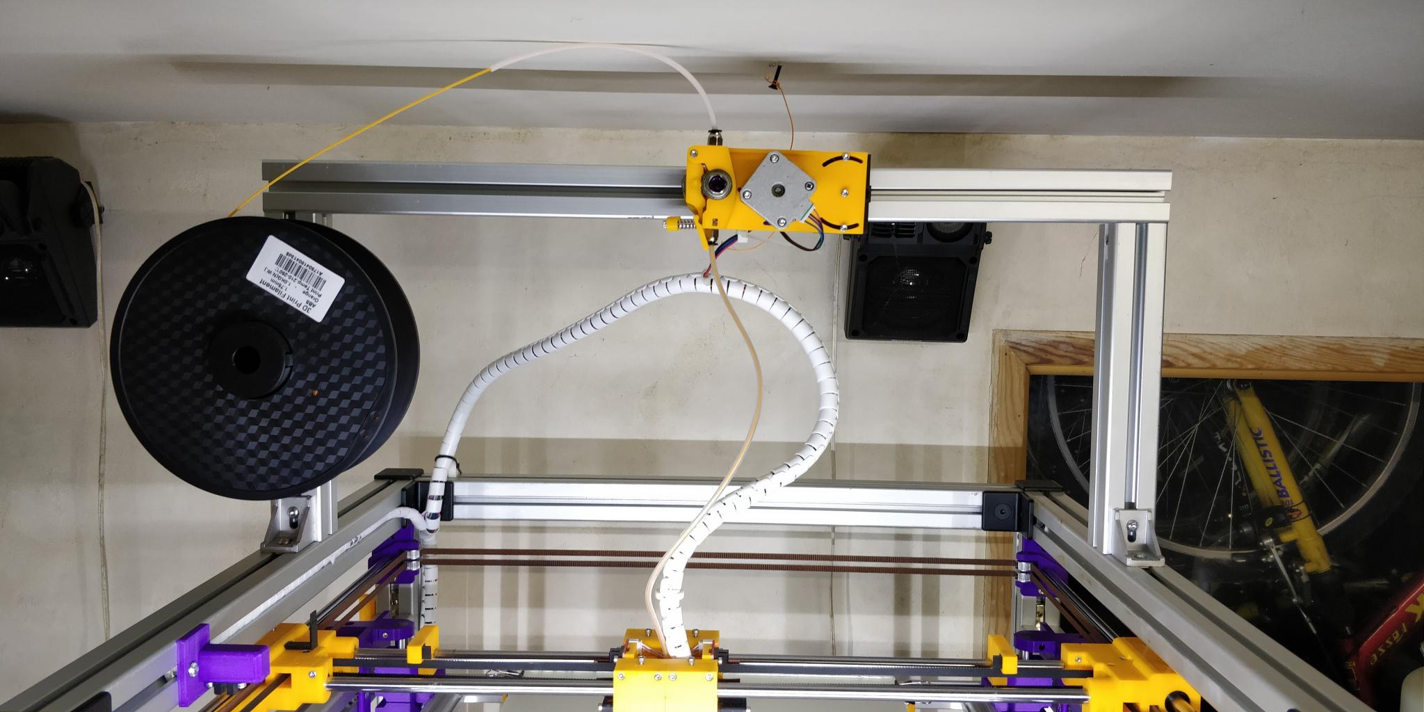

Réduction du bowden, je suis passé a 35cm avec une rétractation de 3.4mm essai en cours, objectif 30Cm et encore réduire la rétractation, je m’approche d'une qualité  direct drive tout en gardant le bénéfice du  bowden.

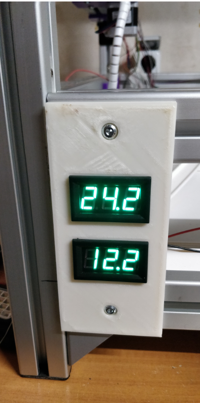

Mise en place des deux voltmètres 12V et 24V en vert et demain voltmètre tension plateau et hotend en rouge.
Salut @lion02,
Le 18/06/2019 at 19:53, lion02 a dit :
Un bowden si court te permet encore d'avoir une hauteur d'impression de 400 mm ?
ça me démange d'en construire, identique à ton modèle, juste pour la beauté de l'objet.
Il y a 2 heures, Yo' a dit :
Salut @lion02,
Non toujours 420 mm en hauteur vu que c'est le plateau qui descend

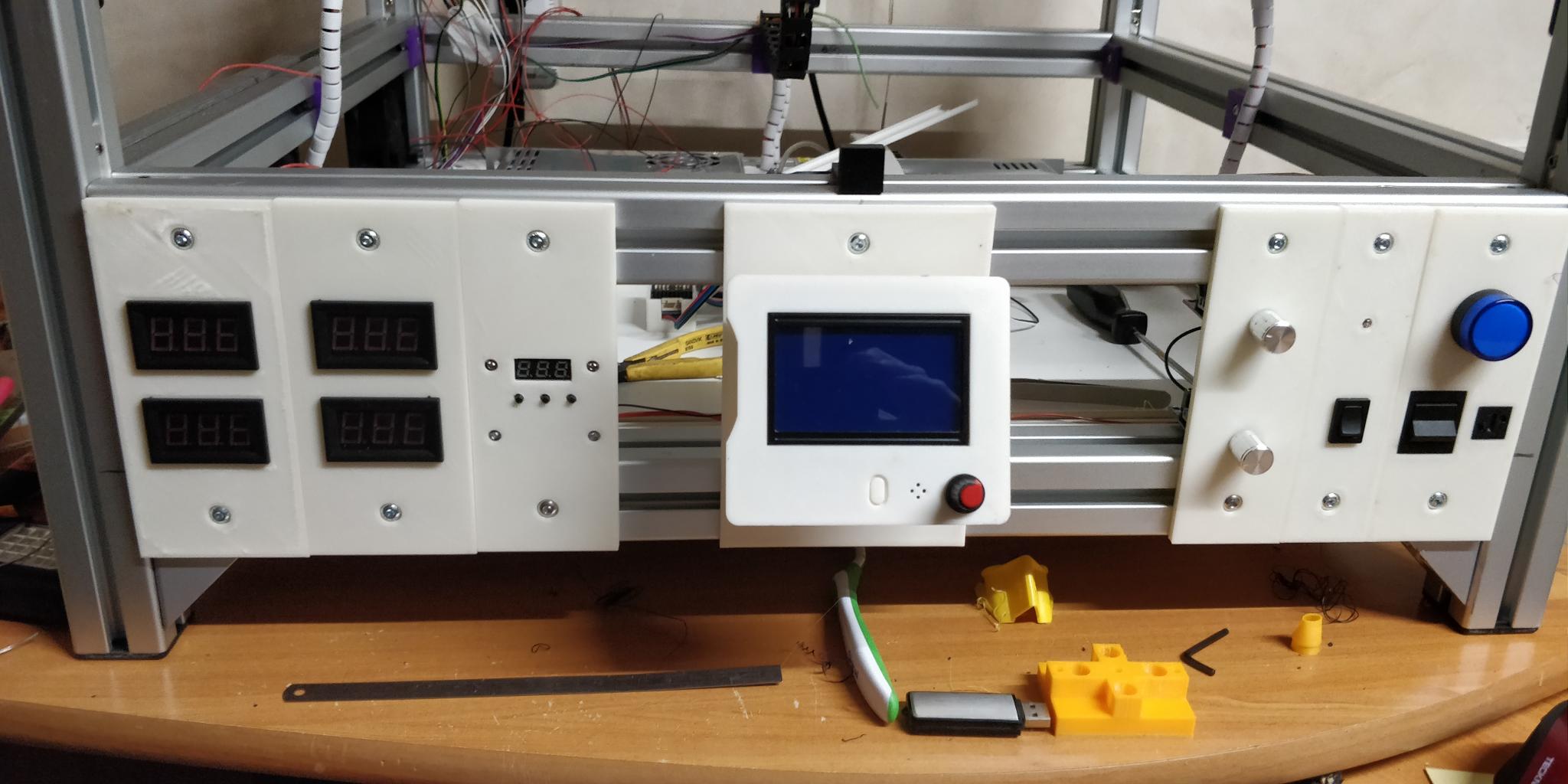

Quelques modules de plus
CTRL des températures volume print et local technique
CTRL PWM des ventilateurs
CTRL des tensions hotend et plateaux
Prochaine photos avec mise sous tension
