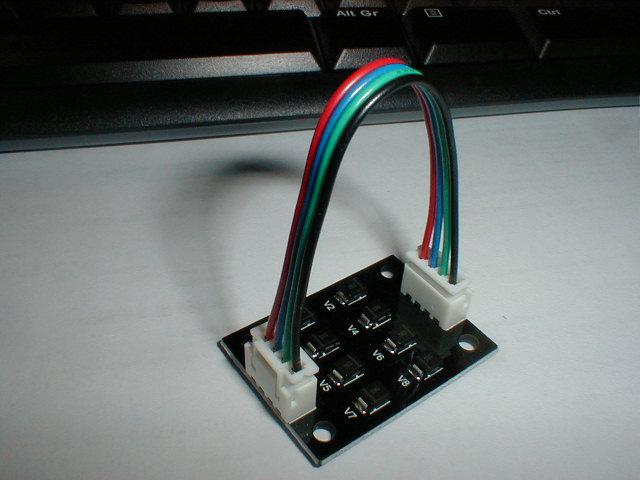

JANO3D Posté(e) Janvier 30, 2019 Partager Posté(e) Janvier 30, 2019 Bonjour, Avec la U30 j'ai acheté les smoother : https://fr.gearbest.com/3d-printer-parts/pp_009311711901.html?wid=1433363 Ils ont la particularité de faire tourner les moteurs à l'envers. Le sens de branchement n'y fait rien. Ceux achetés chez aliexpress fonctionnent bien: https://fr.aliexpress.com/item/Bigtreetech-10PCS-New-TL-Smoother-V1-0-addon-module-For-3D-pinter-motor-drivers/32810007015.html?spm=a2g0s.9042311.0.0.77206c37YBywPI Y a t'il une particularité que j'ignore? Lien vers le commentaire Partager sur d’autres sites More sharing options...
pascal_lb Posté(e) Janvier 30, 2019 Partager Posté(e) Janvier 30, 2019 il y a 6 minutes, JANO3D a dit : Y a t'il une particularité que j'ignore? si tu regardes les petites rallonges, tu verras que le branchement couleur n'est pas identique chez Gearbest et sur Aliexpress, après les photos ne sont pas contractuelles, mais vérifie sur ceux que tu as... Lien vers le commentaire Partager sur d’autres sites More sharing options...
Janpolanton Posté(e) Janvier 30, 2019 Partager Posté(e) Janvier 30, 2019 La nappe est croisée, il faut une nappe droite Lien vers le commentaire Partager sur d’autres sites More sharing options...
JANO3D Posté(e) Janvier 30, 2019 Auteur Partager Posté(e) Janvier 30, 2019 Merci pour vos réponses. Effectivement sur le site gearbest on voit les 2 types l'un croisé l'autre pas comme ceux que j'ai. C'est subtil..... On va dire que la description manque de clarté.... Lien vers le commentaire Partager sur d’autres sites More sharing options...

JANO3D Posté(e) Février 3, 2019 Auteur Partager Posté(e) Février 3, 2019 Ci-joint photo illustrant l'inversion. J'ai commandé le 2° jeu non inversé ici: https://fr.aliexpress.com/item/Bigtreetech-10PCS-New-TL-Smoother-V1-0-addon-module-For-3D-pinter-motor-drivers/32810007015.html?spm=a2g0s.9042311.0.0.13646c37MBWEQo Lien vers le commentaire Partager sur d’autres sites More sharing options...
