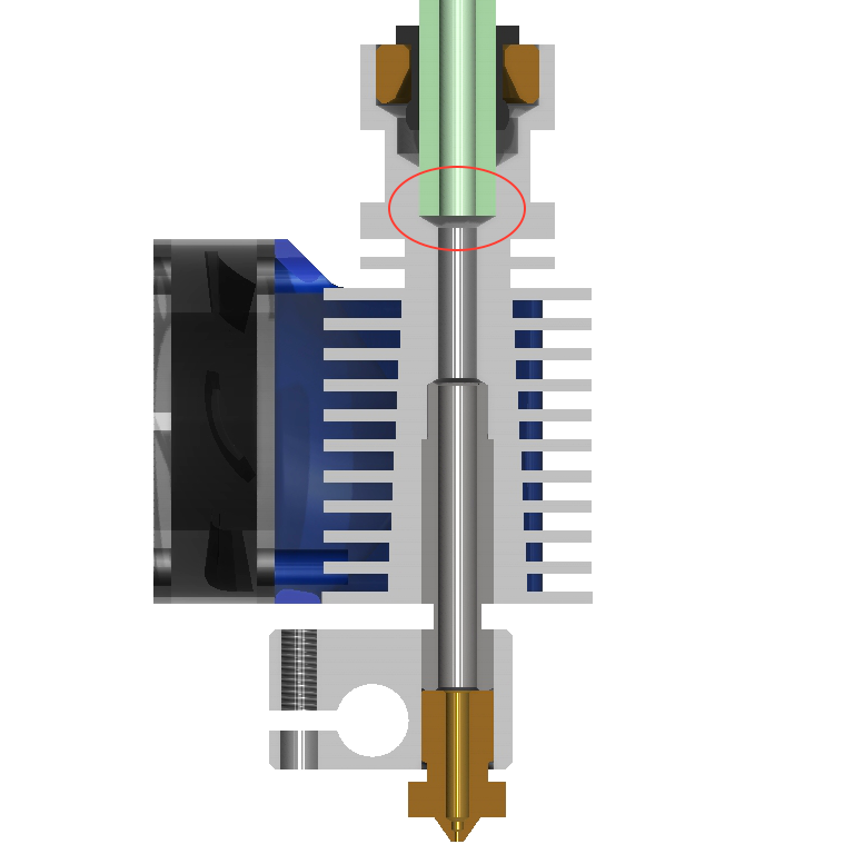

yannyann Posté(e) Juin 9, 2016 Posté(e) Juin 9, 2016 Bonjour @greg72, j'ai modifié le .stl pour que le hotend à base plus épaisse passe. Désolé pour toi... Pour le PTE, essayes sans si tu veux. Si ça bloque à un moment, tu sauras quoi faire. Mais j'ai des doutes. Regarde le schéma et tu verras que le PTE doit aller en butée sur la partie chauffante (rond rouge). Le filament, lorsqu'il chauffe, se dilate beaucoup et risque donc de bourrer dans un endroit pas assez chaud pour qu'il reste "liquide".

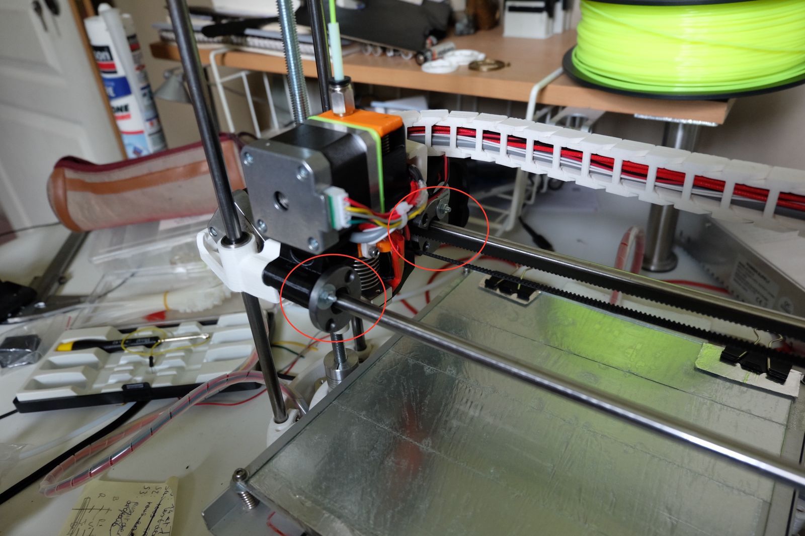

yannyann Posté(e) Juin 16, 2016 Posté(e) Juin 16, 2016 J'ai mis des roulements neufs, les miens commençaient à être fatigués. Il y avait trop de jeu le long de la glissière horizontale. J'ai mis des LMF8UU (4,51€ les 2 en asie de l'est) que j'ai boulonné avec des 3x40. Voir photo!

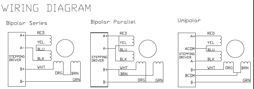

Kurix Posté(e) Juillet 19, 2016 Posté(e) Juillet 19, 2016 Bonsoir, bon j'ai à priori fait l'erreur d'acheter la box directdrive..... Mais comme j'avais aussi passé la dago en evo350 dû coups j'ai acheté un cable moteur de 1m mais les couleurs sont totalement différentes et j'ai plein de pb : la qte de matière déposée me semble insuffisante la pièce se transforme en grille de mots fléchés .... Et le filament fini également par se dilater et former un bourrelet qui fini par empêcher l'écoulement du pla. du coups question : connaissez Vous la signification de chaque cable et le bornier de raccordement qui lui correspond sur la carte ? Car en plus j'ai l'impression que la rétractation ne se fait pas ..... merci de de votre aide

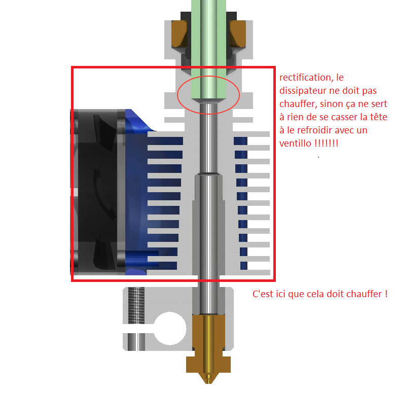

Morpheus Posté(e) Juillet 19, 2016 Posté(e) Juillet 19, 2016 Salut, Tout d'abord je te remets la hotend, le dissipateur ne doit pas chauffer : Pour tes branchements, tu remets ton ancien câblage et tu note ou vont les couleurs ! 1
Kurix Posté(e) Juillet 19, 2016 Posté(e) Juillet 19, 2016 merci Détail : ayant casse la tête de la box suite à un bourrage j'ai acheté une autre E3 DD et le tube était deja inséré dans la tête pour le câblage le câblage d'origine n'est pas bon avec la DD et le câblage du tuto dagoma n'est pas bon non plus .....
Morpheus Posté(e) Juillet 19, 2016 Posté(e) Juillet 19, 2016 Les bipolaires travail par paire, test avec un ohmmètre, trouve les + et - qui s'associent, tu branche sur la carte ! suivant le sens du moteurs tu inverse ou pas tes paires
nicephore Posté(e) Juillet 19, 2016 Posté(e) Juillet 19, 2016 et sans ohmmètre (si tu n'en dispose pas), si tu shunt 2 fils d'une paire et que tu fait tourner l'axe moteur alors il sera dure, dans la cas contraire c'est qu'il ne s'agit pas d'une paire.
Kurix Posté(e) Juillet 19, 2016 Posté(e) Juillet 19, 2016 Merci donc là à priori c'est bon pour les branchements Par contre ça n'a malheureusement pas resolu mon pb de bourrelet qui se forme sur 1 cm au bout du filament

Morpheus Posté(e) Juillet 20, 2016 Posté(e) Juillet 20, 2016 Bonjour, il ne faut pas confondre, le ventilo afficher sur l'écran est celui qui refroidi la pièce. Celui de la hotend doit être branché en direct, non pilote par xml ou autre, donc à fond. Philippe
