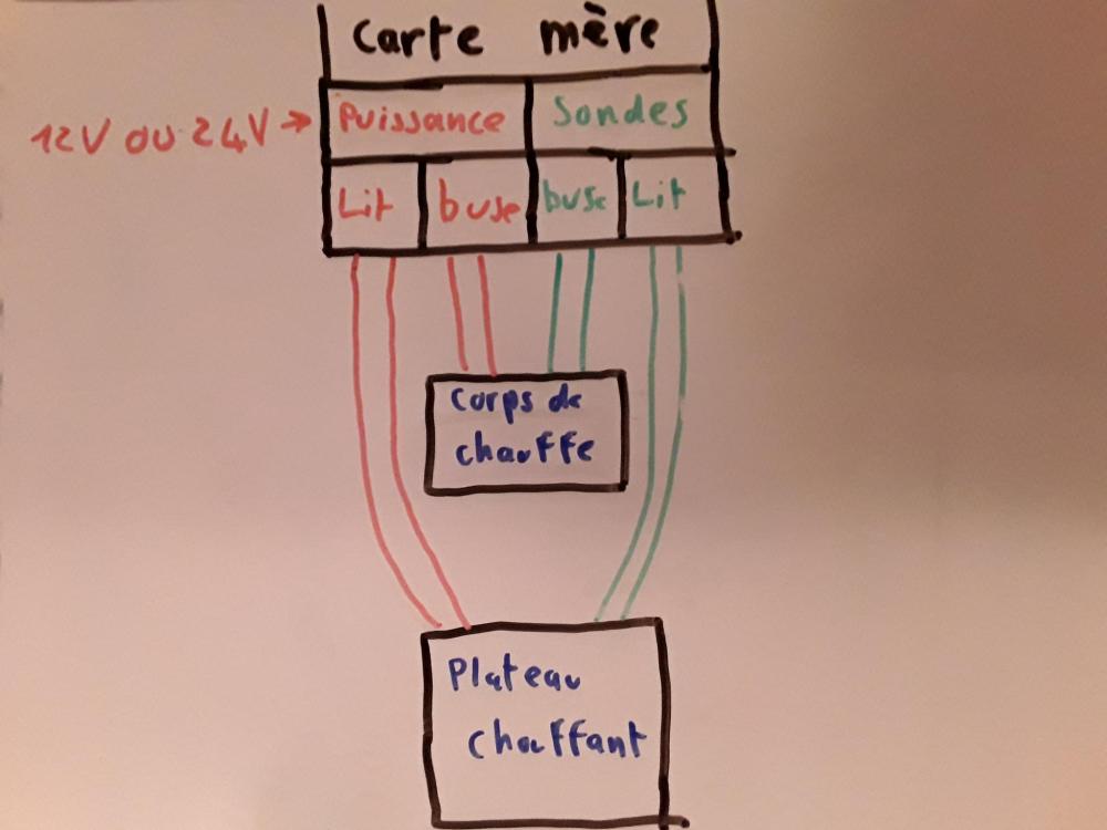

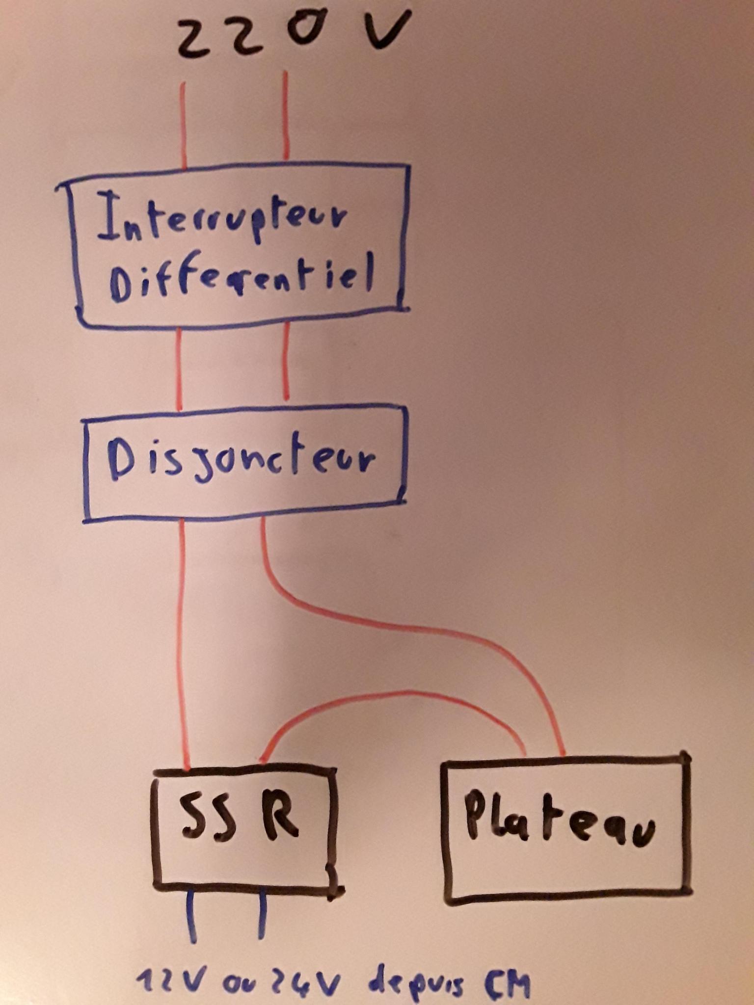

Le schéma ci dessous représente l'installation d'origine.

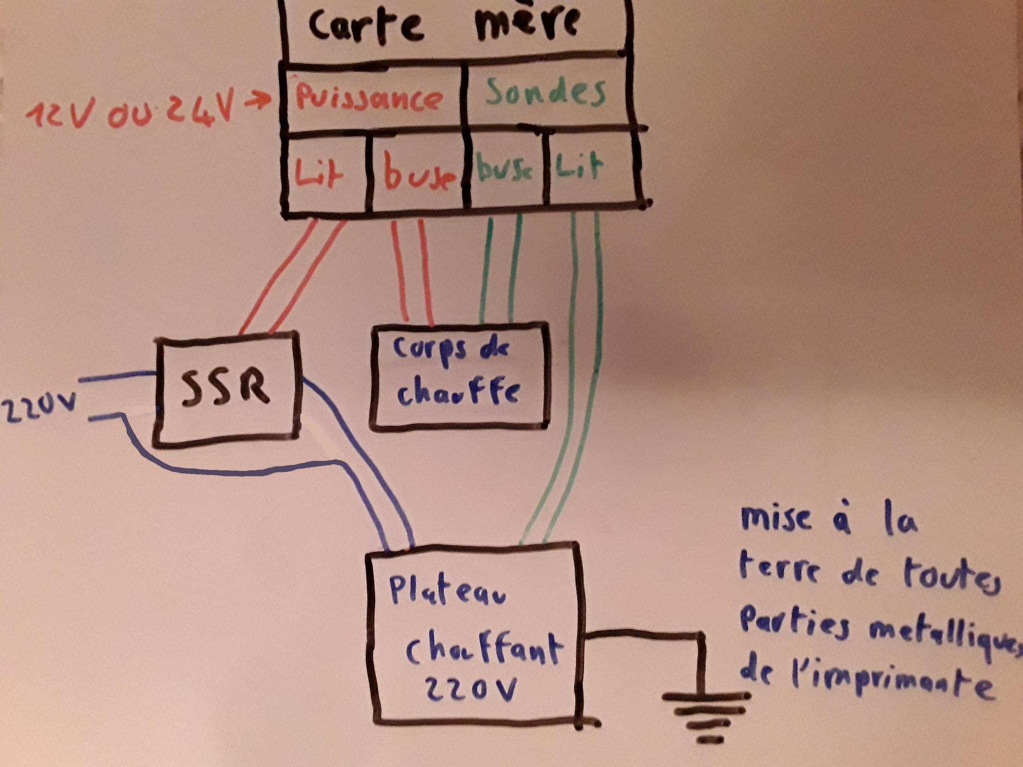

Et voici en quoi consiste la modification.
En plus du coussin chauffant, il va falloir un SSR (Solid State Relay)
Il faut bien vérifier le type de tension en entrée (dans notre cas du courant continu) et celle en sortie (courant alternatif).
Il n'y a plus qu'à brancher le tout comme sur le schéma pour que ça fonctionne.
Seulement, il faut faire d'autres modifications afin de réduire les risques électrique.
Premièrement, il faut mettre toutes les parties métalliques de l'imprimante à la terre afin que si l'un des fil, ou le pad lui même vient à se déchirer et toucher une partie métallique de l'imprimante, votre disjoncteur fera son boulot.
En tant qu'électricien de formation, je vais pousser le coté sécuritaire un peu plus loin.
ça concerne les personnes dont le logement n'est pas aux normes actuelles.
Dans toute habitation récente, il doit y avoir un différentiel 30mA (au maximum) afin de vous protéger en cas de contact direct ou indirect avec le 220V.
Si ce n'est pas le cas, il faut en ajouter un au moins pour l'imprimante.

Avec ça, votre installation 220V sur votre imprimante sera conforme aux normes électriques actuelles.
Libre à vous de le faire ou non, mais au moins vous saurez comment sécuriser votre imprimante contre ce risque électrique.

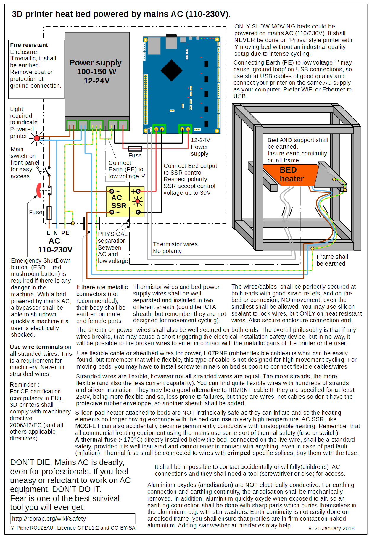

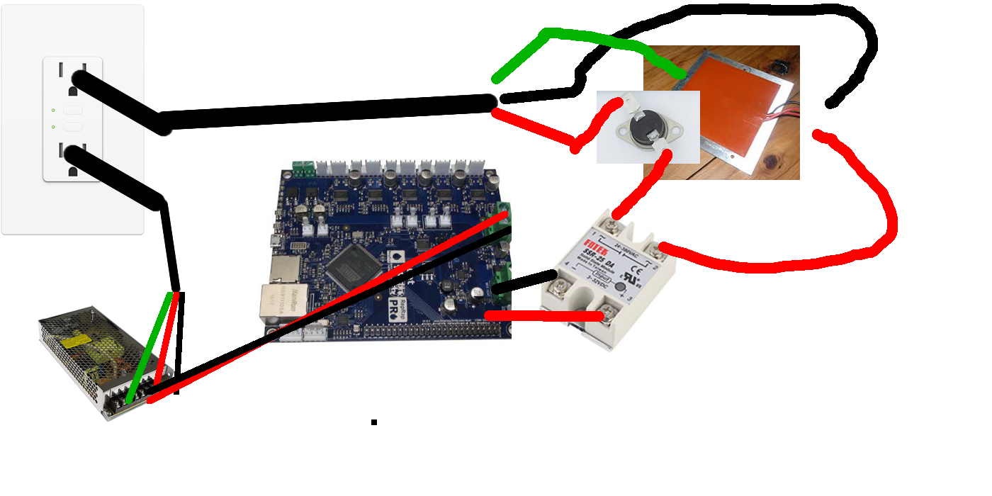

Un exemple de montage provenant de 3dmodularsystems incluant la partie mise à la terre (INDISPENSABLE).

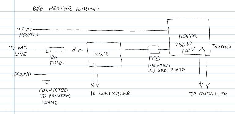

Un document en anglais trouvé au fil de mes pérégrinations toilesques.
Un ajout (pas très complexe) permettant encore plus de sécurité (disjoncteur thermique (TCO en anglais)), je crois que @rmlc460 l'a fait sur sa Creality. Les schémas sont faits par des anglo-saxons (tension de 110V et prise de courant différente de chez nous):
