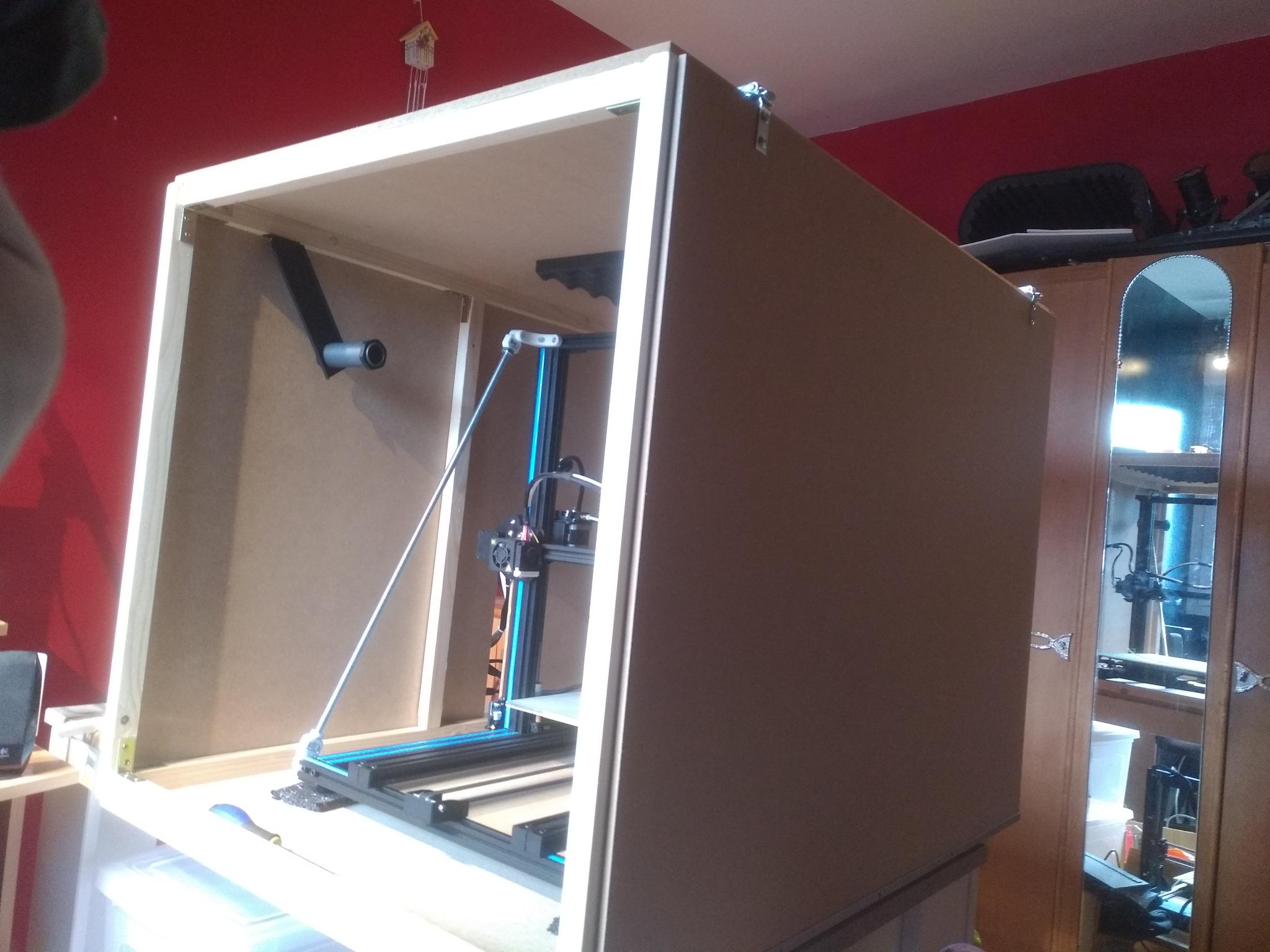

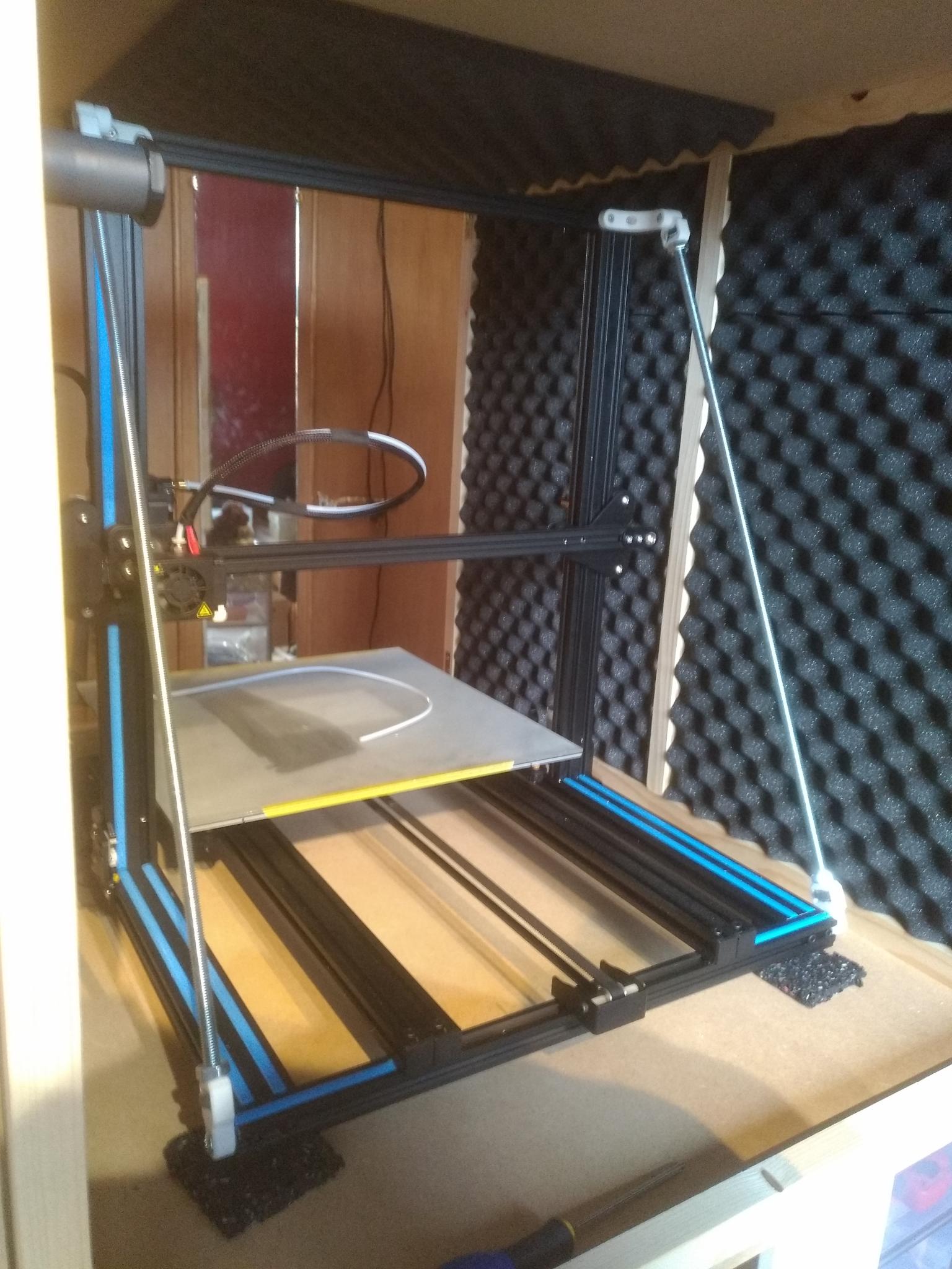

Je me suis aventuré dans la fabrication d'un caisson pour mon imprimante. Ce n'est pas une mince affaire car l'ensemble fait 900x700x700 mm !
Je ne suis pas un habitué du travail du bois mais j'essaye de faire quelque chose de propre. Je ne cherche pas l'étanchéité parfaite (si je suis amené à imprimer de l'ABS, je pense qu'une bonne extraction + filtre seront suffisants pour compenser, mais ça n'est pas prévu), par contre je veux que l'ensemble isole bien du bruit sans conserver trop de chaleur, et chaque face doit être démontable pour permettre un entretien aisé de la machine sans avoir à la déplacer.

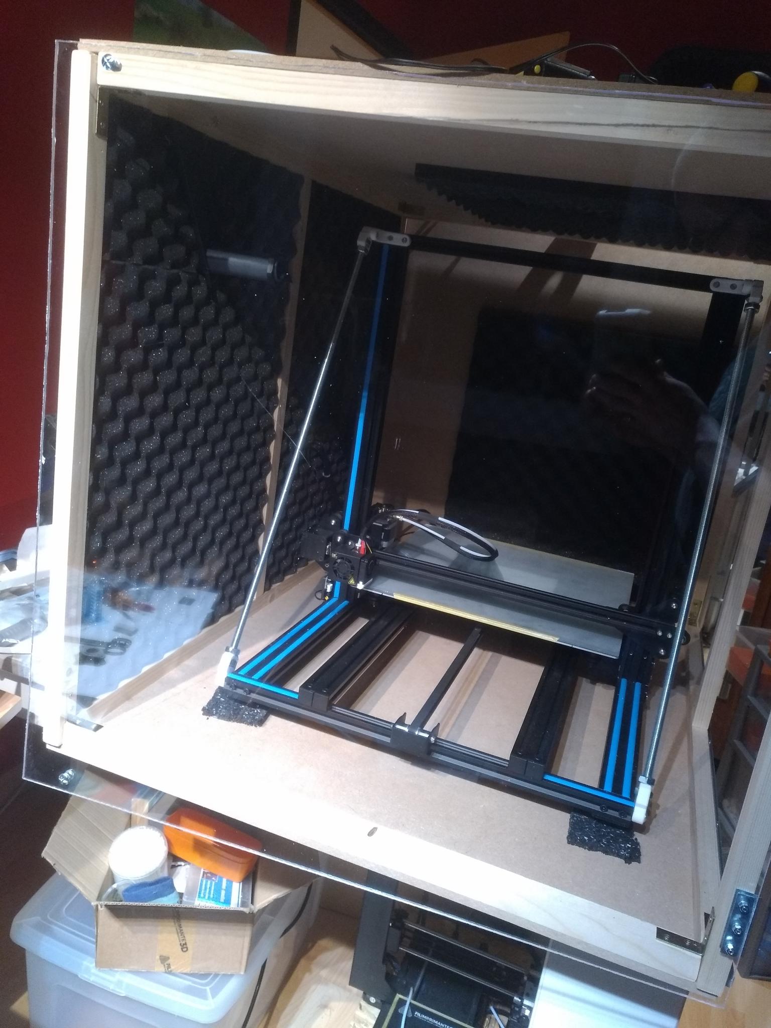

Pour ce qui est du caisson, j'ai pris du mdf de 10mm pour les dessus et dessous, 6 mm pour les flancs.
Le flanc droit se verrouille grâce à un rail et des verrous de malle, celui de gauche est vissé mais démontable car il supporte les câbles et le support bobine que j'ai placé à l'intérieur.
Les cloisons avant et arrière seront montées sur charnières et maintenues fermées par des aimants. Seule la face avant sera en plexi de 6mm.
J'avais pensé a faire un caisson en plexi et profils alu, mais plus que le prix, l'insonorisation m'en a dissuadé.
Je recouvre toutes les parois de mousse insonorisante, j'avais pensé au liege mais je me suis dis que ça allait devenir un four ^^.
Enfin, je vais placer des ventilateurs de PC sur le dessus, alimentés en permanence dans un premier temps, puis pilotés individuellement par Arduino quand j'aurai reçu mon capteur de température, pour réguler à une moyenne de 30° C à l'intérieur, je pense que c'est une bonne moyenne. Parce qu'un plateau de 40x40 à 60-70° confiné, bonjour le dégagement de chaleur !
Bref, place aux photos !

PS: bon les menuisiers ne vous moquez pas, je fais avec mes maigres connaissances en la matière, et les outils que j'ai 😅

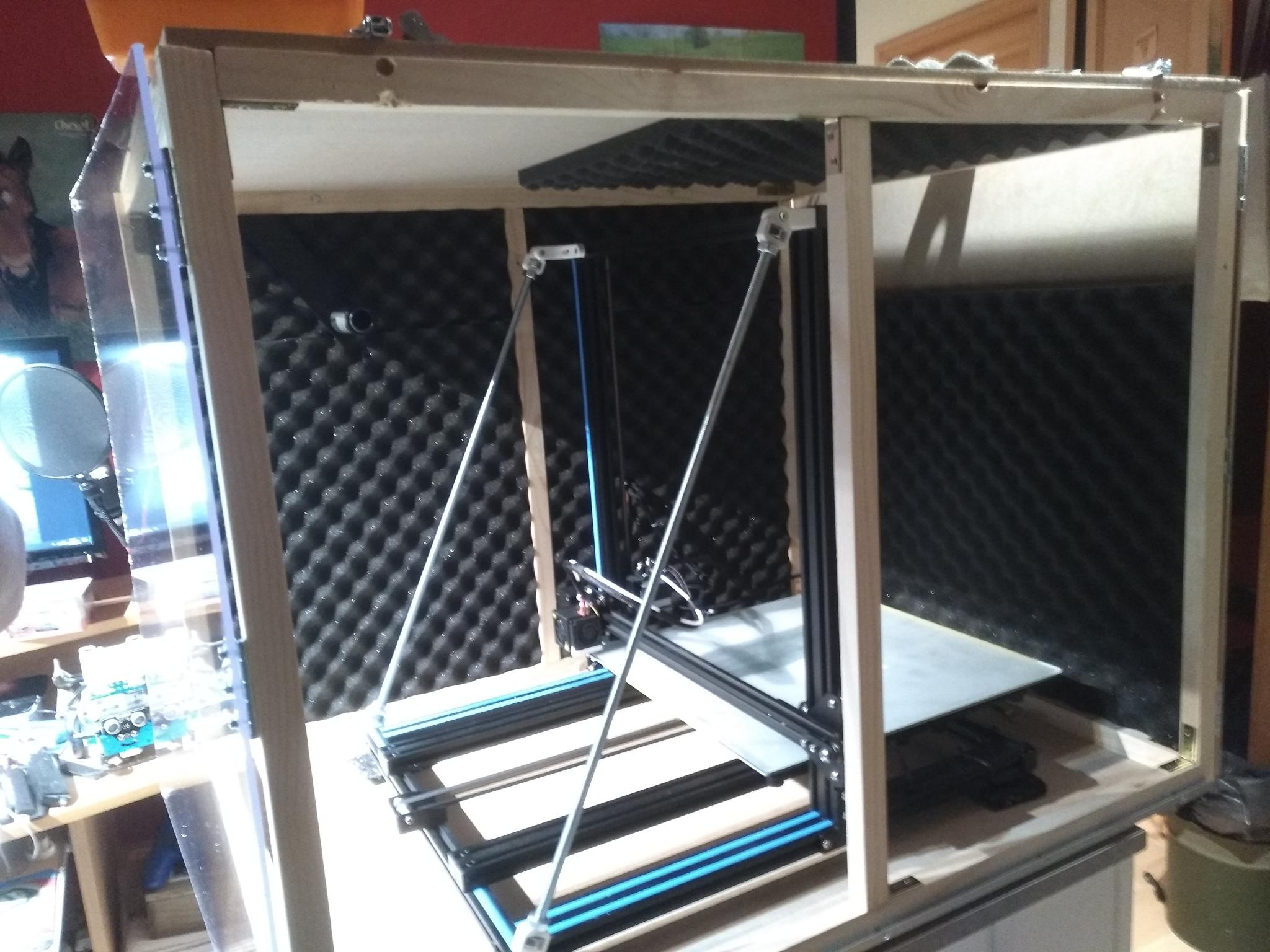

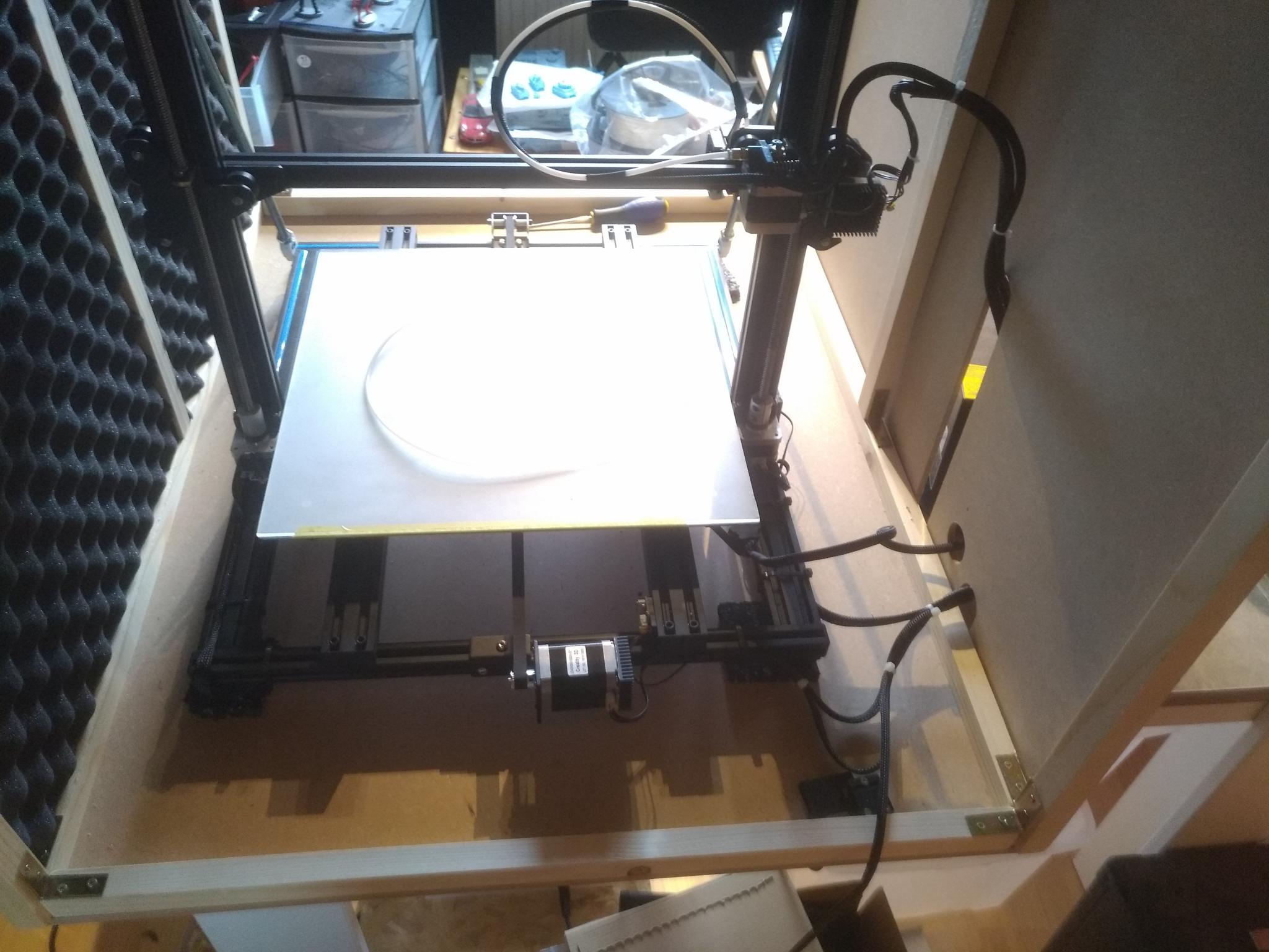

Franchement... c'est bien !
Les trous pour le passage des câbles, sont propres... franchement... c'est vraiment bien.
Et... du moment que cela te convient !
Et je rappel : ce qui est important c'est ce qui est à l'intérieur !
Merci @Bosco2509 😄
Pour les trous j'ai fait avec une scie cloche, pour le plus long j'ai fait plusieurs trous alignés qui se chevauchent et j'ai coupé les bords après, puis ponçage 🙂

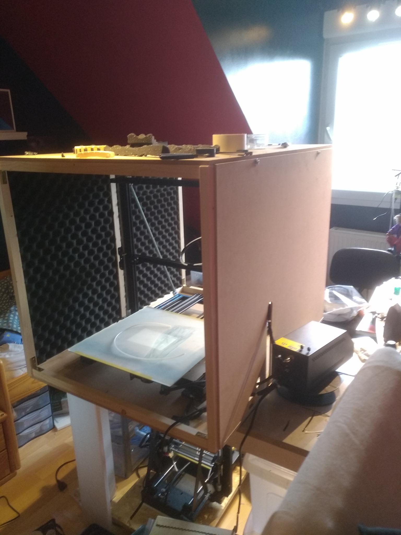

Bonjour
Juste une remarque et j'espère que tu ne le prendra pas mal:
C'est dommage d'isoler du bruit et de faire une grande fente sur le côté. ..
Mais comme ce n'est pas fini je ne sais pas comment cela sera
Pas de soucis @Titi78, toute remarque est bonne à prendre ! 🙂
En fait, j'ai fait cette fente pour pouvoir démonter le côté sans avoir à tout débrancher et pour que le câble passe le plus naturellement possible sans contraintes. Mais cette fente est recouverte par la mousse d'isolation et je prévois d'imprimer un couvercle démontable quand le caisson sera fonctionnel. 🙂
Très bonne idée . Si tu fais pareil pour les 2 trous des autres câbles et que tu poses le reste du caisson sur la base cela permettra de  l'enlever en le soulevant pour accéder à l'intégrité de l'imprimante
C'est ce que j'ai fait 🙂 Les grands esprits se rencontrent !

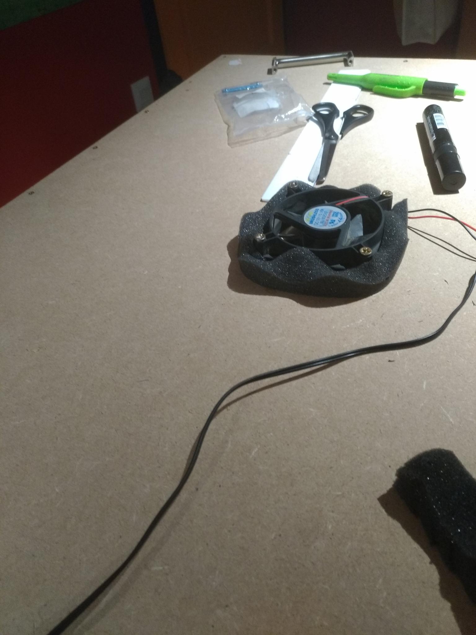

J'ai pas encore fini de poser l'isolation, j'ai posé le ventilateur d'extraction provisoirement, fixer la porte avant sans faire l'étanchéité, et j'ai lancé un print.
Bah j'en suis plus que satisfait ! Je ne pensais pas que ça allait si bien fonctionner. On n'entend plus que le bruit du ventilo du boîtier et de l'extraction, c'est calme !
Le print n'est pas assez long pour jauger la température intérieure, je tente un print plus long ce soir.

ça avance bien!
Je serais curieux de connaitre la différence de bruit avec et sans mouse .... si c'est collé c'est trop tard mais cela aurait été intéressant.
Merci pour vos réponses 🙂
Effectivement un détecteur de fumée ne sera pas un luxe, je vais me procurer ça.
La différence est flagrante !! J'ai moi même été surpris, je ne m'attendais pas à autant ! Bon, ça reste du matos initialement prévu pour des studios pro, donc ceci explique cela. 🙂
Pour ce qui est de la ventilation, que pensez vous du montage de petits ventilo de 30 pour l'entrée d'air dans le caisson ? Avec le montage actuel, et considérant que la température de la pièce oscille entre 20 et 30° (hiver/été), difficile d'assurer une température intérieure sous les 35 pour un long print... J'ai cru comprendre que c'était la température idéale.
Si je pose des petits ventilos pour l'arrivée d'air, l'air sera plus frais et le refroidissement meilleur, non ? D'un autre côté j'ai peur que cela crée trop de courant d'air à l'intérieur... 🙄

Pour la régulation, jette un œil sur les modules W1209. Ça semble super.
Attention à l’usage de plusieurs ventilons. Il faut équilibrer les débuts d’entrée et sortie. Sinon tu auras une sur ou dé-pression dans le caisson. De plus, si j’ai bien compris, il faut éviter les courants d’air. Une simple extraction avec un régulateur (W1209) devrait déjà être bien. Penses à mettre des entrées d’air en bas du caisson.

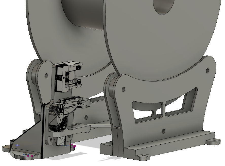

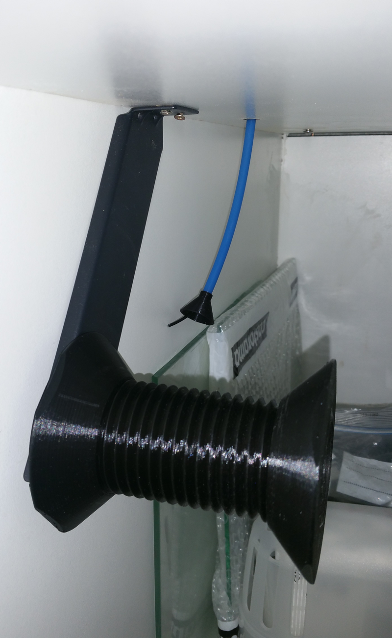

Par contre, emplacement de la bobine ??
de mon coté, je vais la mettre au dessus du boitier, j'ai realiser un support Tush modifié par mes soins que je vais bientot mettre sur thinguiverse. et surtout, il, me semble indispensable de sortir l'extrudeur. par contre, il faut realiser un support pour le nema . j'ai un probleme de place pour mettre le detecteur de filament, bien que le support de bobine soit deja haut perché....
toujour en phase de reflexion....A suivre

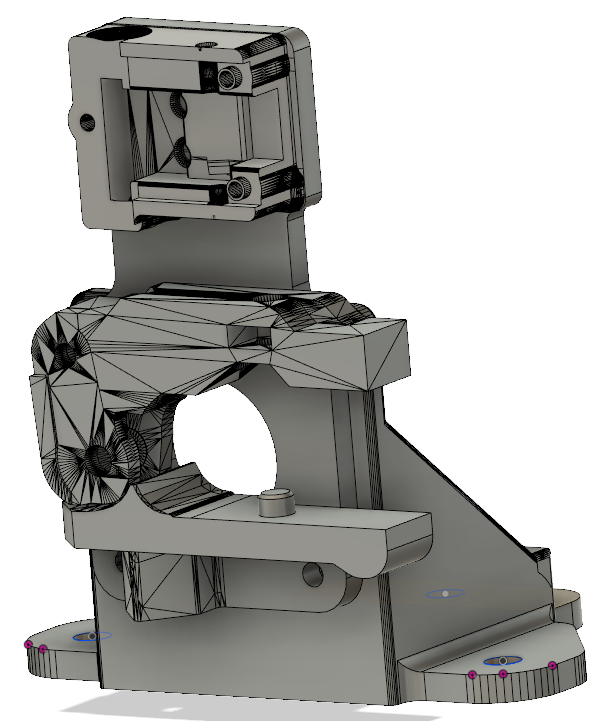

merci.juste pris plusieurs stl et assemblé le tout
le support Nema est basic...
la partie inf permet de passer facilement de la matiere flexible ( si, si )
le levier permet de gerer la tension du ressort
le petit boitier est basic  pour le support du capteur fin de filament.
Modif pour mettre un bout de PTFE entre le capteur et le levier car  je galere grave a trouver le trou ( attention au premier qui rigole...)
je reflechi comment mettre une fixation rapide sur le capteur avec possibilite d'inclinaison, pour gerer l'angle d'arrivee du fil  selon l'etat de la bobine
Modifié (le) par Ayahuasco

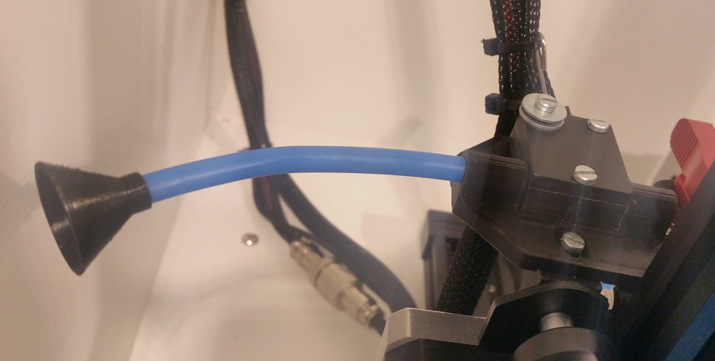

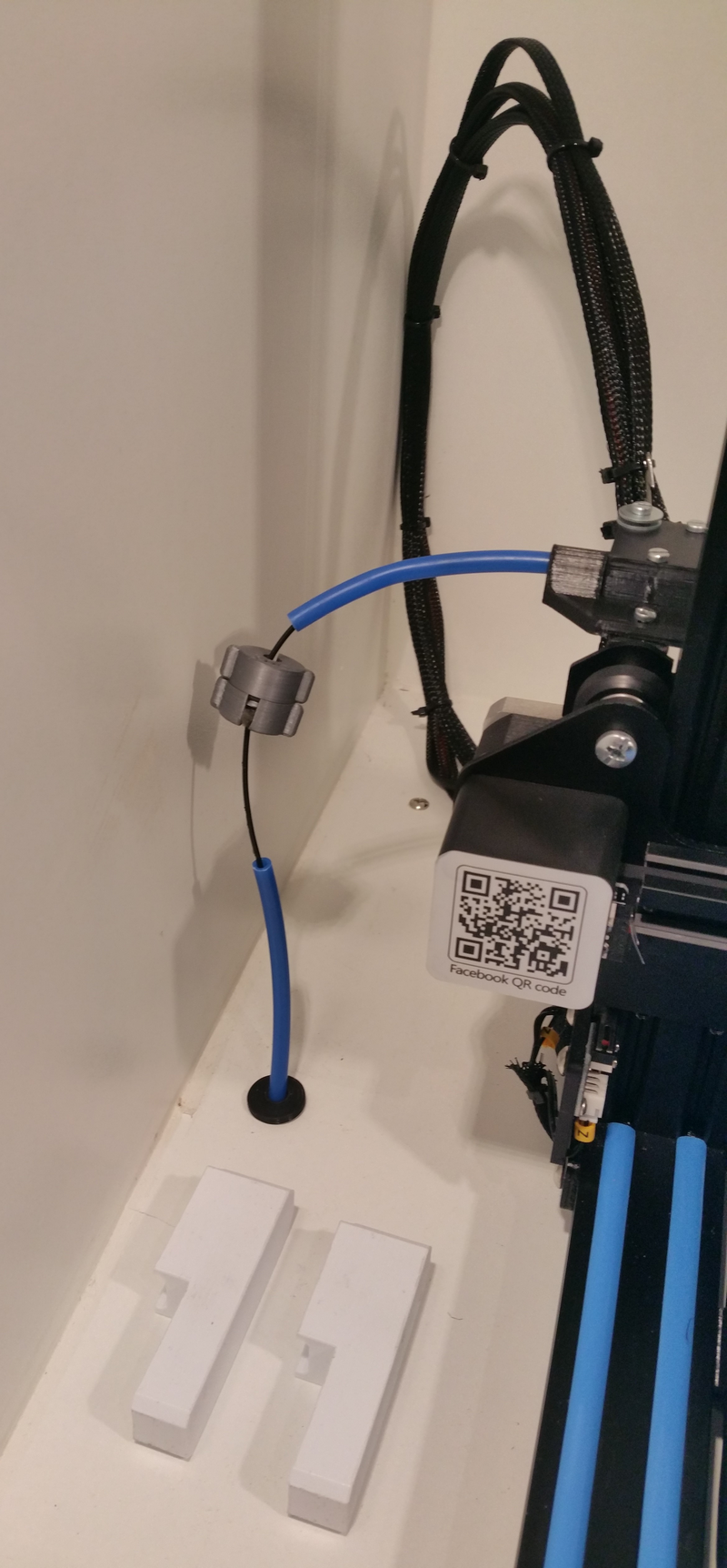

@Ayahuasco  Fait comme moi met un bout de tube avec un petit entonnoir pour trouver le trou et éviter de pincer le filament quand ca se déroule.
je te joins une photo de mon truc qui est sous le caisson de l'imprimante dans le caisson bobine/unité de contrôle de mon meuble  . Pour mieux le voir le te l'ai monté sur le capteur de filament comme si c'était sur ton montage. Avec ça ça glisse tout seul
guide fil
Pouquoi chercher midi a 14h ??
Ta solution est tellement simple que ca  en devient geniale... J'y ai pas pense... Toujours en train de chercher des solutions complexes...merci:-D
en vrai c'est comme ca dans mon caisson coté imprimante :
petit passe tube noir imprimé avec le bon angle pour masquer le trou dégueux que j'ai fait a la perceuses.
le tube bleu passe dans le passe tube depuis le local bobine.
petit filtre a poussière pour éviter de mettre des cochonnerie dans la buse
petit tube bleu qui rentre dans le détecteur filament.
Coté bobines c'est comme ça :depart_bobine.thumb.png.102eab7e489799c310a1cb4a23769620.png
