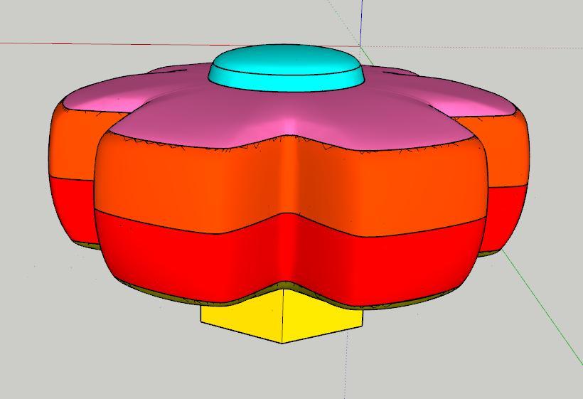

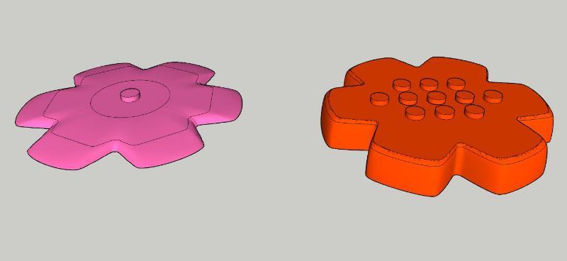

J'ai un souci particulier, je souhaite imprimer une maison bulle en Lego, voici l'objet voulu
Pour faire simple voici 2 tranches dessous dessus dans sketchup

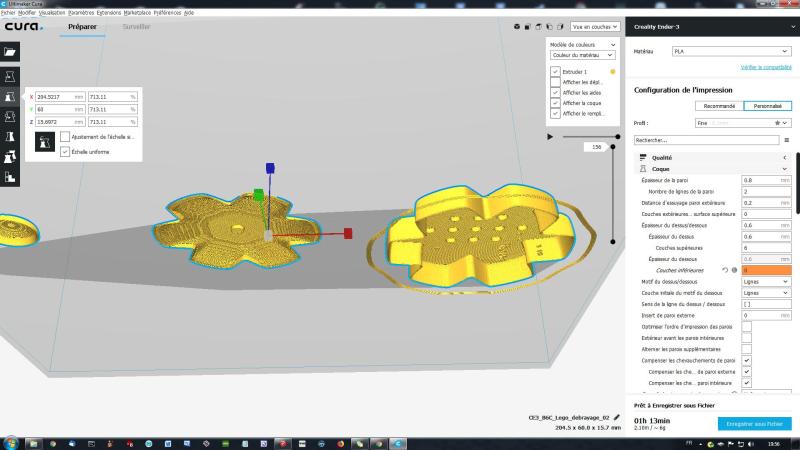

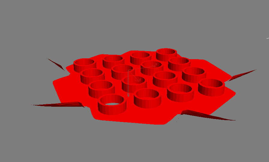

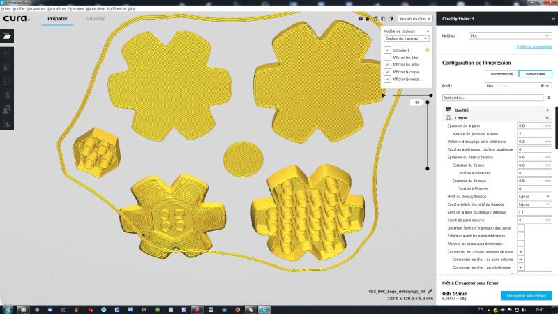

Une fois dans Cura, le résultat est le même dans Ideamaker, le haut est parfait, mais les tubes inférieurs n'apparaissent pas dans la vue en couches, l'impression est identique...
Vue 3D :  tout est ok
Vue en couche il y a plus rien ??? j'ai viré le fond et le remplissage... moi je veux faire du Lego !!!
merci de cliquer sur le lien, j'arrive pas à l'afficher
 https://i29.servimg.com/u/f29/11/72/22/98/b6c00211.jpg
Bon donc j'aimerai que quelqu'un m'explique les paramètres que je dois mettre pour pouvoir imprimer les tubes Lego inférieurs à la place du vide qu'il propose, merci beaucoup d'avance

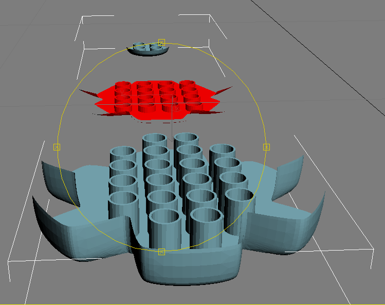

Je viens de regarder tes fichiers , il y a énormément d'erreurs de constructions , je pense que le slicer ne peut pas les interpréter et fait n'importe quoi .
pour moi , ils apparaissent comme ça  :
ou comme ça
c'est identique sous tous les angles ☹️
il manque des faces ou alors les normales sont inversées et la face visible est dirigée vers l'intérieur de la pièce . il y a aussi des polygones microscopiques qui trainent dans le vide.
travail pièce par pièce , pas groupé comme ça , tu pourras toujours les assembler ensuite dans le slicer .
c'est rude , non ? 🤗 ....mais y'a une bonne nouvelle le tchichou tout au bout à l'air bon 💪

Donc c'est bien ma 3D qui a des soucis, ok je vais m'appliquer à corriger tout ça, il y a effectivement pleins de polygones en l'air, et mes normales ont surement des problèmes 🤔

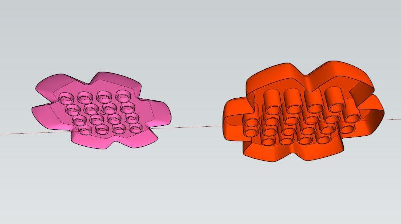

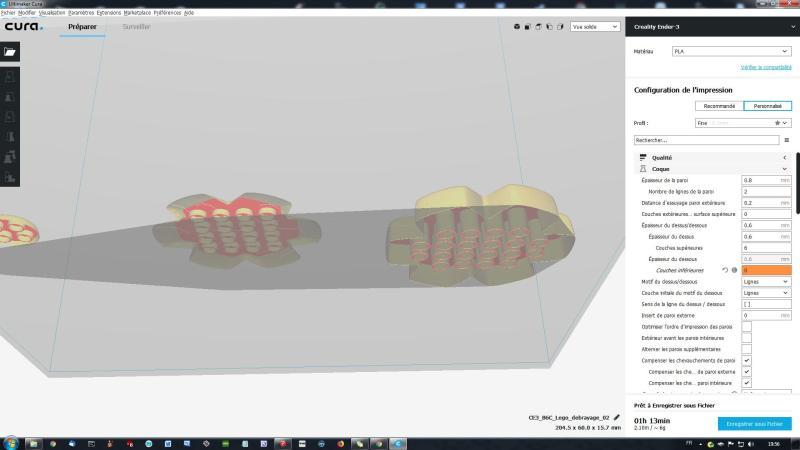

Donc j'ai vérifié toutes les normales, j'ai bouché les trous, viré les 10ènes de poly isolés et j'ai 3 tranches qui fonctionnent ce soir ! C'est super, je ferai les 3 autres tranches les jours prochains ! 😊

En attendant j'ai compris le problème sur Sketchup, d'abord il me manquait une épaisseur et donc Cura me fermait mes objets, puis ensuite pour le simplifier es choses, j'avais créé un "mur" entier refermé avec ma couche extérieure, donc 3 épaisseurs au lieu de 2 et Cura était perdu aussi et refermait mes objets.
Cura est très difficile je trouve ! lol
Donc j'ai tout repris correctement et tout c'est bien passé dans Cura ! Ouf, merci à tous 😍

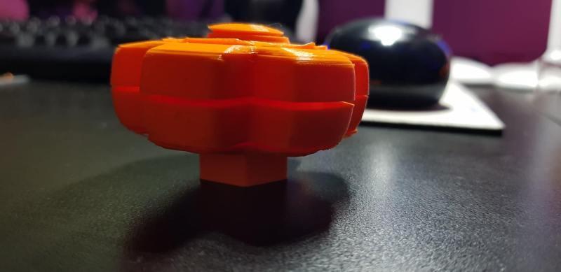

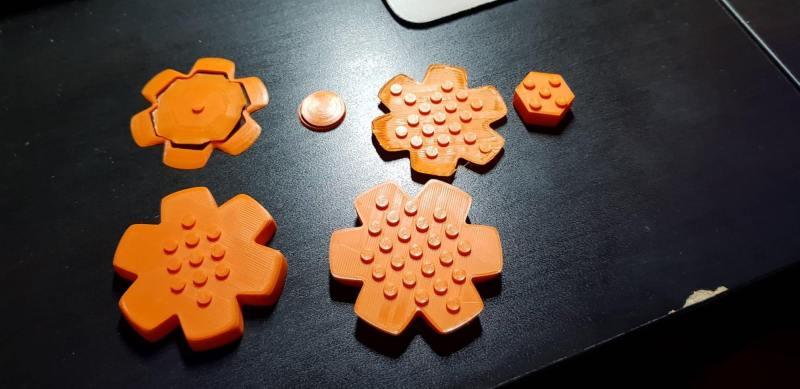

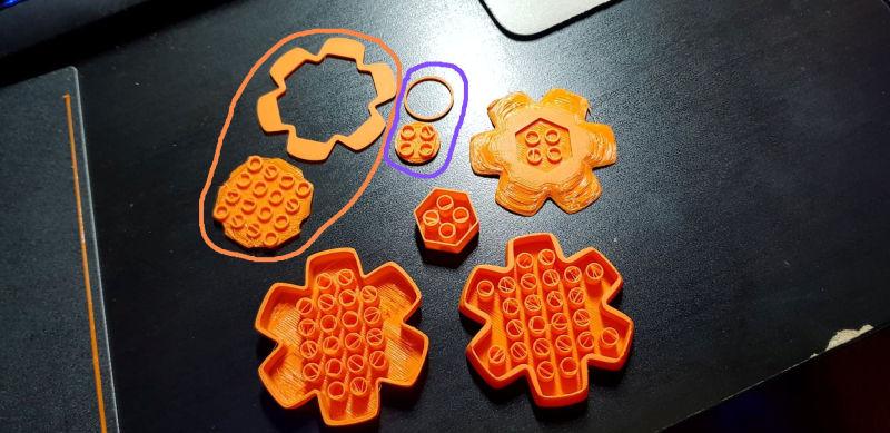

Au niveau de l'impression, ben... ça n'a pas été une grande réussite, sur les 6 pièces, 4 se sont imprimées correctement, 2 étaient coupées en 2 dans la hauteur, pas assez d'épaisseur donc.
Une des 4 autres à rebiqué sur les extrémités car trop fine. J'ai imprimé tout ça sans support, peut-être une erreur...
La bulle finale n'est pas très belle, probablement une mauvaise découpe à la base, j'ai voulu faire trop petit, avec des tranches trop fines. Certaines pièces ne s'accrochent pas aux autres, ne fait pas du Lego qui veut !! Peut-être en ABS ça aurait été mieux, je débute en print 3D en même temps...
Bon au final et après d'autres essais, je laisse tomber le projet Lego pour le moment, j'y reviendrai plus tard !
Encore merci à tous !
