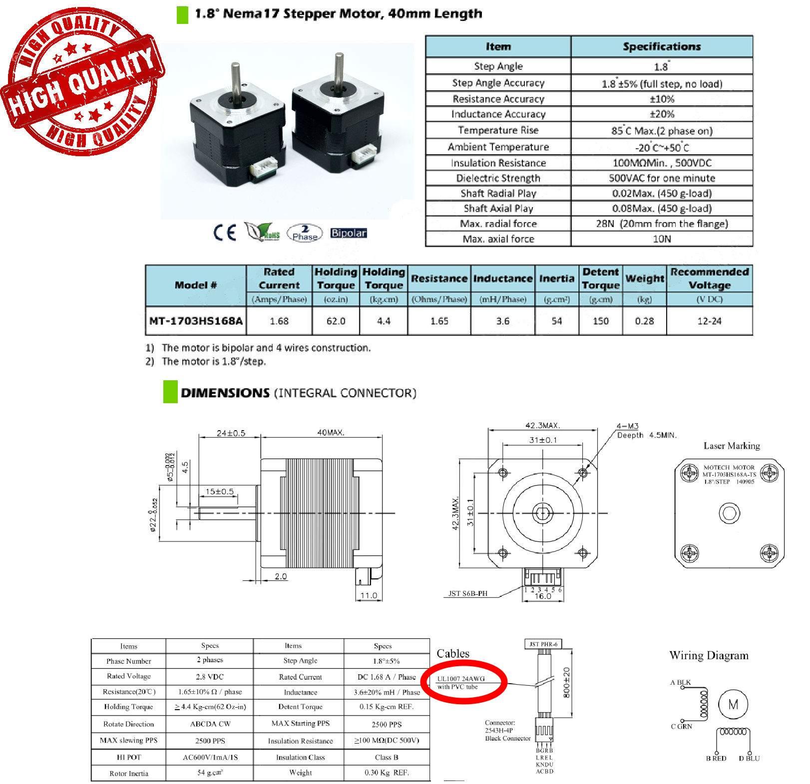

fredondem Posté(e) Février 14, 2019 Auteur Posté(e) Février 14, 2019 (modifié) Alors, d’après eux, ils indiquent du 24AWG pour câbler un moteur NEMA : Moteur NEMA 17 Modifié (le) Février 14, 2019 par fredondem
fredondem Posté(e) Février 14, 2019 Auteur Posté(e) Février 14, 2019 Ben ça tombe bien, en cherchant une peu dans mon stock, j'ai pas mal de cable RJ45. Et oui ils sont en 24AWG ! Et dispo immédiatement ! Récup, récup...
