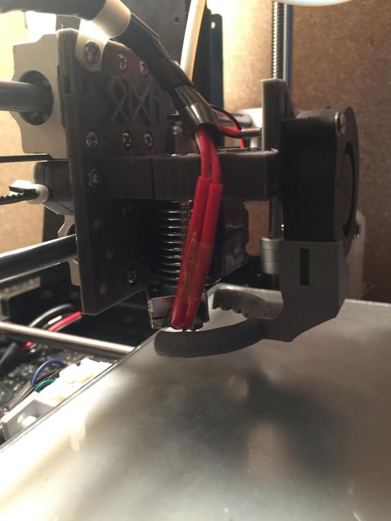

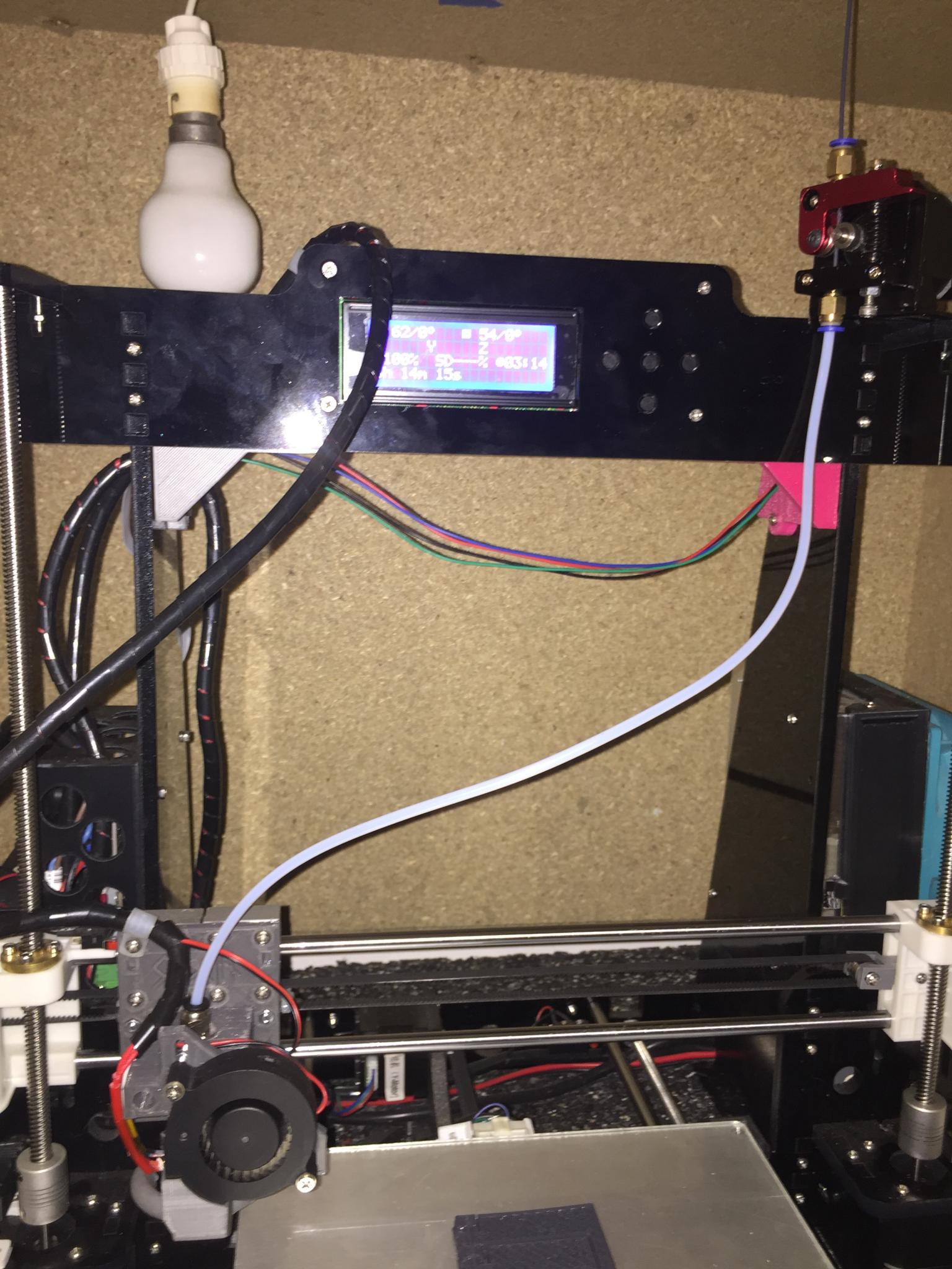

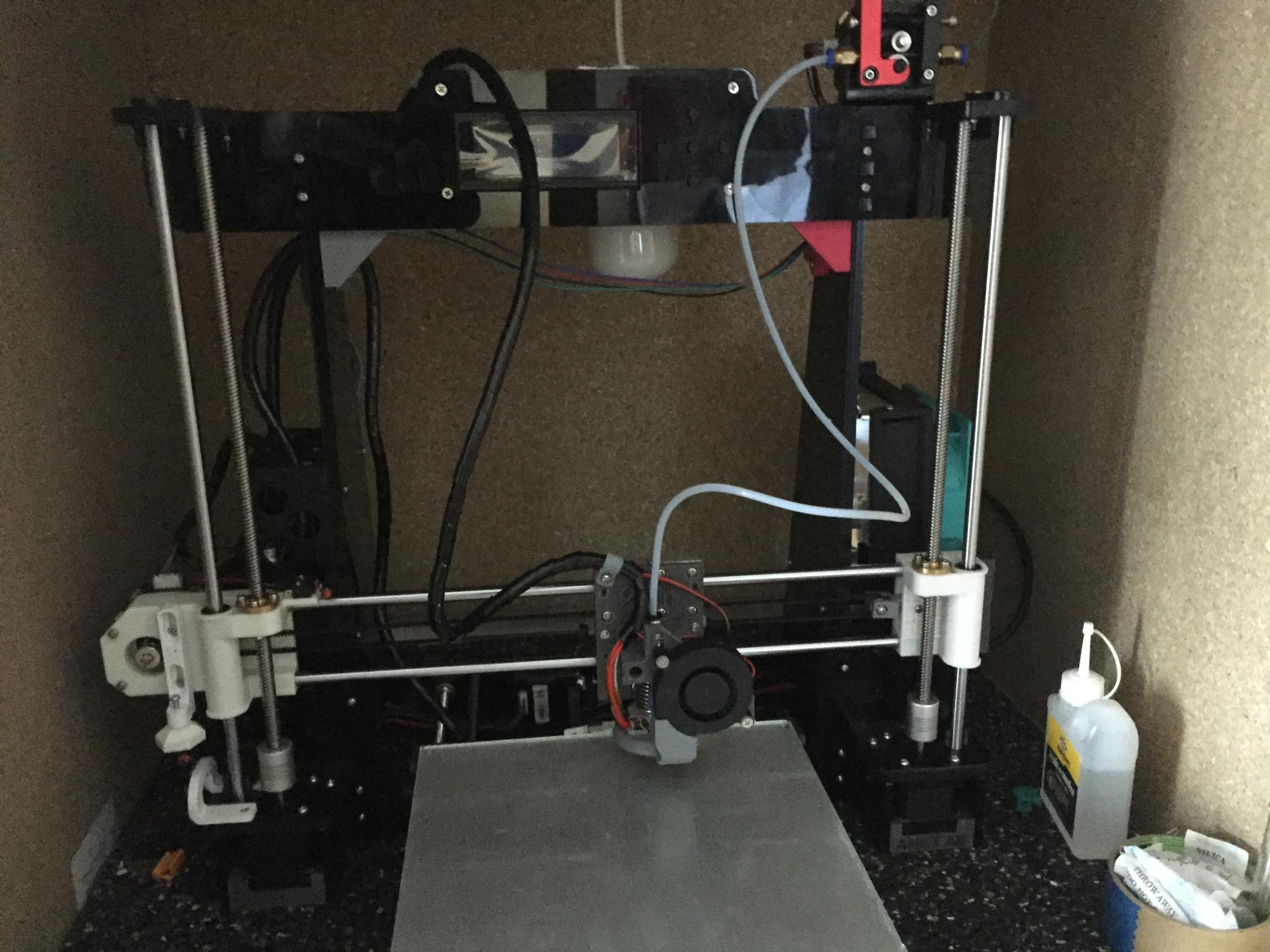

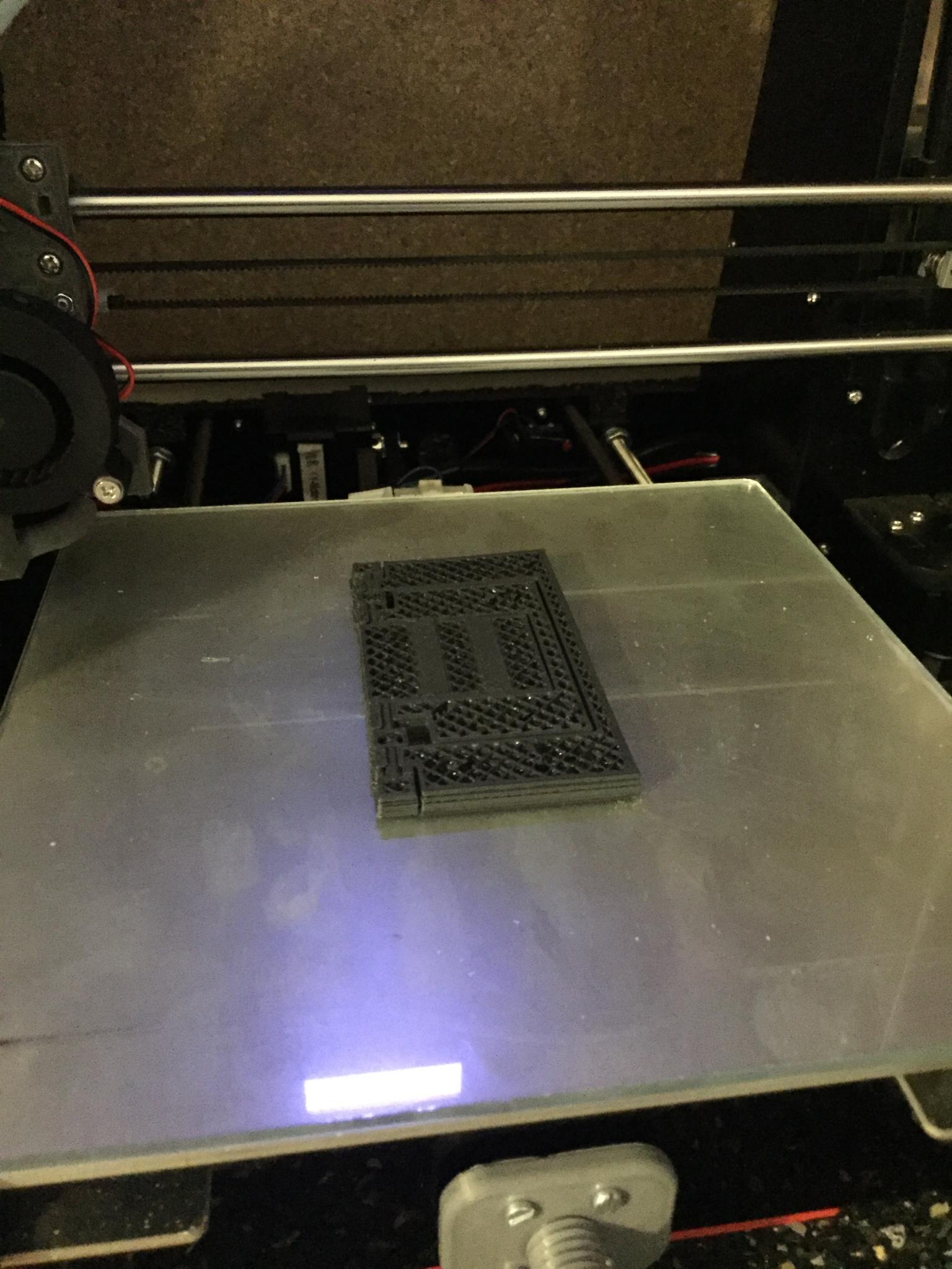

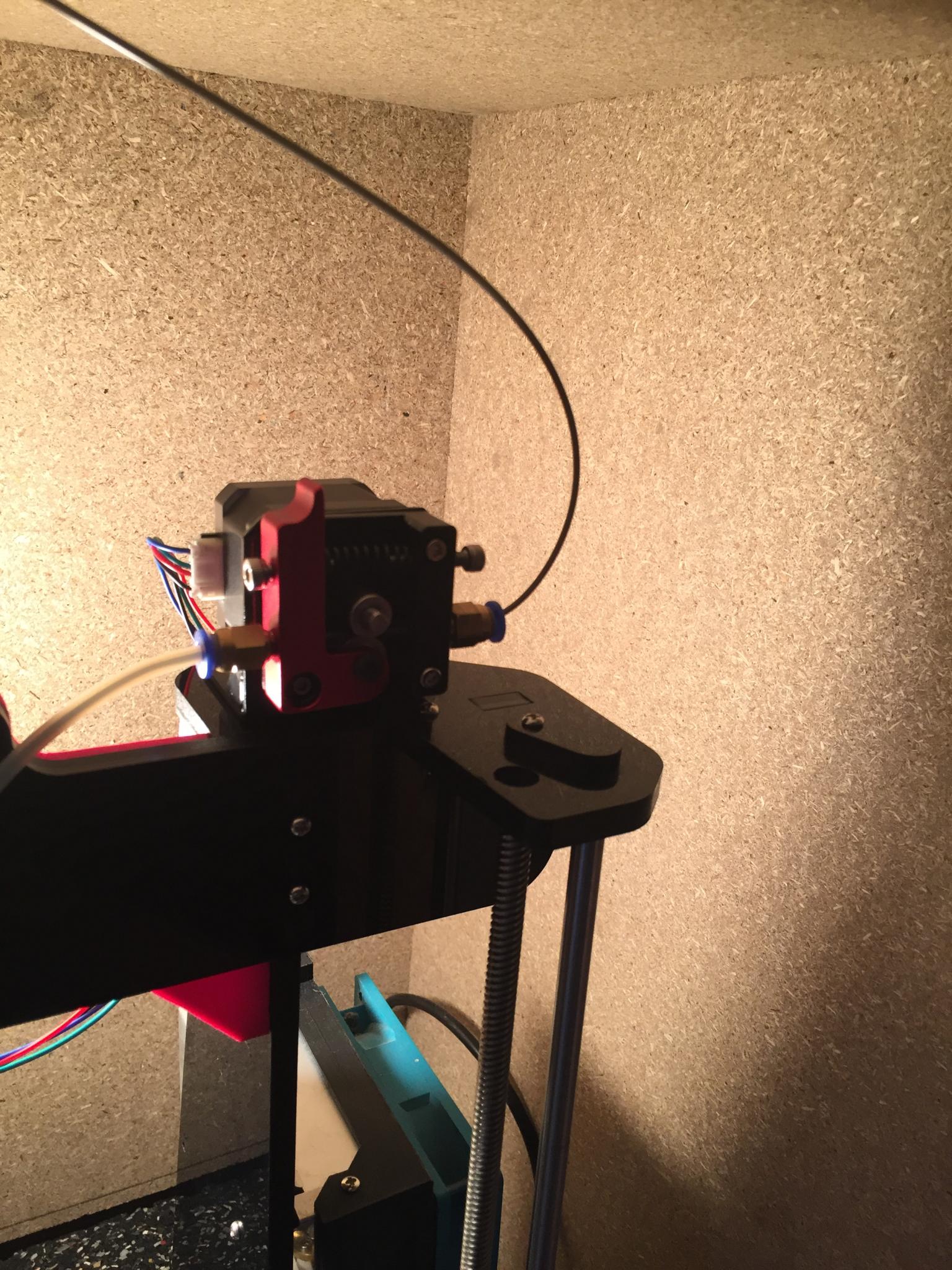

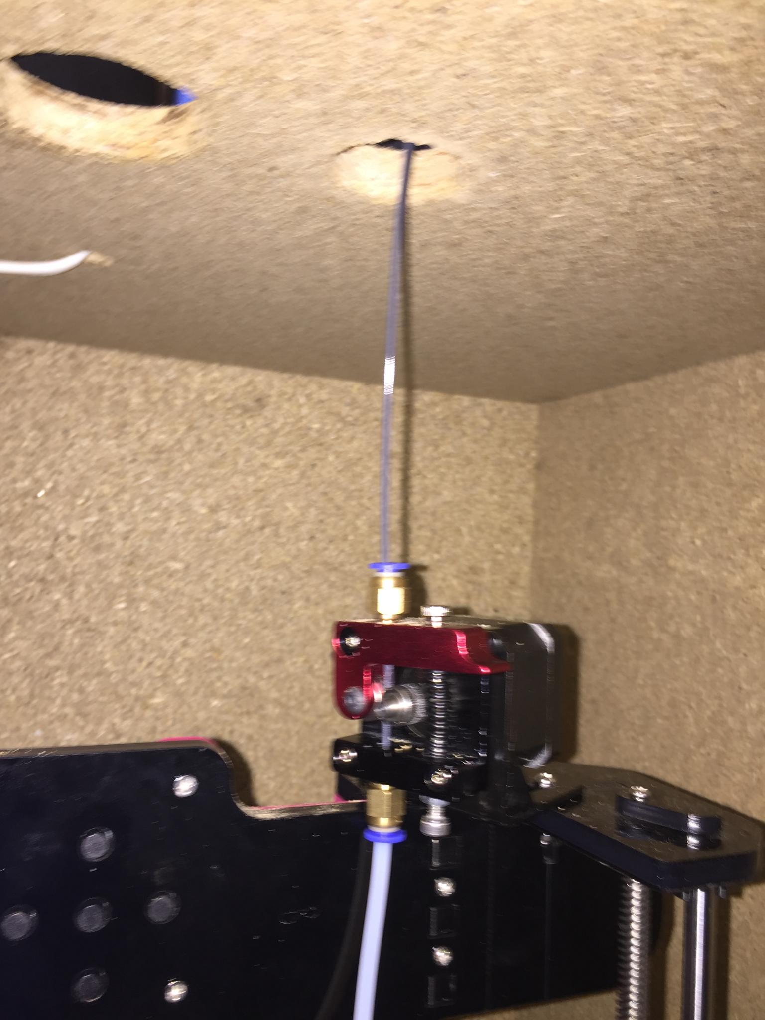

drazzard Posté(e) Février 14, 2019 Partager Posté(e) Février 14, 2019 (modifié) bonjour a vous voila je viens vers vous car j ai un soucis que je n arrive pas a élucider Il y a quelques jours je suis passé en E3DV6 (clone) et j ai déporté le moteur extrudeur sur la droite . je suis passé en marlin 1.1.9 avec E3DV6 du tuto de derbo de youtube . Jusque la tout se passe bien mais lors de l impression la ça change . Le début commence bien et après quelque couches l extrudeur claque voir même le filament ne sort plus sur des impression plus longue. je pense a un bouchage de buse mais se qui me parait bizarre c est que j ai poussé a la main ça sort et quand je demande une extrusion via le panneau de l imprimante ça sort aussi mes paramètres sont : -filament arianeplast -qualité 0.2 - remplissage 20% -température buse 220° plateau 70° -épaisseur de parois 0.8 - rétractation 2 mm -vitesse 85 mm/s -ventilateur 100% J ai fais un cube de calibrage qui est a 20.2/20.2/20.3 d aspect très moyen La bête est bien nivelée dans son caisson .J ai réglé mon z en faisant bien attention a se que la feuille frotte mais n accroche pas Par avance merci de votre aide Modifié (le) Février 14, 2019 par drazzard Lien vers le commentaire Partager sur d’autres sites More sharing options...

Titi78 Posté(e) Février 14, 2019 Partager Posté(e) Février 14, 2019 Bonjour Quand je regarde les photos je trouve que le tube ptfe est vraiment tortillé et que l'arrivée du filament dans l'extrudeur est pas dans l'axe . Tout ça conjuguer à un filament qui coince dans la bobine peux expliquer les claquements de l'extrudeur Lien vers le commentaire Partager sur d’autres sites More sharing options...
drazzard Posté(e) Février 14, 2019 Auteur Partager Posté(e) Février 14, 2019 oki donc demain perçage d un nouveau trou pour le filament et je raccourci le ptfe et je vous tiens au courant Lien vers le commentaire Partager sur d’autres sites More sharing options...
drazzard Posté(e) Février 15, 2019 Auteur Partager Posté(e) Février 15, 2019 bonjour a vous j ai fais les modifications comme vous me l avez conseiller mais les résultats sont malheureusement les mêmes j ai aussi profité pour refaire le calibrage de l extrudeur et la franchement je sèche total par avance merci de vos lumières Lien vers le commentaire Partager sur d’autres sites More sharing options...
Maeke Posté(e) Février 15, 2019 Partager Posté(e) Février 15, 2019 (modifié) Serres un peu plus les vis du ressort, mais si tu vois que le filament est un peu écrasé, c'est qu'au contraire les vis sont trop serrées (et si le filament est écrasé il passera mal dans le tube ptfe) ceci dit si tu veux être tranquille avec ton extrudeur je te conseille un titan d'e3d (le meilleur étant bien sûr l'original, mais un peu trop cher, donc regardes du côté des chinois). Modifié (le) Février 15, 2019 par Maeke Lien vers le commentaire Partager sur d’autres sites More sharing options...

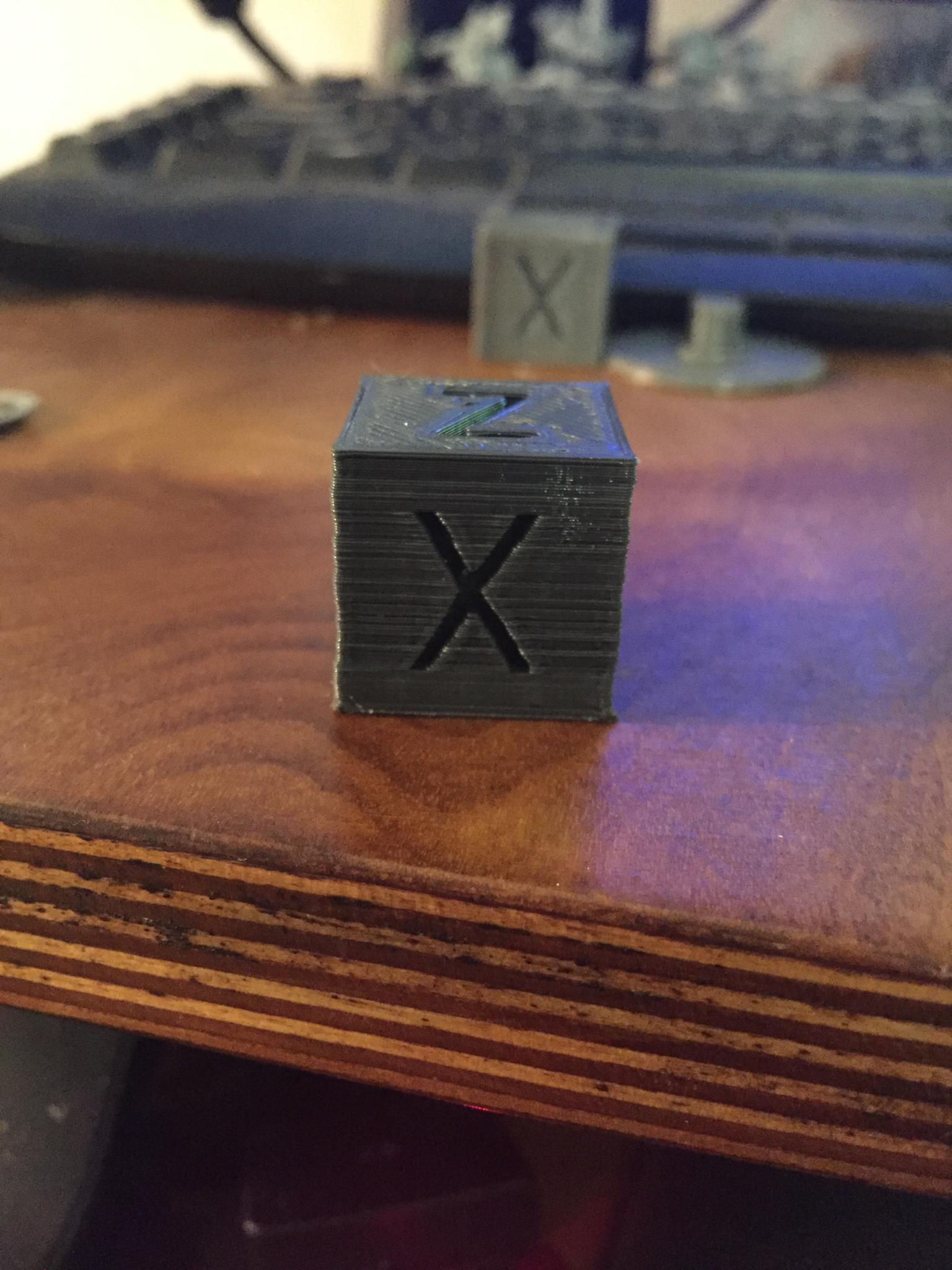

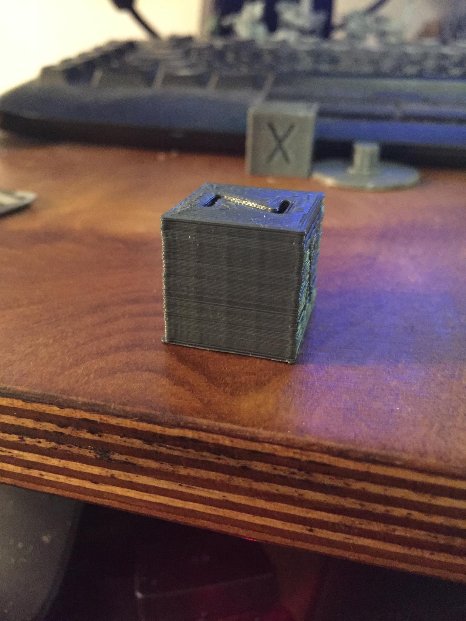

drazzard Posté(e) Février 19, 2019 Auteur Partager Posté(e) Février 19, 2019 yop les amis bon bah ca na rien changé j ai lancer un cube ca se passe nickel il est même plus joli et des que je lance un impression plus longue elle me fais 3cm de haut nickel puis se bouche extrudeur qui claque je pousse un peu ca reprend et après quelques seconde ça repart en vrille la je seche Lien vers le commentaire Partager sur d’autres sites More sharing options...

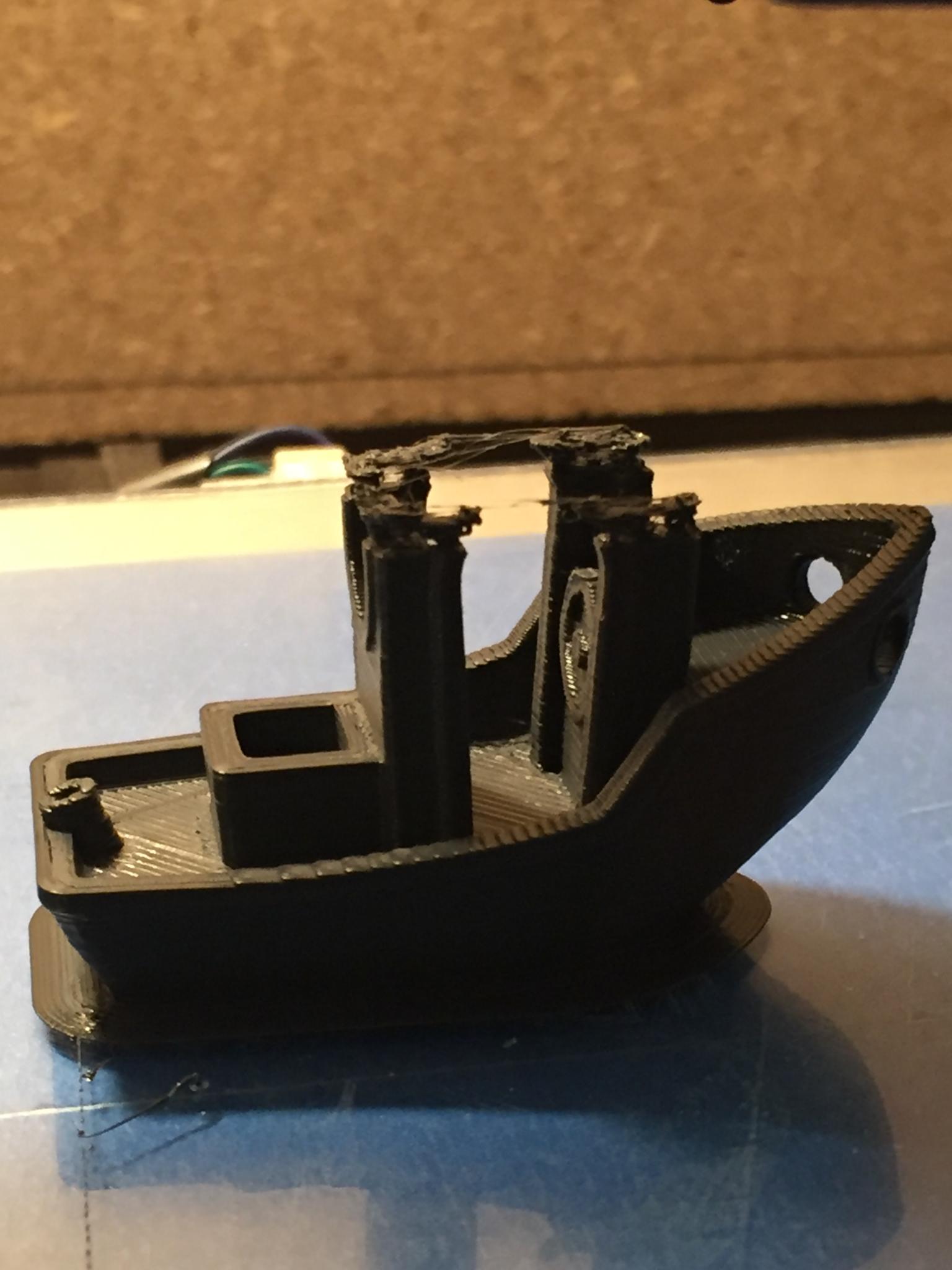

drazzard Posté(e) Février 20, 2019 Auteur Partager Posté(e) Février 20, 2019 yop les amis bon en regardant la vidéo je me suis aperçu que le tube ptfe ne rentrait pas assez donc j ai redémontré tout en et ai finalement réussi a l insérer plus profondément j ai réduit la buse a 200° le bed a 60° recalé la vitre car elle bougeait et diminué la vitesse a 60mm/s je lance un benchy pour testé et la au début nickel je me dis super on a réussi et bah non au bout de 1h10 ça part en vrille encore une fois voila le benchy que je trouve vraiment pas mal au début la franchement j en peux plus Lien vers le commentaire Partager sur d’autres sites More sharing options...

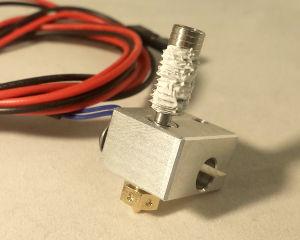

Heatcreep Posté(e) Février 25, 2019 Partager Posté(e) Février 25, 2019 Le 24/02/2019 at 02:50, drazzard a dit : yop les amis une petite question : est ce que la température dans le caisson pourrait entrainer un léger ramollissement du filament et l empêcher d être entrainé par l extrudeur .Se qui pourrait être un élément de mes soucis ? Par avance merci ^^ Salut, as tu mis de la pâte thermique sur le filetage du heatbreak côté heatsink ? ( comme ça : ) Si oui, as-tu fais le PID autotuning dans des conditions d'impression ? Genre cooling fan aux % que tu utilises, l'extruder 10cm au dessus du plateau chauffant ? J'avais les soucis que tu décris et la pâte thermique à grandement réduit le problème, même les E3D V6 sont fournis avec un petit sachet de pâte (leurs anciennes docs indiquent que la pâte thermique est là pour "éviter certains soucis en imprimant avec un heatbreak all-metal et des filaments PLA"). En ce qui concerne les réglages de marlin, j'ai plus ou moins suivi l'ancienne doc d'E3D (quand ils livraient encore une cartouche de 40W par défaut) et ils recommandaient de changer le PID_MAX (équivalent marlin "BANG_MAX") pour réduire la "capacité" de la cartouche chauffante. La doc E3D donnait des résultats un peu trop "aggressif", PID_MAX est une valeur de 0 à 255, qui est grosso modo la quantité de courant envoyé à l'extrudeur, et ils recommendaient ~120 ou 140, ce qui fait 40W / 2 = 20W. Chez moi ce qui marche bien, c'est BANG_MAX 190 ; ce qui ramène la "capacité de chauffe" de la cartouche chauffante à 30W (255 > 190 = -25%, 40W-25% = 30W). En faisant ça, on se retrouve "virtuellement" avec la même configuration qu'une vraie E3D V6 (par défaut fourni avec une cartouche chauffante de 30W). Un PID autotuning à 210°c, ventillo à 50% pour moi, et je pouvais enfin imprimer correctement pendant plusieurs heures ( 7h environ, ma plus longue impression avec le clone d'E3D). (une solution alternative est de remettre la cartouche chauffante d'origine). J'ai mis un noctua 40mm à la place du ventilateur de 30mm fourni avec, donc je pense vraiment que la pâte thermique évite les soucis de filament trop mou dans l'extrudeur. Ca devrait corriger tes problèmes Lien vers le commentaire Partager sur d’autres sites More sharing options...
