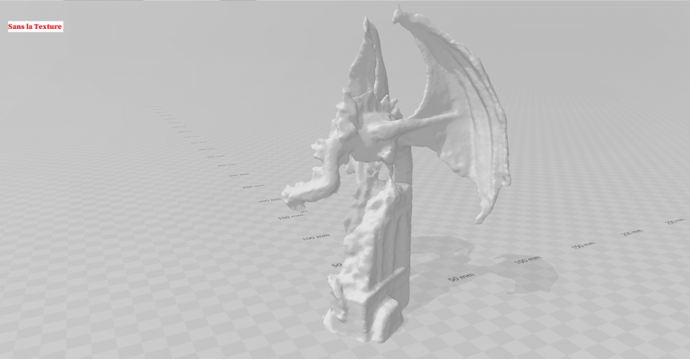

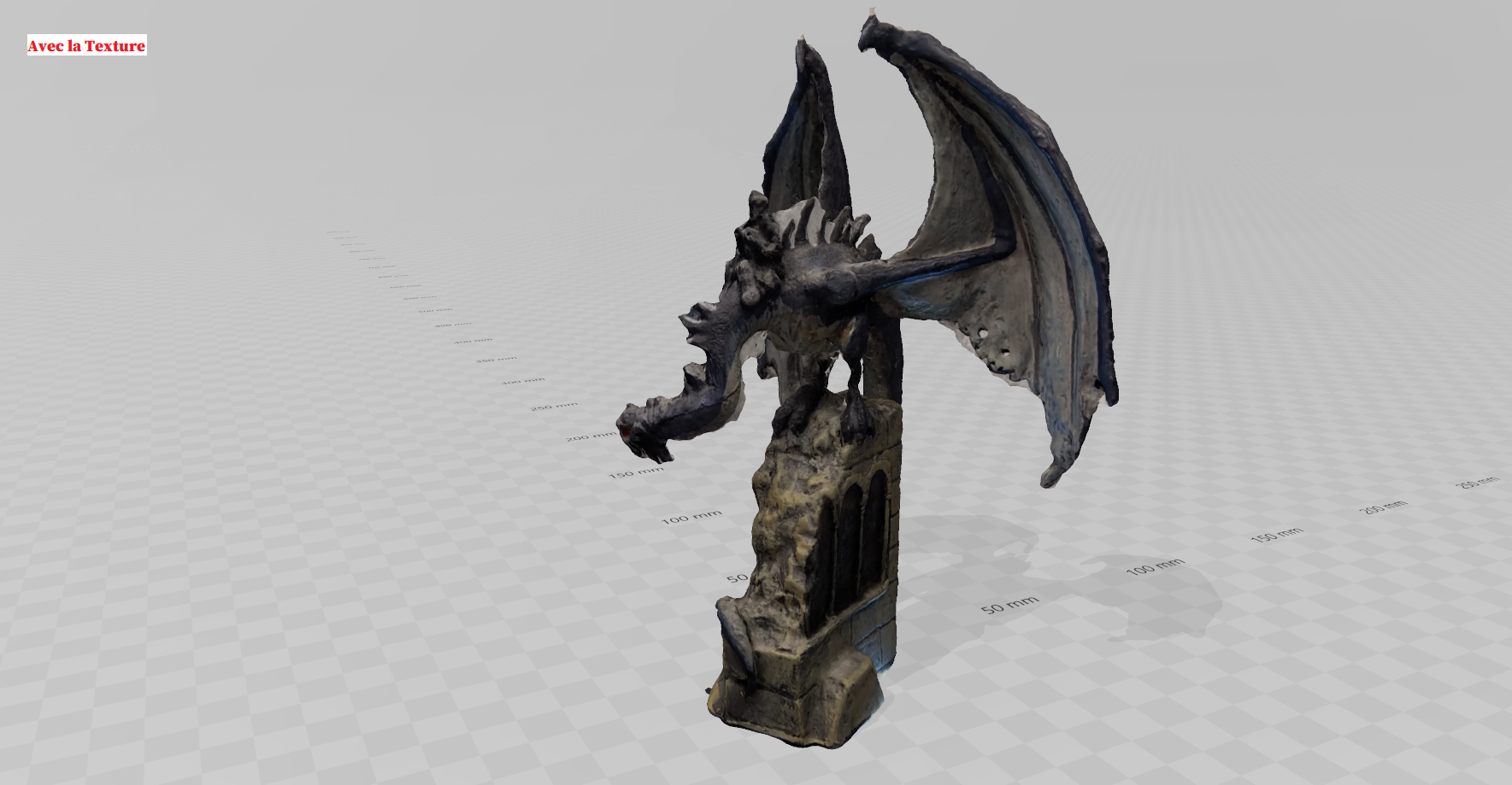

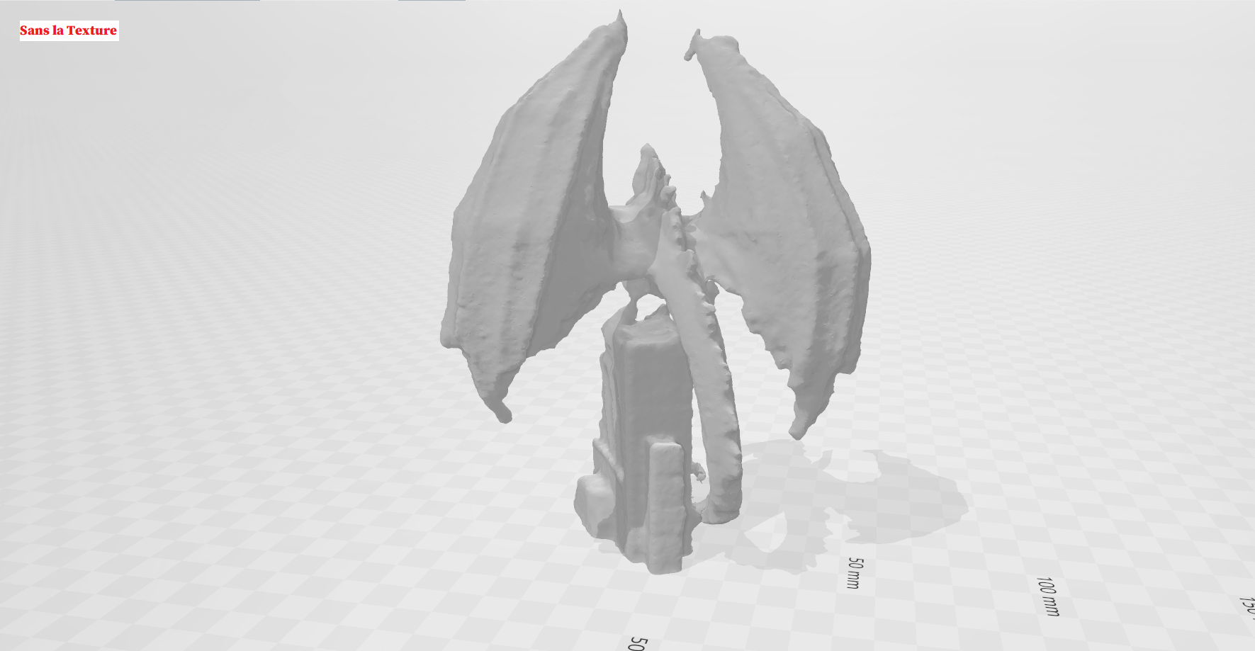

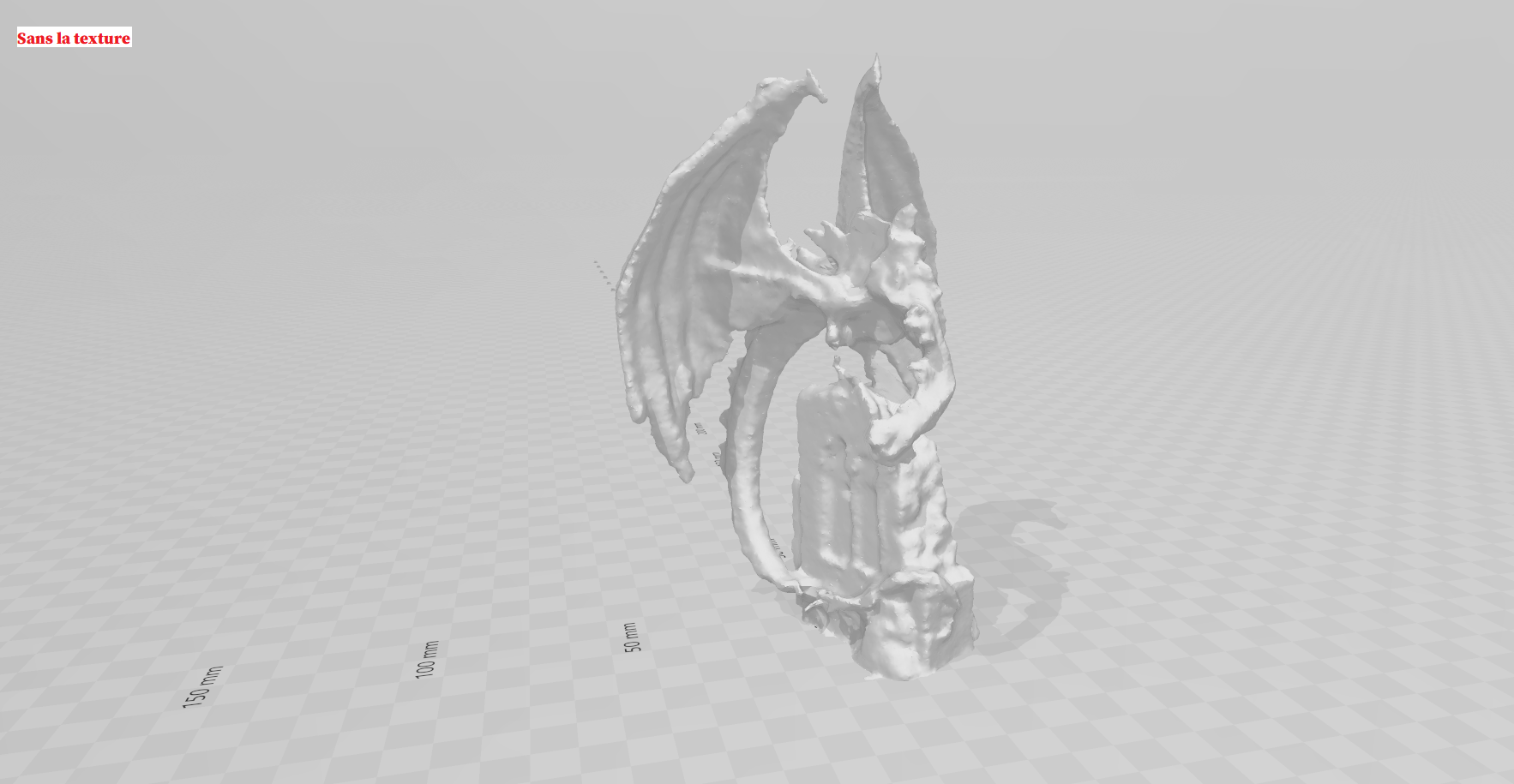

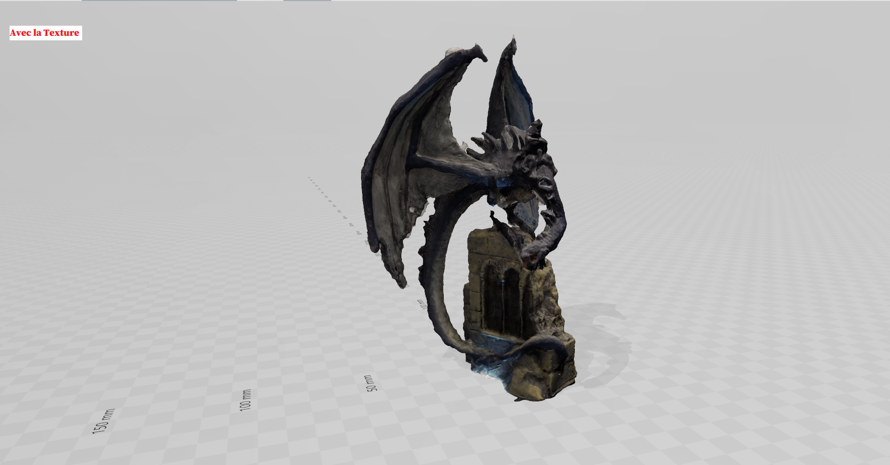

Une petite heure plus tard :
Le rendu est "pas mal".
Il y a quelques défauts ici et là (la queue et une patte du dragon coupé)... mais cela n'a pas pris 8 heures pour cela.
Et contrairement au précédent Meshroom qui "plantait"... celui fonctionne et fait le job.
Et pour info : Je n'ai pas fait de nouvelles photos, ceux sont les 74 photos qui avaient utilisé la fois précédente. A noter que sur 74 photos, 71 photos ont été acceptés par Meshroom pour réaliser le modèle.
Mon avis : Le nouveau Meshroom est nettement plus rapide. Et l'acceptation des  photos est quasi-immédiate. Si le petit icone rouge apparaît sur la photo, elle ne sera pas prise en compte par Meshroom.
Pour rappel de la configuration de mon PC :
Windows 10 64bits
Intel Core i7 9700K 3.6Ghz
RAM 32Go
Carte Graphique Nvidia RTX2060 + GTX 960
Meshroom installé sur le SSD de 960Go avec plus de 784Go d'espace libre.
Voilà... je ferai d'autres tests quand j'aurais du temps libre...
