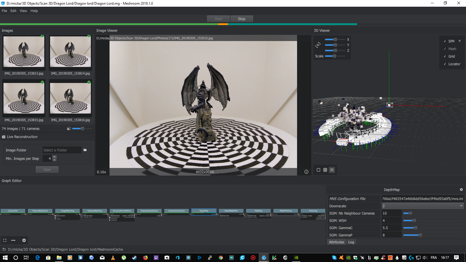

@Bosco2509, petite question, tu fais tourner ton sujet ou tu tournes autour avec l'appareil ?
Dans une des vidéos dont tu as mis le lien il est dit qu'il ne faut pas tourner le sujet, c'est l'appareil photo qui doit se déplacer.
Et vu que tu as parlé d'un présentoir rotatif...
Exacte ! Il est bien indiqué dans une des vidéos qu'il conseil de ne pas tourner l'objet... mais de tourner autour de l'objet.
Sauf que... dans toutes mes lectures... les avis divergent.

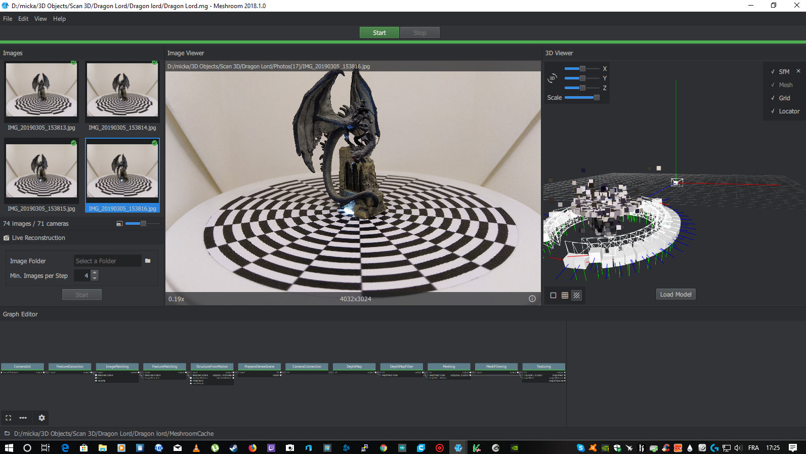

Et ma dernière tentative avec 67 photos capturées, 67 photos acceptées... ont toutes été prises avec le plateau que je tournais à la main.
Donc... tourner avec un plateau tournant ou tourner autour de l'objet... au final reviens au même.
Par contre... pour réussir ce petit exploit de 67/67 photos, j'ai retiré la feuille blanche que j'avais collé sur le plateau !
Du coup... vu que mon plateau a un motif dessus... Meshroom se sert du motif comme "point de repère".
Avoir compris, par moi même, que la feuille blanche sur mon plateau était ce qui bloquait... franchement je suis fort. 😁
Il est juste primordial, d'éviter de "zoomer", de surexposé, de flasher,  etc...
Et comme @Tircown l'a si bien indiqué : Meshroom se sert de l'arrière plan  pour reconstituer le mesh.
Donc en cas d'absence d'arrière plan (comme dans ma situation), il faut veiller à qu'aucun angle de la boîte ne soit visible... donc une feuille blanche incurvé évite le soucis que Meshroom prennent les angles de la boîte comme repère.
Mais... il lui faut tout de même un point de repère... car sans aucun point de repère toutes les photos sont invalidés... alors j'ai choisi de lui donner exprès comme point de repère le plateau avec son motif.
Je mettrais un motif ou un damier sur le plateau qui est commandé... cela forcera Meshroom à prendre le plateau comme repère.

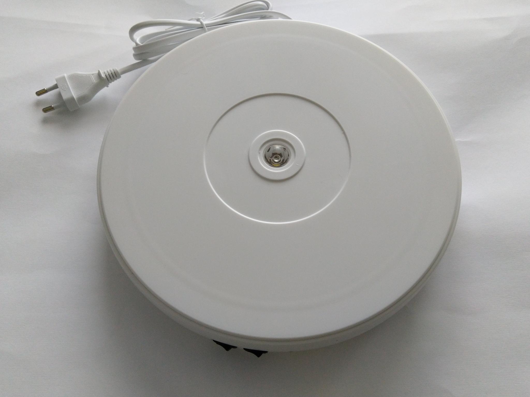

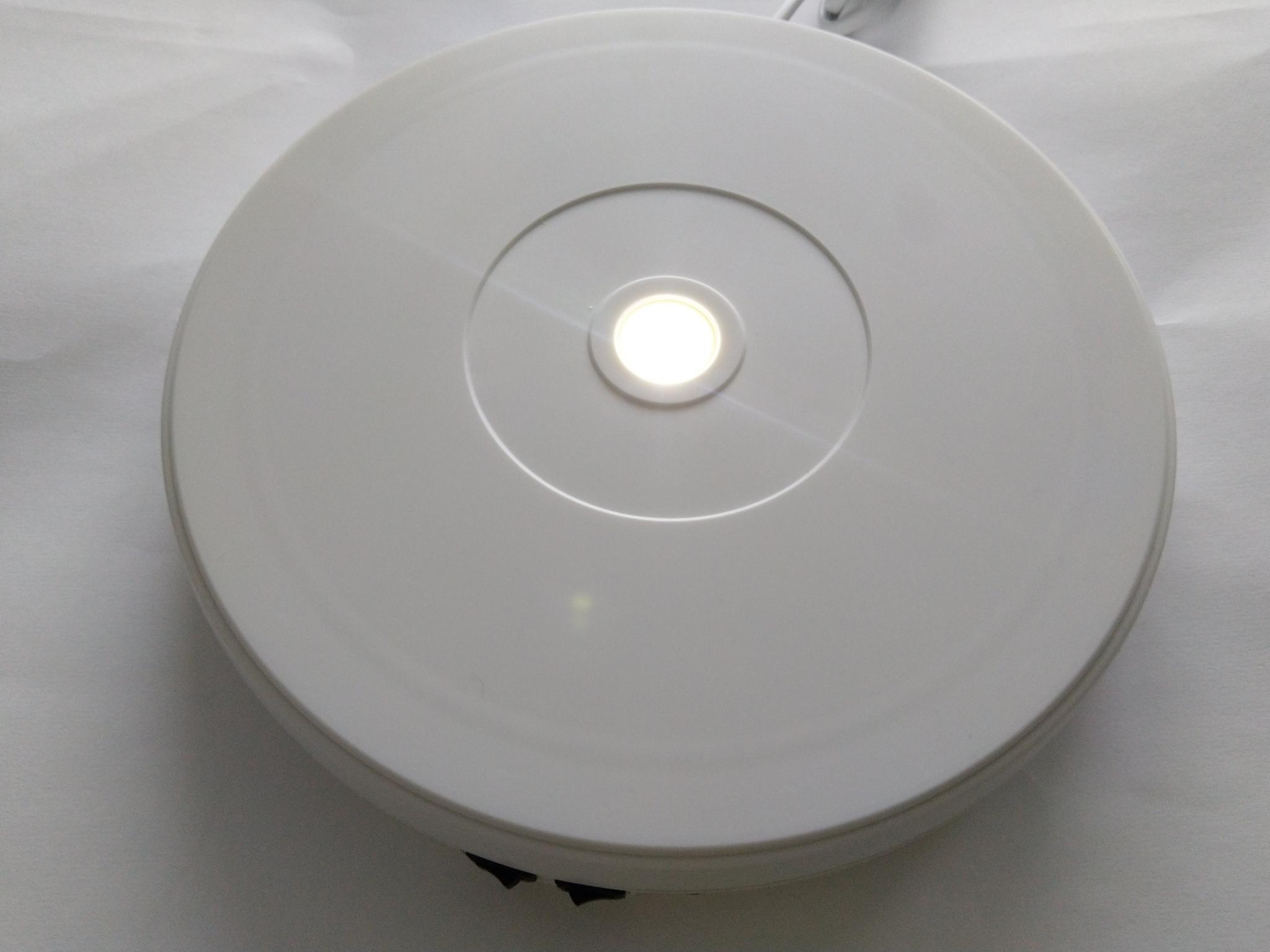

@cylon j'ai reçu le plateau tournant :

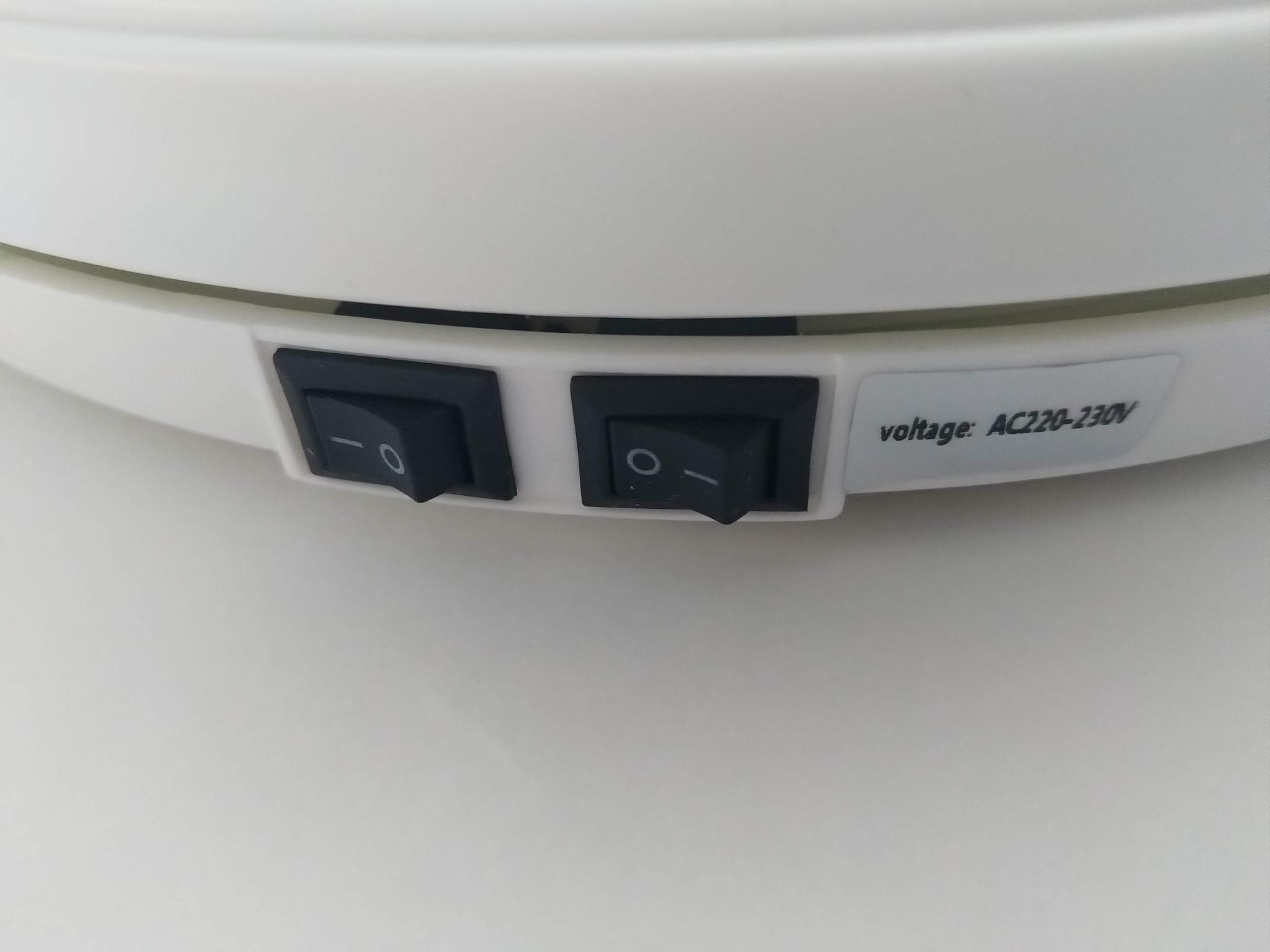

Je note qu'il impossible d'allumer la led au centre du plateau, si le plateau ne tourne pas. C'est un détail.
A quel vitesse tourne-t-il ? me demanderez-vous...
Il tourne lentement... mais en mettant un sac de farine de 1kg, il tourne tout de suite moins vite... alors le poids de l'objet qu'on met dessus ralenti la rotation du plateau.
Et comme j'ai remarqué qu'avec l'ancien plateau, le logiciel utilisait le motif du plateau pour scanner, je vais coller un motif (en damier circulaire pour essayer) sur le plateau... tout en laissant blanc la partie centrale avec la led.
Il va bien me faciliter la vie.
J'attend plus que le trépied pour smartphone (oui, j'ai remarqué qu'avec le smartphone le logiciel rejetait moins de photos), et je m'y remet...

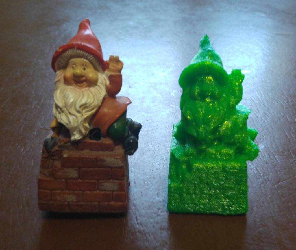

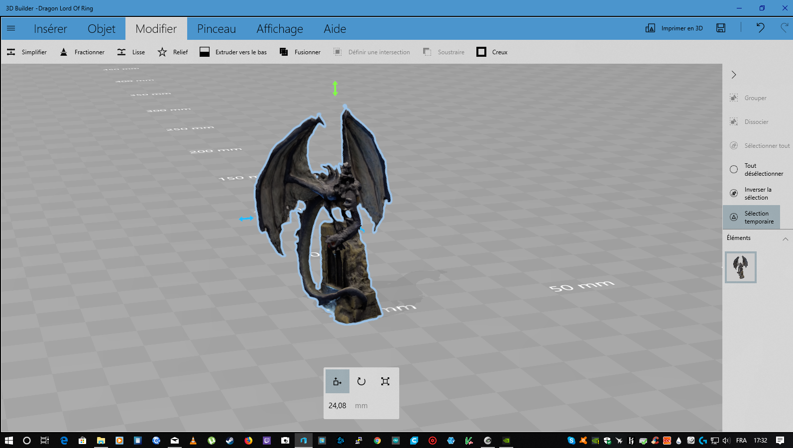

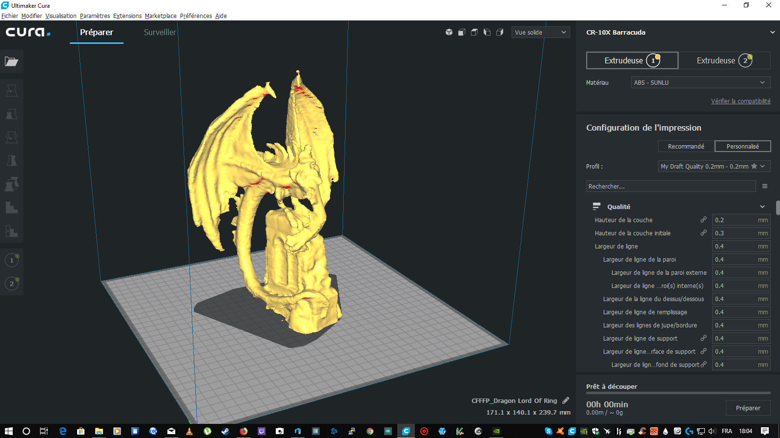

Voilà le modèle final :
Texturé... découpé du superflux...
LOL... je deviens trop fort... 🤣
Bon... ok... je l'avoue... la corne que le chevalier a sur sa tête... n'a pas été reproduit au scan... mais c'est juste un détail !
Bon... ok... je l'avoue... cela à coûté une petite fortune... 600€ les 2 cartes graphiques... cela fait un peu mal au porte monnaie... mais le résultat... est Spectaculaire... et les nouvelles cartes graphiques n'ont pas plantés contrairement au précédentes (oui elles ont plantés et cessés de répondre 3 fois lors de 5 procédures, j'ai préféré en acheter de nouvelles) !
PS : cela a été fait avec le nouveau plateau tournant électrique. Preuve aussi faite qu'il n'est pas forcé de tourner autour du modèle, mais en le faisant tourné sur un plateau, cela fonctionne aussi.

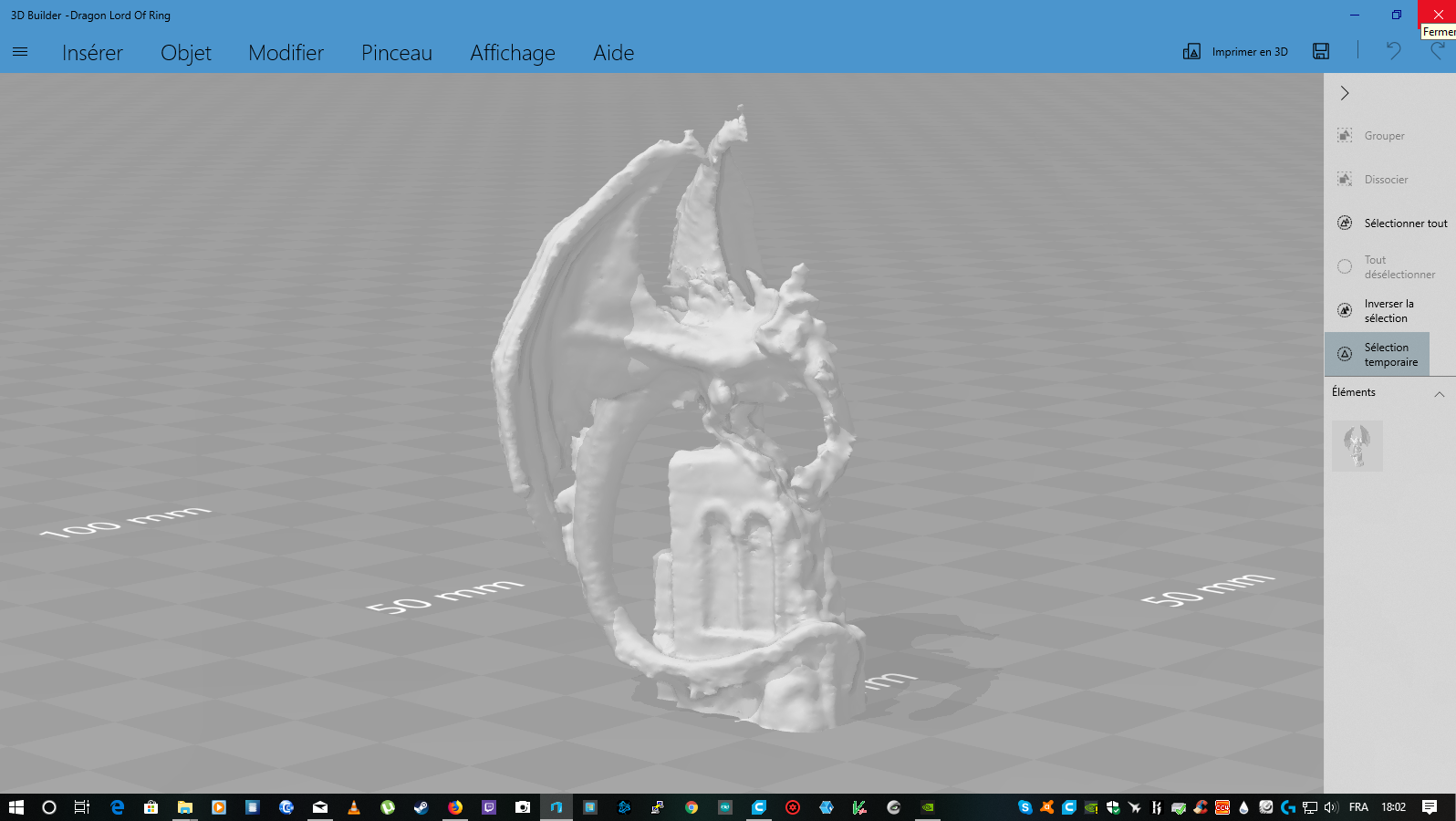

  📢 Le mesh sans la texture !
il y a 6 minutes, sha a dit :
Hum... tu est éxigeant... j'aime cela !
@Bosco2509
Crotte , j'avais aiguisé mes arguments pour basher un peu ...loupé .
Le résultat semble bon pour un " premier essai " 😮 , surtout que tu as choisi un objet pas forcément facile , et que j'imagine qu'avec l'affinage , ça va aller vers le mieux avec le temps .
Autant j'avais été " déçu " par tes premiers résultats , il semble que toi aussi vu l'investissement des cartes vidéos , autant là , ça semble prometteur .
chapeau 🎩

Concernant la question de savoir si le sujet doit tourner ou si le photographe doit tourner autour du sujet...
Je suppose que le logiciel utilise le fond / arrière plan, présent derrière le sujet afin de reconstruire le sujet lui même. Et donc, si l'on tourne le sujet sur lui même avec le même arrière plan, il sera compliqué pour le logiciel de reconstruire le sujet.
Le fait de faire tourner le sujet sur lui même sur un plateau orné d'un damier revient au même que de tourner autour au final.. non ?
C'est plus compliqué que cela.
Le logiciel utilse des points de repère autour et dessous le modèle comme repère.

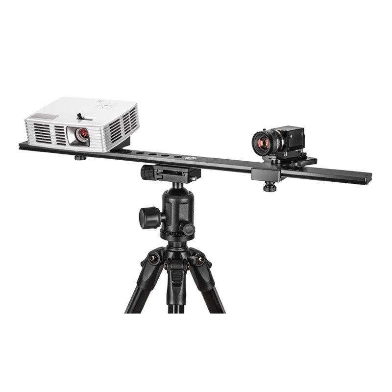

En ne prenant que des photos, je ne connais pas, mais avec des caméras et en prenant des vidéos, on commence à (re)trouver des projets gratuits qui utilise la lumière structurée, comme expliqué ici :
https://www.instructables.com/id/Structured-Light-3D-Scanning/
J'avais essayé à l'époque ou David-3D proposait des versions gratuites limitées de leur soft (avant que cette compagnie ne soit rachetée par HP, la solution s'appelle à présent HP 3D Scan) et ce n'est pas si simple qu'il n'y parait. Il faut un setup matériel assez homogène, un endroit adapté pour s'installer (une pièce fermée et obscure, il faut éviter toute autre source lumineuse que le projecteur), une calibration pénible (autant pour les dimensions que pour les caméra).
Si c'est toujours le cas, c'est beaucoup plus contraignant que la photogrammétrie à mon avis mais beaucoup plus rapide.
EDIT: Il y a maintenant des solutions reposant sur la lumière structurée qui semblent bien moins pénibles à utiliser, mais le prix est relativement violent (scanner EinScan par exemple, entrée de gamme à 1200€)
