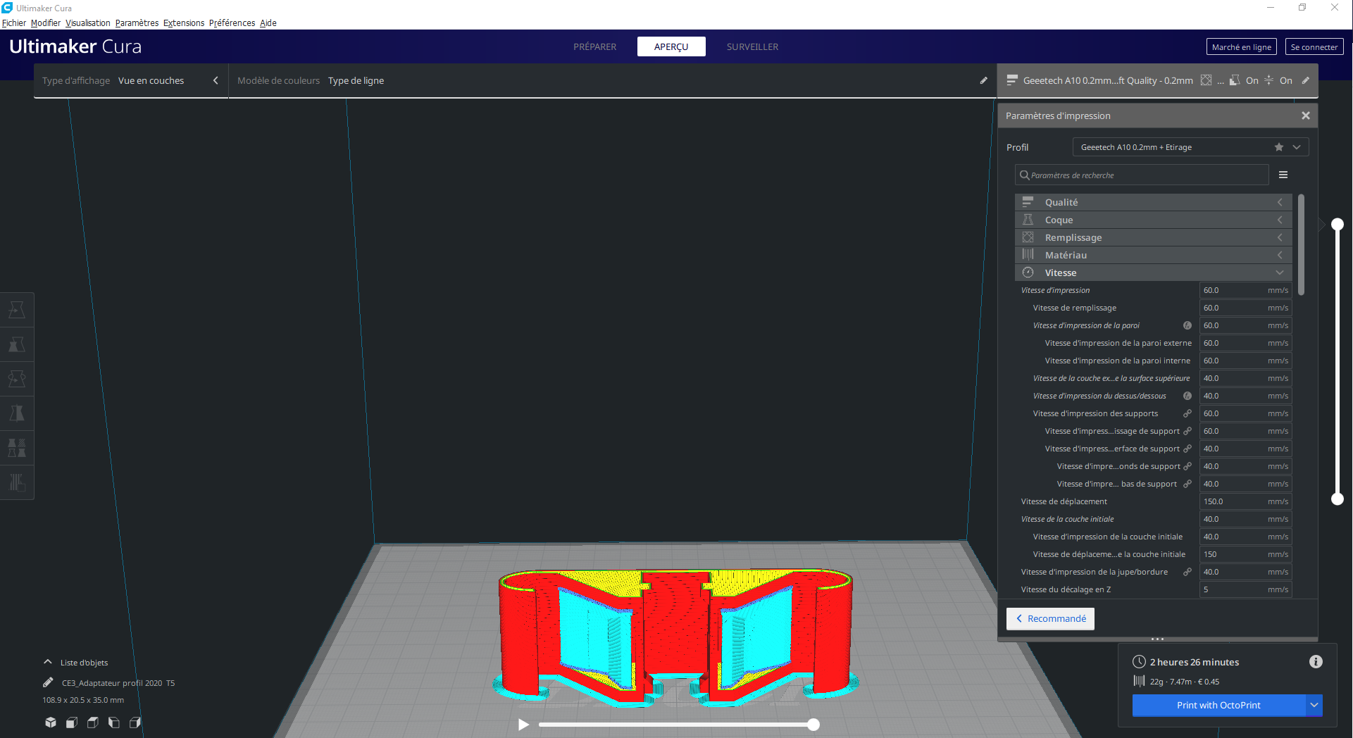

Bosco2509 Posté(e) Décembre 7, 2019 Auteur Partager Posté(e) Décembre 7, 2019 (modifié) il y a 42 minutes, fran6p a dit : Tu ne peux pas modéliser la pièce et l'imprimer sur ta Geeetech A10? HS: Content de voir que tu réapparais de temps en temps . Si seulement c'était possible... Je saurai pas comment te montrer, mais c'est l'espèce de pièce en métal, au centre, qui s'est fendu en "Y" (en 3 morceau). Du coup le trépied, même posé sur le sol n'est pas stable, il tangue et peut tourner sans prévenir. C'est sur cet espèce d' "axe" que tout le poids de l'appareil photo (ici présent un Scanner) que repose tout les "parties" ainsi que les pieds, qui constituent le trépied... C'est cassé simplement dû à l'usure (et à l'âge)... il a vécu presque 30 ans... c'est déjà pas mal que quelque chose tienne aussi longtemps. Rien que pour accéder "visuellement" à la pièce, c'est déjà pas évident. La remplacer, demanderait que fasse sauter les rivets qui maintiennent d'autres pièces en place. Pas sûre de démonter le trépied sans casser autre chose. Les soldes de Janvier, c'est que le mois prochain... j'en profiterai pour un acheter un autre... et un deuxième plus petit "de table" PS : Oui... j'ai été pas mal occupé ces derniers temps. ________________________________________________________________________________________________________________________________________________________________ Pour en revenir à mon petit SLS Scanner... attention il n'est pas terminé, ce que vous allez voir est sujet à modifications : Oui ! La forme en carré est voulu exprès... L'un des participants à ce projet m'a explicitement demandé d'en faire un qui puisse être tenu à bout de bras, avec 2 poignées. Du coup... cela m'a parût naturel de le faire de la sorte. J'ai pas encore imprimé les poignées... il faut vous les imaginer de chaque coté des profilés. Dans un premier temps, je teste avec une simple webcam. Si le test est concluant avec une webcam, je passerai à une caméra professionnelle, avec zoom optique manuel (un peu comme celle sur le SLS David Scanner de chez HP), mais une version "chinoise" pour réduire les coûts. Modifié (le) Décembre 7, 2019 par Bosco2509 2 Lien vers le commentaire Partager sur d’autres sites More sharing options...

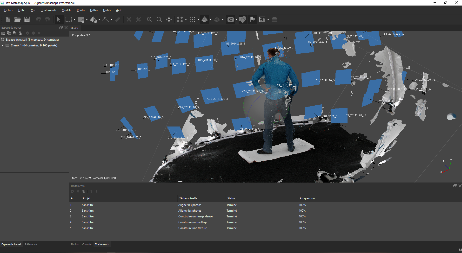

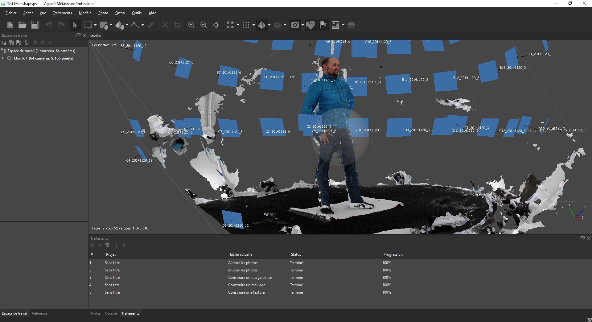

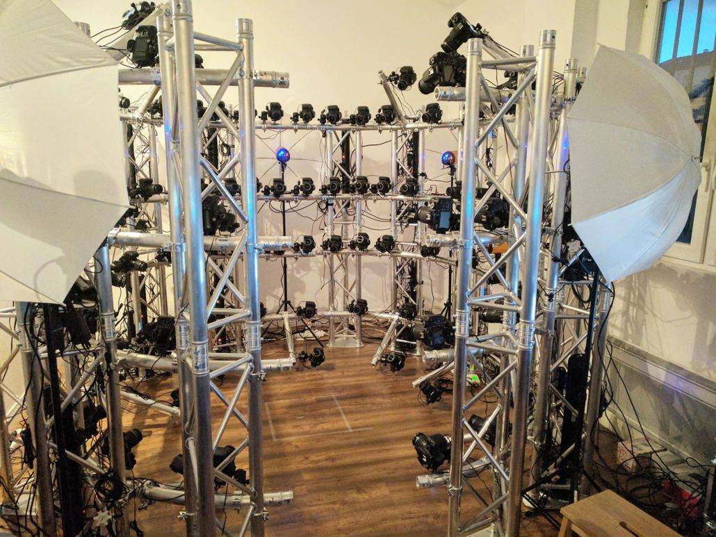

Bosco2509 Posté(e) Février 23, 2020 Auteur Partager Posté(e) Février 23, 2020 (modifié) Salut ! Pour ceux qui suivent de près la photogrammétrie, je vais donner une petite information... à qui ceux qui seraient intéressé de se "Professionnaliser" dedans : Je vais essayer de faire le plus bref possible. Je me suis rendu sur Lyon, hier, Samedi 22 Février 2020, pour me rendre sur un salon... dédié à l'emploi et à la formation. Et sur ce salon, il y avait plusieurs stands en particulier sur des formations du "numérique". Et dans le cas de la Photogrammétrie, il y avait plusieurs établissements qui proposent une formation, sur la "Photogrammétrie". Voici quelques liens d'ailleurs : https://escadrone.com/formations/formation-photogrammetrie/ https://www.drone-logistique.fr/formation-photogrammetrie-par-drone/ https://www.digitalworks-aircraft.com/formations/modelisation-et-photogrammetrie/ Niveau prix de la formation : entre 1000 et 4000€ en moyenne selon le contenu et la spécialisation de la formation, car vous pouvez vous spécialisé en photogrammétrie via Drone (avec cours de pilotage de drone + certification) Durée de la formation : 4-5 jours en moyenne. Pour ceux qui seraient intéressés de se professionnaliser toujours : Ces formations vous donnent au terme de la formation, une certification (un diplôme), et les bases pour l'utilisation des diverses logiciels. Je précise bien : Les formations vous donneront les BASES seulement pour vous professionnaliser. ___________________________________________________________________________________________________________________________________________________________________________ Mon cas particulier : Moi, je suis donc allé à ce salon... avec mon chéquier (façon de parler)... avec la ferme intention d'obtenir une formation pour obtenir une certification (non obligatoire pour exercer en indépendant). Mais après une discussion de 30 à 45 minutes avec chacun des formateurs de ces formations (pour un total de près de 3 heures où je suis rester sur ce salon)... j'en ai tiré la conclusion suivante : 90% du contenu de la formation, j'ai déjà les connaissances de base qu'ils enseignent. Cela ne va pas m'apporter beaucoup plus que je ne sait pas déjà. Donc... Non... je n'ai pas signé pour une formation "pour l'instant", je ne vois pas ce que cela me ferait gagner en plus en terme de connaissances, en mettant de côté la certification. Ceci étant dit : La formation ne donne pas accès à un emploi au bout. La formation n'est faite que pour enseigner les bases et donner une certification, que "certaines sociétés" peuvent exiger. Mais l'établissement formateur ne vous mettra pas en relation avec des employeurs. A noter : Le Coût de ses formations peuvent être partiellement pris en charge soit par Pole Emploi (sous réserve d'acceptation de votre dossier) ou par votre employeur... enfin bref, c'est de la négociation. Modifié (le) Février 23, 2020 par Bosco2509 2 Lien vers le commentaire Partager sur d’autres sites More sharing options...
pascal91 Posté(e) Février 23, 2020 Partager Posté(e) Février 23, 2020 Il y a 7 heures, Bosco2509 a dit : La formation n'est faite que pour enseigner les bases pour ma part je pense que toutes ces formations sont complètement bidons ! Il y a 7 heures, Bosco2509 a dit : 90% du contenu de la formation, j'ai déjà les connaissances de base qu'ils enseignent. je suis tout à fait d'accord avec toi . maitriser un logiciel de photogrammétrie n'est pas plus compliquer que de faire deux ou trois retouches sur photoshop ! les principes de la photogrammétrie sont connu , il y a de nombreux articles sur internet à ce sujet ! pas la peine de payer un formateur pour ça , il suffit de bien cibler ses recherches sur le net ! par contre cela demande du matériel performant . en plus il faut bien voir ce que tu veux faire au final ! moi j'avais d'en l'idée de faire un truc comme ça mais rien que le matériel photo ( même avec des raspberry)tu t'en tires pour 10000 euros sans compter les imprimantes 3d (imprimante a poudre) donc je laisse tomber !!!! c'est un marché en pleine expansion ! donc il y a matière . dans le dernier salon international de la dentisterie , 80 % des stands ne parlaient que de ça ! l'empreinte numérique ! le scannage des quenottes , et ça a coup de 10000 voir 20000 euros! l'important c'est de savoir ce que l'on scan et pourquoi on le scan ! moi ,je m’oriente vers le scan de modèles dentaires a bas coût , mais le temps que j'y arrive , je serais dépassé ! pas grave , je sais au moins que demain ,je serais moins con qu'aujourd'hui 1 Lien vers le commentaire Partager sur d’autres sites More sharing options...
Bosco2509 Posté(e) Février 24, 2020 Auteur Partager Posté(e) Février 24, 2020 (modifié) Il y a 18 heures, @pascal@91 a dit : pour ma part je pense que toutes ces formations sont complètement bidons ! Je ne pense pas que toutes ces formations soient "bidons". Mon avis : C'est encore une activité qui est trop récente pour que les formations sont "réellement professionnelle" et "riche en contenu". Si je prend les centres, tel que l' "Institut de Formation par l'Insertion" et le "Centre de Formation pour Adultes", prochent de chez moi, qui vont justement proposer, dès ce mois d'Avril 2020, des formations sur la Photogrammétrie... je me dit : C'est donc que cela a de l'avenir. Le hic, qui me coince, c'est que le contenu de la formation est pauvre... 3 jours de formation... pour avoir les bases du logiciel METASHAPE, et quelques explications sur l'art et la manière de bien régler le focus ou comment bien cadrer... c'est un peu court... si j'ajoute au fait que la formation coûte 1000€ pour seulement 3 jours. Si au final... après avoir fait la formation, je me retrouve avec 60 pages de photocopie du manuel d'utilisation de METASHAPE... je n'aurais pas retenu grand chose de la formation... et je risque de ne pas apprécier "la blague". Enfin bref... pour l'instant cela donne pas envie... PS : Eh... peut être qu'il cherche un formateur... je suis sûre de pouvoir leur apprendre 2 ou 3 truc... Il y a 18 heures, @pascal@91 a dit : moi j'avais d'en l'idée de faire un truc comme ça Là par contre... autant je trouverais "déraisonnable" de jeter par la fenêtre mon argent pour une formation qui ne m'apprendrais pas grand chose. Autant... concevoir un truc dans ce genre... dans une version "plus réduite" pour ne scanner/photographier de petit objets "moins de 50cm"... je dirais pas non. Pour l'instant... je me débrouille mieux comme cela. J'ai vu par mes propres mains et yeux que le scanner... c'est pas le topissime. Je me réoriente vers la photogrammétrie pour l'instant... sauf si je trouve une meilleure idée. Modifié (le) Février 24, 2020 par Bosco2509 1 Lien vers le commentaire Partager sur d’autres sites More sharing options...
pascal91 Posté(e) Février 24, 2020 Partager Posté(e) Février 24, 2020 Il y a 4 heures, Bosco2509 a dit : Mon avis : C'est encore une activité qui est trop récente pour que les formations sont "réellement professionnelle" et "riche en contenu". je suis tout a fait d'accord avec toi ; cela me fait penser à tout ces formateurs qui te proposaient de t'apprendre l'informatique simplement en t'expliquant comment taper sur un clavier !! aujourd'hui , vu les connaissances que tu as sur la photogrammétrie , il vaut mieux que tu sois formateur qu'utilisateur ! c'est un truc que j'avais envisager de faire aussi! Il y a 4 heures, Bosco2509 a dit : concevoir un truc dans ce genre... dans une version "plus réduite" pour ne scanner/photographier de petit objets "moins de 50cm"... je dirais pas non. ce système permet de scanner un instantané , une personne en mouvement ou tout au moins une tête sans risque de floutage ! mais pour un objet statique , ce principe n'a pas trop d’intérêt. tu peux faire dix mille photos autour d'une statue mais pas autour d'un être vivant , vibrant ,bougeant .(pour ça il faut que toutes tes photos soient faites au même moment) comme je l'ai dit précédemment l'important c'est de savoir ce que l'on veut scanner! avec une kinnet , on peut facilement scanner une tête , si la personne ne bouge pas ! après il faut savoir avec quoi on l'imprime et avec qu'elle définition! je sais que je n'irais jamais faire une formation de ce type ! j'en sais déjà plus qu'eux ,en toute modestie ,comme toi! pour metashepe , si ça t’intéresse on passe en MP............... affaire a suivre , pour l'instant je suis dans mon projet de plateau tournant a deux axes pour de petits objets , mais je compte bien poursuivre l’expérience du scan à image structurée! Lien vers le commentaire Partager sur d’autres sites More sharing options...

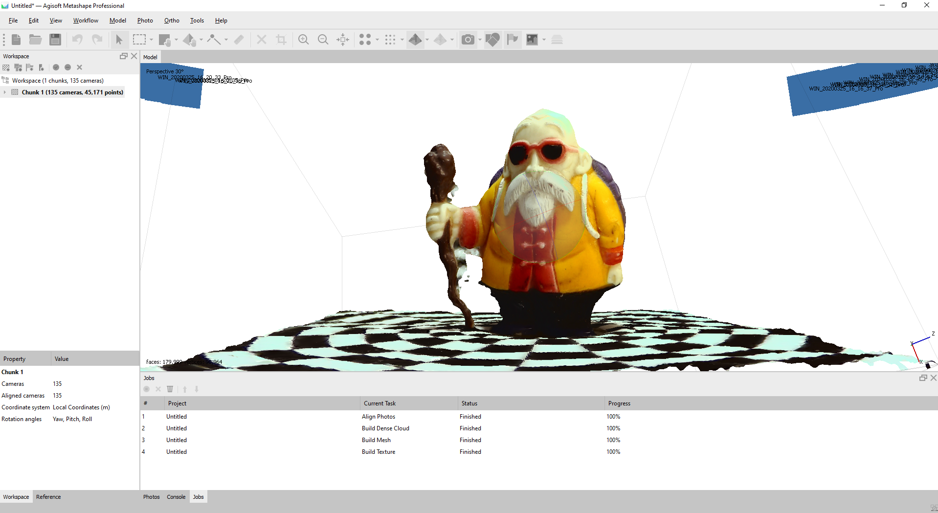

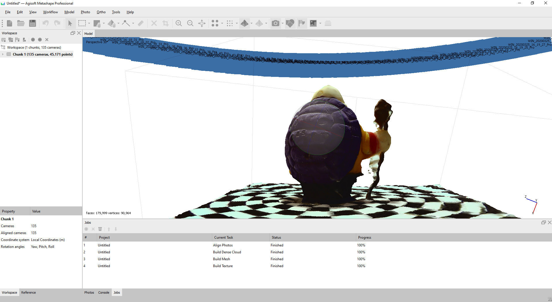

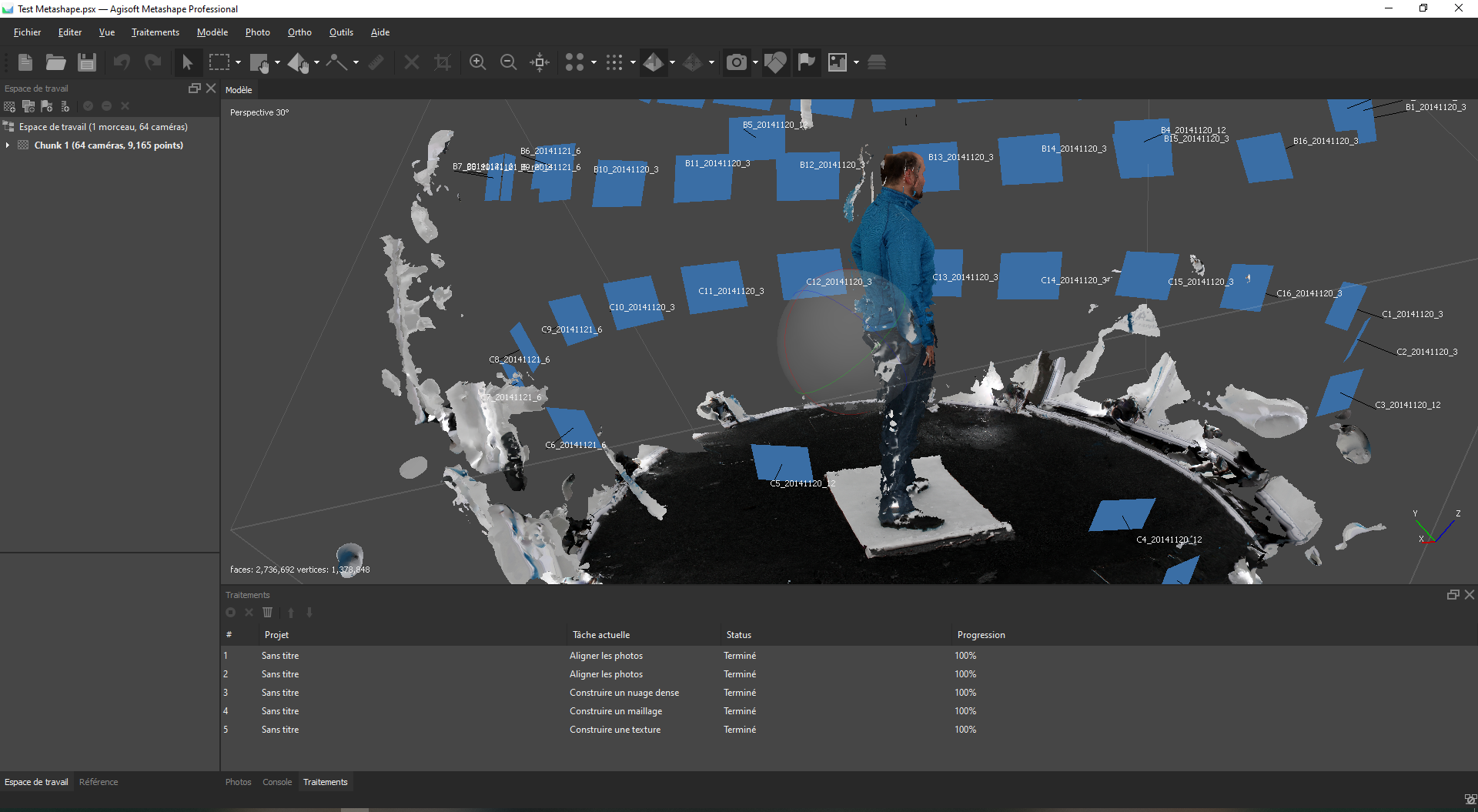

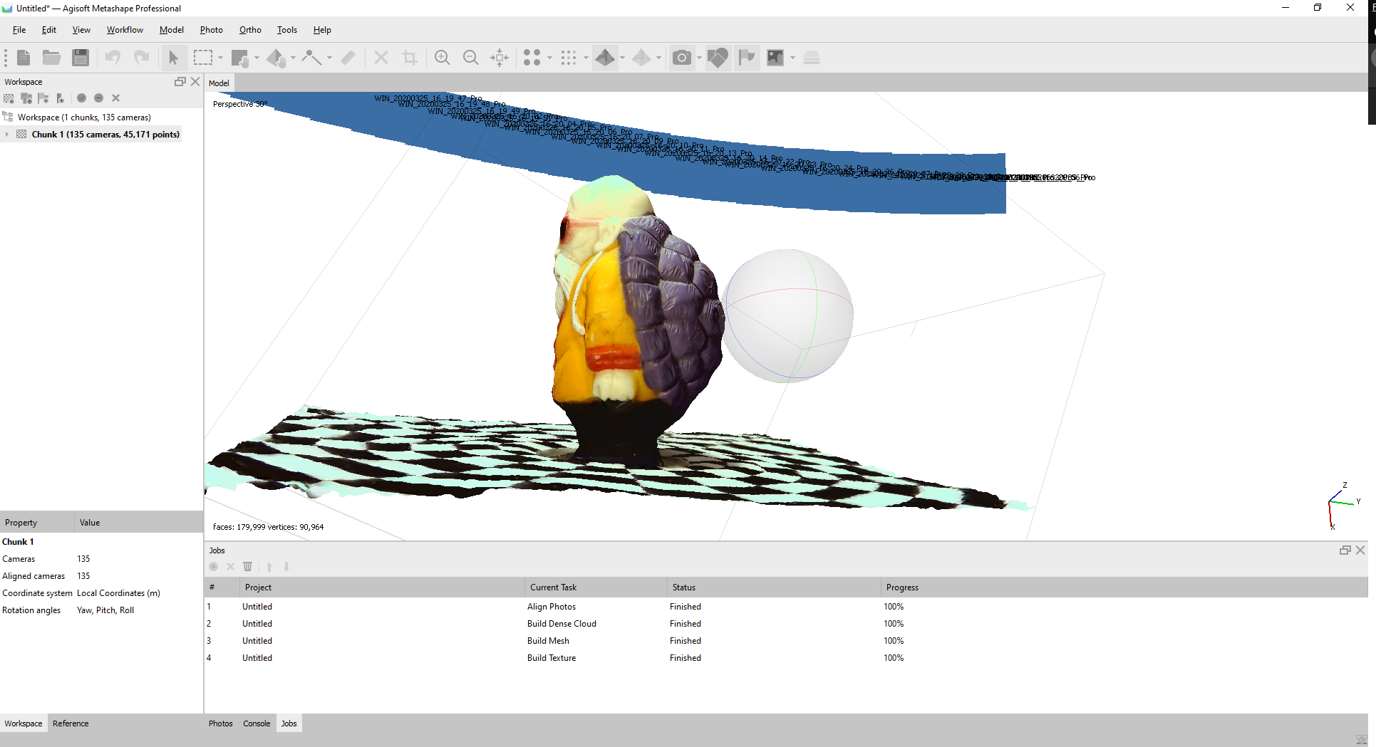

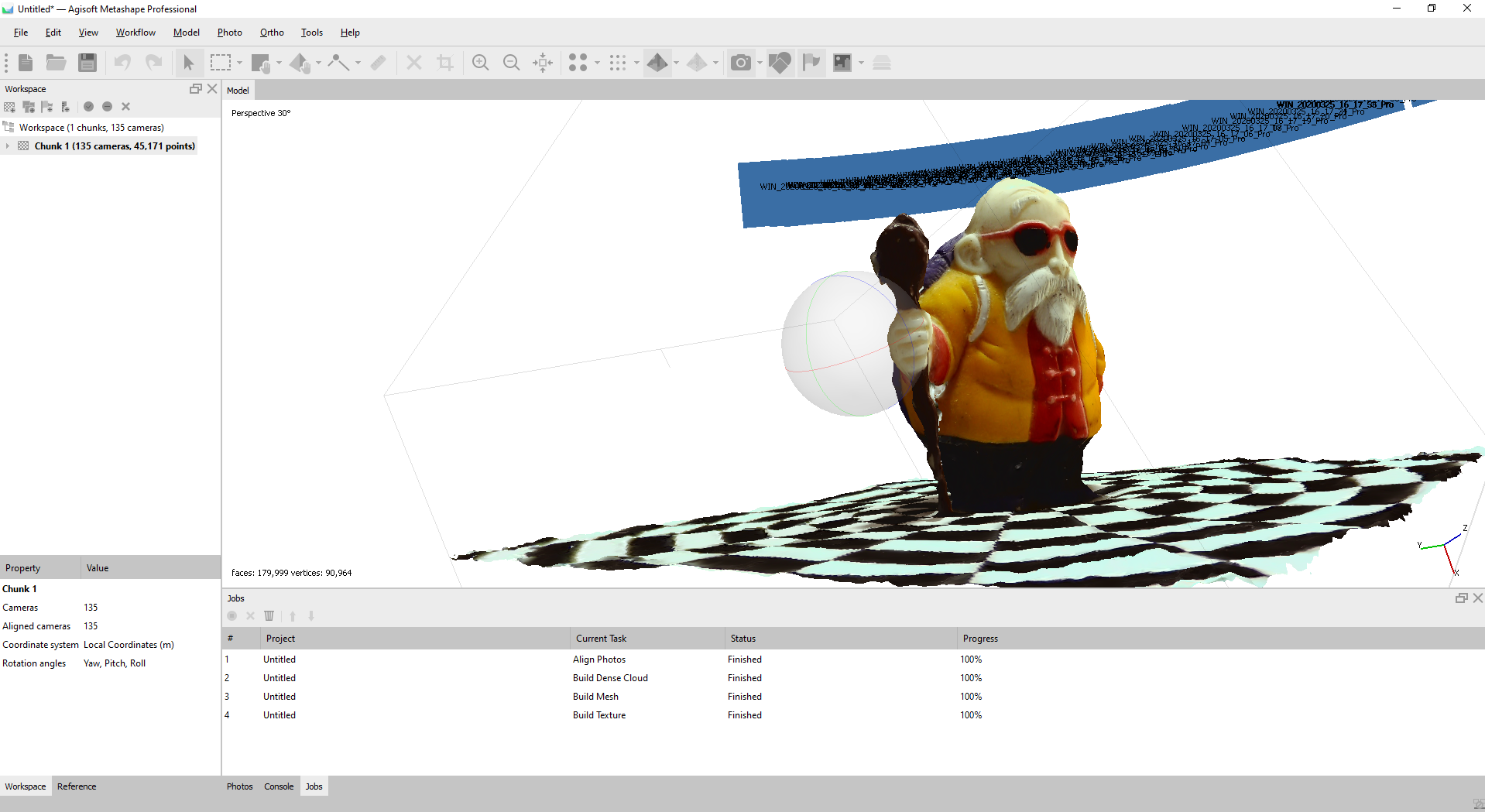

Bosco2509 Posté(e) Mars 1, 2020 Auteur Partager Posté(e) Mars 1, 2020 (modifié) Il y a 1 heure, @pascal@91 a dit : je voulais importer le concept en France mais l'investissement est énorme Je vois déjà bien la somme de l'investissement en question... Sinon... je me lance à tester "METASHAPE"... Les premiers résultats... sont... WAOUH ! (désolé je trouve pas de meilleur mot) Pour faire bref : "En cours d'apprentissage de ce logiciel..." a suivre donc... Modifié (le) Mars 1, 2020 par Bosco2509 Lien vers le commentaire Partager sur d’autres sites More sharing options...
