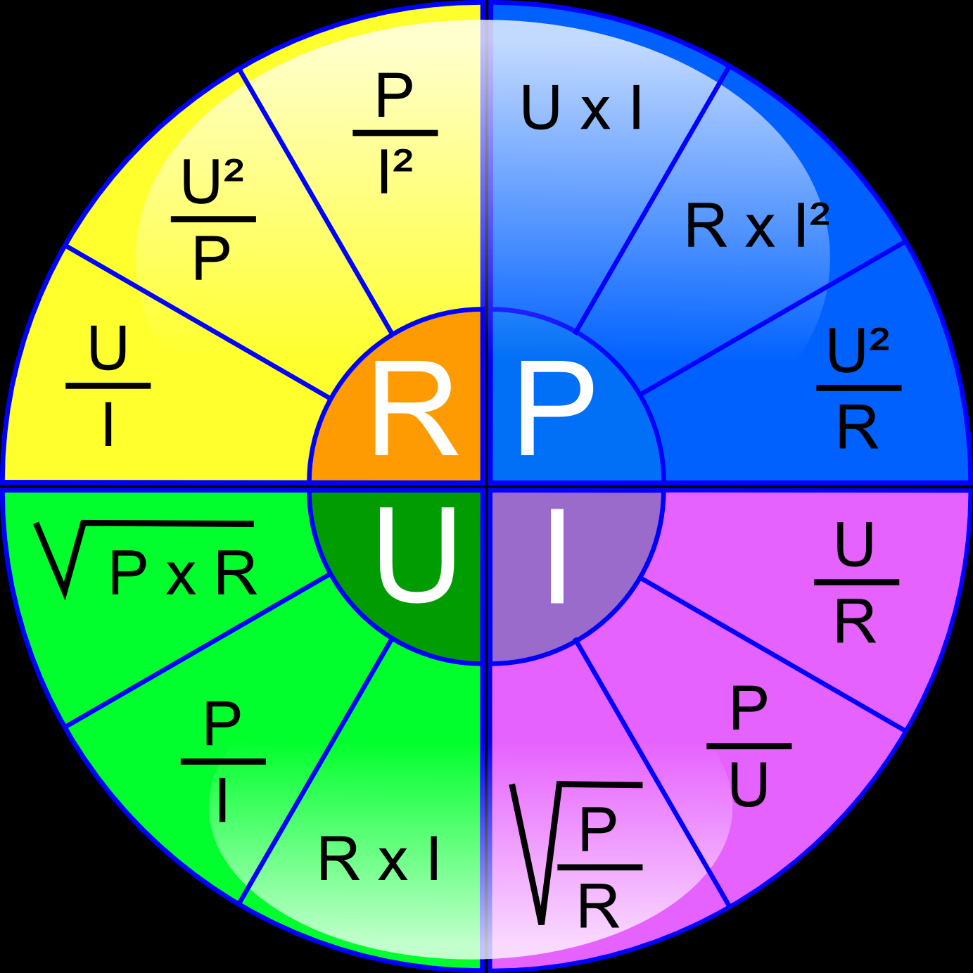

fran6p Posté(e) Février 20, 2019 Posté(e) Février 20, 2019 @Hervé-34 N'ayant pas de U30 mais une Creality CR10, je m'étais basé sur le comparatif de ce forum qui indiquait une surface d'impression de 220x220x250 pour les dimensions du plateau donc désolé si je vous ai "enduit" d'erreur . Pour connaitre la puissance d'origine, il faudrait après avoir déconnecter les fils de câblage du plateau sur la carte mère, mesurer la résistance des pistes cuivrées avec un multimètre. En appliquant la loi d'ohm, on peut alors connaître la puissance (schéma offert par @Janpolanton ( P=U^2 / R (ex: U=24V, R=2,4 ohm alors P= 240 W)). Mon plateau est en 12V, sa résistance est de 1,2 ohm, sa puissance est de 120W pour une intensité de 10A. Généralement les plateaux en 24V ont souvent une résistance dans la plage 2-3 ohms. Donc une puissance plus importante d'où un chauffage plus rapide pour une même intensité (10A). Les vendeurs n'indiquent que rarement la puissance , le plus important dans le choix d'un plateau de remplacement hormis sa tension (24V) est la position des trous de perçage pour le passage des vis permettant le nivellement car ces plateaux chauffants ne peuvent pas être repercés au risque d'endommager en les sectionnant les pistes cuivrées qui permettent le chauffage. Le lien que tu donnes ne précise pas où sont situés ces trous de passage de vis; j'ai trouvé cet autre vendeur (moins cher et lui aussi avec un plateau qui incorpore des magnets sur la face inférieure (et ça c'est bien)) qui donne les dimensions permettant de "voir" si celui-ci pourra éventuellement aller sur une Alfawise U30.
