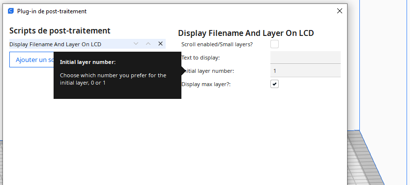

PierreG Posté(e) Janvier 7, 2023 Posté(e) Janvier 7, 2023 @Christian67 Je ne m'y connais pas tres bien en Python, mais ton script ShowLayer, pourrait-il, au lieu d'ajouter une ligne avec M117, changer le numéro du layer produit par Cura pour ajouter 1 ?? Ainsi, au lieu de voir ";LAYER:0" dans le Gcode, on verrait ";LAYER:1", et ainsi de suite pour imcrémenter tous les LAYER de +1 !! Ca serait super !!! Merci à l'avance !!
hyoti Posté(e) Janvier 7, 2023 Posté(e) Janvier 7, 2023 il y a 18 minutes, PierreG a dit : @Christian67 Je ne m'y connais pas tres bien en Python, mais ton script ShowLayer, pourrait-il, au lieu d'ajouter une ligne avec M117, changer le numéro du layer produit par Cura pour ajouter 1 ?? Ainsi, au lieu de voir ";LAYER:0" dans le Gcode, on verrait ";LAYER:1", et ainsi de suite pour imcrémenter tous les LAYER de +1 !! Ca serait super !!! Merci à l'avance !! @PierreG C'était il y a trois ans, maintenant dans Cura dans l'extension Post-traitement modifier Gcode tu as ce script qui le fait : Je ne sais pas si cela fonctionne avec les écrans tactiles.
PierreG Posté(e) Janvier 8, 2023 Posté(e) Janvier 8, 2023 Merci @hyoti, mais non ca ne le fait pas !!! Ca fait juste ajouter une ligne avec un M117 sous la ligne inscrite par Cura !!
