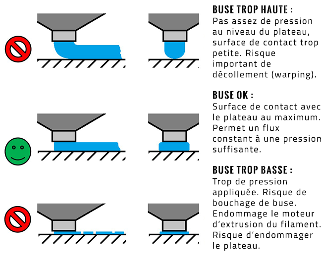

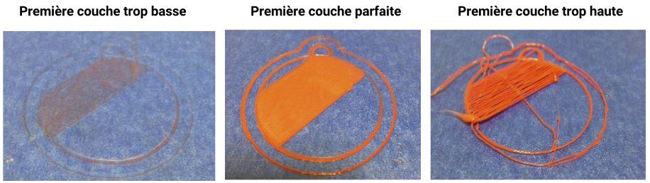

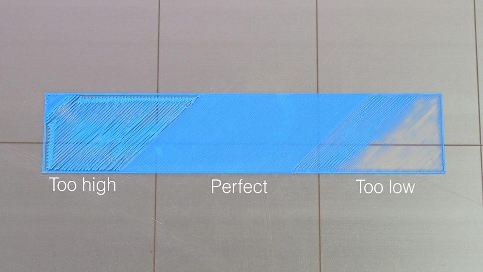

Oui de toute évidence... la première couche n'est pas assez écrasé... donc voici les images :
PS : et... je le rappel... ces images ne sont pas de moi... et tout le monde est libre d'en sauvegarder une copie sur son PC et de les utiliser. La rumeur selon laquelle la dernière personne qui aurait réutilisé ces images aurait "disparu"... n'est pas dû à ma volonté et n'est qu'une rumeur.

Je dois effectivement avoir un mauvais réglage de hauteur, j'ai pourtant consciencieusement réglé mon plateau à la feuille de papier. Mais je n'ai peut-être pas fait assez "gratter" la buse dessus, j'ai plus l'habitude du verre que de l'espèce de mousse du tapis magnétique de la Ender.

Merci pour les image Bosco2509, c'est plus parlant qu'un long discours! Ca confirme que je dois bien être dans la situation de la buse trop haute...
