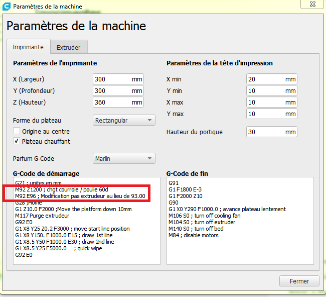

Tu n'es pas obligé de flasher le Marlin pour effectuer cette modification. Tu peux très bien ajouter une commande gcode dans ton trancheur (slicer, Cura) pour qu'à chaque fois que tu trancheras une pièce ce soit pris en compte.
Il suffit d'ajouter une commande: M92 Enouveau_pas (ex: M92 E96.00)
Exemple pour ma machine (je modifie deux valeurs, celle qui t'intéresse est celle avec le E):
Modifié (le) par fran6p
orthographe

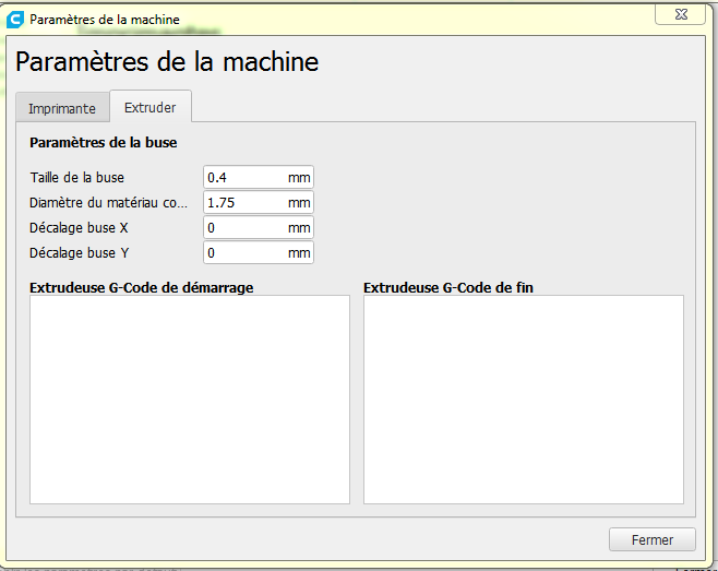

As-tu vérifié le paramètre du diamètre de filament, comme indiqué par @Bosco2509? Parce que s'il est réglé à 2.85, c'est normal que tu aies 40mm au lieu de 100mm, ça correspond au ratio de section...
sur la pièce que j'ai faite via Cura, c'est bien du 1.75.
De mémoire sur l'afficheur de la ender aussi.
Je vérifie tout ce soir.

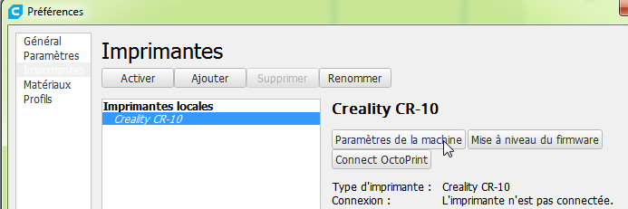

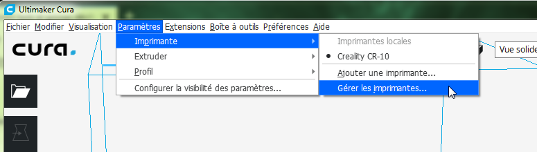

En images:
Sélectionner l'onglet Extrudeur:
1949591350_Prfrences_paramtres_lpr_extrudeur.png.1147dde9a7c8b95bc9cd25fd06c17ce0.png

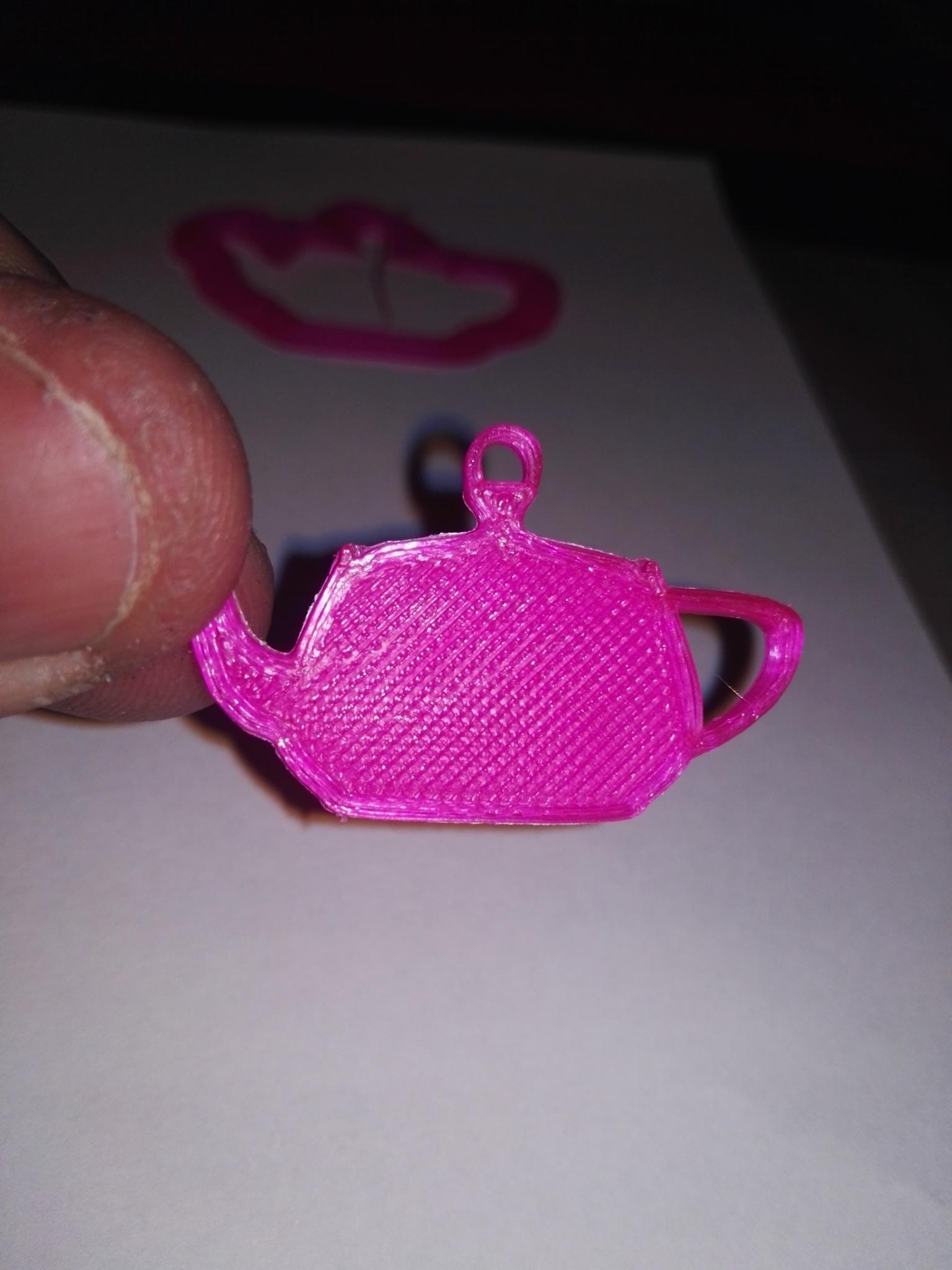

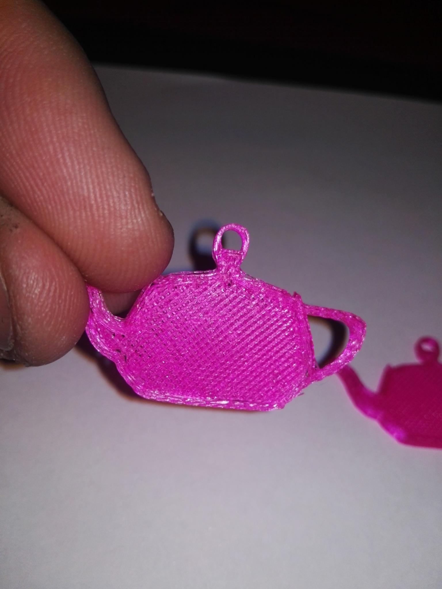

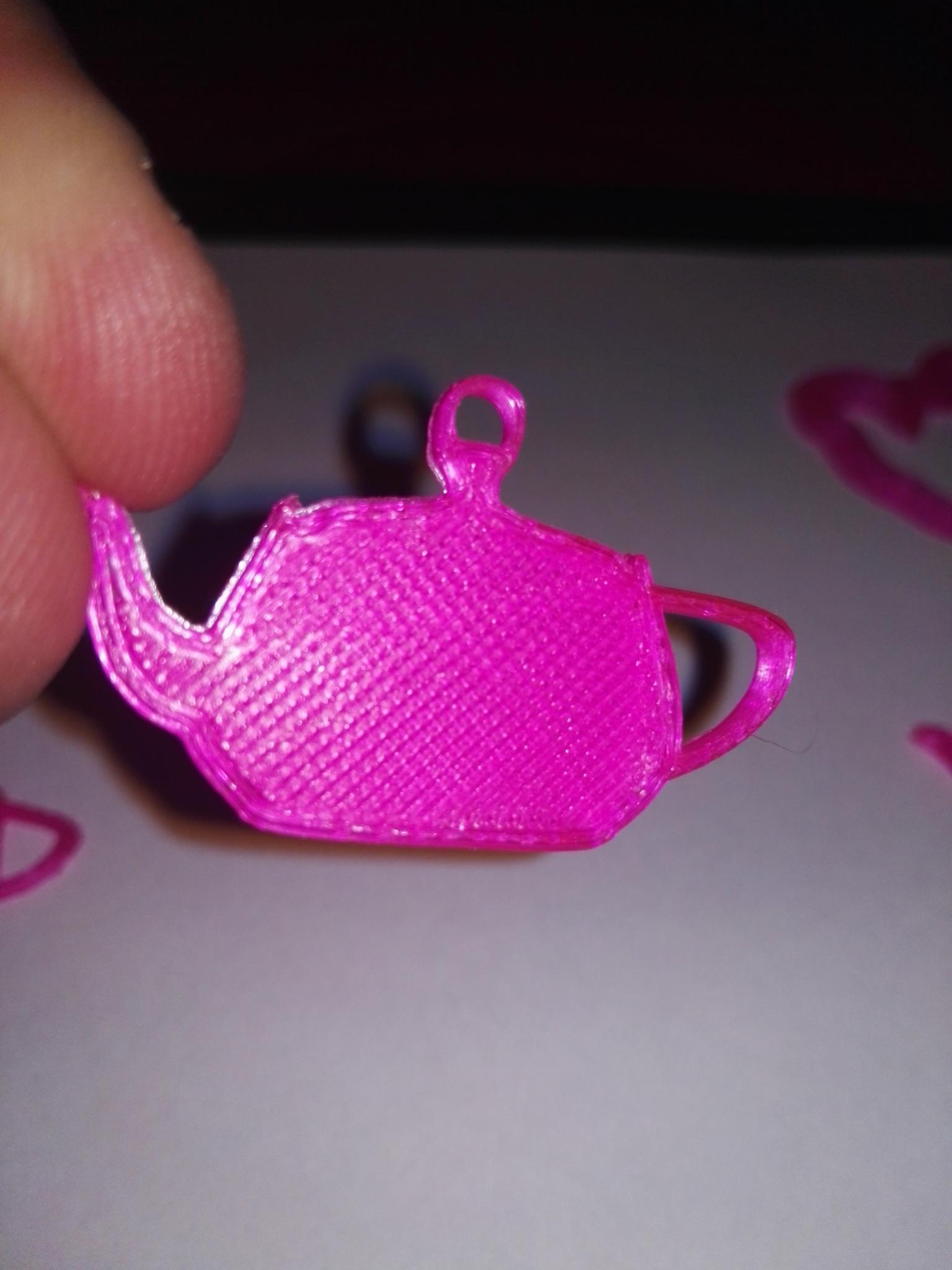

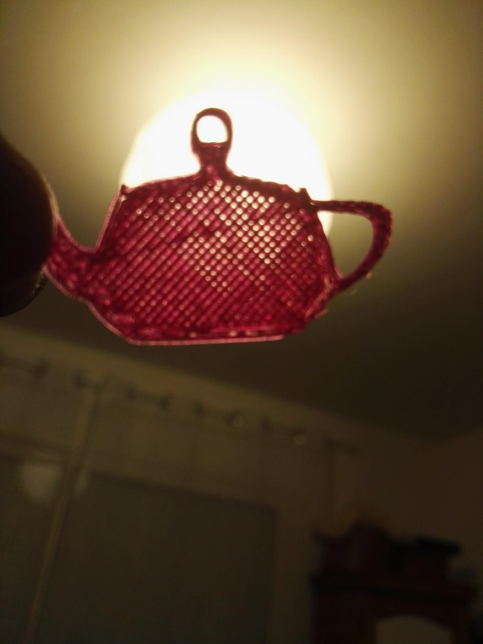

Alors voici les tests du soir.
J'ai regarder partout et j'ai bien à chauqe fois 1.75mm pour le diam du fil (imprimante et Cura)
J'ai fait un test rapide avec pronterface pour faire avancer le fil à chaud de 5mm, il avance bien de 5mm. Quand le fait avancer de 100mm avec l'ecran de la ender il n'avance que de 40.
J'ai donc été dans Cura pour modifier le gcode de départ et j'ai mis M92 160; pour test
Puis avec M92 230 (car en partant du postula que le pas de départ est de 92 avec mon produit en croix on tombre à 230).
Voici les résultats
A droite, la version de base, au milieu 160 et à droite 230.
Ce que j'ai remarqué c'est que l'impression de base, j'enlevais très facilement l'objet, à 160 c'était un peu plus sport et en 230 c'est resistantIMG_20190307_192910.thumb.jpg.7c9e06c142f2465ac851d393e8a795ea.jpgIMG_20190307_192926.thumb.jpg.5a04ef834cd9420c649610e343bd2995.jpgIMG_20190307_192935.thumb.jpg.2e60d8d6ff387dba0bf85041d3ea0757.jpg
Au niveau ressenti, l'impression de base un enfant de 2 ans peu la casser, en 160 c'et déjà plus sport et en 230 très rude
Maintenant que j'ai compris comment agir sur l'extruder je vais peaufiner mes réglage.
Avez vous un modèle rapide à imprimer pour faire des tests d'extrusions?
Pour les axes X,Y et Z je prendrai un cube et mesurerai tout.
Ensuite quels types de régalges je dois faire? la vitesse? si oui avec quel stl?
Merci beaucoup.
