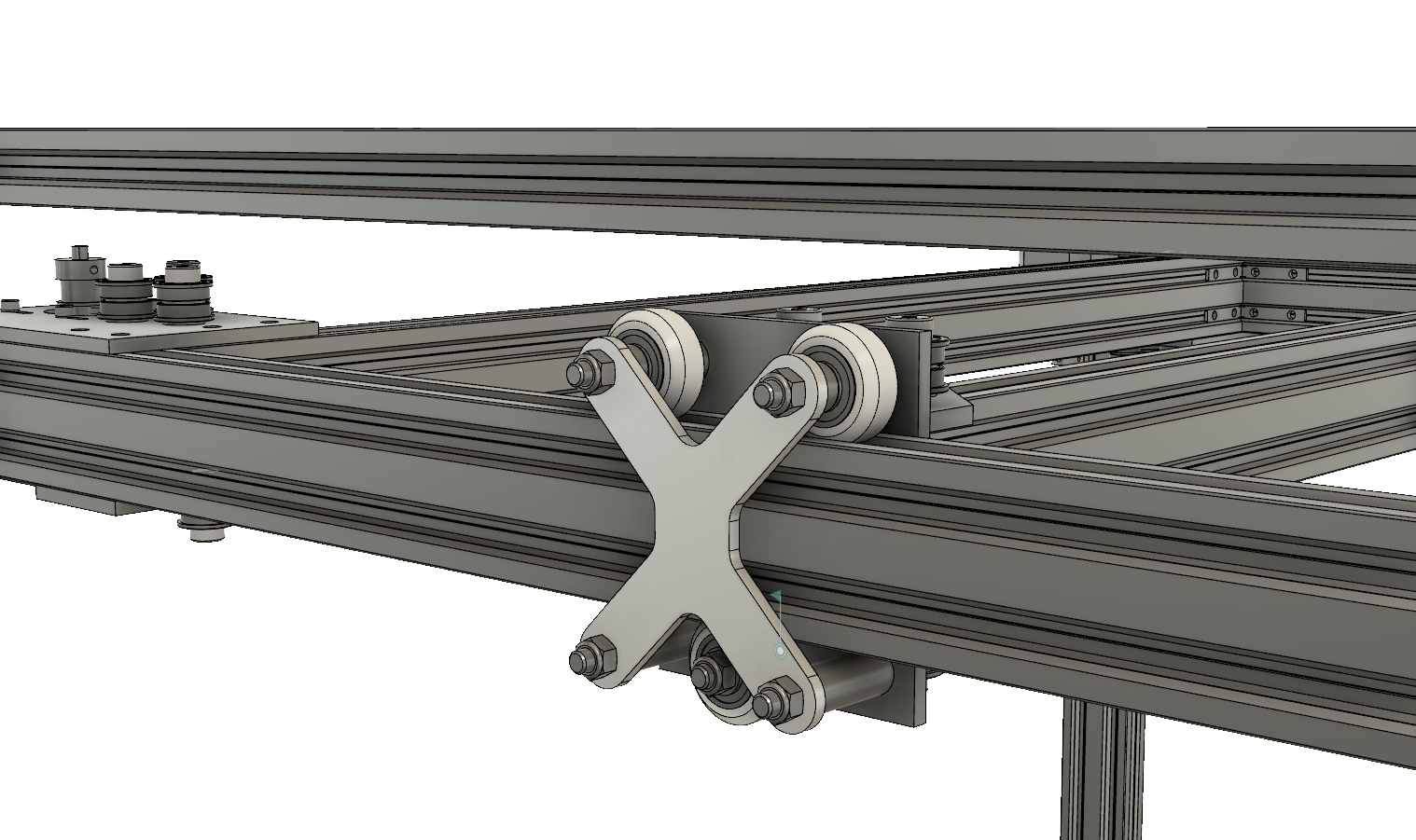

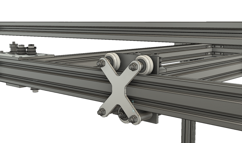

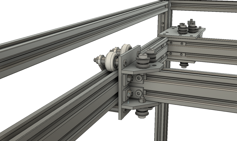

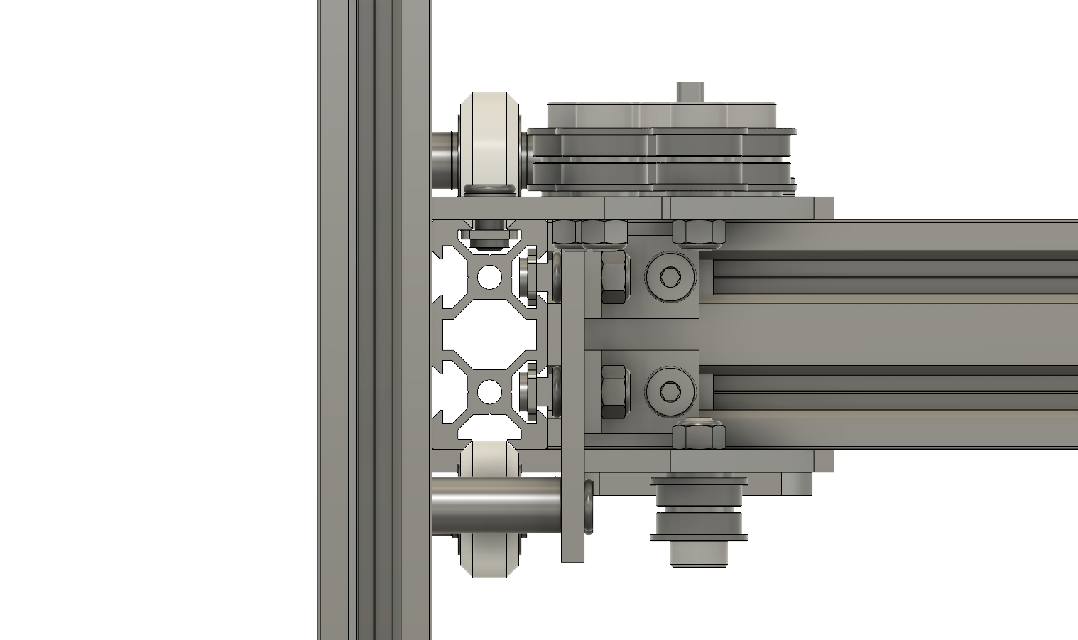

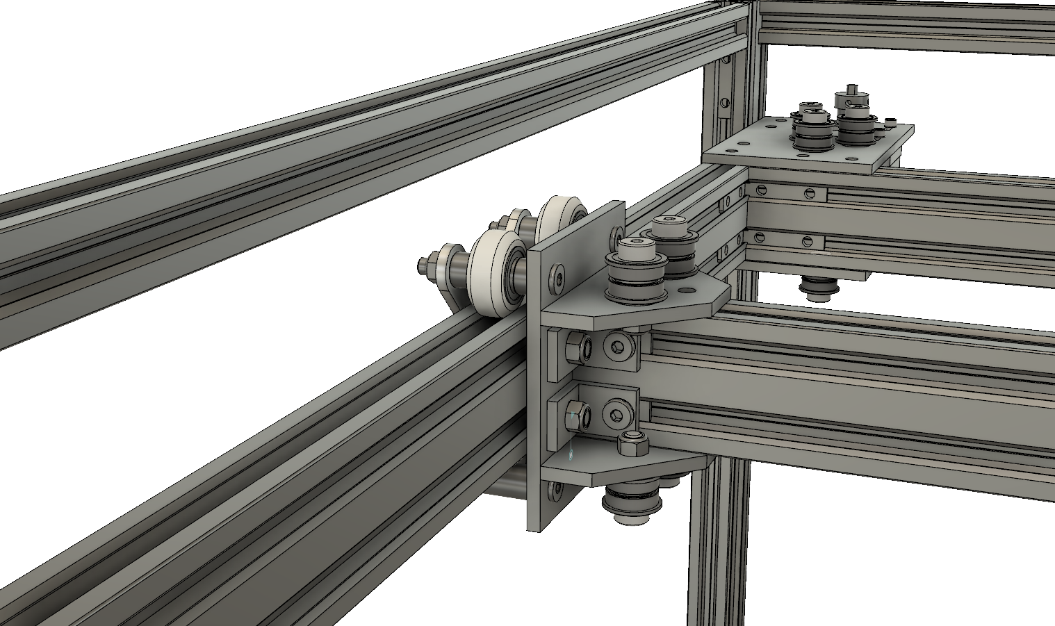

Ikes_72000 Posté(e) Mars 7, 2019 Auteur Partager Posté(e) Mars 7, 2019 (modifié) Ce soir, assemblage du chariot Y avec le châssis plus diverses bricoles, comme l'alignement des poulies du core XY. Il faut que je retravaille un peu le support des 2 poulies placées à l'avant du châssis afin de le rendre réglable et permettre ainsi de garder un parallélisme parfait entre les courroies et l'axe Y, quelque soit l'épaisseur de la courroie GT2. Modifié (le) Mars 7, 2019 par Ikes_72000 1 Lien vers le commentaire Partager sur d’autres sites More sharing options...

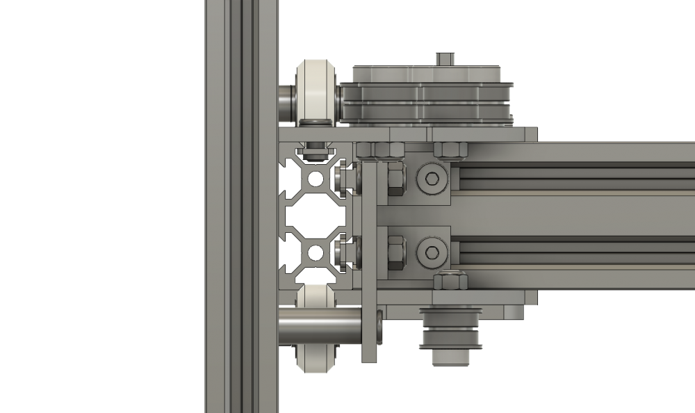

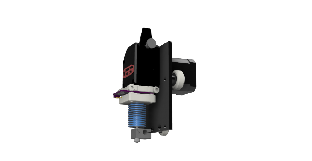

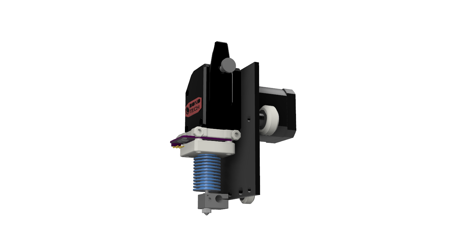

Ikes_72000 Posté(e) Mars 10, 2019 Auteur Partager Posté(e) Mars 10, 2019 Bon, première ébauche du chariot X. Y a pas mal de chose à améliorer, mais dans un premier temps je voulais surtout vérifier qu'il était possible de faire du direct drive en mettant le moteur au dessus du profilé alu, afin de garder au maximum le centre de gravité de l'ensemble proche du centre du profilé alu. Il fallait aussi que je vérifie que la buse dépasse du chariot, et là merci l'Orion (levelling Precision Piezo). Sans lui, la buse dépasse tout juste avec le profilé de 20*40... L'idée maintenant c'est d'avoir une plaque chariot et une plaque porte outil, afin de pouvoir changer d'outil facilement. Il manque aussi un support pour l'Orion, et il faut que j'intègre les fins de course, la ventilation, etc.. Lien vers le commentaire Partager sur d’autres sites More sharing options...

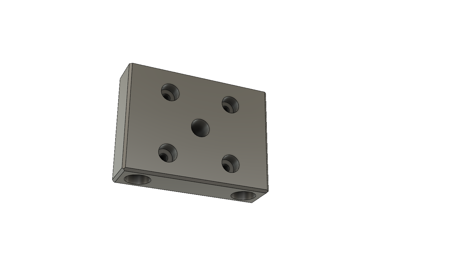

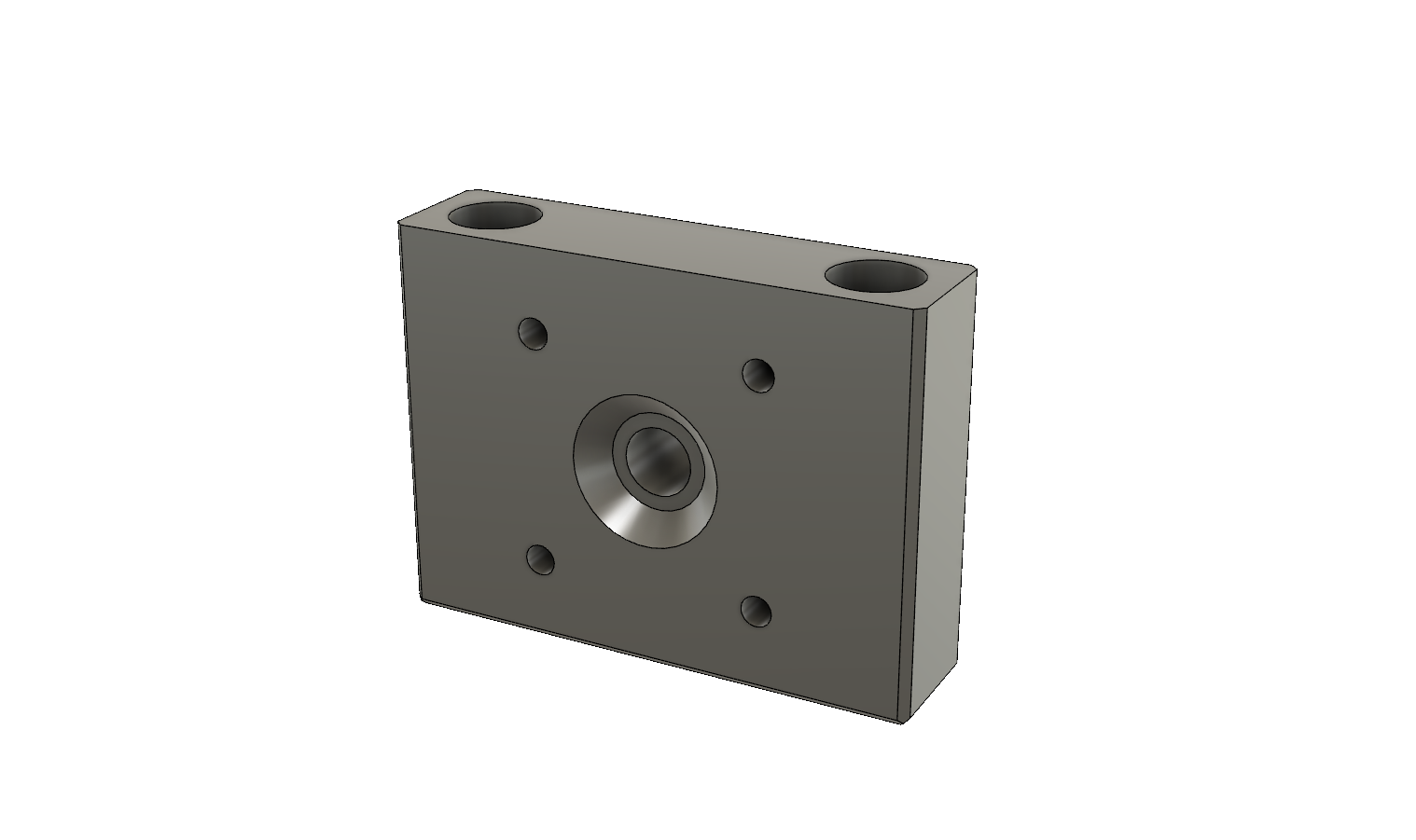

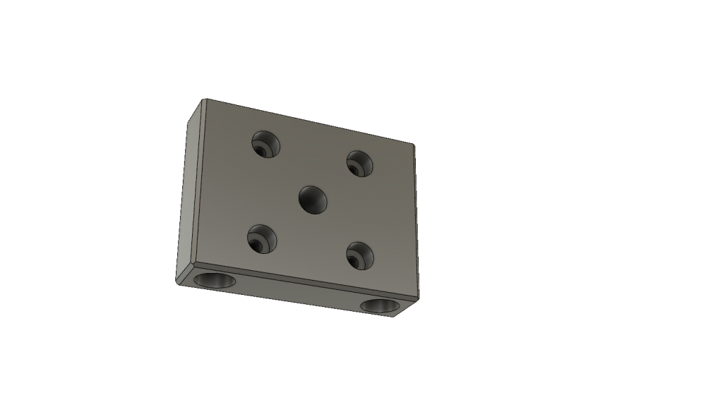

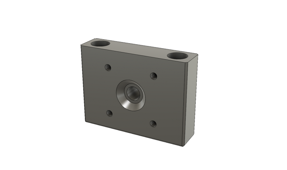

Ikes_72000 Posté(e) Mars 10, 2019 Auteur Partager Posté(e) Mars 10, 2019 Bon, j'ai bien avancé sur le chariot X. Par contre, j'aurai besoin de savoir si cette pièce (support pour l'Orion) passe en impression, j'ai essayé de l'exporter sous Meshmixer à partir de Fusion, ça n'a pas été convaincant. Si une bonne âme veut bien vérifier que ça passe, j'ai joint le fichier Fusion. Merci. Support Orion v9.f3d Lien vers le commentaire Partager sur d’autres sites More sharing options...

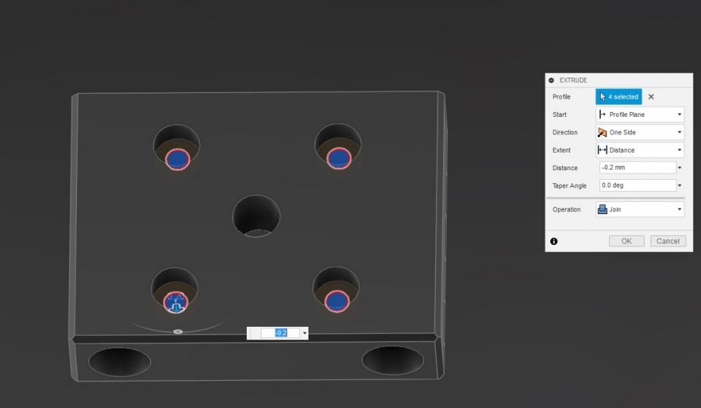

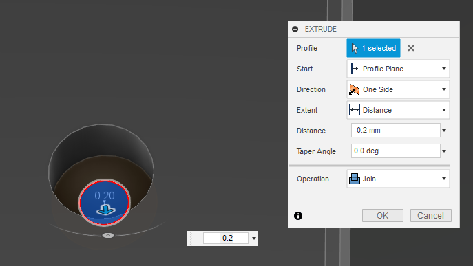

Nenex Posté(e) Mars 10, 2019 Partager Posté(e) Mars 10, 2019 Salut Pour moi aucun problème pour l'impression, a plat sur la face ou tu noie tes vis par exemple (je connais pas l'utilisation des dia 10). D’ailleurs si tu veut éviter les supports tu peut faire comme ceci : Lien vers le commentaire Partager sur d’autres sites More sharing options...
Ikes_72000 Posté(e) Mars 11, 2019 Auteur Partager Posté(e) Mars 11, 2019 Merci@Nenex.Les trous diamètre 10 vont me servir à fixer cette pièce sur le chariot. L'idée est d'y insérer soit des entretoises soit un bout de tube alu afin de rigidifier et empêcher l'écrasement de ce support. Envoyé de mon ONEPLUS A6003 en utilisant Tapatalk 1 Lien vers le commentaire Partager sur d’autres sites More sharing options...
Nenex Posté(e) Mars 11, 2019 Partager Posté(e) Mars 11, 2019 Hé hé c'est drôle j'ai eu la même idée ce week-end sauf que c'est un diamètre 8 ! Lien vers le commentaire Partager sur d’autres sites More sharing options...
Ikes_72000 Posté(e) Mars 11, 2019 Auteur Partager Posté(e) Mars 11, 2019 il y a 7 minutes, Nenex a dit : Hé hé c'est drôle j'ai eu la même idée ce week-end sauf que c'est un diamètre 8 ! J'ai mis 10 par défaut pour l'instant, je pense pouvoir redescendre à 8. Il y a 10 heures, Nenex a dit : Salut Pour moi aucun problème pour l'impression, a plat sur la face ou tu noie tes vis par exemple (je connais pas l'utilisation des dia 10). D’ailleurs si tu veut éviter les supports tu peut faire comme ceci : J'ai pas bien compris ce truc, c'est à effectuer sur quelle partie de la pièce? Lien vers le commentaire Partager sur d’autres sites More sharing options...
Nenex Posté(e) Mars 11, 2019 Partager Posté(e) Mars 11, 2019 Effectivement avec du recul c’était pas du tous le meilleur angle de vue ! C'est dans le cas ou tu imprime sur cette face, j'ai mis 0.2 (ça dépend de la hauteur de layer lors de ton impression). Lien vers le commentaire Partager sur d’autres sites More sharing options...
Ikes_72000 Posté(e) Mars 11, 2019 Auteur Partager Posté(e) Mars 11, 2019 Il y a 6 heures, Nenex a dit : Effectivement avec du recul c’était pas du tous le meilleur angle de vue ! C'est dans le cas ou tu imprime sur cette face, j'ai mis 0.2 (ça dépend de la hauteur de layer lors de ton impression). Ok, merci pour l'explication. Lien vers le commentaire Partager sur d’autres sites More sharing options...
