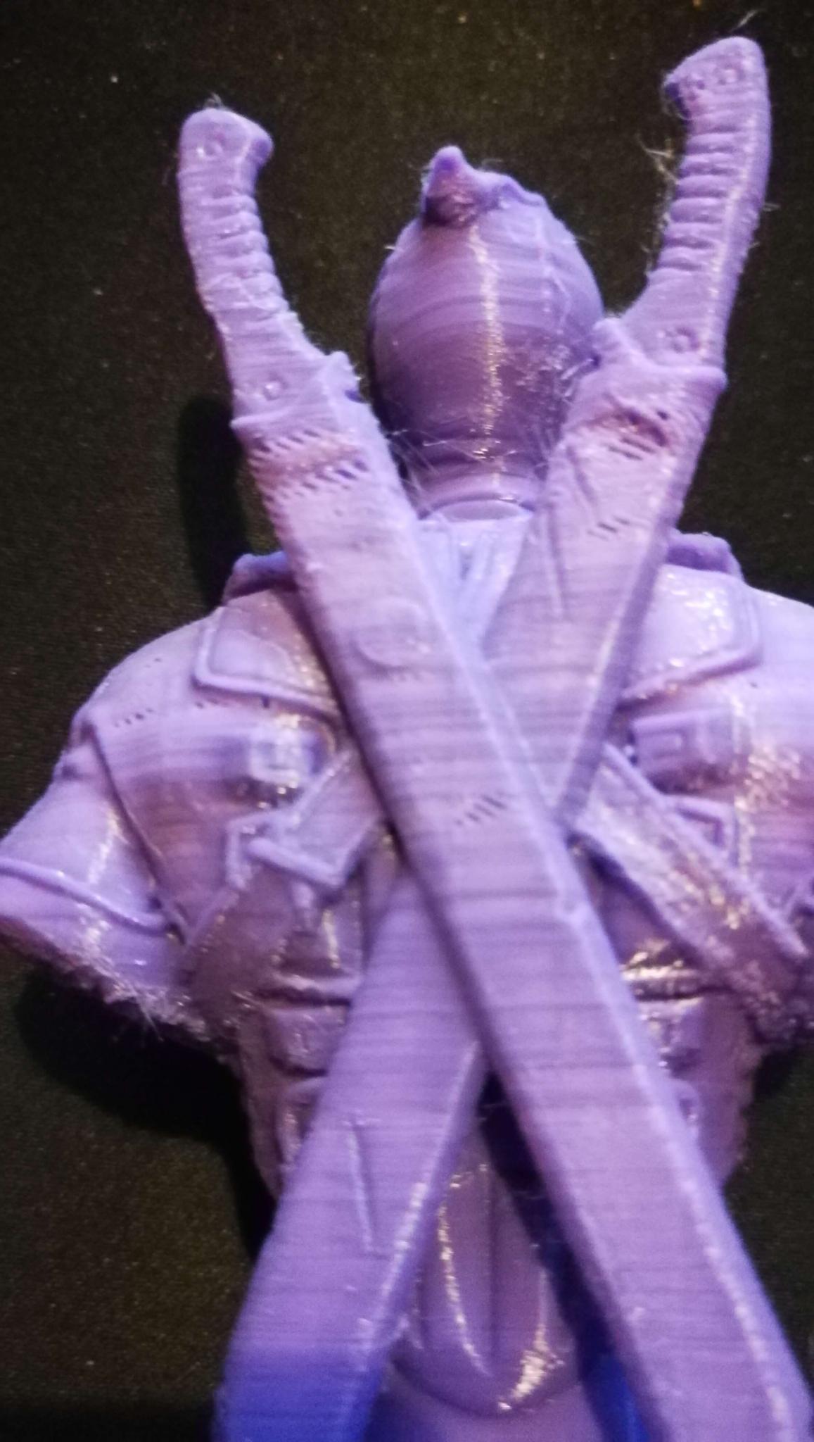

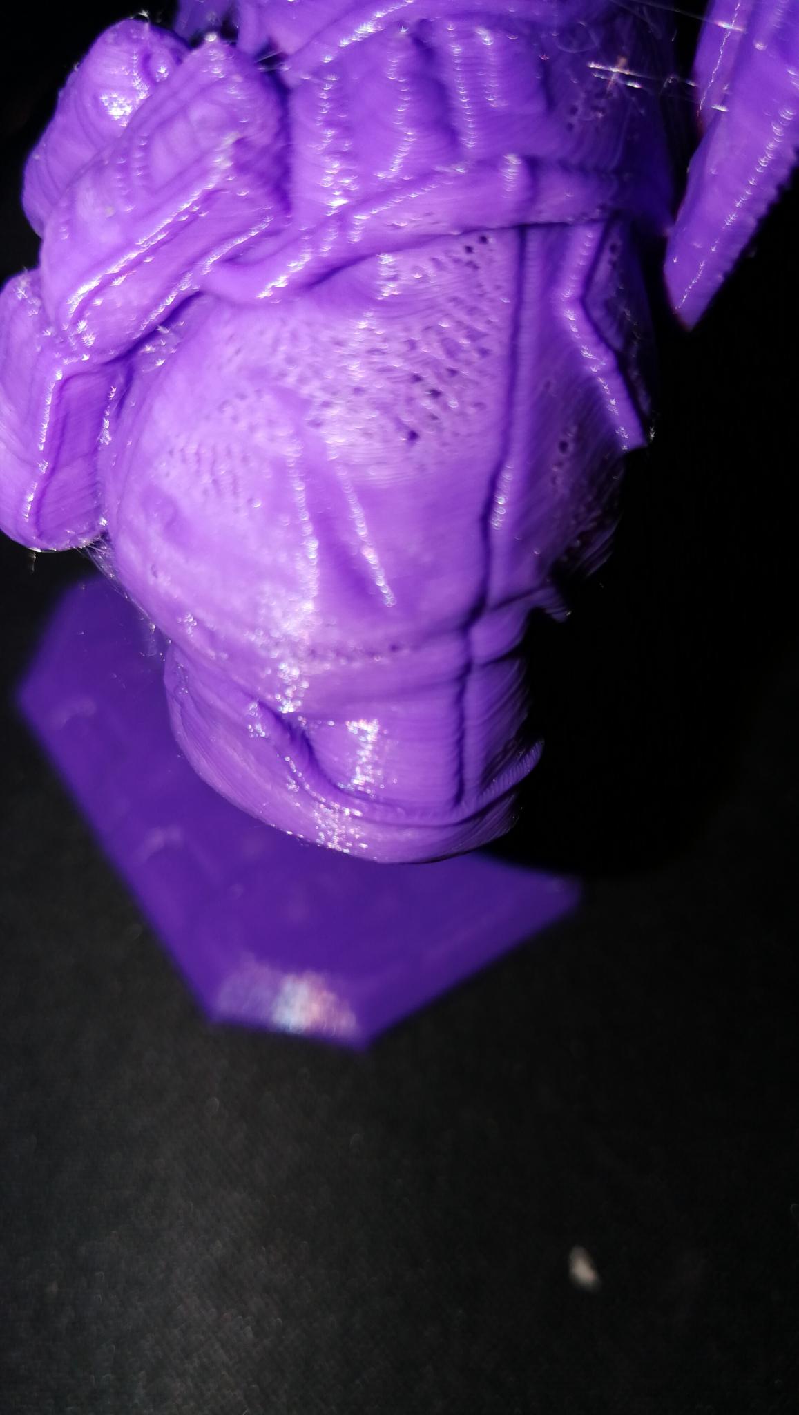

Bon je pense tenir le coupable : le fil PLA bronze de chez arianeplast, il semble ne pas être homogène.
Comme j'ai reçu mes renforts de structures pour ma cr10s j'ai imprimé hier des support pour fixer des petites barres leds dessus, les supports font 18 cm de long sur 2 cm de large donc ça me fait des grandes longueurs à imprimer à vitesse et débit constant, ce qui m'a permis de voir le problème. Imprimer en couche de 0.2 avec un remplissage de 50% à une température de 220°..
Plusieurs fois sur les grandes longueurs le fil s'est retrouvé à ne plus pouvoir avancer malgré tout les efforts de l'extrudeur (qui claque en arriere au bout d'un moment à cause du fil qui n'avance pas), obliger de pousser le fil à la main pour qu'il recommence à sortir de la buse, ce qu'il fait un moment jusqu'au prochain blocage, dans l'intervalle auncun souci pour l'extrudeur, donc je pense qu'il ya des impuretés dans le fil (tout neuf déballé juste pour le buste de deadpool).
Aujourd'hui je me décide à changer de fil , du PLA ultraviolet, en utilisant le même Gcode que précedement et tout est nickel.
Je vais donc signaler le problème à ariane plast, on verra bien ce qu'il me disent.
Par acquis de confiance je vais quand même imprimer un nouveau support bobine à roulement et j'ai commander des extrudeurs clônes double pignon de chez trianglelab.
Modifié (le) par Poisson21

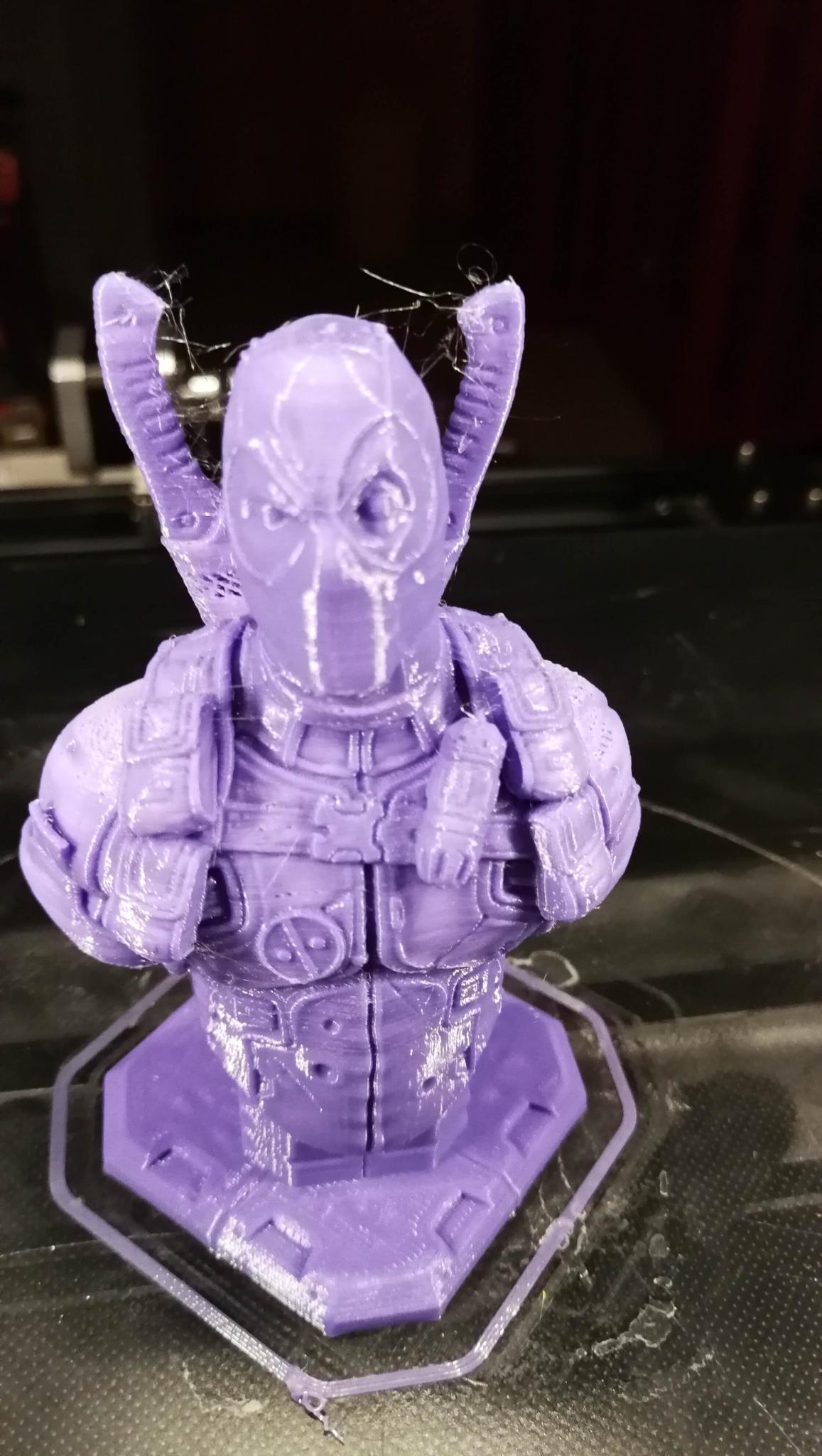

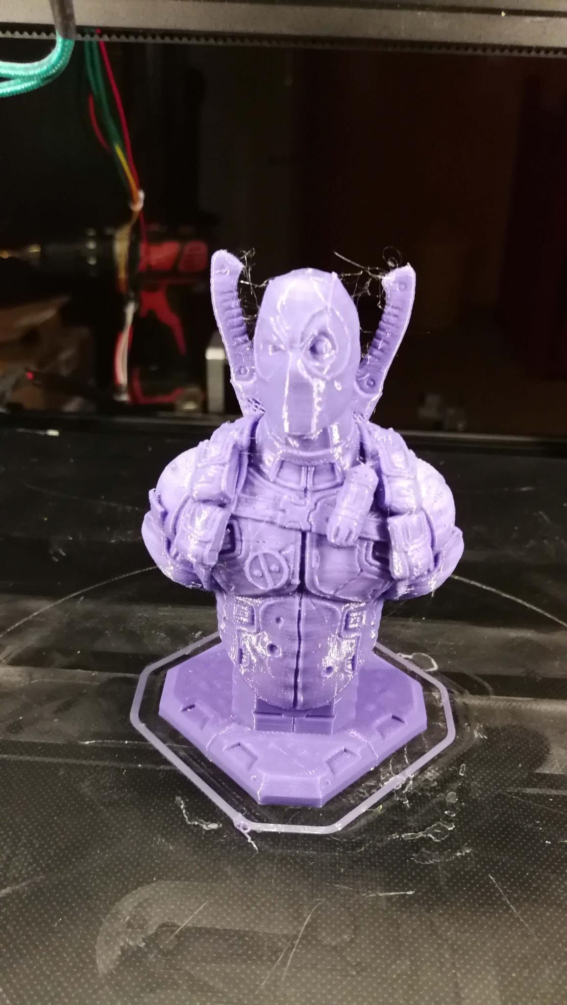

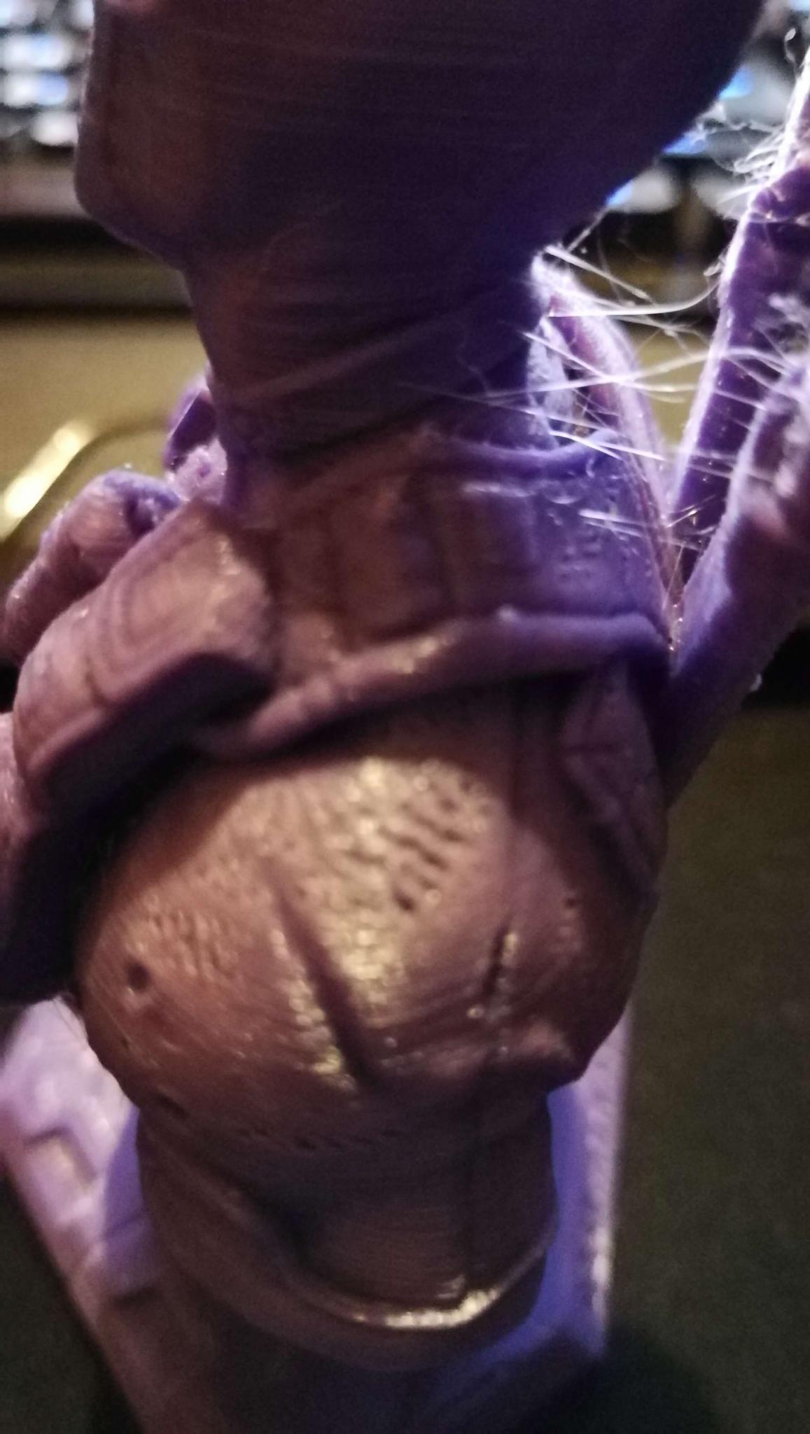

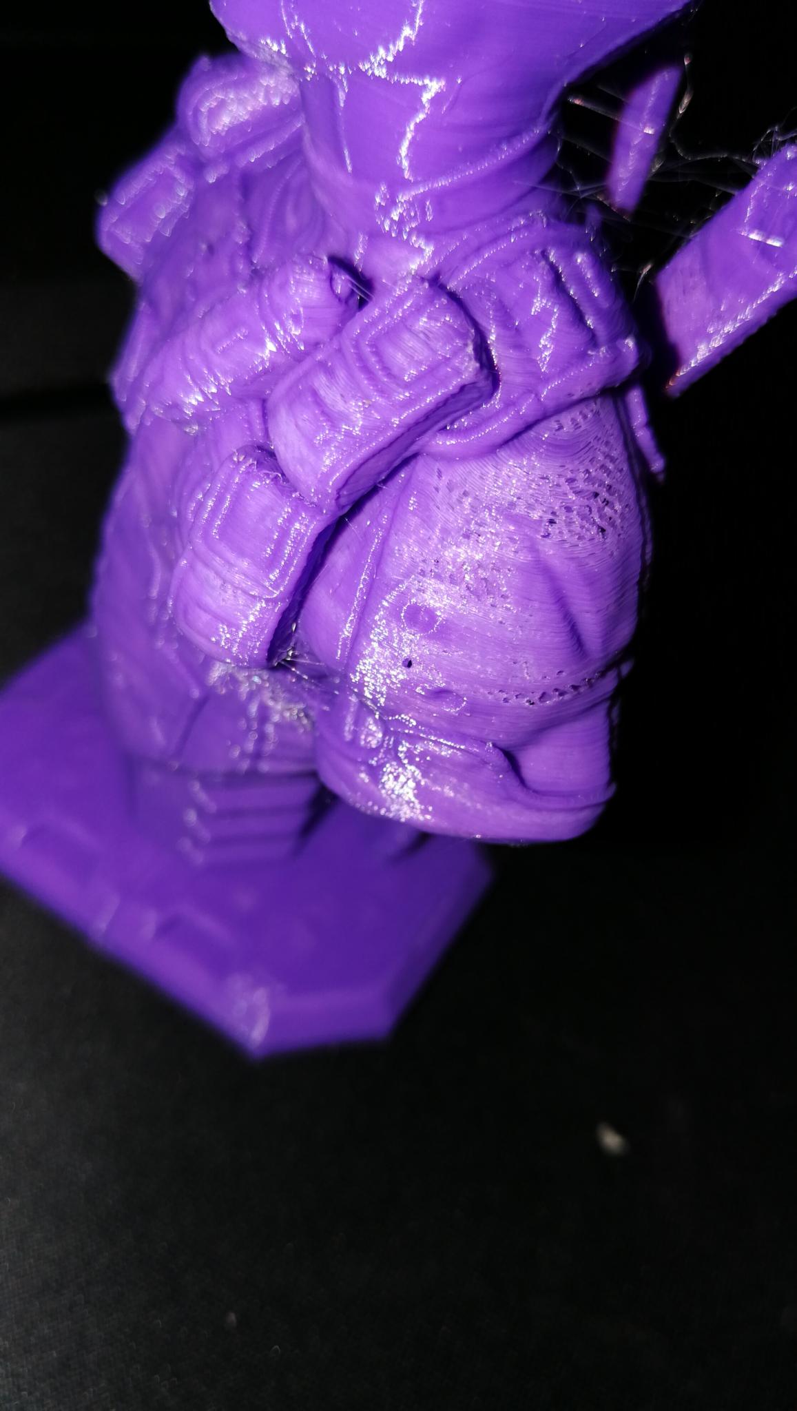

Pour le PLA ultraviolet j'ai crier victoire un peu vite, j'ai quelque défaut d'extrusion sur la partie haute de la pièce mais rien à voir avec ce que j'avais avec le bronze.
Par contre j'ai passer la journée à côté de l'imprimante et je n'est jamais entendue l'extrudeur claqué. Je ferai donc d'autre test avec une température un peu plus haute et une buse de 0.4 .

Bon après mes dernier print le coupable serai une température trop basse, je suis passer à 230° et ça passe tout de bout.
Il semblerait que mon ensemble e3d indique une température bien supérieur à la réalité, j'ai commander un ensemble clône chez trianglabs , on verra si en changeant de thermistor j'ai une chauffe réelle plus haute ou pas.
