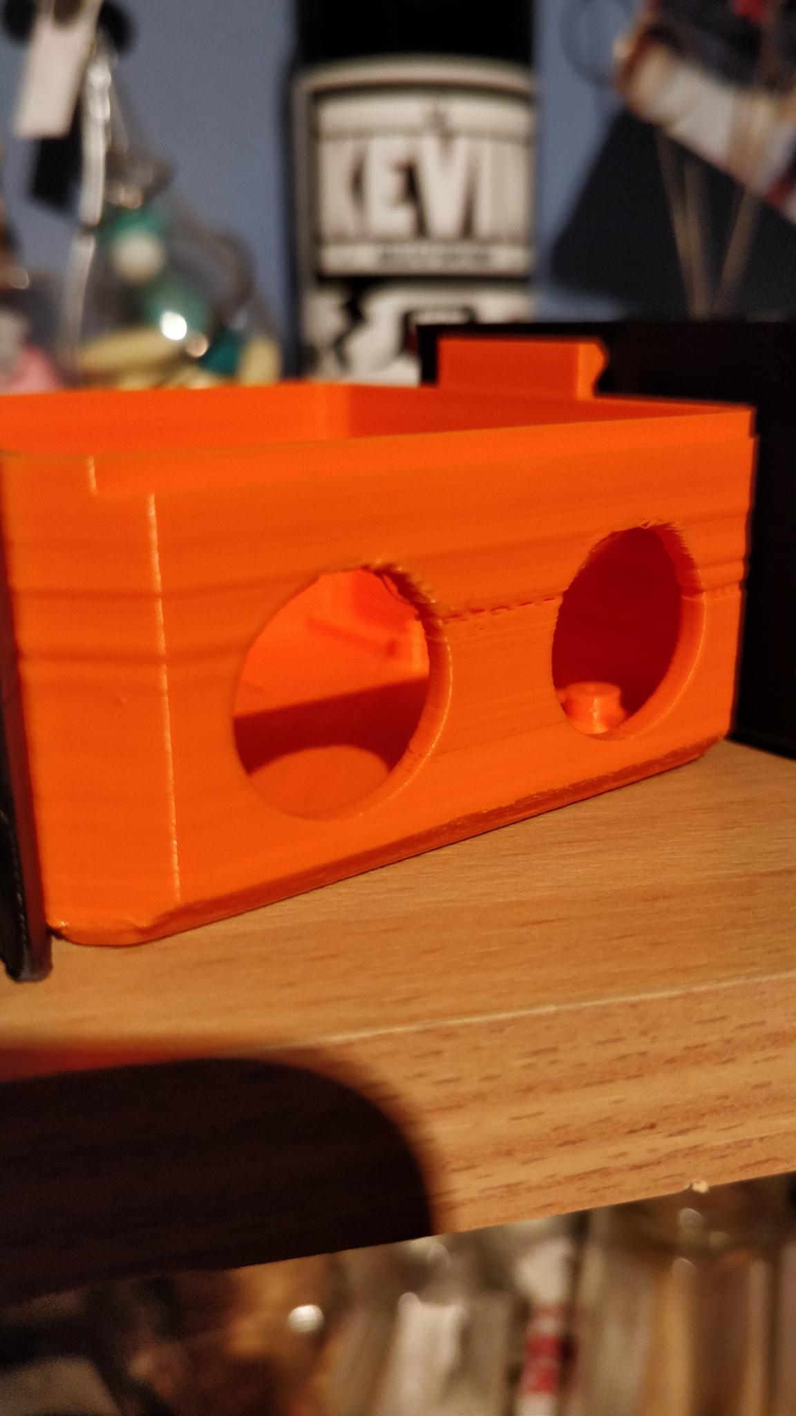

Je viens de me lancer avec ma U30, tout se passe bien, mais j'ai un défaut constant, il s'agit d'une boursouflure systématique à une hauteur constante que je retrouve sur toute mes impressions.
Avez-vous une idée de la cause d'un tel problème ?

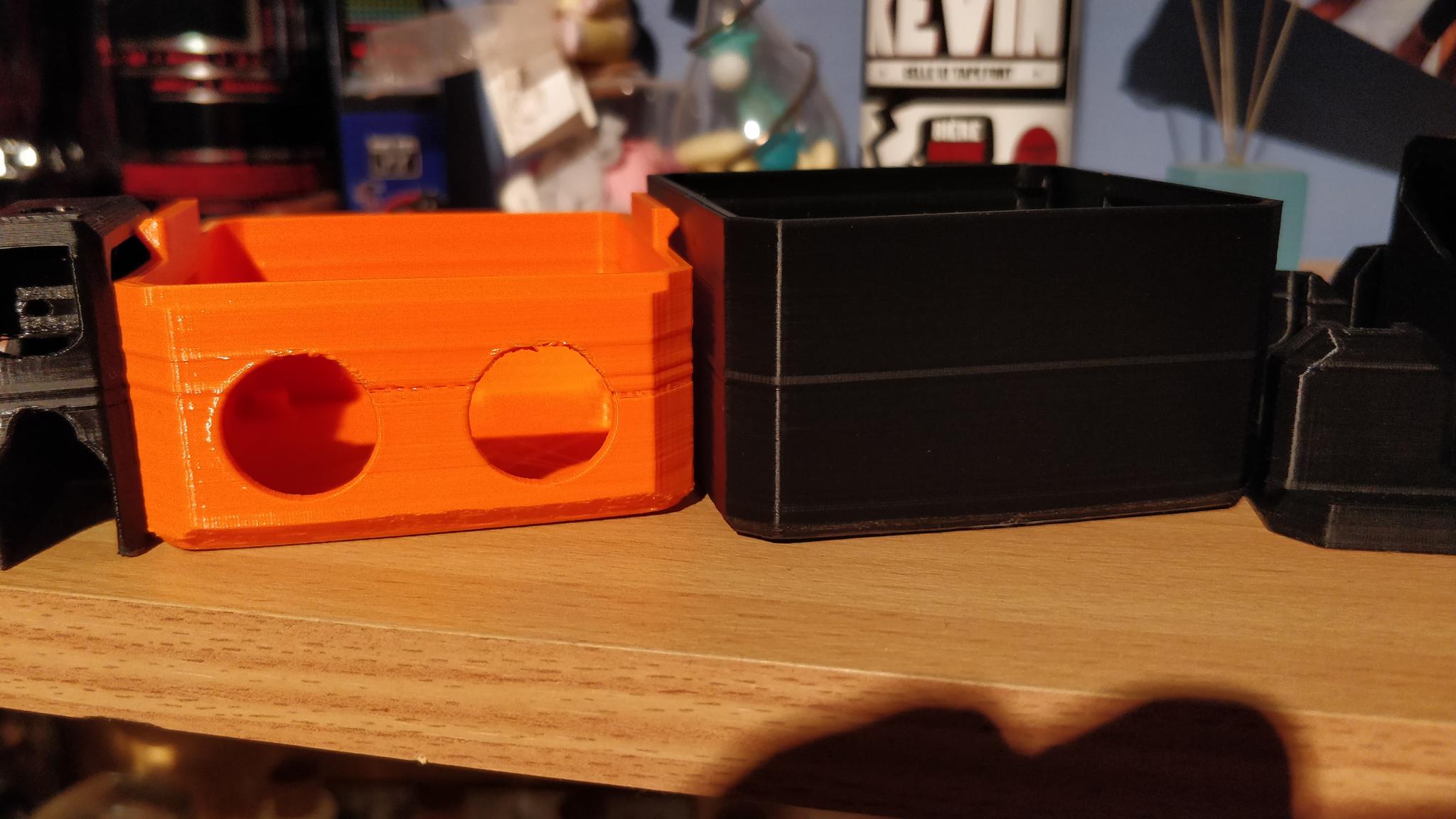

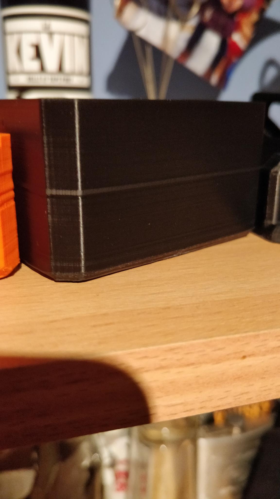

Sur les photos, on peut bien voir la hauteur constante sur toutes les pièces.

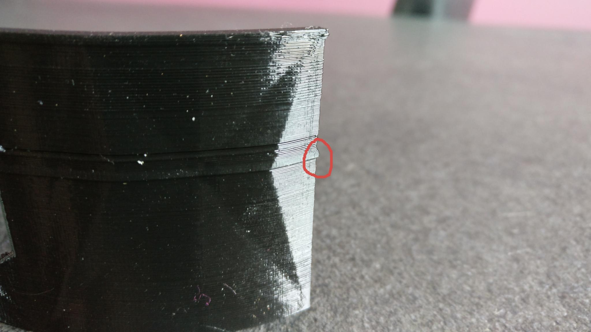

je continue ma théorie sur un galet déformer, j'ai remarque que plus le galet que je suspect ne pas êtres droit et en contacte avec le profiler plus la boursouflure est grosse, cette apres midi je vais quand même descendre  la tige fileter au contacte de larbre moteur de l'axe z voir si cela change.

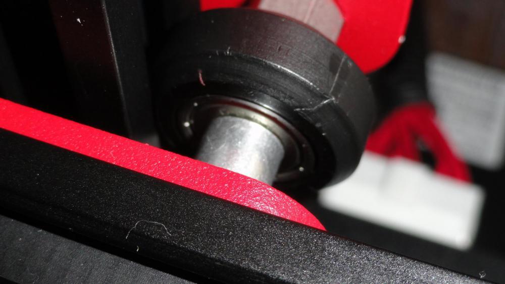

il y a une heure, LaLoutre a dit :
effectivement ça peu arriver, voir sur la photo ci-dessous ou la bavure apportait un point dur
il y a une heure, pascal_lb a dit :
j'ai desserrer le gallet pour qu'il soit le moins en contacte possible avec le profiler et la boursouflure c"est beaucoup atténuer , je vais donc voir pour en acheter des nouvelles 🙂

Oui, j'ai fait la même "erreur" au montage, enfiler les poulies sur l'alu, sans en desserrer une... Mais c'est pas expliqué non plus.
Du coup le bord saillant de l'alu raye/strie au moins une des poulies, mais ce n'est pas la boursouflure ca 😉 et ça semble s'attenuer à l'impression/usure
il y a 12 minutes, Epsylon3 a dit :
je pense que justement si la boursouflure se prouduit a cause de sa, et comme tu le dit ta poulie se raye et sacrasse en même temps que ta boursouflure diminue 😉
