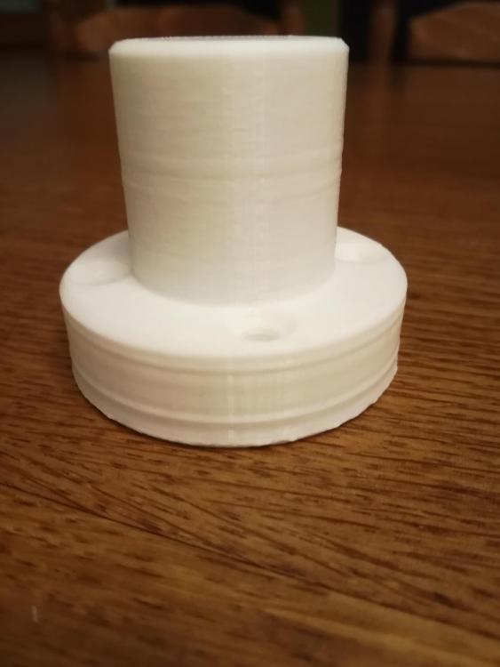

Ikes_72000 Posté(e) Mars 11, 2019 Posté(e) Mars 11, 2019 Il y a un truc à tester pour savoir si c'est un problème de roue,Vous lancez une impression d'une hauteur d'environ 150mm de haut (genre tube), sachant que ces roues font 23.9 mm de diamètre, on a un tour de roue tout les 75 mm. En théorie vous devriez donc avoir deux fois le problème sur les 150 mm.Petite question, les bourrelets sont uniformes en taille sur tout le tour des pièces ? Envoyé de mon ONEPLUS A6003 en utilisant Tapatalk 1

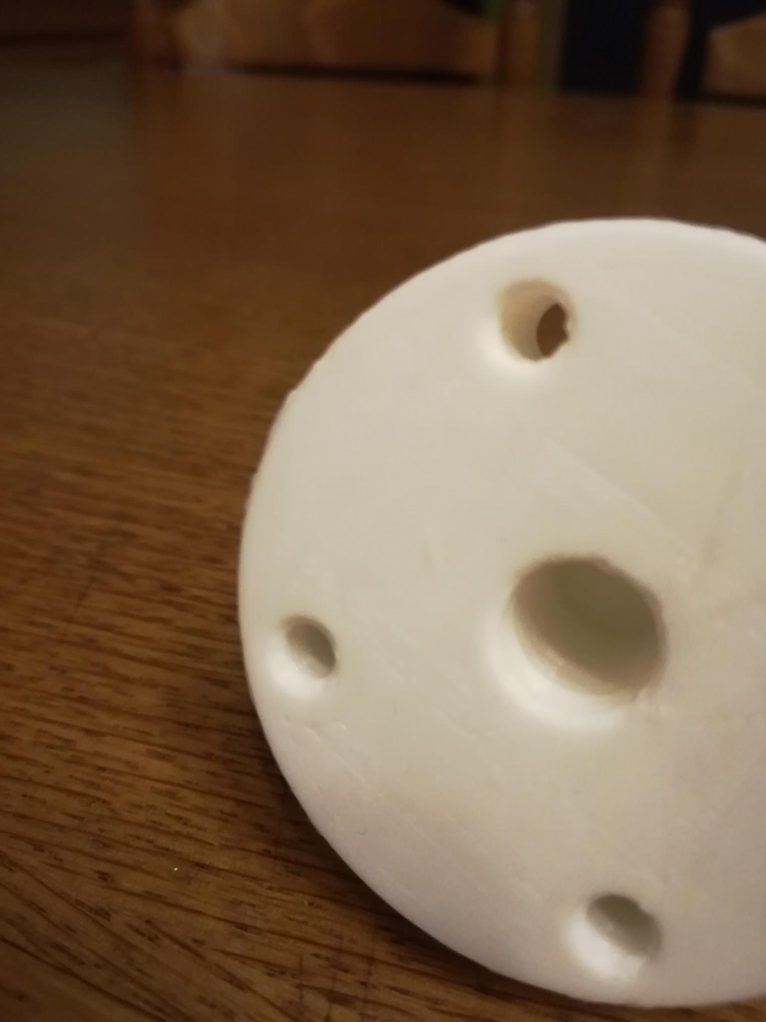

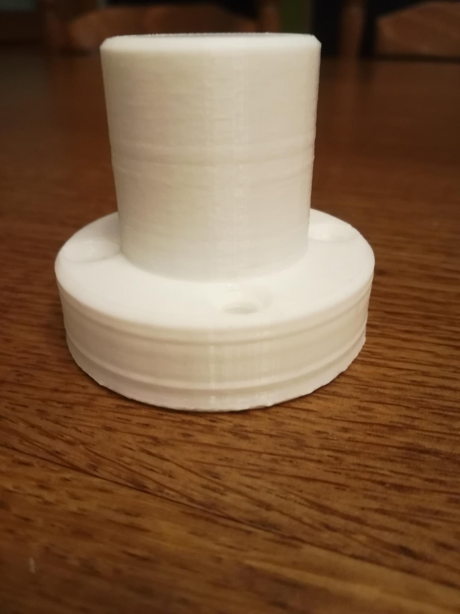

vousetmoi Posté(e) Mars 12, 2019 Posté(e) Mars 12, 2019 (modifié) Sur cette pièce cylindrique le défaut ce retrouve tout le tour en extérieur et intérieur des trous. On le retrouve une autre fois à 7,6 millimètre., et plus au dessus. Je n'ai aucun point dur sur les roulettes J'essaierais ce soir de repasser à une version antérieur du firmware de l'imprimante pour voir si cela vient de là. Modifié (le) Mars 12, 2019 par vousetmoi
Titi78 Posté(e) Mars 12, 2019 Posté(e) Mars 12, 2019 C'est pas une roue C'est un problème de réglage des galets du Z ou un manque de jeu entre écrou du Z et le montant ou un coupleur trop souple
vousetmoi Posté(e) Mars 12, 2019 Posté(e) Mars 12, 2019 Je sens bien le coupleur trop souple car pour ce qui est des galets et point dur chez moi rien a signaler. 1

LaLoutre Posté(e) Mars 12, 2019 Posté(e) Mars 12, 2019 Il y a 15 heures, Ikes_72000 a dit : Il y a un truc à tester pour savoir si c'est un problème de roue, Vous lancez une impression d'une hauteur d'environ 150mm de haut (genre tube), sachant que ces roues font 23.9 mm de diamètre, on a un tour de roue tout les 75 mm. En théorie vous devriez donc avoir deux fois le problème sur les 150 mm. Petite question, les bourrelets sont uniformes en taille sur tout le tour des pièces ? Envoyé de mon ONEPLUS A6003 en utilisant Tapatalk oui la boursouflure est uniforme sur tout le tour Il y a 2 heures, vousetmoi a dit : Je sens bien le coupleur trop souple car pour ce qui est des galets et point dur chez moi rien a signaler. bingo ! jai fais mon test hier en enfonçant la tige fileter dans le coupleur jusqu’à se quelle touche l'arbre moteur et l'impression de ce matin cest passer sans aucune boursouflure donc oui c'est bien le coupleur trop souple pour ma part !
Free66 Posté(e) Mars 12, 2019 Posté(e) Mars 12, 2019 Merci pour tout ses conseils ! j'avais aussi des boursouflures, moins visible mais là quand même et parfois de manière aléatoire. j'ai donc suivi le conseil de @vousetmoi , et descendu au taqué le coupleur, j'en ai aussi profité pour regarder mon axe Z et éventuellement des points "dur", mais rien de visible, j'ai donc imprimer une pièce et ça semble bon ! plus de vague. Thanks !
