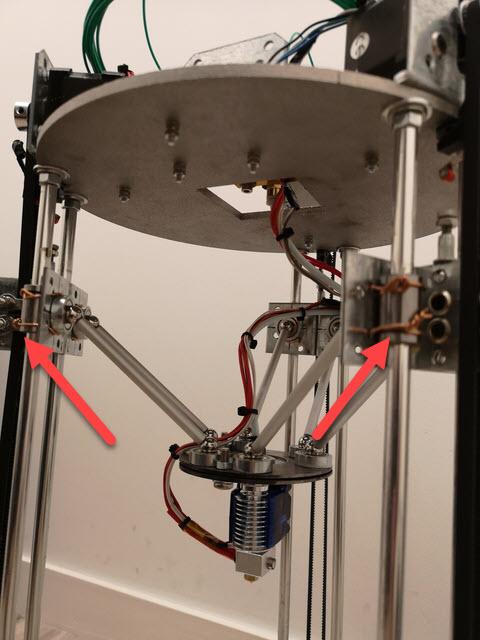

Double Posté(e) Mars 21, 2019 Posté(e) Mars 21, 2019 Salut, Je suis Double, j'ai 24 ans et je n'y connais rien du tout en impression 3D mais en faisans quelques recherches et de réflexion sur les imprimantes j'ai réussi à en crée une, plus ou moins a base de récupération. J'ai fini de la monté, je n'es aucuns plans, tout a été réaliser au fur et a mesure par rapport au pièces que je trouvais.. Donc ma petite Delta sera piloté par une arduino et une ramps 1.4. Mais maintenant je bloque, je n'arrive pas du tout a faire tout le paramétrages/calibration, ... pour pouvoir faire mes premiers essais Quelqu'un aurai-t-il la gentillesse de m'aider, des tutos ou autres sur marlin, les paramétrages, calibration et le tout sur une delta ? Je n’arrête pas de chercher sur internet, j'en trouve, j'essaie de suivre les tutos mais a chaque fois y a des choses qui changent, ou sa ne fait pas du tout comme dans les tutoriels, et les trois quart des tutoriels qui existent c'est que pour les cartésiennes.. Photo 1 Photo 2 Photo 3 Photo 4 D'avance, merci énormément. Cordialement
Jean-Claude Garnier Posté(e) Mars 21, 2019 Posté(e) Mars 21, 2019 Wow je suis très impressionné. Ça ressemble un peu à ce que j'ai envie de faire à base de bouts de ficelle et de tringles à rideaux >>>> ....Faut que je m'y remette, d'ailleurs. D'abord on voit pas bien, esque tu as mis 3 endstops en haut de ta structure ? Et dans Marlin, esque tu as bien précisé que ça serait une Delta, avec toutes les cotes des bras ?
Double Posté(e) Mars 21, 2019 Auteur Posté(e) Mars 21, 2019 (modifié) Salut, Merci de ton aide Oui en haut sur chaque axe, j'ai mit un endstops. En fait, sa fait un moment que je n'avais plus du tout toucher mon imprimante(coté paramétrages m'avait flingué la tête..), donc j'ai encore des fichiers marlin sur mon pc, mais le quel était celui de l'imprimante je ne sais plus du tout, du coup je voudrais repartir depuis zéro avec un fichier vierge. Mais quel version de marlin prendre ? PS: Vais lire ton sujet, je pense que je peut apprendre d'avantages de choses Merci. EDIT : J'ai télécharger la dernière version de marlin, et pour mettre en mode delta je dois utiliser un des fichier exemple delta, mais je sais pas le quel prendre, il y en a plusieurs : - Anycubic - FLSUN - generic - Hatchbox_Alpha - kossel_mini - kossel_pro - kossel_xl Modifié (le) Mars 21, 2019 par Double
Nenex Posté(e) Mars 21, 2019 Posté(e) Mars 21, 2019 salut J'ai fait un tuto sur la calibration pour mon modèle (dans le spoiler tous en bas du premier message). Pour la fichier de config tu prend celui de n'importe quel delta et tu l’édit en fonction de ce que tu a besoin/dispose. D'ailleurs je vois pas de capteur pour l'autoleveling et c'est presque impossible a bien régler sans.
fdorful Posté(e) Mars 21, 2019 Posté(e) Mars 21, 2019 Bravo, beau bricolage, mais là ce gente d'attache, ça frise un peu le ridicule à mon avis quant on voit la jolie conception du reste.
Jean-Claude Garnier Posté(e) Mars 21, 2019 Posté(e) Mars 21, 2019 Un peu d'indulgence ! Quand elle marchera, il pourra imprimer les bonnes pièces.
Double Posté(e) Mars 21, 2019 Auteur Posté(e) Mars 21, 2019 Salut, Merciàa vous tous. Oui, effectivement mon bricolage d'attache(une merde) c'est juste histoire de quand sa fonctionnera, j'ai l'intention en premier de lui d'imprimer 3 petit chariots et de remplacer mes équerres et fil de cuivre. Nenex, je vais voir ton tutoriel, et oui effectivement je n'est pas de capteur autoleveling, je n'en est pas acheter car je sais pas trop comment sa fonctionne ni ou le mettre sur mon effecteur :s donc pour le moment je voudrais essayer sans, après si je n'y arrive vraiment pas j'en commanderais un. Merci. J'ai paramétrer un peut mon fichier config.h, j'ai fait quelques petits essais(histoire de voir si sa fonctionne), j'ai juste un petit problème, quand j'ai un axe beaucoup plus bas qu'un autre, au moment de faire un origine ban le premier axe niquel, le deuxième niquel et après arriver au dernier(celui un peu plus bas que les autres axes), ban au moment qu'il accélère pour atteindre le capteur, il débraille, s’arrête et tout est planté. J'ai essayer de faire sa sur un autre axe au lieu du dernier, j'ai le même problème avec tous les axes.. Je pense que sa devrai venir au niveau des accélérations/vitesse ou autres mais je ne sais pas trop lequel des paramètres modifier ? Merci

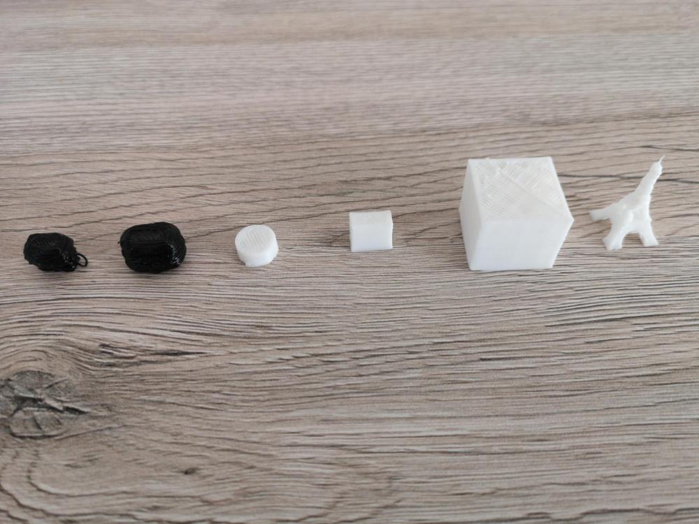

Double Posté(e) Mars 22, 2019 Auteur Posté(e) Mars 22, 2019 (modifié) Salut a tous, Merci de ton aide, j'ai pu modifier mes vitesses, sa va beaucoup mieux mais des fois quand j'ai un axe trop vers la droite(ou gauche, .., un exemple) et je demande un homing ban sa cale et sa plante encore mais beaucoup moins. En gros les trois chariots montent des que un chariot touche un capteur tout s’arrête, puis un par un descend et remonte(jusque la normal), sauf que par exemple, si j'ai un chariot plus bas qu'un autre, au moment que c'est a son tour de toucher le capteur, ban comme il se retrouve encore loin, il veux allez vite et la sa plante ... Sauf quand j'ai mon effecteur pile a centre, la j'ai jamais de problème bizarre Du coup j'ai paramétrer un peu aussi mon extrudeur, et j'ai voulu faire des petits essais pour voir se que sa donnais, photo en dessous (à gauche première pièce et droite dernière). Donc ban j'ai pu améliorer un peu les choses mais bon c'est pas du tout encore sa, quelqu'un aurais des petits conseils ou autres pour m'aider un peu, pour avoir au moins quelque chose de potable Modifié (le) Mars 22, 2019 par Double
