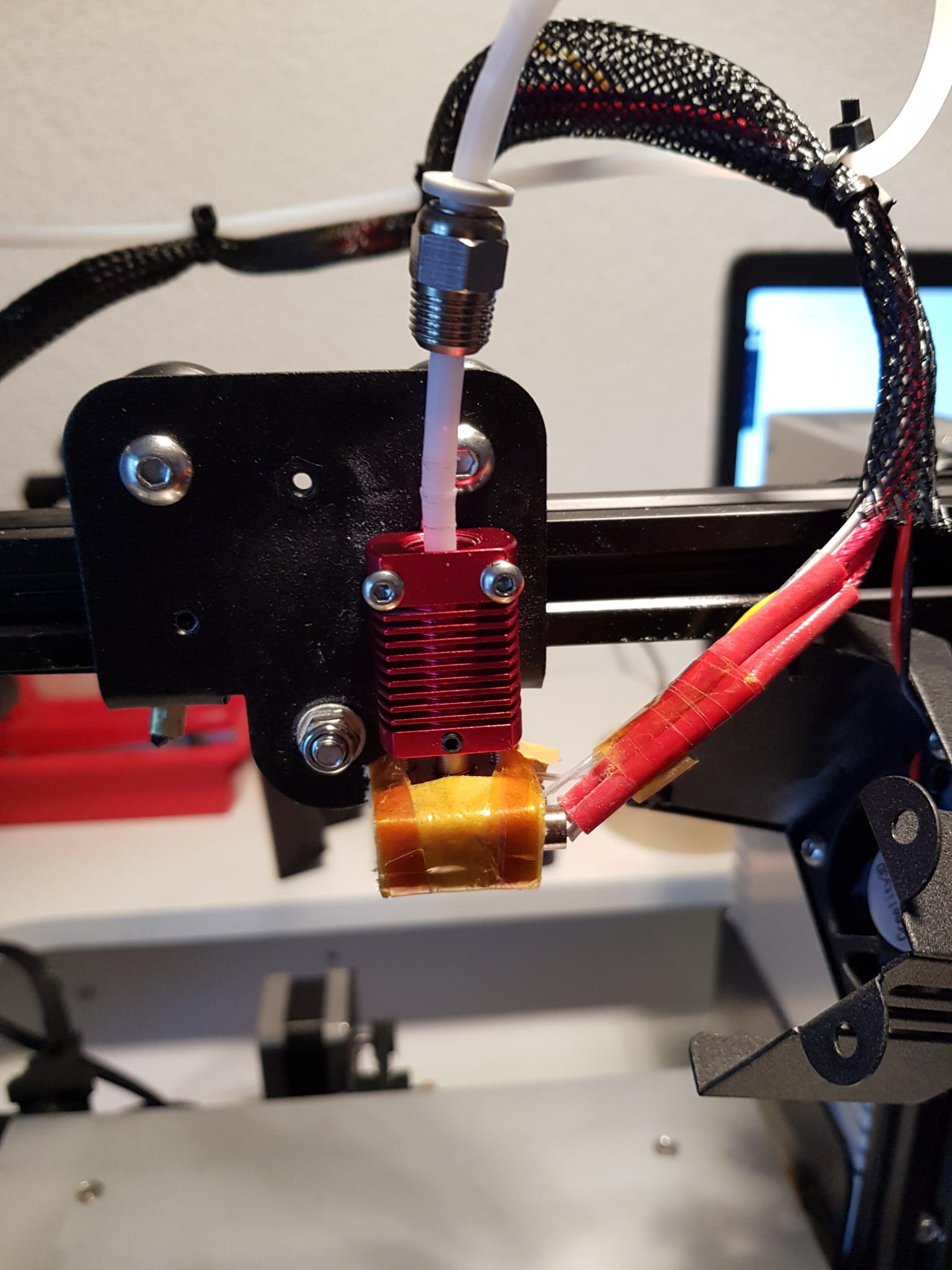

Je vous explique la situation, tout commence après 2 mois de repos de mon ender 3. Avant cela tout allait bien aucun souci tout était propre et depuis 2 semaine c'est la débandade. Cette histoire vous avez sûrement entendu des dizaines de fois !
Bon avant de partir sur le détails de mes soucis et de comprendre le pourquoi du comment j'ai effectué mille recherche et effectué mille tests pour en arriver à la conclusion que mon problème était de la sous extrusion due a un souci de buse bouchée...
Donc je me suis attelé a tout démonter pour tout déboucher... Sauf que :
1: impossible de dévisser la buse ! Même à chaud...
Donc je me dis tant pis au risque de trop l'abîmer je vais déboucher sans l'enlever. Je pense y être arrivé et donc je veux tout remettre en place
2. Impossible de replacer le tube ptfe avec le pas de vis : photo
Une idée ???
Je commence par le plus évident. L’extrémité de ton tube PTFE est marquée. Avant de le remonter, il va falloir que tu en coupes (proprement et d'équerre sans l'écraser en plus) un morceau, au moins deux-trois centimètres comme sur l'encadré en rouge ci-dessous:
Une fois que ton PTFE aura été recoupé, avant de le réintroduire, tu visseras le "pneufit" (raccord pneumatique) sur le radiateur. Et seulement ensuite tu mettras le PTFE pour qu'il aille jusqu'au contact de la buse. Ce n'est pas facile car le téflon, ça glisse 😉 .
Si par malheur tu ne remets pas parfaitement ce PTFE jusqu'à la buse du filament réussira à s'immiscer dans cet interstice et ta tête sera à nouveau bouchée.
Une vidéo expliquant le pourquoi du comment : Hotend explained et une autre plus spécifiquement pour les Creality : Creality3D Hotend Issue
Avant de remonter ton tube PTFE, il vaudrait mieux que tu arrives à démonter la buse car il est fort probable que du filament fondu a réussi à se glisser entre les filetages du corps de chauffe et de la buse. Comme tu as réussi à enlever le PTFE tu peux monter la température à 240° pour réessayer de dévisser la buse (clé de 7mm) et soit une clé de 22mm ou une clé à molette pour tenir le corps de chauffe (on évite de se brûler 😉 ).

le bloqueur de ptfe c'est la partie plastique vers le pas de vis ?
C'est ce qu'on appelle un "pneufit" (raccord pneumatique).
Pour pouvoir enlever le PTFE, il faut appuyer (presser / pousser) sur la collerette blanche (encadrée en rouge sur la photo) et tirer le tube. En appuyant sur cette collerette, ça dégage normalement les "dents" qui tiennent le PTFE. Les pneufits de Creality ne sont pas d'une grande qualité. Ce sont des consommables (pièces d'usure) qu'il est bon d'avoir en stock pour pouvoir les changer quand le besoin s'en fait sentir. Avec ce genre de pneufit, il est préférable de leur associer une pièce qui s'insère sous la collerette blanche et évite au PTFE de remonter à cause des rétractations (trouvable sur thingiverse). On peut aussi mettre un collier Rilsan ou circlip qui jouera le même rôle.

Qu'entends-tu par "tout" tourne dans le vide? Si tu utilises la clé fournie par Creality (qui est dans un acier "chewing-gum", @Jean-Claude Garnier, @Guizboy utilisent un autre terme pour désigner ces aciers (mais je ne me souviens plus lequel 😄 ), c'est logique. Si tu as une vrai clé de 7 (plate ou à pipe) réessaye avec elle après avoir mis la buse en chauffe à au moins 210-220°. N'oublie pas de maintenir le corps de chauffe avec une clé (pas à la main évidemment car ces températures ça pique bien) pour que le "heatbreak" (tube fileté qui sort du radiateur) ne tourne pas.
La buse se démonte / remonte toujours à chaud (jamais à froid, au risque de casse de la buse à l'intérieur du corps de chauffe 😉 ).

juste pour vous dire que je n'ai pas eu trop de temps de m'en occuper ce week end... mais que j'ai déjà réussi à démonter complètement la buse avec une bonne (vraie) clé (mais de 6mm)
j'ai également compris grâce à vous, le fonctionnement de ce pneufit truc chose (lol) et en effet je l'ai plus abîmé qu'autre chose ... donc je l'ai refait raccourcis et cela devrait le faire pour la suite.
me reste donc à suivre vos nombreuses recommandation pour le remontage et nettoyage complet . en effet je vois plein de restes de PLA dans la buse et dans le ??? (je ne connais pas le terme exact, mais entre la buse et le tube je vois des résidus que je vais devoir enlever en chauffant tout ça.

C'est que le tube n'était enfoncé "à fond" contre la buse... c'est un problème fréquent au montage d'usine chez Creality.

Pour la buse inutile de t'embêter à nettoyer l'intérieur du conduit, il s' "auto-nettoiera" quand tu remettras en chauffe. Par contre la surface plane de celle-ci (celle qui doit être en contact avec le "heatbreak" (gorge de passage / rupture qui contient le tube PTFE)) doit être remise à neuf (papier à poncer très fin) après avoir enlevé les résidus de filament.
L'intérieur du corps de chauffe doit lui aussi être nettoyé de tout résidu (si tu as une vis de 6 mm tu peux l'utiliser en la vissant délicatement à l'intérieur de ce corps de chauffe: méthode un demi tour pour avancer, un quart en arrière jusqu'à déboucher de l'autre côté).
Au remontage, ce dont tu dois t'assurer, c'est que le tube PTFE descend bien jusqu'au contact de la buse: tu visses la buse complètement dans le corps de chauffe puis tu desserres d'un demi-tour. Tu visses le heatbreak pour qu'il entre contact avec la buse. Tu resserres juste à la main la buse. Tu introduis le PTFE le plus loin possible (ce n'est pas facile car le téflon ça glisse bien). à la main (surtout pas d'outil type pince pour le PTFE).
Une fois ce montage effectué, tu mets en chauffe la tête à température d'extrusion (200-220°) et avec une pince multiple ou une clé de 22 pour tenir le corps de chauffe et une clé de 7 (ça dépend de la buse) tu finalises le vissage de la tête en revissant encore un peu (pas trop non plus, on n'est pas des bourrins et le pas de vis dans l'aluminium peut se détériorer).
