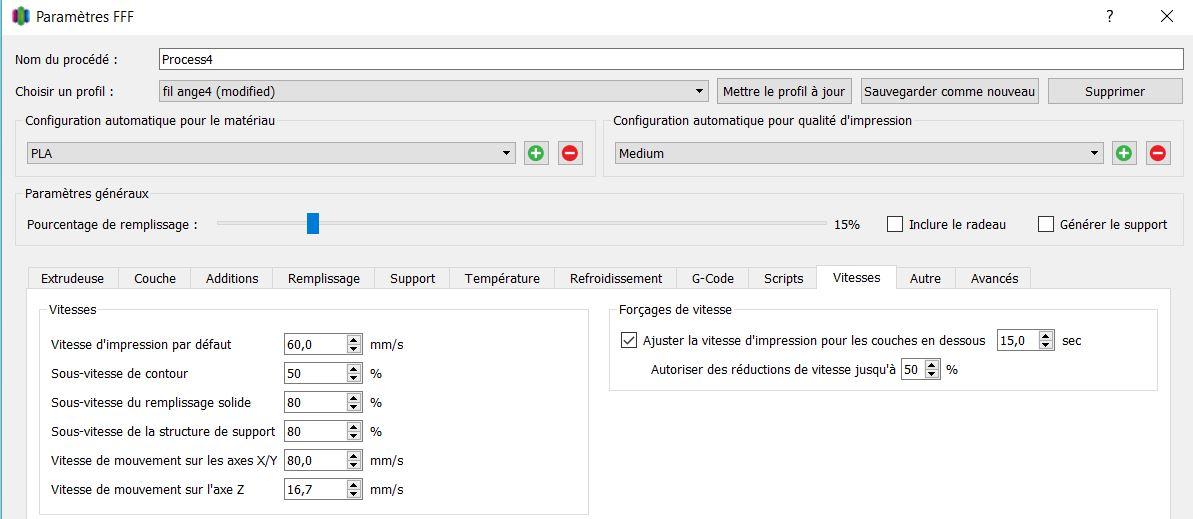

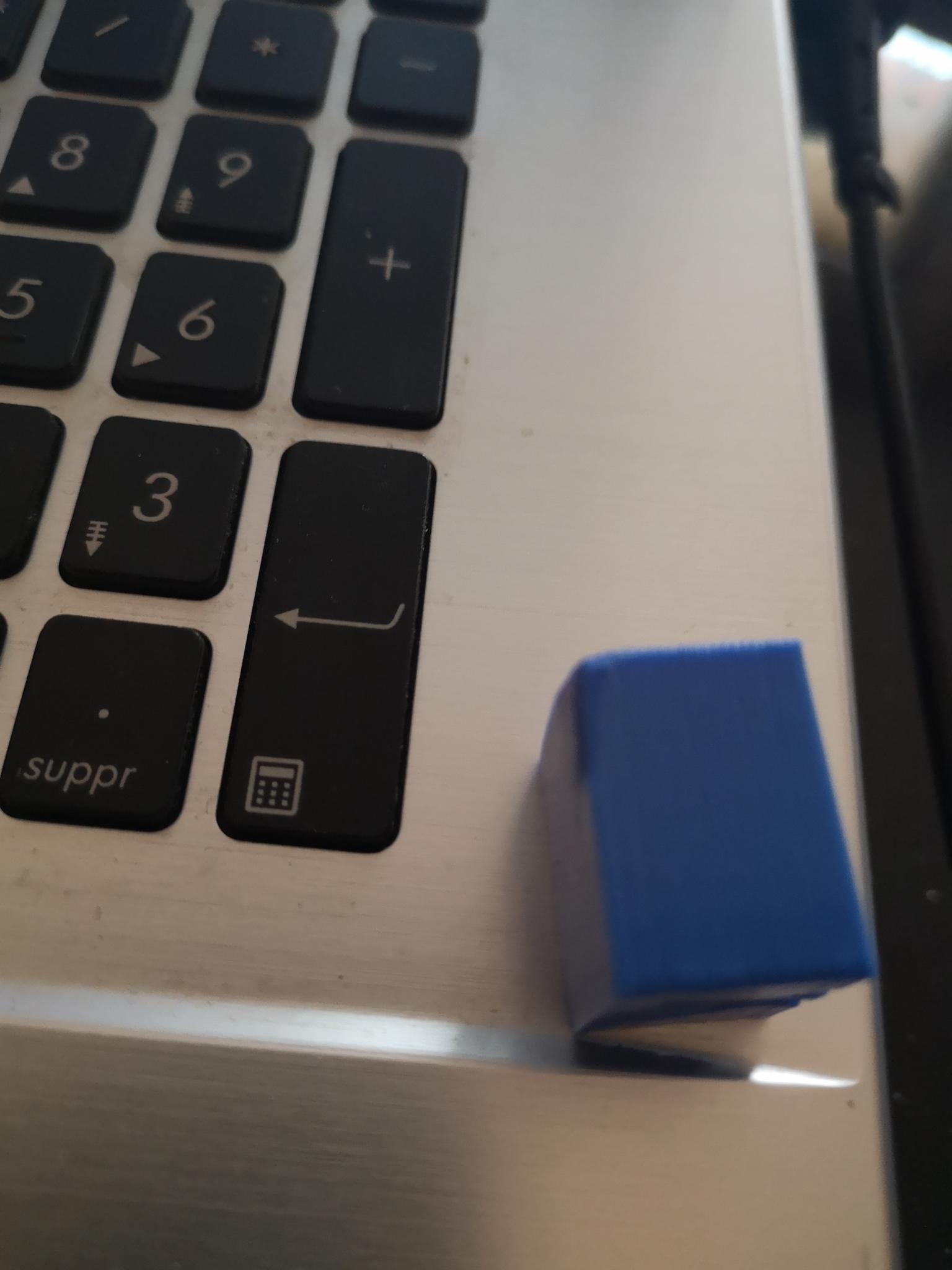

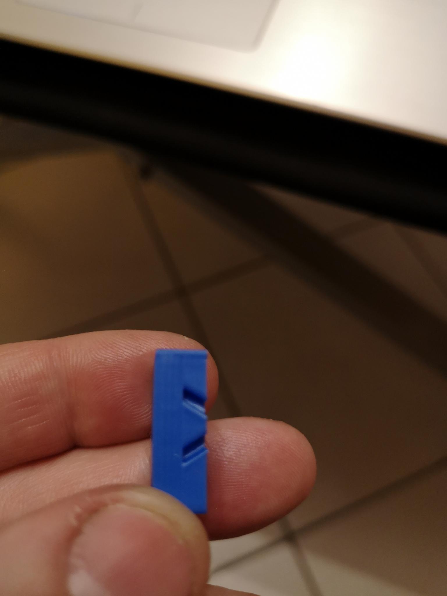

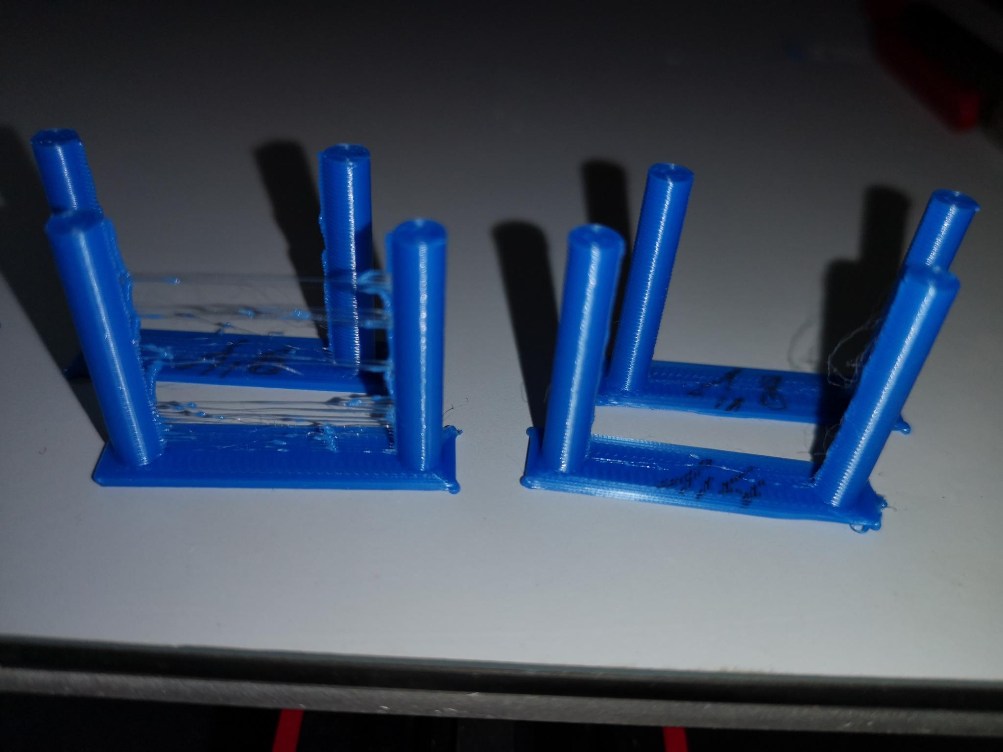

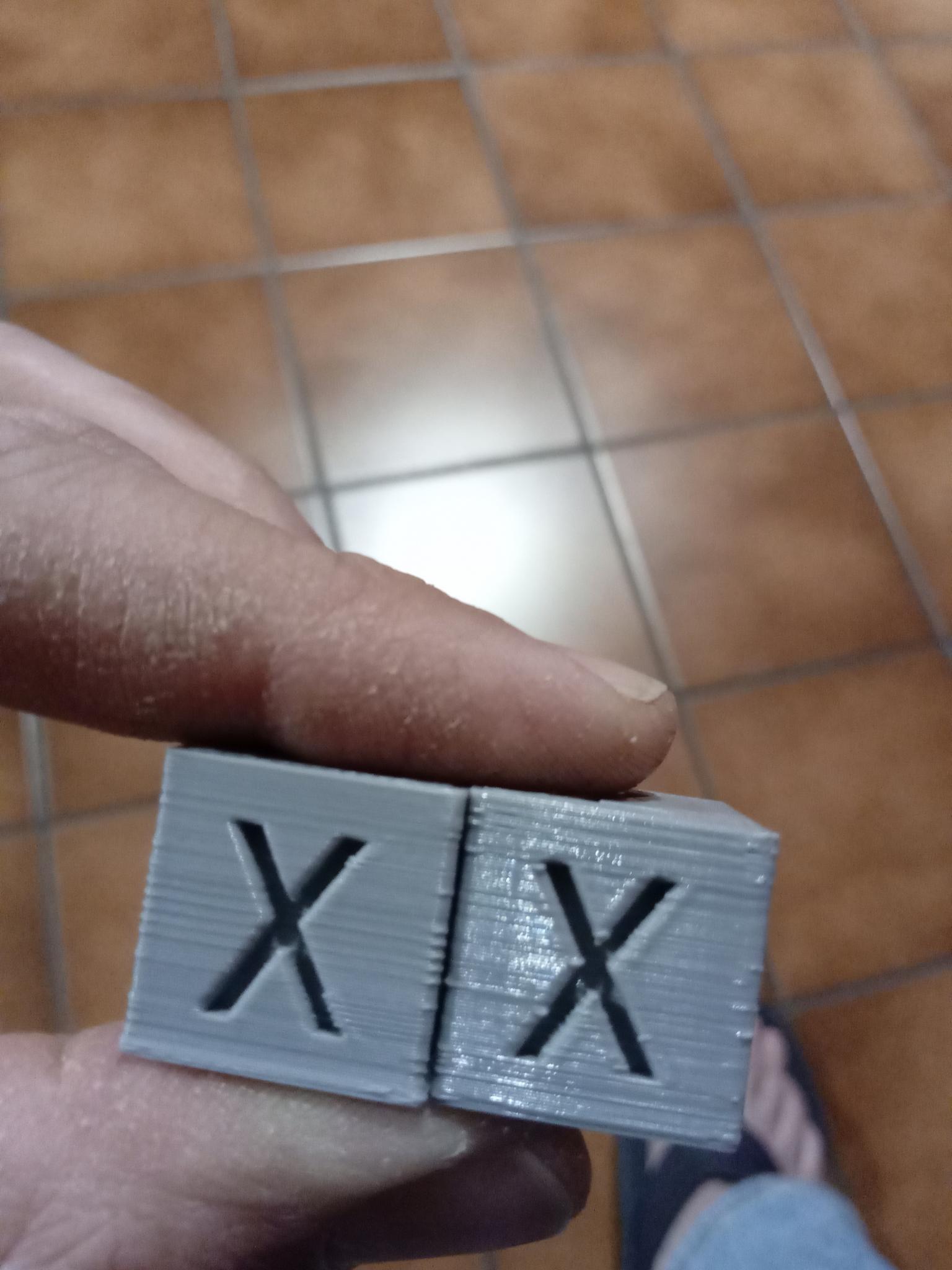

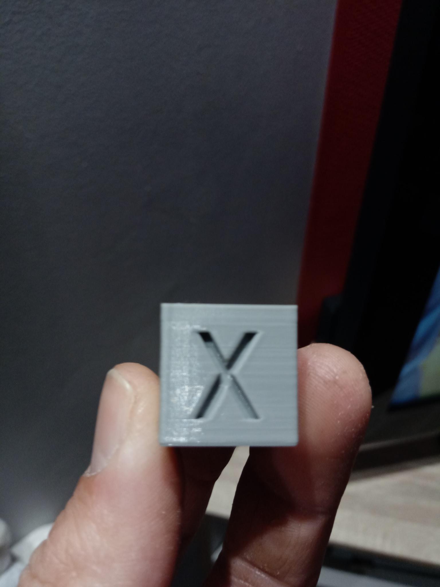

j ai réalisé des tests de rétractations sur  Alfawise U30 suite a un essais sur un cube XYZ avec desc blobs  sur les angles, ensuite test effectué sur 2 colonnes en premier avec un pas de 1mm, rétraction bonne à 2mm, jen ai refais avec un pas de 0.2mm bonne a 1.8mm voir photo
sur la photo on y voit pas mais il y a une petit blobs a l intérieur des colonnes et dans les angles des 1er couches on voit qu il y a des des blobs aussi , j utilise les fil de sunlu à une température de 205° une avance de 60mm/s voici des photos des réglages de simplify3d
merci d avance pour votre aide Jean Philippe

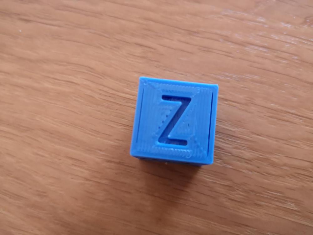

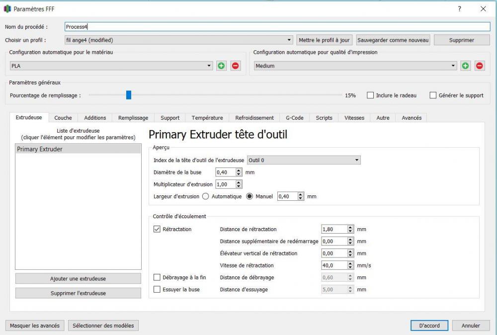

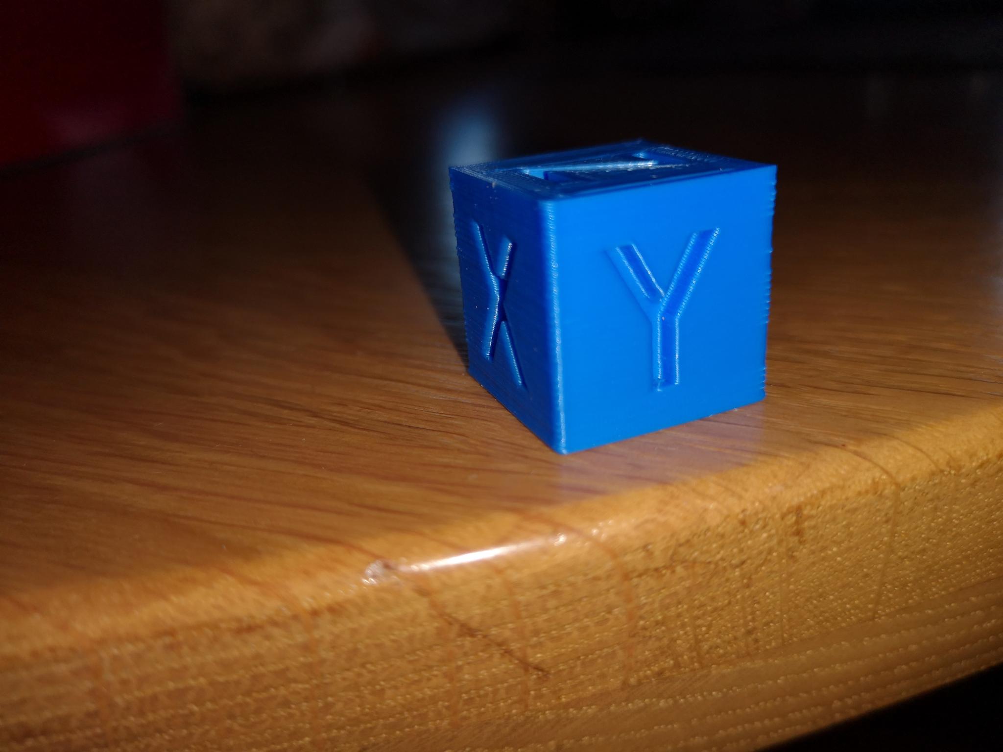

Je viens de réimprimer le cube toujours pareille des blobs malgré l optimisation de la rétractation à 1,8mm voir photoIMG_20190324_164202.thumb.jpg.a9730b7a5401dc0f547d803c90a9868b.jpg
il y a 25 minutes, jp73 a dit :

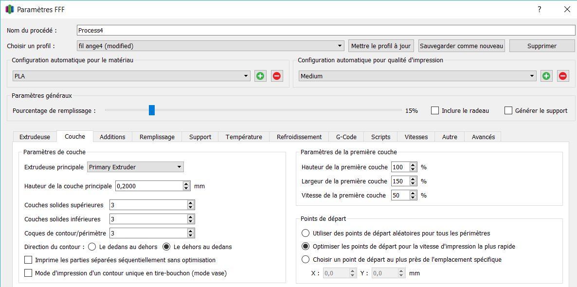

a ta place je mettrai Direction du contour : de dedans au dehors et pour la rétractation je monterai à 3mm, par contre les blobs que tu vois ça ne vient pas de la rétractation mais du changement de couche, c'est un peu la maladie (à mon avis) de S3D
Test également en diminuant la température à 195 / 200°
As tu contrôlé de débit de ton extrudeur… 100mm de filament demandé = 100mm extrudé ?
oui j ai contrôlé mon extrudeur, ok , je testerais de dedans vers l extérieur en diminuant la température .
merci pour votre aide

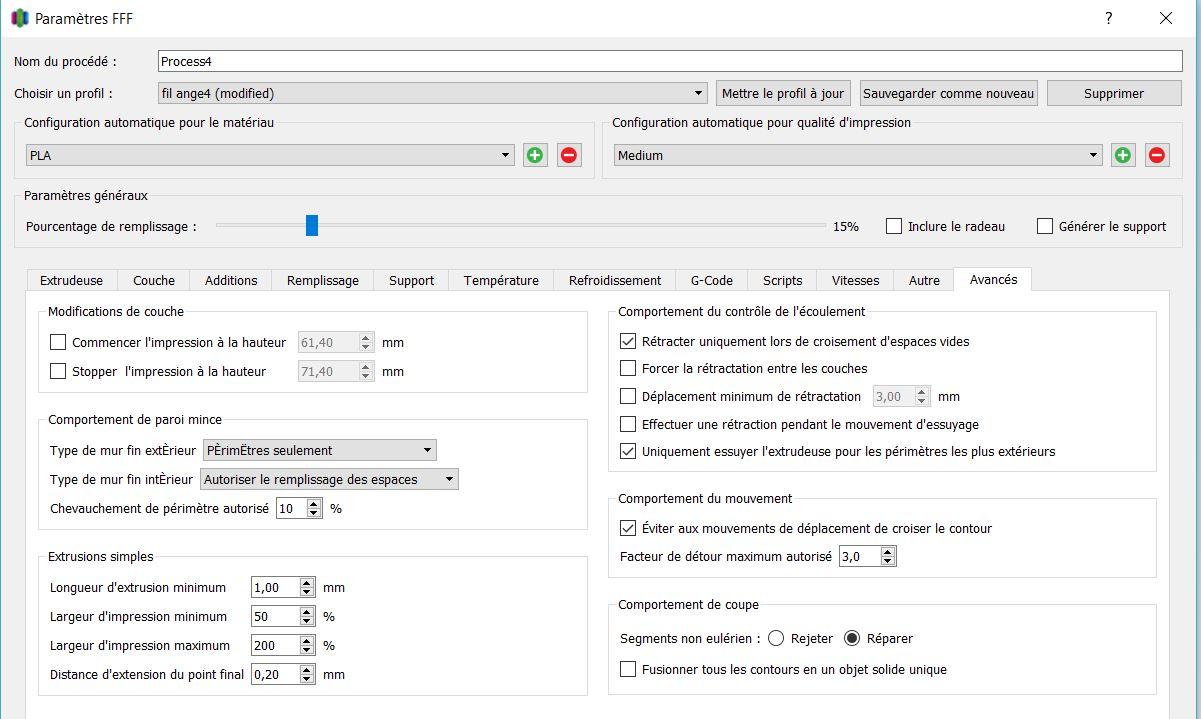

Sur S3D il y a la fonction " débrayage " que tu pourrais essayer . Elle permet de faire tomber la pression dans l'extrudeur avant une rétractation , ça rend donc la rétractation plus efficace .Faut trouver le bon réglage pour qu'il n'y ait plus de surplus de matière à la fin d'une boucle d'impression , mais pas une valeur trop importante pour qu'il n'y ait pas de manque de matière en fin de boucle .
j'ai mis 1.6 mm ( et j'y suis resté , donc je pense que le réglage était bon^^) , mais ça doit dépendre des machines ( Tornado pour moi avec E3Dv6) .

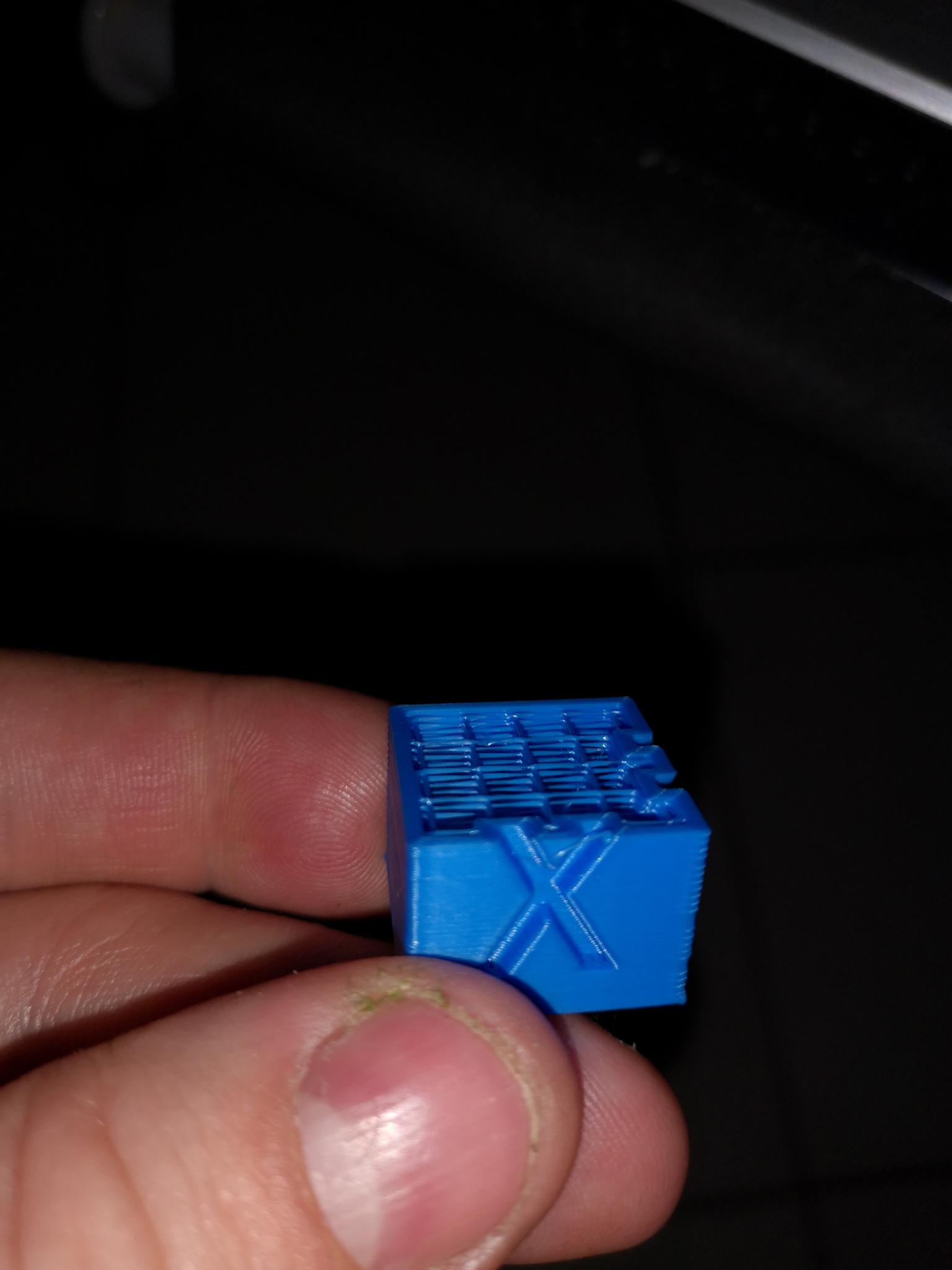

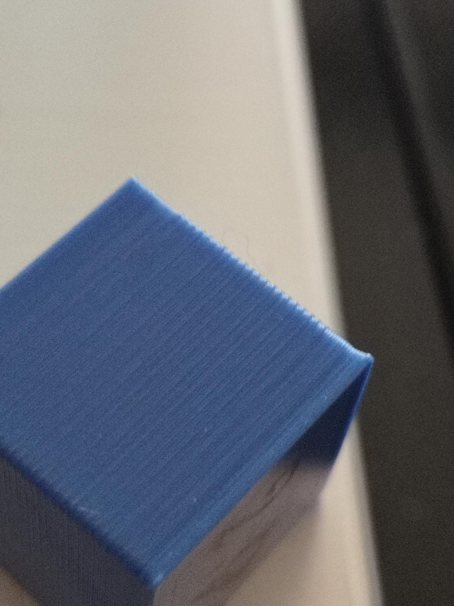

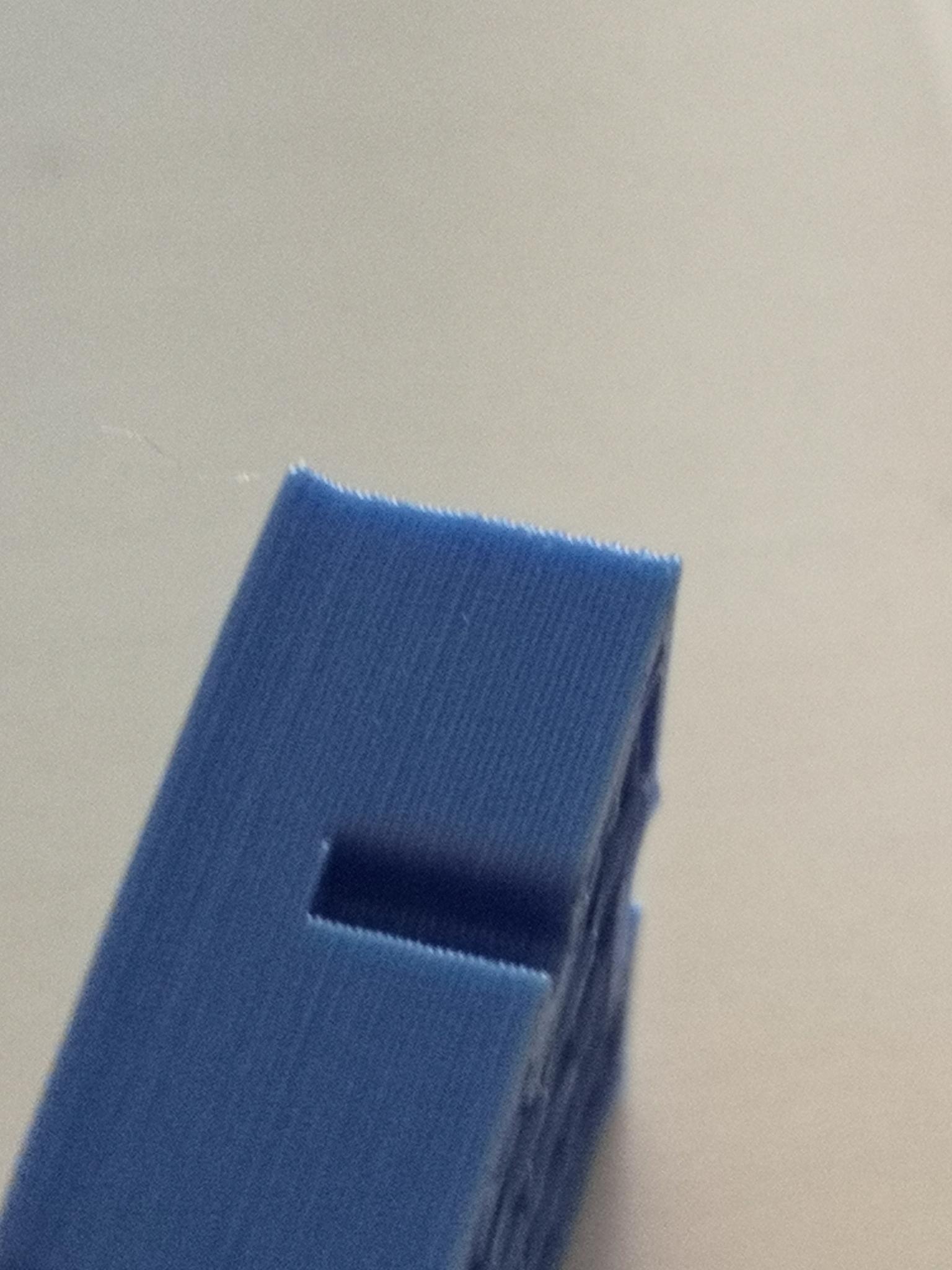

beaucoup mieux, par contre dans l axe des X on voit que certaine couche déborde un peut si je me fais bien comprendre, j ai un problème au lancement du fichier la température de la buse reste a zéro je dois la mettre manuellement, j ai essayé sur plusieurs fichiers, avant tout marché bien.
pour amélioré les blobs j ai fais des tests de débrayage à la fin comme a dit @sha
de 0.6 à 1.8mm ce qui améliore les blobs par contre le remplissage de l objet sans trouve impacté, simplement dans l axe des X voir photo

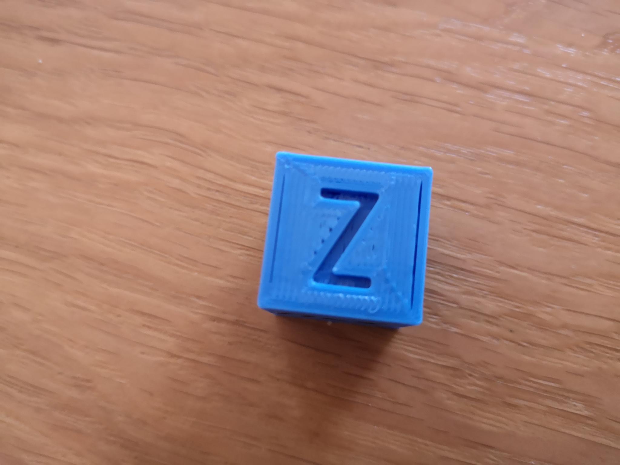

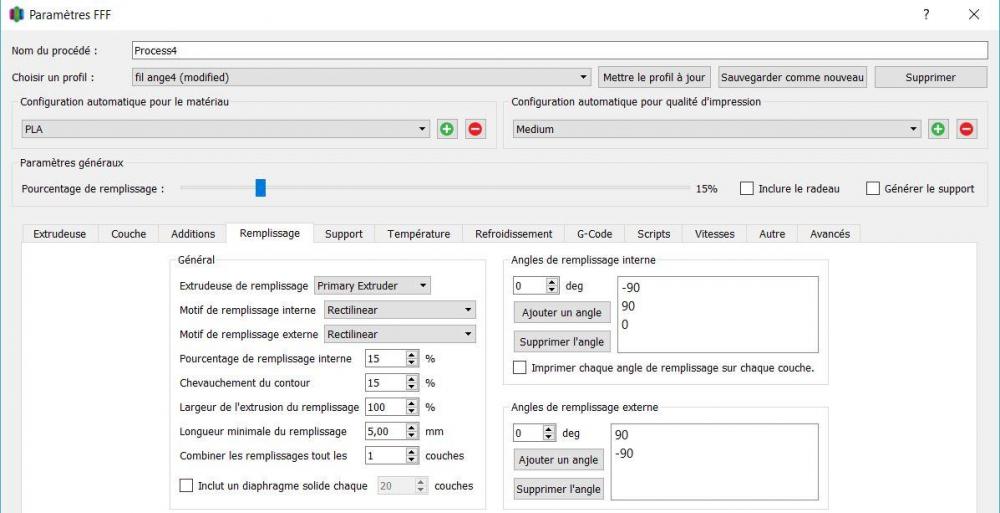

voici plusieurs photos du cube en modifiant l option de l intérieur vers l extérieur, par contre au dessus du cube sur le pourtour il y a un manque de matière je suis a 15% de chevauchement je mettrais 30%

@jp73 Pour les manques de matières lors de la reprise après une rétractation ( j'imagine que les manques apparaissent lors de la reprise qui se fait sur X semble-t-il dans ton cas , que ce n'est pas dû au débrayage sinon tu l'aurais ajusté)
Il y a un paramètre dans le même onglet que le débrayage qui s'appelle " distance supplémentaire de redémarrage  " , je pense qu'en ajustant cette valeur (comme tu l'as fait pour le débrayage) ,tu pourras effectuer une légère extrusion supplémentaire qui te permettra de compenser la chute de pression du débrayage , ni trop , ni pas assez ...

@sha bon j ai fais des essais jusqu'à 3mm de  débrayage
la photo est à 3mm
débrayage à 2mm
et le dernier a 1.8 mm
jusqu'à combien je peux aller.
bonne soirée
Modifié (le) par jp73
@jp73 il n'y a pas de limite , c'est le rendu qui est le juge de paix .
Si tu en mets trop , il y aura des manques , donc tu te retrouveras avec éventuellement aussi des vagues , mais en négatif . Au lieu d'avoir des bourrelets par excès de matière , tu auras des bourrelets par manque . c'est la limite entre les 2 qu'il faut trouver .
@sha tu as vu les bourrelets on a l impression que ça fais un angle sur plusieurs couches comme si ma tête allé de plus en plus loin dans les angles non?
Je vois ce que tu veux dire , c'est pas évident à analyser .
La régularité dans les stries pourrait venir de la façon dont ton cube est tranché , lors de la découpe et du choix du point de départ des boucles d'impression ,.Et l'angle pourrait se retrouver régulièrement toutes les X couches à la même position dans la boucle d'impression et reproduirait donc le défaut régulièrement .Tu as essayé avec un trancheur genre Cura et même pièce ? (à moins que ce soit un fichier pré-tranché dispo avec la machine^^)
(ça pourrait être logiciel ou mécanique, un test avec 2 trancheurs pourrait orienter la recherche .)
C''est tout ce qui me vient , et tu vois j'y mets beaucoup de pincettes .

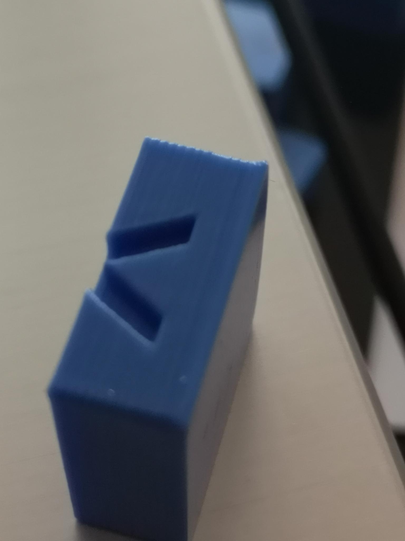

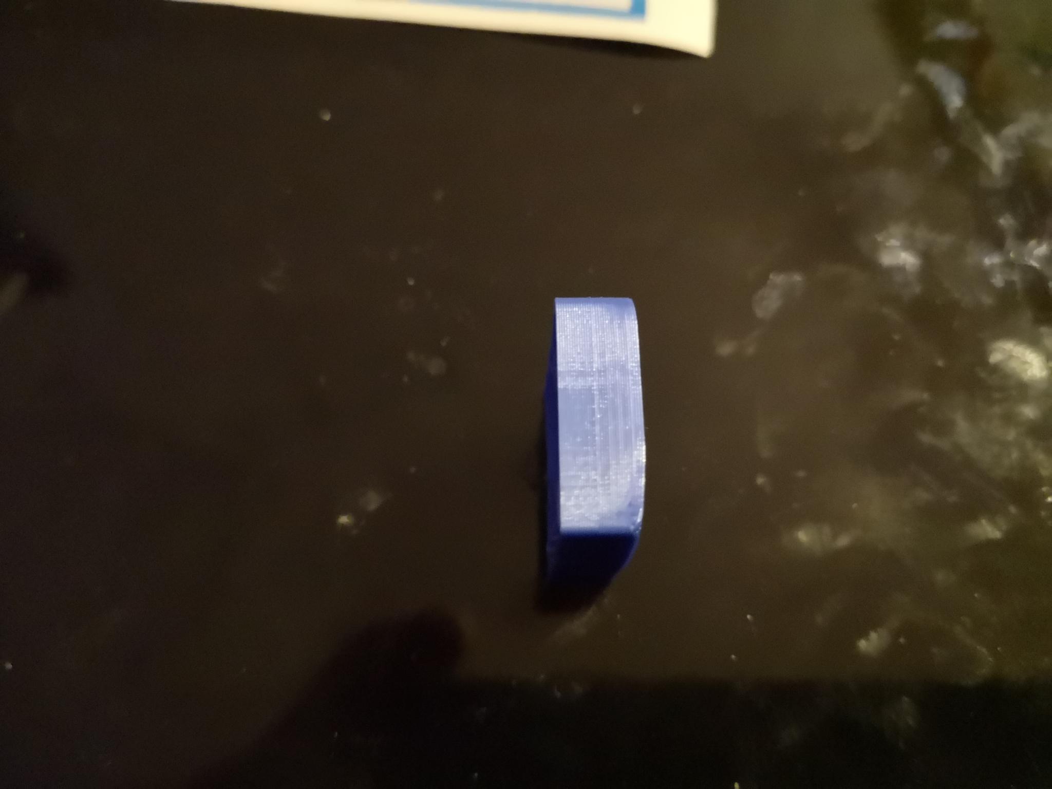

je trouve qu'a 1.8 c'est pas mal non ? après sur une photo c'est pas toujours évident de se faire une idée...
par contre ta première couche est trop écrasée d'où ce "pied d'éléphant"...

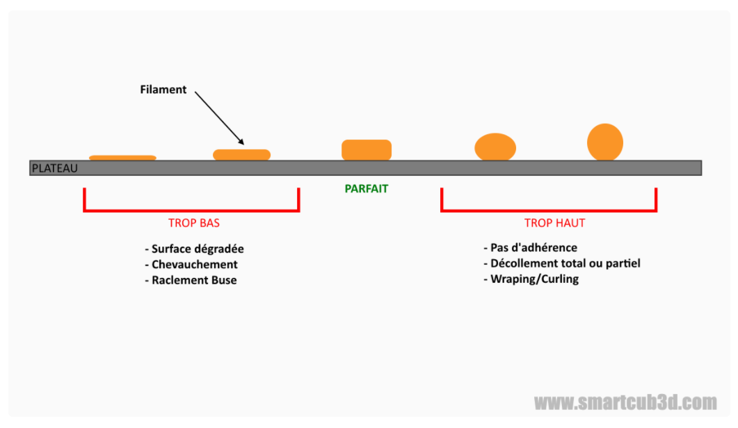

@pascal_lb  j ai une question pour niveler le plateau, on prend quoi comme papier car je l ai fais avec une épaisseur de 7/100 pas assez épais?  il faudrait pas prendre une épaisseur de 2/10? car toujours le pied d 'éléphant.

Il y a 2 heures, jp73 a dit :
le test de la feuille de papier est pour moi un prés réglage qui permet de mettre le lit de niveau, ensuite c'est suivant le résultat lors de la première couche, on affine le réglage
1256563286_Pasted20image20at202017_06_072011_46.thumb.png.d8461533c41f687e067ac4b741a8179b.png

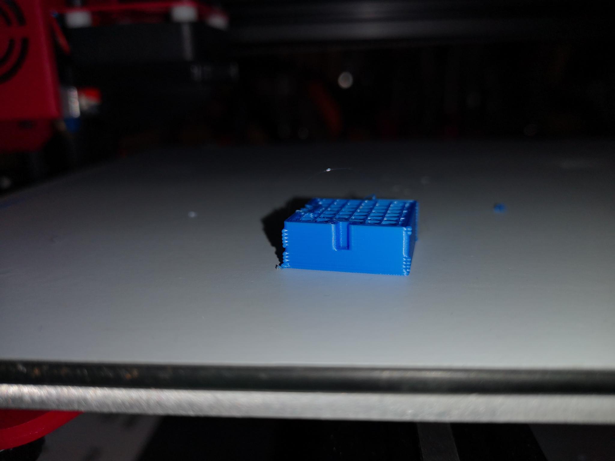

@sha @pascal_lb j ai refais mes réglages du leveling  je sais plus combien de fois, plateau a 60° et buse à 205° j ai toujours un problème au milieu de miroir et même avec une vitre en vitro céramique  que je le mette à l endroit ou a l envers coté de l extrudeur il est beaucoup plus fin ça ce voit à la couleur blanche translucide  voir  photo
et a un autre endroit dans un angle du plateau j ai les couche  qui ce rejoigne pas voir photo
WIN_20190410_20_37_20_Pro.jpg.8f4b228411408455ffa8b6acf94f88e5.jpg je devrais remonter mon plateau plus prés de la buse ? je pense ce qui m arrange
pas pour le centre de mon plateau
vous avez quoi comme  plateau?

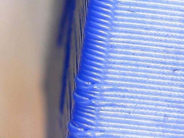

aussi j avais parlé des gouttes dans les angles du cube  j ai pu prendre une photo avec un microscope pour essayer de comprendre imageproxy.php?img=&key=5f3e5f9bb3c90432 si ça peut permettre de résoudre l énigme.

Intéressante cette photo sous microscope , plus qu'un surplus de matière , on dirait un défaut de " construction " , mais j'ai du mal à m'imaginer quel phénomène peut bien engendrer ce tortillon . Ou c'est peut être le début ou lafin d'une boucle d'impression qui se retrouverait dans un angle .
As tu déjà imprimé en mode 'vase' , normalement il n'y a qu'une boucle du début à la fin de la pièce avec une montée progressive de Z , et si oui , tu as constaté quelque chose ?
Ou d'imprimer ce cube en imposant comme point de départ un endroit autre qu'un angle . (je dis ça , je ne suis pas certain que ce soit facile ou direct à faire , mais il me semble qu'il y a des options genre pour le cycle des boucles commencer au plus prêt pour optimiser la vitesse , ou commencer toujours au même endroit , faudrait voir si il y a une option qui pourrait jouer ce rôle)

Je viens de voir que tu imprimais les contours de l'extérieur vers l'intérieur , en inversant tu n'as pas mieux ?
