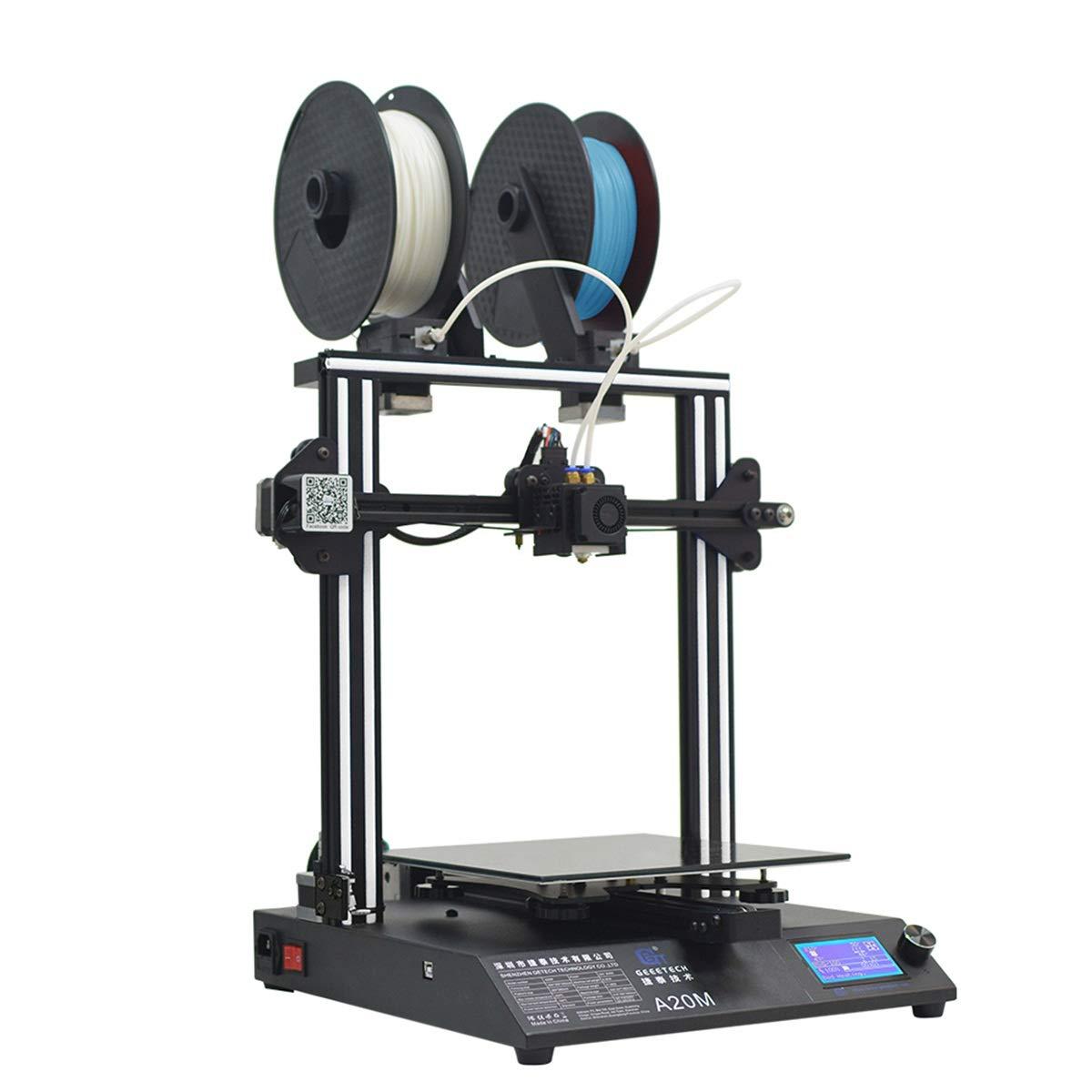

Je serai à ta place... j'aurais ajouté à ce choix cornélien la Geetech A20M, volume d'impression : 255x255x255mm.
Mais ce n'est qu'un avis.
Si tu te sent intéressés par la double extrusion... celle-ci devient désormais abordable (moins de 400€ pour ce modèle).
J'ai hésité pour la double extrusion, mais je pense dans un premier temps avoir surtout besoin d'une bonne taille d'impression (30x30x40), plutôt que la double extrusion (du moins actuellement). Même si je disais ne pas vouloir en racheter une dans 3 mois, je voulais surtout dire en remplacement de celle-ci. En acheter une deuxième plus tard pour compléter et non remplacer la 1ère, ne me dérangerait pas.

Finalement... je te déconseille une imprimante double extrusion... ou plus exactement, je te conseillerais d'attendre que la technologie soit plus aboutie.
Même moi je n'y arrive pas avec ma Geetech A10M (que j'ai renvoyé à Amazon).
Du coup... j'ai vite fait mon choix pour la prochaine : la A10 toujours chez Geetech.
