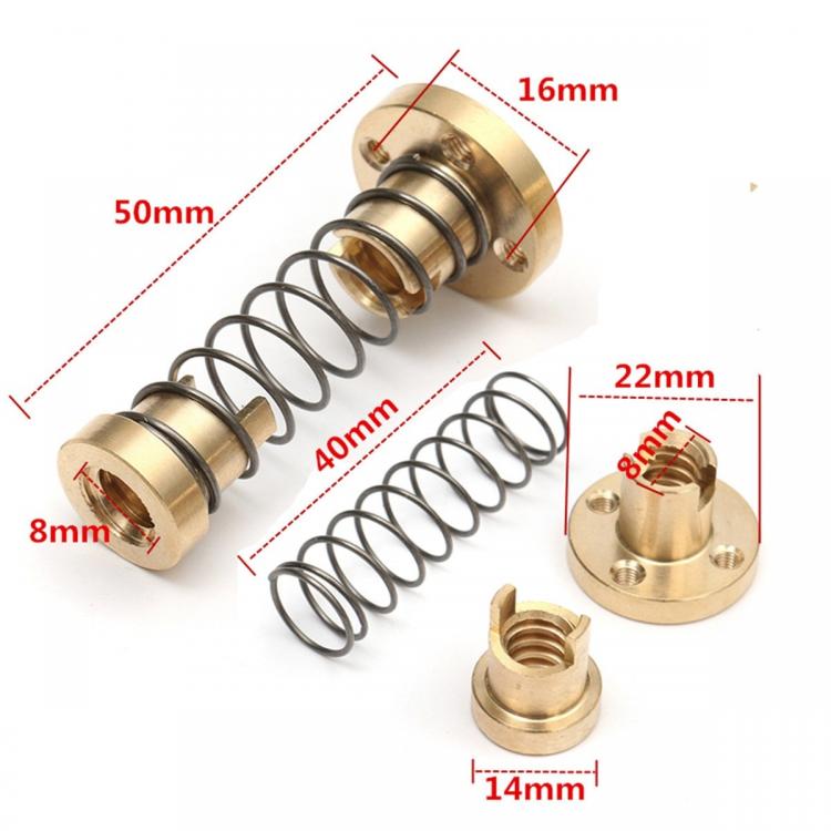

DBC3D Posté(e) Avril 24, 2019 Posté(e) Avril 24, 2019 Bonjour, @Nebraan, très sympa tes vidéos (et ta chaîne aussi). Il y a un moyen de rattraper/contenir le jeu sur les axes ? J'ai du mal à voir sur les vidéo quel type d'écrou est utilisé pour les vis trapézoïdales. D'un point de vu coût, en faisant le sourcing soit même, ça donnerait à la louche 30€ de moteurs, 30€ de contrôleur, 20€ de broche, 50€ de profilés & quincaillerie (ceux du plateau coûtent vraiment chers), et 50€ de tiges trapézoïdales, rails de guidage, paliers, alim, roulements et supports en tout genre, donc à 150€, c'est sympa (les pièces imprimées sont pratiquement offertes) Mais je suis d'accord avec la conclusion de la troisième vidéo, c'est une machine de "découverte" de certains cotés de l'usinage à CN à prix intéressant, il ne faut pas l'acheter si on espère plus (à moins que le jeu soit vraiment faible, ça ouvrirait un tout petit peu le champ d'utilisation) NB: Je ne suis pas un expert en la matière, très très loin de là, mais j'ai pu m'essayer à plusieurs cnc à bas prix, du modèle fait maison à une 6040 2.2kw en passant par la id conception en bois, on se retrouve rapidement confronté aux limites des différents modèles.
Nebraan Posté(e) Avril 24, 2019 Posté(e) Avril 24, 2019 Il y a bien un système d'anti backslash (si c'est bien ce que tu demande et que c'est bien comme ça que ça s'appel). Les écrous des tiges sont les mêmes que ceux d'une imprimante. Par contre les ressors utilisés seront peut être un peu faible. Je pense qu'il y a moyen d'améliorer la machine en commençant par sa structure mais par contre faut voir si ça vaut le coup ^^ Je vais sans doute passer les prochaines semaines a essayer ^^
DBC3D Posté(e) Avril 24, 2019 Posté(e) Avril 24, 2019 Merci pour l'information @Nebraan. Donc le système anti-backlash est de ce type ? Mettre un ressort plus costaux est souvent problématique, surtout avec un nema17 classique. Dans tous les cas, si ce n'est pas fait, n'oublie pas de lubrifier il y a 18 minutes, Nebraan a dit : Je pense qu'il y a moyen d'améliorer la machine en commençant par sa structure mais par contre faut voir si ça vaut le coup A mon avis, ça dépend de ce que tu attends de l'amélioration. Si c'est améliorer la netteté des gravures sur ce que tu peux déjà graver, oui. Si c'est pour graver des matériaux que tu ne peux pas attaquer actuellement, non. Si c'est pour la transformer en routeur capable de réellement prendre des passes dans de l'alu avec une fraise classique, encore moins. Je parle bien de rentabilité, pas de faisabilité, parce que "améliorer" ça n'a pas vraiment de limite. Si à la fin il ne reste que les profilés du plateau du kit d'origine et que tout le reste a été remplacé, tu pourras sans aucun doute faire mieux mais bon... Mais si c'est pour le fun, l'intérêt et la satisfaction que tu trouves dans la recherche de l'amélioration du produit, peut-être plus que dans son utilisation, c'est difficilement quantifiable.
Nebraan Posté(e) Avril 24, 2019 Posté(e) Avril 24, 2019 oui c'est bien ce genre d'anti backslash. Pour les amélioration je pense principalement a découper des pièces en plexi ou pvc qui serviraient à renforcer la structure. Ce qui m'inquiète surtout avec sa structure c'est que mis a part les petites équères assez mal faite et les pièces en plastique de renfort, rien n'empêche les profilé de pivoter. Du coup renforcer une parte de la structure surtout au niveau des jonctions me parait être un minimum. Après, je ne vais pas m'amuser a changer des pièces comme la spindle, les moteurs ou la carte. J'ai déjà dans mon atelier une spindle de 400 W une ou deux cartes plein de moteurs et un axe Z de 50 mm. Si je veux une machine plus puissante je peux sans problème en assembler une nouvelle en utilisant cette petite machine pour faire certaines pièces.
