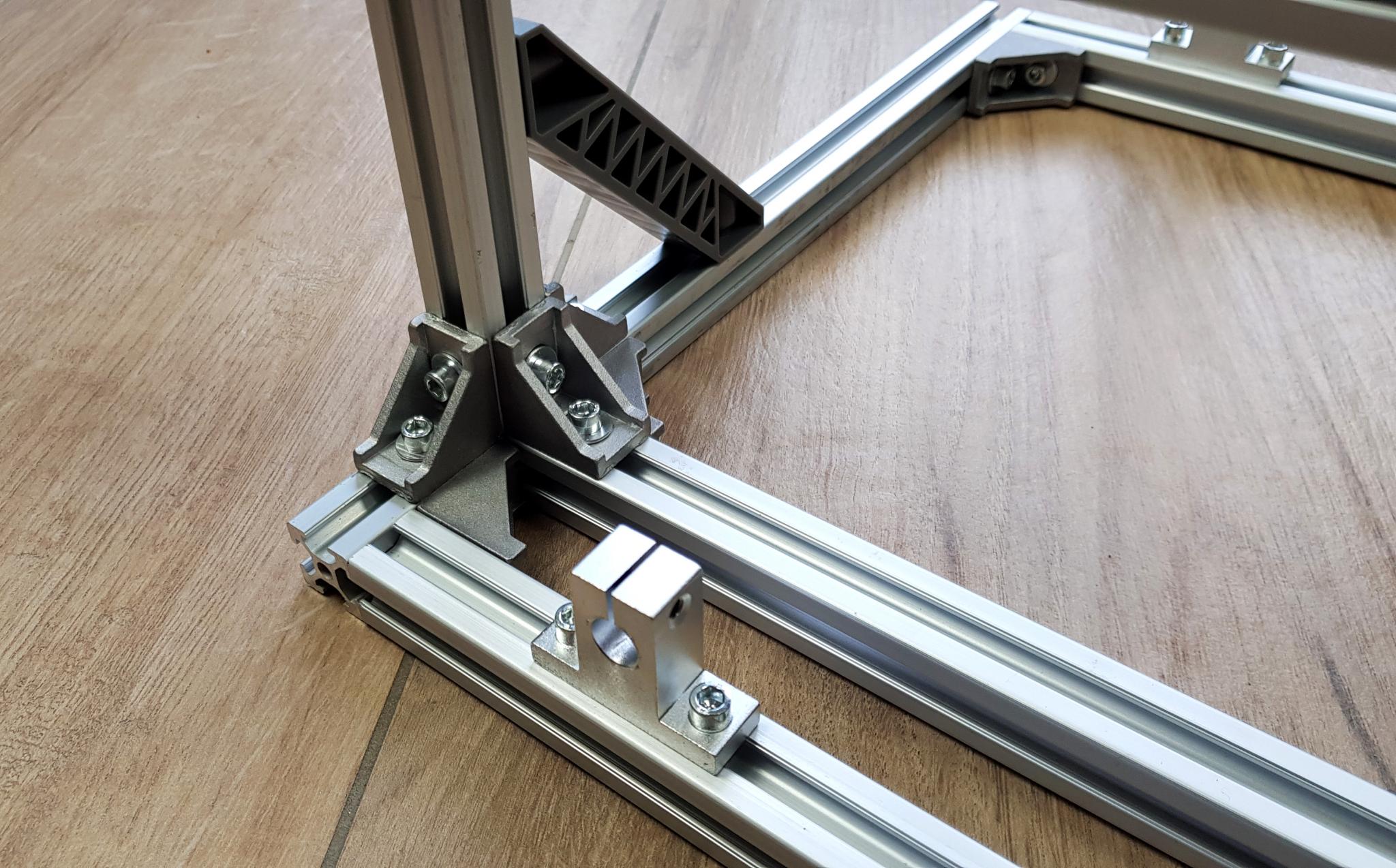

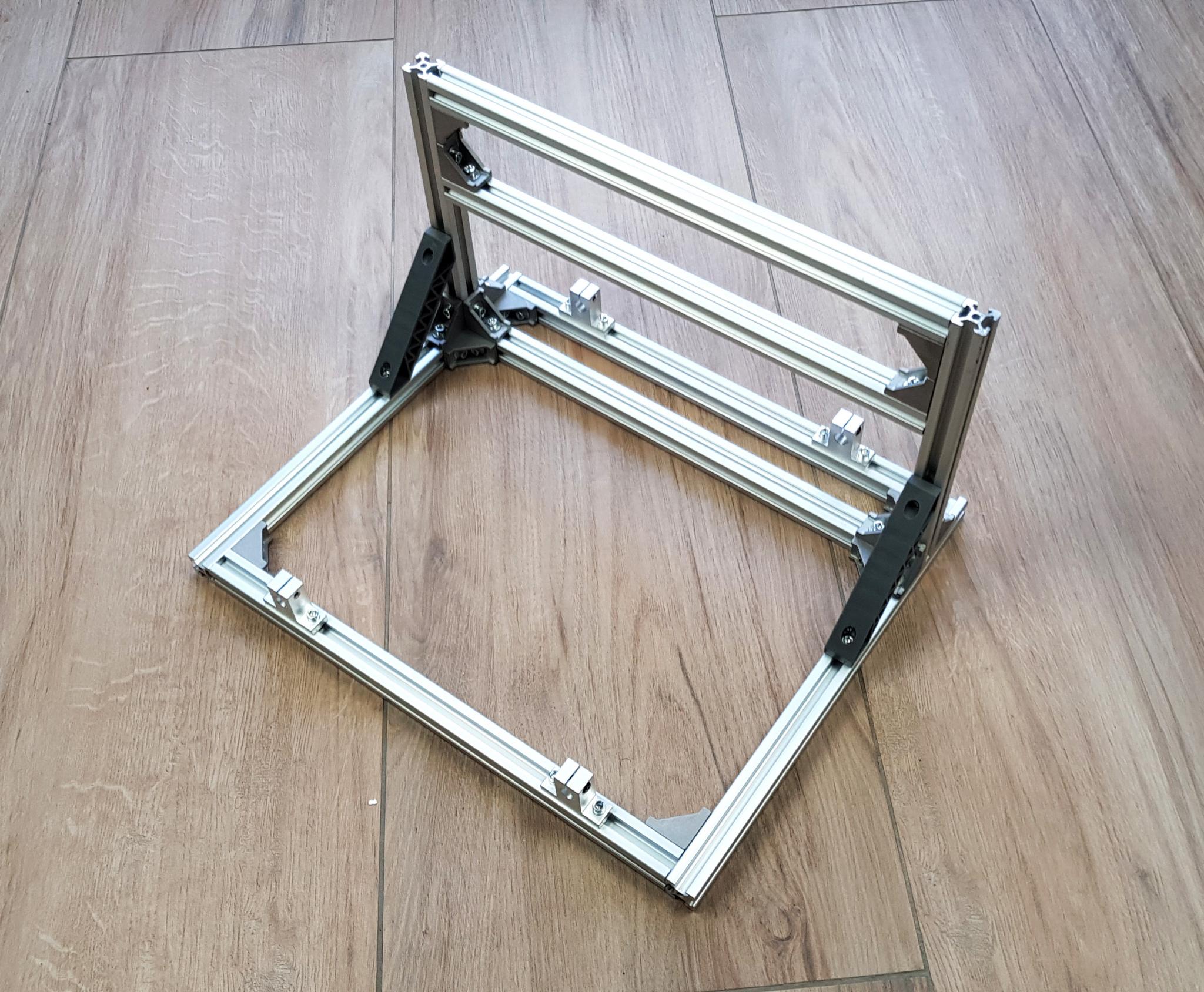

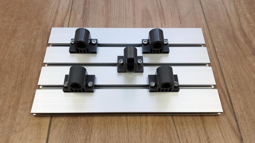

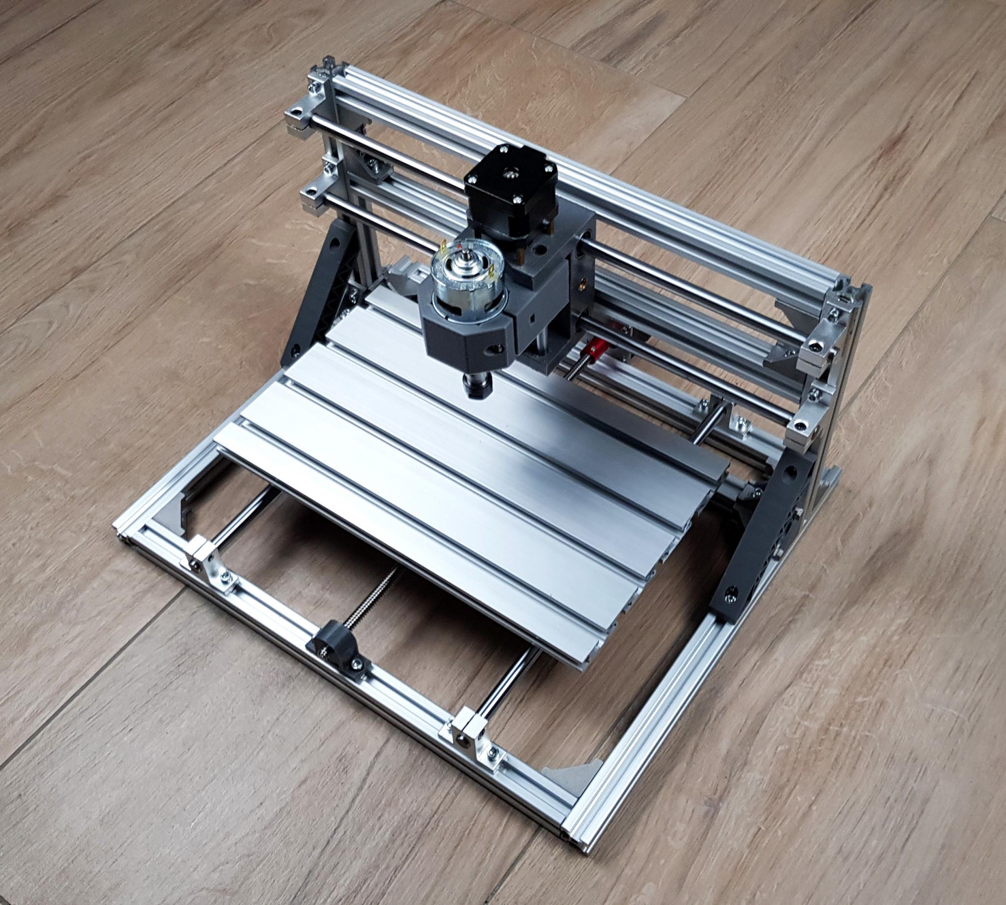

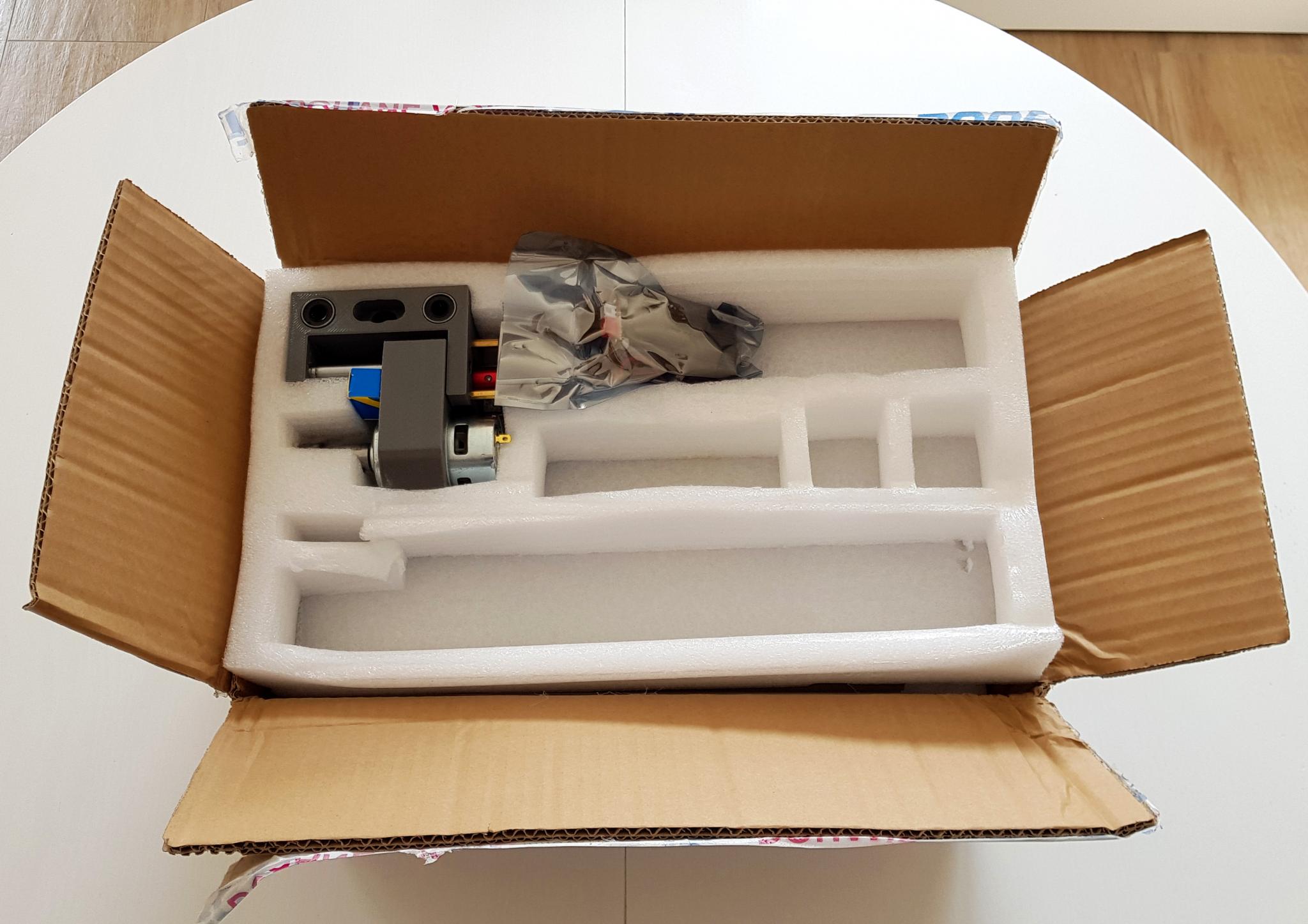

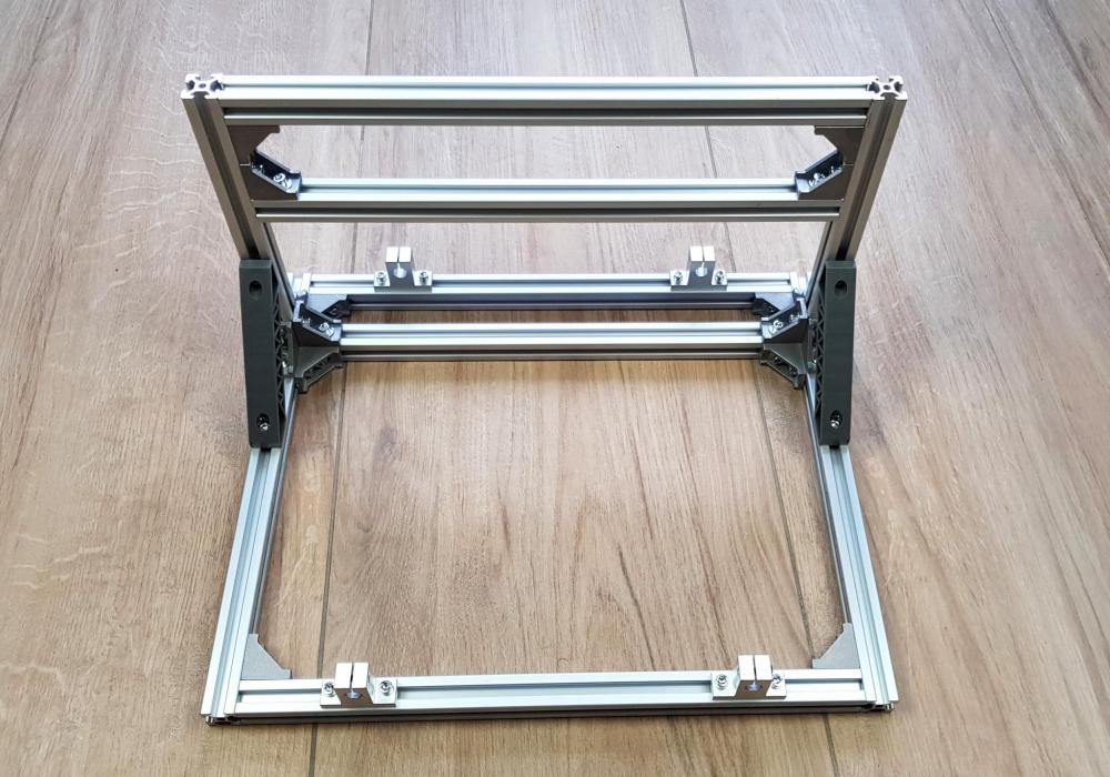

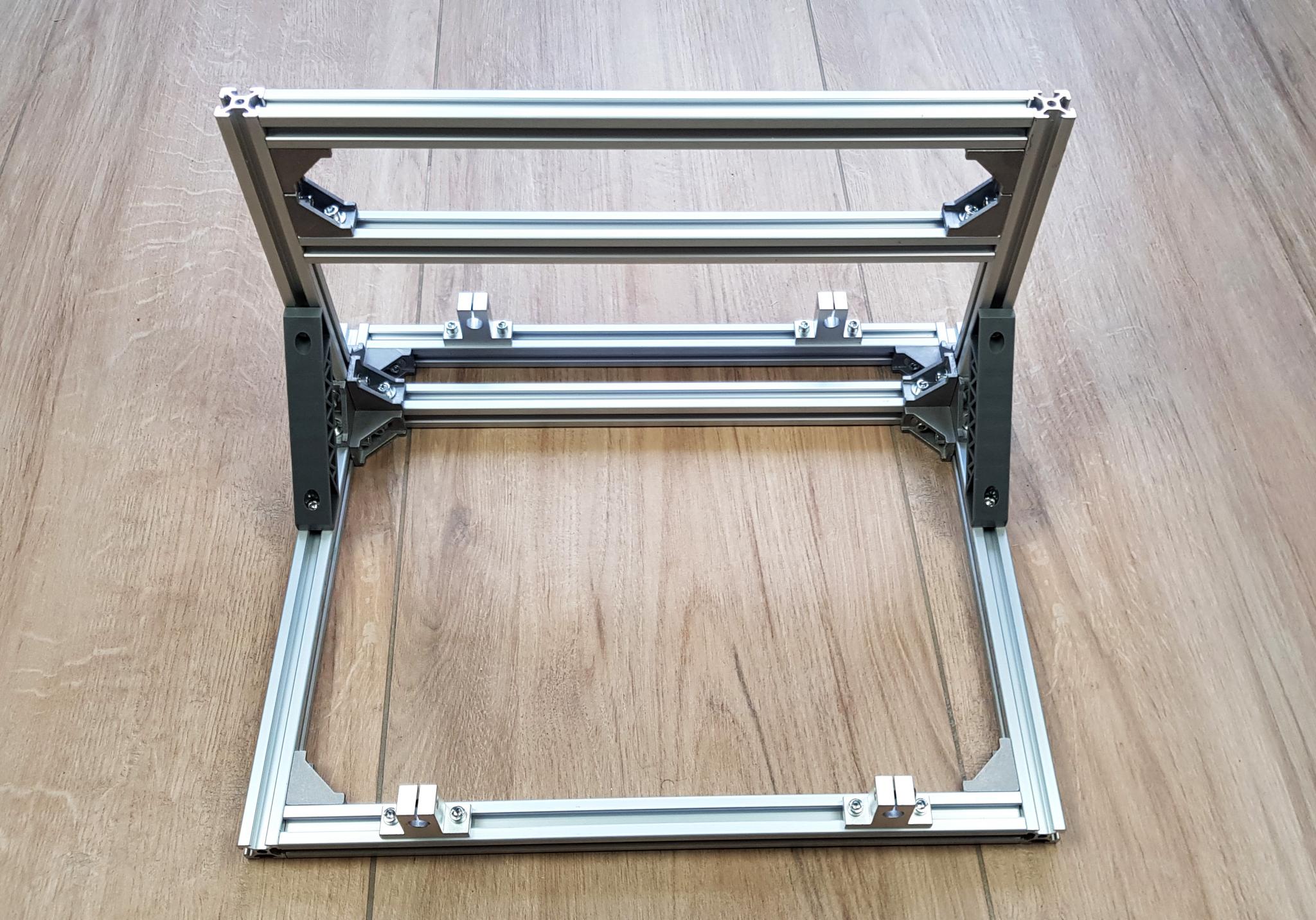

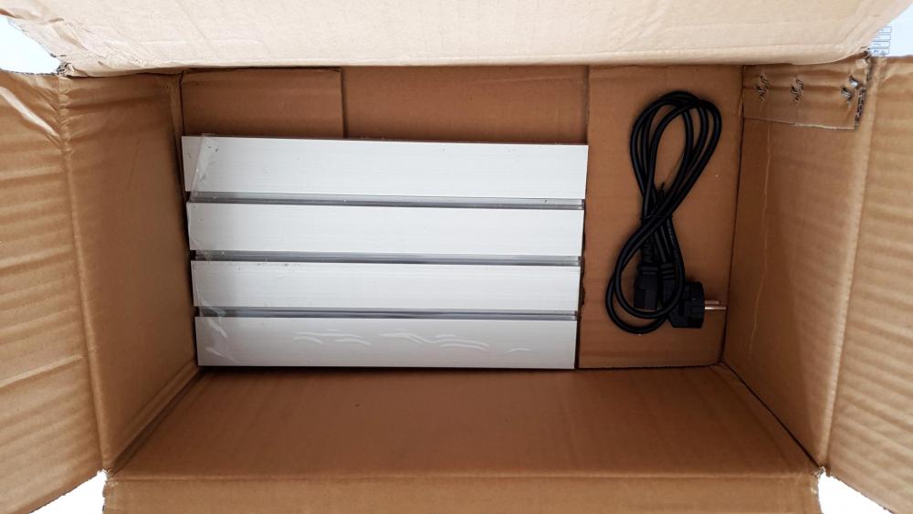

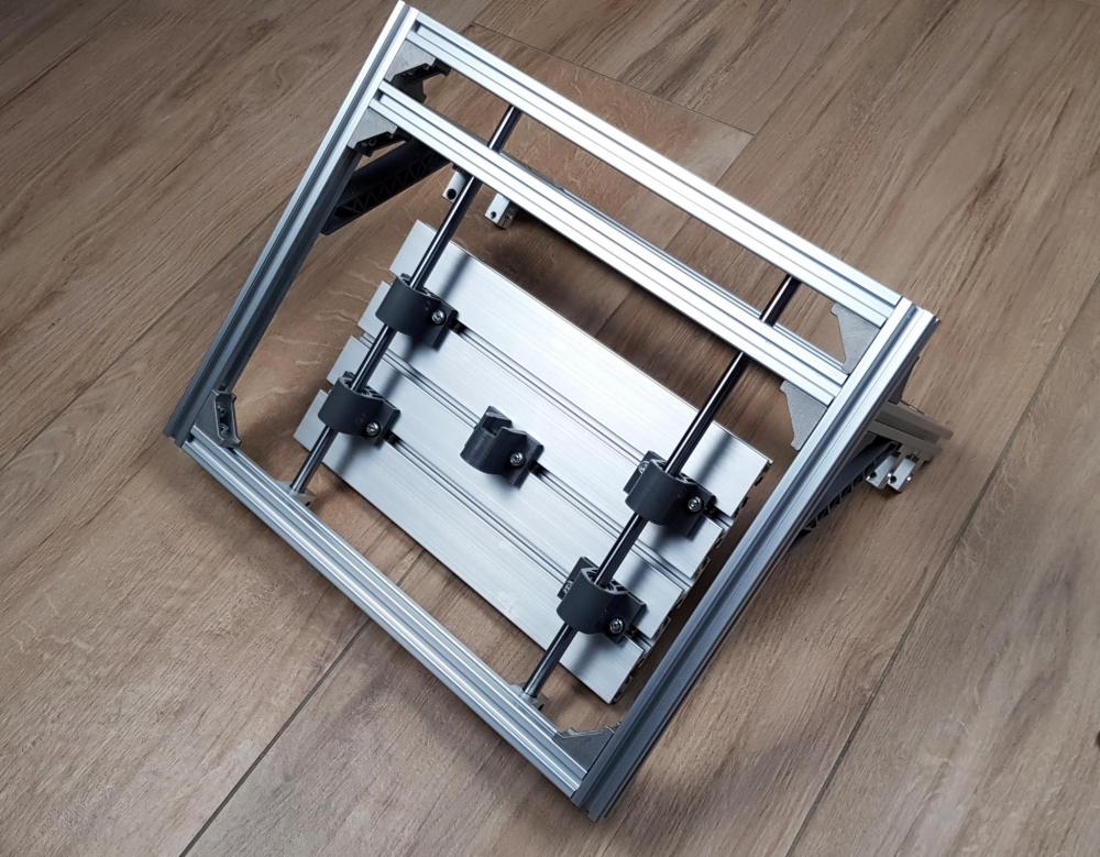

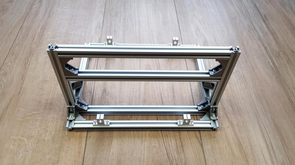

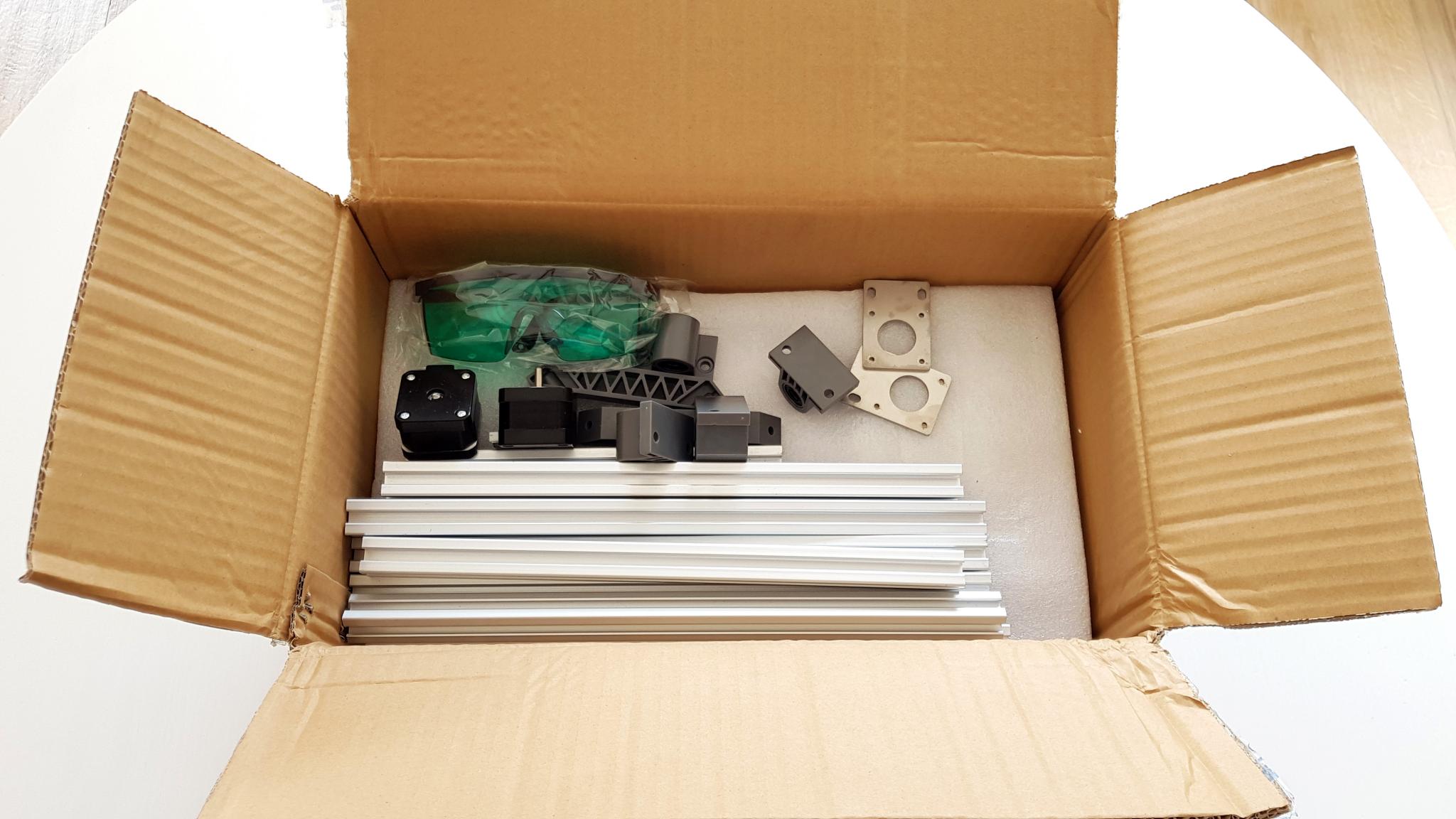

Motard Geek Posté(e) Mars 25, 2019 Partager Posté(e) Mars 25, 2019 Ça faisait un moment que je voulais tester une petite CNC. J'ai directement dit oui à GearBest quand ils m'ont proposé la C10. J'ai juste insisté pour que ce soit le modèle avec laser. Vous retrouverez toutes les caractéristiques sur la fiche produit. Ils ont envoyé la machine en express, la douane a donc ouvert le colis. J'attends encore la facture... C'était un peu le bordel dans le carton mais tout était là et intact : Mon fils a adoré les lunettes vertes Par contre, pour lire le mode la notice de montage et d'utilisation j'ai été confronté à un problème de taille... Pas de problème particulier pour monter le châssis, bien que les écrous rapportés soient un peu chiant à bien caler et que la doc papier ne correspoden pas tout à fait à la vidéo... J'ai juste galéré à faire coulisser correctement le plateau en serrant un minimum les guides Dernière étape avant l'électronique : J'ai pas (encore) pris de photo de l'électronique mais pour le moment j'ai juste orienté correctement les axes : Reste à voir comment tout ça fonctionne et comme je vais éviter d'arriver en buter d'axe sans endstop ^^ 2 1 Lien vers le commentaire Partager sur d’autres sites More sharing options...

Nebraan Posté(e) Mars 26, 2019 Partager Posté(e) Mars 26, 2019 Après ton post j'étais curieux et une chose en entrainnant une autre je l'ai commandé... Oui je sais c'est un achat compulsif stupide mais bon ce n'est pas un investissement trop lourd non plus. J'ai regardé sur youtube pour voir un peu ce dont elle est capable niveau découpe et apparemment elle peut même attaqué de l'aluminium de 1.2 mm ce qui est surprenant vue la spindle. Il lui manque par contre a première vue des end stop ce qui permettrait un zéro physique en plus du zéro logiciel. Au final chez moi j'ai du matos que je voulais utilisé pour une cnc plus puissant dont un axe Z plus grand et une spindle de 700 w. On verra bien ce que ça donne, ça me donnera toujours un bon sujet pour une vidéo. J'ai hâte de voir ce que tu en pense en tout cas. ^^ 1 Lien vers le commentaire Partager sur d’autres sites More sharing options...
Motard Geek Posté(e) Mars 26, 2019 Auteur Partager Posté(e) Mars 26, 2019 C'est un domaine que je découvre totalement hein Rien que l'utilisation sans endstop ça me fait peur D'ailleurs y'a un utilisateur sur Facebook qui nous a dit en avoir ajouté dessus Lien vers le commentaire Partager sur d’autres sites More sharing options...
Jean-Claude Garnier Posté(e) Mars 26, 2019 Partager Posté(e) Mars 26, 2019 il y a 14 minutes, Motard Geek a dit : .. /.. Rien que l'utilisation sans endstop ça me fait peur ... peut-être une histoire de "sensorless homing" >>>>>>> 1 Lien vers le commentaire Partager sur d’autres sites More sharing options...
Nebraan Posté(e) Mars 26, 2019 Partager Posté(e) Mars 26, 2019 D'après ce que j'ai vue en fait on fait un zéro avec le logiciel ce qui lui permet de se créer sa propre grille de coordonnée a chaque fois. Il faut donc juste s'assurer de bien bloquer la pièce en place. Pour moi aussi les CNC fraiseuses c'est le mystère complet ^^ Lien vers le commentaire Partager sur d’autres sites More sharing options...
