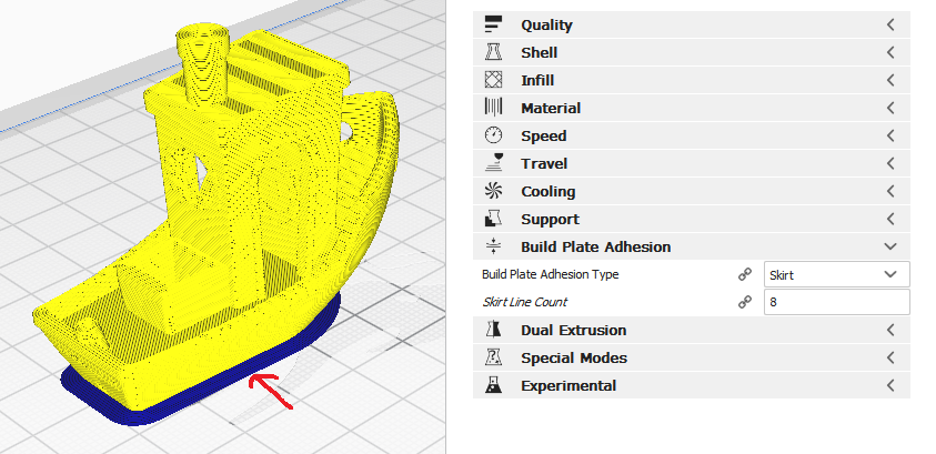

ull Posté(e) Mars 26, 2019 Partager Posté(e) Mars 26, 2019 Pour ma part, la première fois que j'ai imprimé de l'ABS, je n'avais pas refait le réglage du bed... grave erreur étant donné que comme le plateau et la buse sont beaucoup plus chaud que pour du PLA, la dilatation thermique avait évidement fait sauter tous les réglages! Il faut régler le bed à chaud. Perso je mets la buse à 230° (dépend de l'ABS, à voir sur la bobine) et le bed à 95°. Ensuite dans Cura, je fait une Skirt et non pas une Brim (ce que je ne fais pas pour du PLA, ça accroche tout seul), Sans ça les petites pièces se décollent systématiquement: Pour les très petites pièces, un Raft à la place d'une Skirt peut aussi être intéressant. J'imprime sur le buildtak fournis avec l'imprimante. 1 Lien vers le commentaire Partager sur d’autres sites More sharing options...
