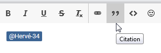

Jean-Claude Garnier Posté(e) Mars 28, 2019 Partager Posté(e) Mars 28, 2019 il y a 1 minute, Hervé-34 a dit : ARggrrrrr je ne sais pas comment remettre une citation dans un ancien post !!!! Ba tu fais ta citation, elle va dans une nouvelle fenêtre, tu fais CTRL-A, puis CTRL-C (tout sélectionner, copier) Après tu édites ton post, et tu colles-ça là où tu veux (ça marche moins bien sur un téléphone que sur un Pécé) Lien vers le commentaire Partager sur d’autres sites More sharing options...
Hervé-34 Posté(e) Mars 28, 2019 Partager Posté(e) Mars 28, 2019 Bonjour @Jean-Claude Garnier !! Je viens d'essayer mais ça ne me l'encadre pas comme une citation ? ou me gourai-je ?? Hervé Lien vers le commentaire Partager sur d’autres sites More sharing options...
fran6p Posté(e) Mars 28, 2019 Partager Posté(e) Mars 28, 2019 @Hervé-34 Tu peux citer de différentes manières. En sélectionnant le texte du post puis en cliquant sur le bouton "Citer". Cela ouvre un nouveau post avec l'encadré comme -ci-dessous. tu peux ensuite compléter. Il y a 1 heure, Hervé-34 a dit : Je viens d'essayer mais ça ne me l'encadre pas comme une citation ? Ou comme te l'as indiqué @Jean-Claude Garnier, après avoir cliqué sur le bouton " (Citation) dans la barre d'outils. tu insères via Copier/Couper/Coller le texte que tu veux citer dans le cadre de la citation Citation Je viens d'essayer mais ça ne me l'encadre pas comme une citation ? Dans les deux cas, ta citation est notifiée à celui qui a été cité . 1 Lien vers le commentaire Partager sur d’autres sites More sharing options...
Hervé-34 Posté(e) Mars 28, 2019 Partager Posté(e) Mars 28, 2019 (modifié) Bonjour @fran6p !! Ah !! ce sont les guillemets " citation "que je ne connaissait pas !! c'est comme quand on écrit "ici " au lieu de coller direct l'adresse du lien je sais qu'il y a un truc mais je n'ai pas compris !! chui vieux !! Merci à toi !! Hervé Modifié (le) Mars 28, 2019 par Hervé-34 Lien vers le commentaire Partager sur d’autres sites More sharing options...
fran6p Posté(e) Mars 28, 2019 Partager Posté(e) Mars 28, 2019 il y a 1 minute, Hervé-34 a dit : chui vieux !! Tu n'es pas le seul sur ce forum (je ne suis plus tout jeune non plus (retraité depuis plus d'un an déjà ). il y a 3 minutes, Hervé-34 a dit : Merci à toi !! De rien, c'est le principe de ce forum: quand on peut aider, on le fait . Pour remercier un contributeur, tu peux aussi cliquer sur le cœur au bas de son post (il y a d'autres choix possibles ). Ça permet de réagir / d'indiquer son "opinion" sans forcément devoir compléter par écrit un post. Lien vers le commentaire Partager sur d’autres sites More sharing options...
