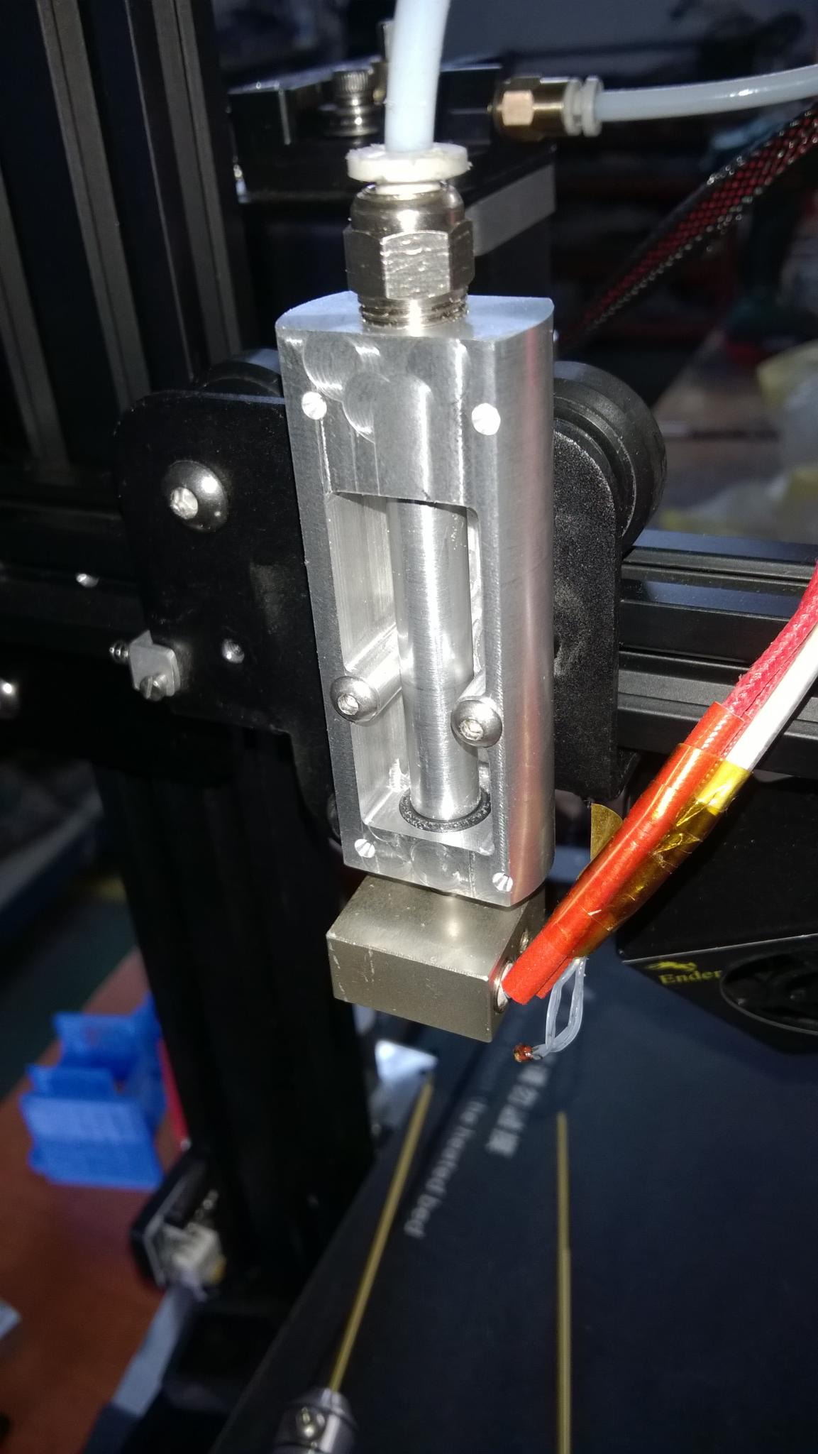

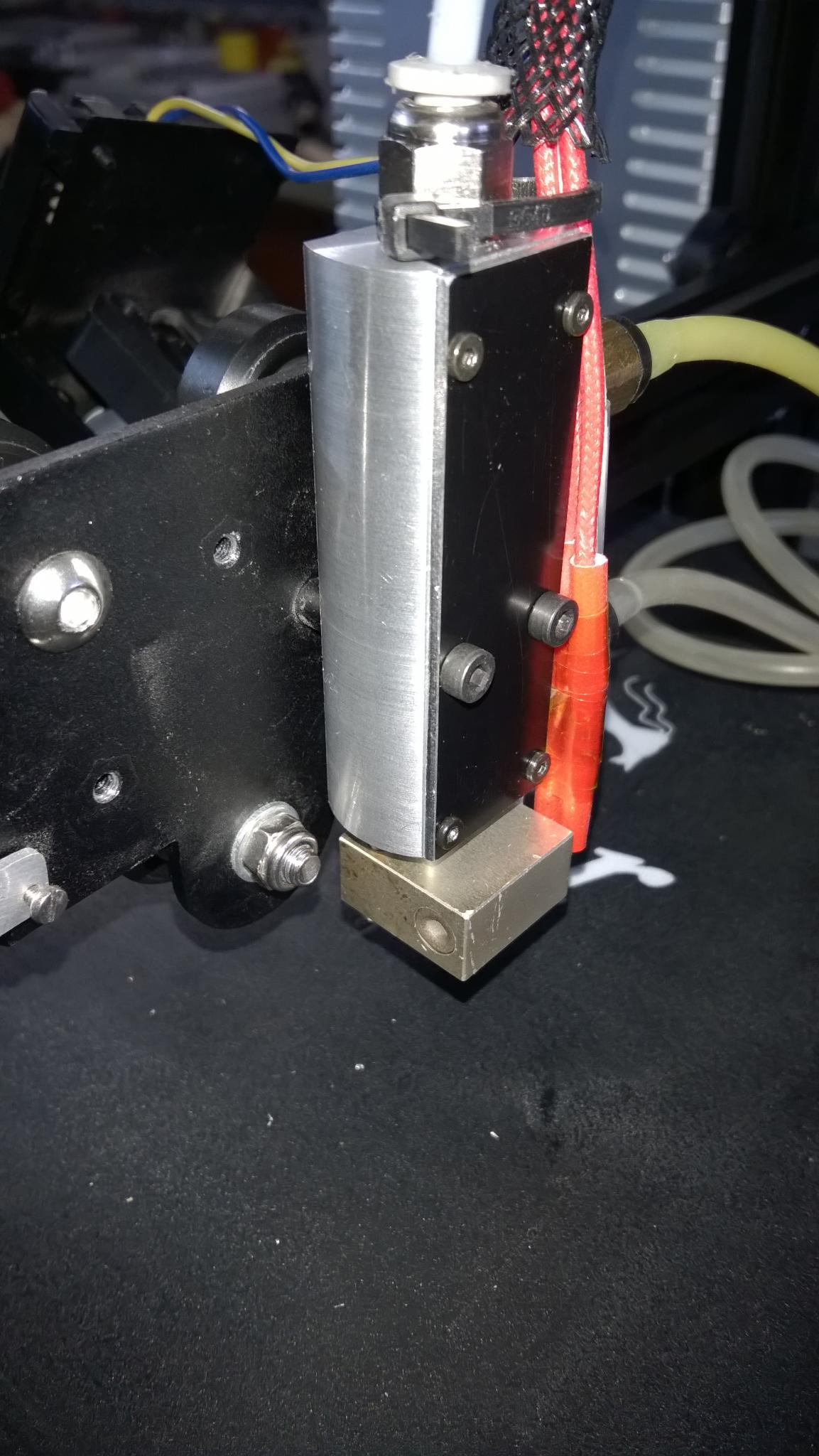

gelam Posté(e) Juin 11, 2019 Auteur Partager Posté(e) Juin 11, 2019 Après l'acte 1, l'acte 2 en attendant l'acte 3, car je ne m'en suis pas aperçu mais les origines étaient décalées de 1mm ce qui faut que le fraisage n'est pas concentrique au tournage. J'étais parti d'un lopin de Ø30 c'est plus pratique et ça va me permettre de faire des ailettes sur les cotés comme sur l'origine. C'est dommage elle était pas mal ma buse water cooling , la prochaine sera pour plus tard, j'ai plus le temps de m'occuper de ça en ce moment. Lien vers le commentaire Partager sur d’autres sites More sharing options...
Titi78 Posté(e) Juin 11, 2019 Partager Posté(e) Juin 11, 2019 Bonjour Si c'est en xy c'est pas gênant et si c'est en Z fait un endstop réglable. En plus si par la suite tu change de tête ça sera utile Lien vers le commentaire Partager sur d’autres sites More sharing options...
gelam Posté(e) Juin 12, 2019 Auteur Partager Posté(e) Juin 12, 2019 Bonjour, non 1 mm de décalage, je ne peux pas laisser comme ça, c'est pas grave je vais en refaire une. J'ai vu que tu galères aussi avec ton refroidissement, c'est pas facile d’innover mais tellement enrichissant. Bonne journée. Lien vers le commentaire Partager sur d’autres sites More sharing options...

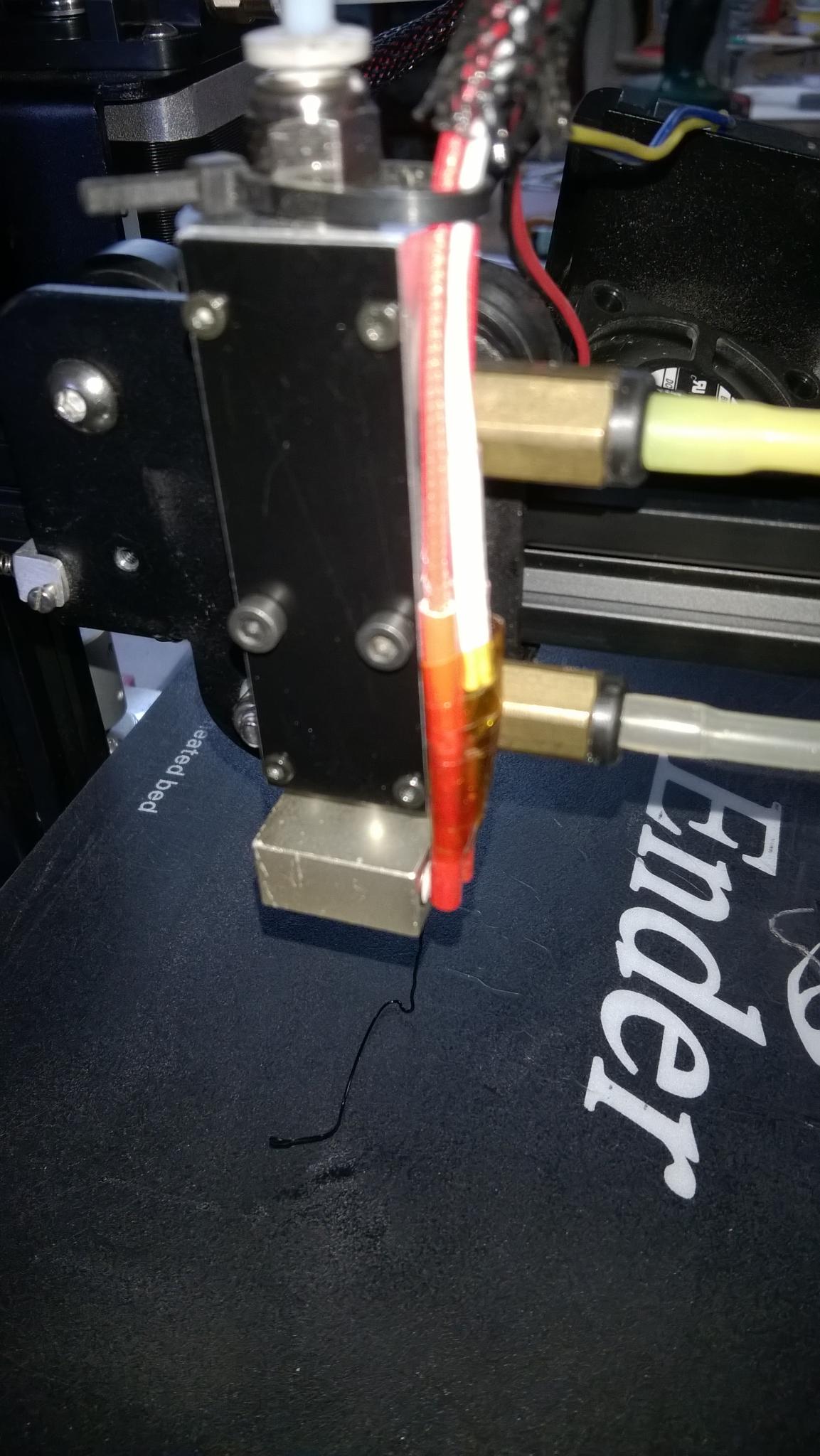

gelam Posté(e) Juin 12, 2019 Auteur Partager Posté(e) Juin 12, 2019 Bonjour, c’était plus fort que moi, j'ai quand même refais cette buse rapidement, cette fois pas de plantage dans les cotes, tout est centré. Le montage est parfait, je vais mettre des butées de façon a être répétitif en positionnement suite aux démontages/remontages sans être obligé à chaque fois de refaire l'origine "Z". Pour l’instant la matière passe bien sans fuite, va suivre la mise en eau avec la pompe en le liquide de refroidissement auto spécial carter alu. ____ Lien vers le commentaire Partager sur d’autres sites More sharing options...
methylene67 Posté(e) Juin 12, 2019 Partager Posté(e) Juin 12, 2019 Faut quand même du matos pour usiner un truc pareil !!! Chapeau en tout cas, l'idée est bonne même si le refroidissement de base reste correct, surtout pour nos petites imprimantes vu qu'il faut rajouter un circuit d'eau. Mais bon une passion c'est une passion ^^. Par contre niveau poids ta tête doit nécessairement être un peu plus lourde (tu l'as faite en acier ou en aluminium ?). Tu ne devais pas aussi usiner des ailettes m'a-t-il semblé lire (ou alors c'était sur la version sans le circuit d'eau) ? Lien vers le commentaire Partager sur d’autres sites More sharing options...

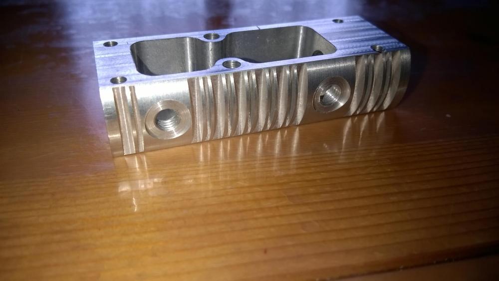

gelam Posté(e) Juin 12, 2019 Auteur Partager Posté(e) Juin 12, 2019 @methylene67, pas tant que ça j'ai remis en service une vieille CN qui trainait depuis un moment, je pense m'en servir pour m'en refaire une autre un peu mieux et plus grande. Là il va me falloir du temps car je souhaite un bâti en mécano-soudé ,des moteurs brushless, guidages et vis à billes, donc cet hiver peut être. Pour le refroidissement d'origine est correct mais si on peut faire mieux facilement pourquoi s'en priver, le refroidissement liquide sera toujours plus homogène et régulier que l'air. Ensuite pour la masse, je ne sais pas j'ai pas mesuré mais la buse remplie ne doit pas être beaucoup plus lourde que l'origine +l e capot + les ventilateurs. Comme tu dis le plaisir de faire est irremplaçable. Oui le bloc est en Dural, je compte usiner des ailettes pour le coté esthétique, pour gagner qqes grammes et aussi pour favoriser l’échange thermique. Lien vers le commentaire Partager sur d’autres sites More sharing options...

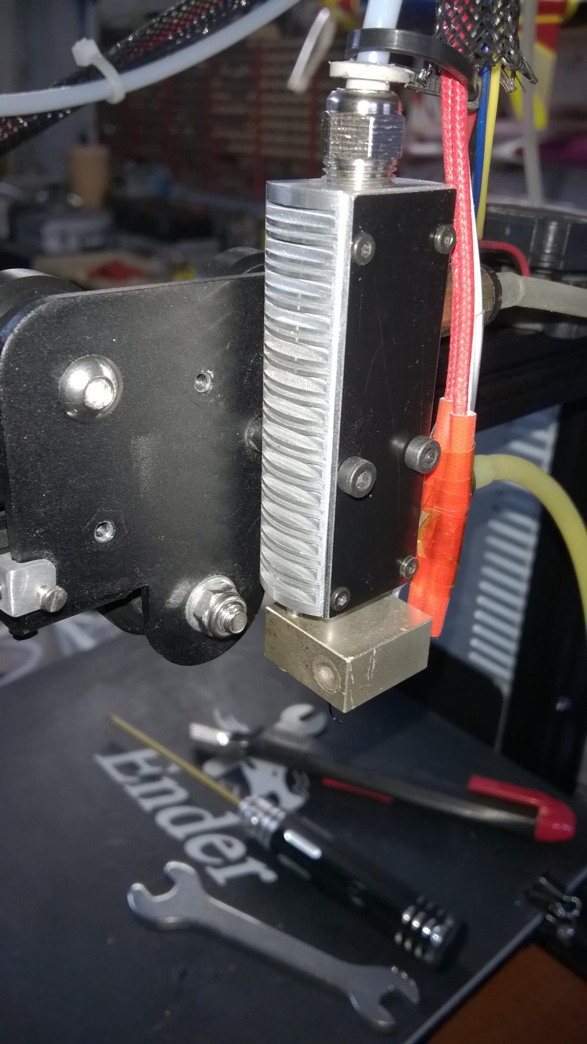

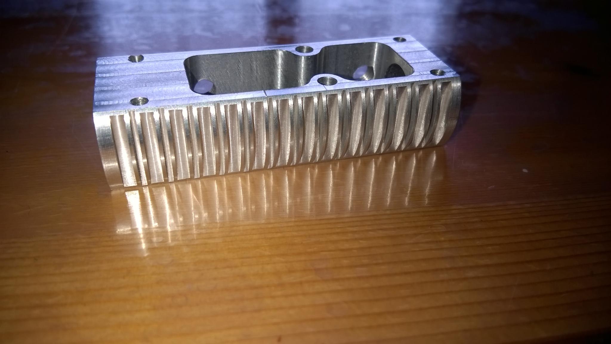

gelam Posté(e) Juin 13, 2019 Auteur Partager Posté(e) Juin 13, 2019 Voilà les ailettes sont faites des 2 cotés, pour m'amuser j'ai alterné une de 2 mm et une de 1mm Lien vers le commentaire Partager sur d’autres sites More sharing options...

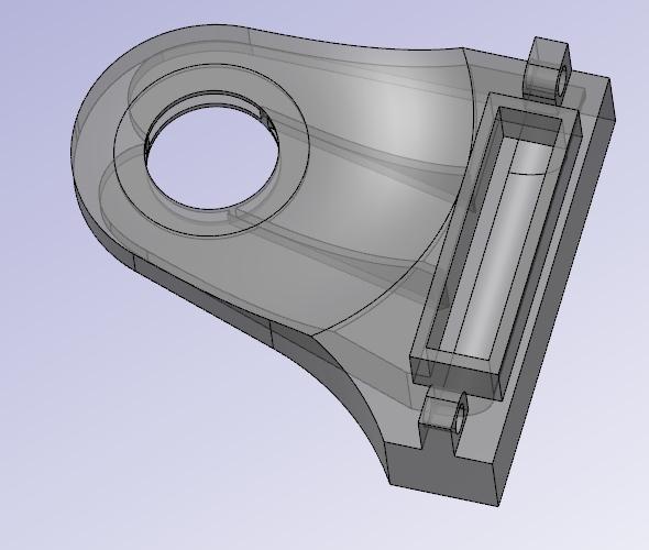

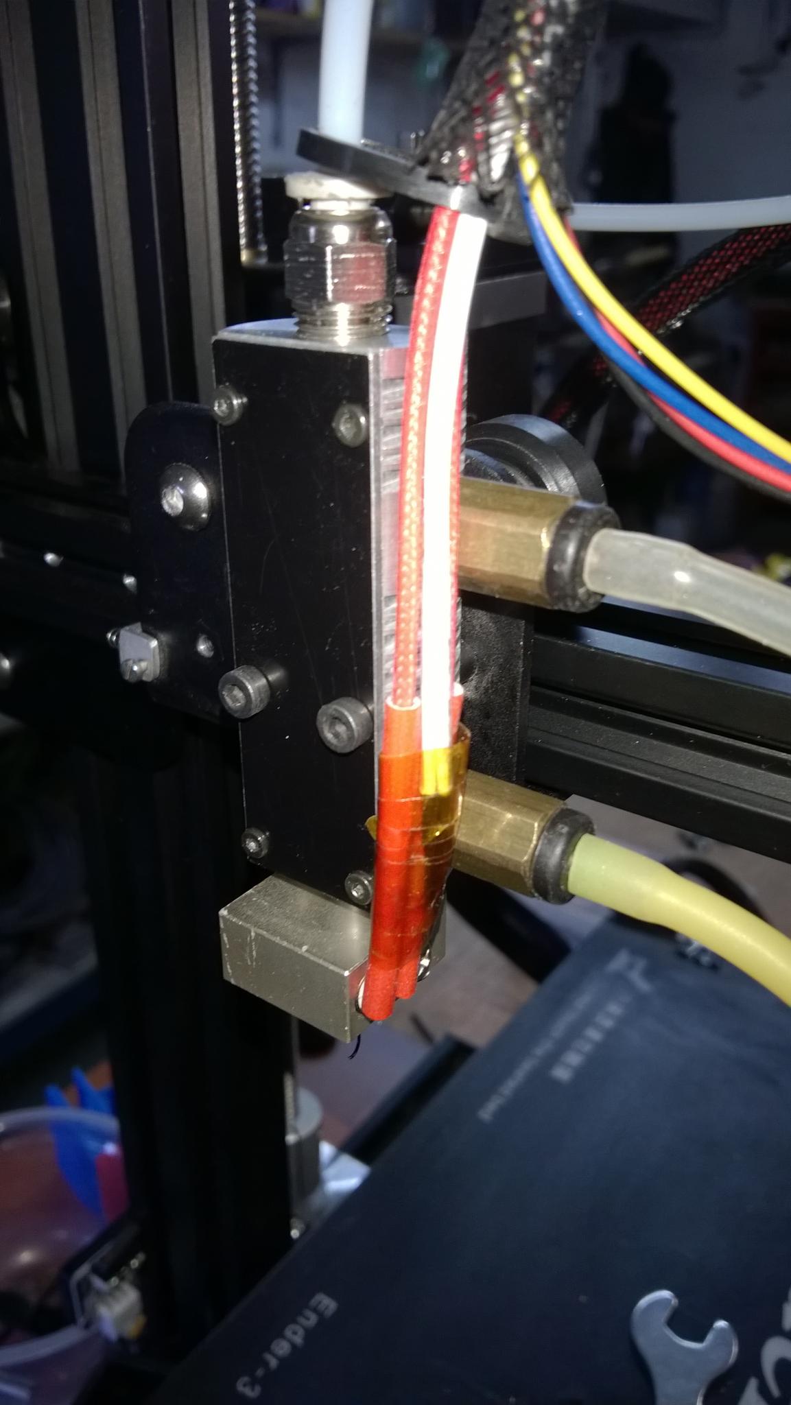

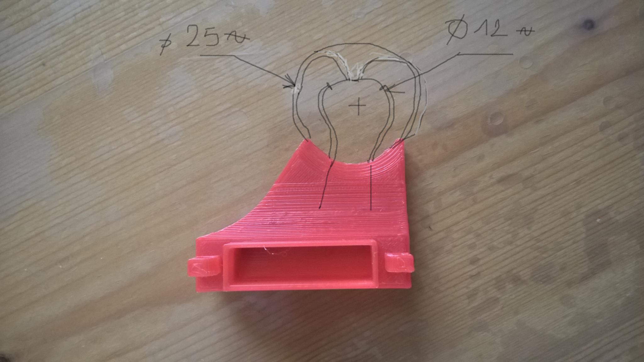

gelam Posté(e) Juin 13, 2019 Auteur Partager Posté(e) Juin 13, 2019 en position. --- @Titi78 pourrais-tu me faire le STL de la buse avec la modif suivante STP, je souhaite que les 3 canaux de refroidissement soient répartis autour de la buse. Merci 1 Lien vers le commentaire Partager sur d’autres sites More sharing options...
Titi78 Posté(e) Juin 13, 2019 Partager Posté(e) Juin 13, 2019 Je peux te le faire mais par expérience ça va fondre. Verifie aussi le centrage de l'anneau par rapport a la position de ton ventilo et de la buse et donne moi les cotes du centre de la anneau par rapport a un coin du rectangle qui rentre dans le ventilo Lien vers le commentaire Partager sur d’autres sites More sharing options...
gelam Posté(e) Juin 13, 2019 Auteur Partager Posté(e) Juin 13, 2019 merci, peu importe la cote suis le prolongement de ce qui est fait, c'est pour un essai si ça fonctionne je le ferais en Teflon. Cdlt Lien vers le commentaire Partager sur d’autres sites More sharing options...
Titi78 Posté(e) Juin 13, 2019 Partager Posté(e) Juin 13, 2019 Voila new-buse-360.stl 1 Lien vers le commentaire Partager sur d’autres sites More sharing options...
gelam Posté(e) Juin 14, 2019 Auteur Partager Posté(e) Juin 14, 2019 Super @Titi78, un grand merci, ha si je savais maitriser les outils informatiques comme toi. Je vais l'imprimer et essayer, si ça me convient j'en referai un en Dural ou en nylon. Bonne journée. Lien vers le commentaire Partager sur d’autres sites More sharing options...
gelam Posté(e) Juin 15, 2019 Auteur Partager Posté(e) Juin 15, 2019 Hello, A part une très légère fuite au filetage du raccord rapide en haut tout va très bien ça fonctionne impec. La T° au niveau de la buse est faible, mon thermomètre élctronique est en panne de piles, je ne peux pas donner de valeur, mais au doigt on ressent un léger frais sur toute la surface, le débit de la pompe est pourtant faible avec tous ces raccords et réductions, il va falloir que je monte une durite silicone de Ø correct. Ok avant elle fonctionnait aussi bien mais là je me suis fais plaisir, plus qu'à imprimer la pièce à @Titi78 et ensuite revoir qqes petites modifs sur les guidages de la machine. Lien vers le commentaire Partager sur d’autres sites More sharing options...
