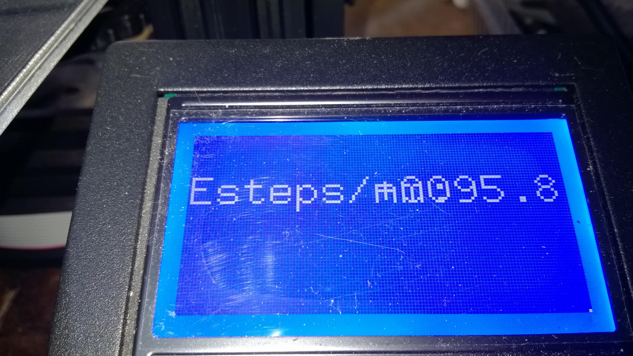

gelam Posté(e) Mai 12, 2019 Auteur Partager Posté(e) Mai 12, 2019 (modifié) @AyahuascoC'est pas faux, on fait une commande groupée au club de modélisme pour dépasser les 100€, on a le port gratuit. Aujourd'hui j'ai affiné les réglages de ma machine, je n'ai pas la prétention de réinventer la roue, mais je vais présenter la méthode que j'ai employée pour calibrer l'extrudeur de l'Ender 3, je ne l'ai vu nulle part et je trouve cela très simple, précis, rapide et surtout sans flashage ni quoi que ce soit. Mettre la buse en chauffe sinon il sera impossible d'avoir accès au déplacement de l'extrudeur. PREPARE/PREHEAT PLA Sortir le filament du tube téflon Retirer le raccord rapide coté extrudeur. Couper le filament au ras de la sortie. Aller dans: PREPARE/MOVAXIS/MOVE EXTRUDEUR/1mm Régler à 100mm le fil va sortir lentement, si on fait 120 puis aussitôt 100 il sort de 120 et rentre de 20mm. Le fil étant sorti, mesurer précisément la longueur, on peut affiner en sortant et rentrant le fil plusieurs fois et mesurer à chaque fois, s'il y a des écarts moyenner la cote, normalement ça ne devrait pas sinon c'est un glissement parasite sur la molette du pas à pas de l’extrudeur. Ensuite utiliser la très connue règle de 3 pour ajuster les coefficients > Nouvelle valeur du pas = (100 / cote relevée) x valeur du pas creality (93 par défaut) . Aller dans : MOTION/Esteps/mm (tout en bas) Valider et entrer la valeur XXXX.X (il y a un bug dans l'affichage mais ce n'est pas grave. Valider et sortir de ce menu. Ensuite aller dans Store memory et valider, Voilà toutes les valeurs modifiées sont dans la machine, a chaque allumage l'extrudeur sera calibré avec cette nouvelle valeur. J'avais prévu un peu plus de photos mais ça ne passe pas. Cdlt Modifié (le) Mai 12, 2019 par gelam Lien vers le commentaire Partager sur d’autres sites More sharing options...

gelam Posté(e) Mai 13, 2019 Auteur Partager Posté(e) Mai 13, 2019 @methylene67, oui c'est exact, j'ai réglé dans ces conditions en négligeant volontairement le tube et la buse, je suis parti du principe que tout est fonctionnel que le tube à un rendement de 1 et que la buse est en bon état, un Ø parfait et pas bouchée partiellement. Par ailleurs en contrôlant plusieurs fois la rentrée et la sortie du fil sur 100mm je contrôle aussi le fonctionnement de l'extrudeur, s'il y a glissement ou perte de pas je le "vois" lors des mesures. Pour la T° , je vais vérifier mais je crois que la préparation PLA est à 185° mais peu importe il faut savoir que la buse doit être à température pour que l'extrudeur avance, de plus par sécurité "E" n'est même pas dans l’écran si ce n'est pas à la bonne T°, je me suis fais avoir j'ai cherché un moment avant de trouver . cdlt Lien vers le commentaire Partager sur d’autres sites More sharing options...

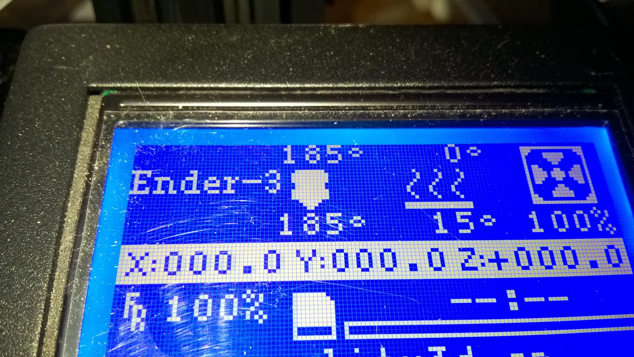

methylene67 Posté(e) Mai 14, 2019 Partager Posté(e) Mai 14, 2019 (modifié) Le 13/05/2019 at 07:59, gelam a dit : Pour la T° , je vais vérifier mais je crois que la préparation PLA est à 185° mais peu importe il faut savoir que la buse doit être à température pour que l'extrudeur avance, de plus par sécurité "E" n'est même pas dans l’écran si ce n'est pas à la bonne T°, je me suis fais avoir j'ai cherché un moment avant de trouver . cdlt @gelam C'est 180°C, j'ai testé ce matin. Je te précisait juste ce détail vu que tu faisais une sorte de tuto, c'est toujours de mieux de préciser. Par ailleurs, sur mon marlin (qui est d'origine), j'ai la possibilité d'agir sur le moteur de l'extrudeur quelque soit la température, au même titre que les 3 autres moteurs ^^. Modifié (le) Mai 14, 2019 par methylene67 Lien vers le commentaire Partager sur d’autres sites More sharing options...

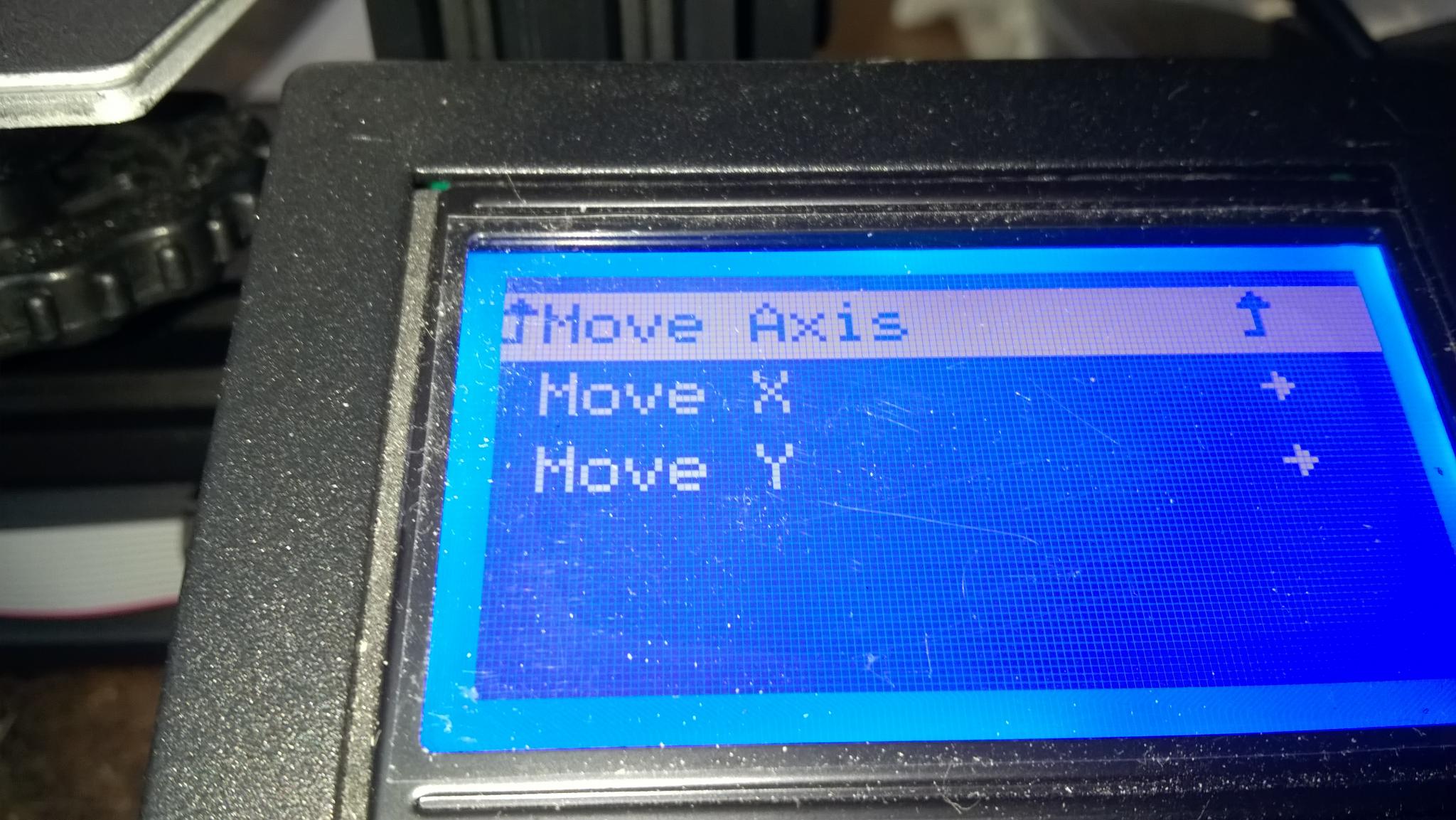

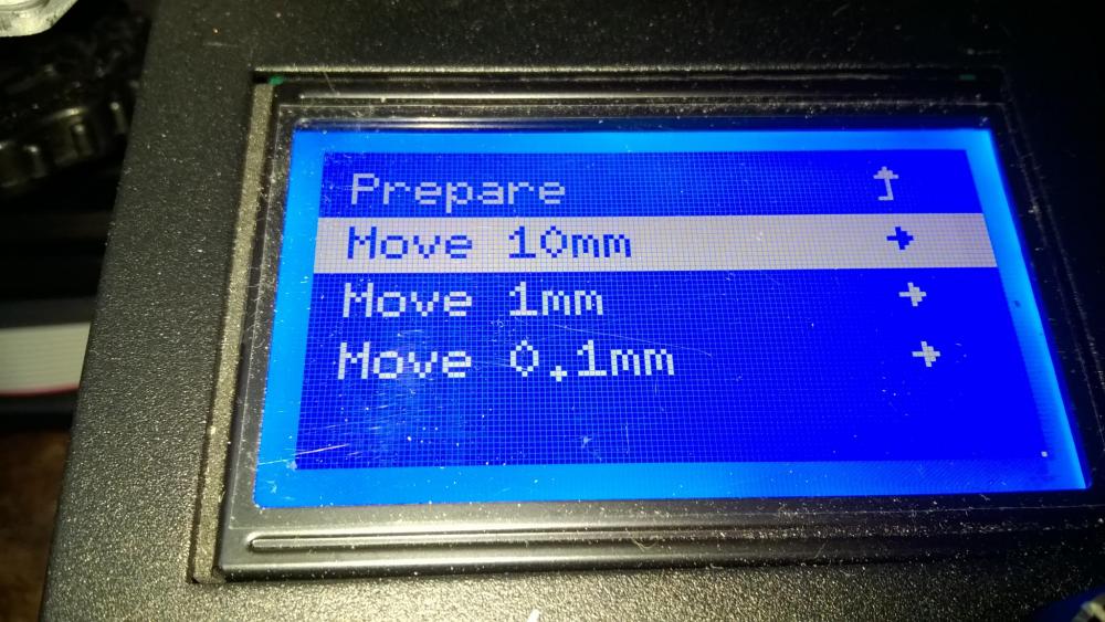

gelam Posté(e) Mai 14, 2019 Auteur Partager Posté(e) Mai 14, 2019 Bonjour, non loin de ma pensée de faire un tuto, je n'en ai pas les compétences, j'ai simplement indique ma façon de procéder, ce n'est ni la meilleure ni la moins bonne, c'est à mon avis la plus précise. Sur ma machine Prepare PLA est à 185°, par contre j'ai vérifié effectivement Extrudeur est affiché même sans mettre la buse en chauffe, ça n'avance pas mais c'est bien affiché, je ne sais pas ce que j'ai fais la première fois, je n'avais pas trouvé. L'age me jouerais des tours Bonne soirée. Cdlt Lien vers le commentaire Partager sur d’autres sites More sharing options...
gelam Posté(e) Mai 15, 2019 Auteur Partager Posté(e) Mai 15, 2019 (modifié) @methylene67 je viens de regarder tout ça en détails, donc sur ma machine c'est bien 185° pour le preheat PLA et le "mov Axis" par pas de 10mm ne fonctionne pas pour le E juste pour les X,Y Modifié (le) Mai 15, 2019 par gelam Lien vers le commentaire Partager sur d’autres sites More sharing options...

methylene67 Posté(e) Mai 15, 2019 Partager Posté(e) Mai 15, 2019 Le 13/05/2019 at 00:50, methylene67 a dit : @gelam de mémoire la buse chaude c'est 190 °C, avant le moteur ne tourne pas. Ta façon de calibrer l'extrudeur me paraît plus précise que d'autre méthode en ce qui concerne la mesure. Plus précise comme je le disais précédemment. Pour la vitesse de déplacement pas par pas de 10mm ça vient du software je pense. J'avais en effet cela sur le software d'origine de la ender 3, pas de possibilité de déplacer l'extrudeur par pas de 10mm uniquement par pas de 0.1mm et 1mm. Ayant cramé un driver en faisant une fausse manipulation, j'ai recommandé une carte mère sur la boutique de Creality 3D sur le site de Aliexpress (ma bêtise ne m'a heureusement coûté que 25€ vu que la carte était en "promotion", contre près de 48 € sur le site de Amazon). J'ai en effet constaté que le marlin sur la nouvelle carte semblait avoir changé, d'où cette différence de sélection de pas de l'extrudeur. Par contre pour la température de la buse, en passant par prepare/preheat PLA tu as en effet une température de 185°, mais en réalité en passant par control/temperature/nozzle tu peux mettre 170 ° sur la buse et le moteur de l'extrudeur fonctionne (du moins avec ma version de marlin 1.1.6). Bref, c'est juste à titre d'info, car au final on s'en fout ^^. Lien vers le commentaire Partager sur d’autres sites More sharing options...
fran6p Posté(e) Mai 15, 2019 Partager Posté(e) Mai 15, 2019 Dans le Marlin, Creality utilise la valeur de 170° en dessous de laquelle l'extrudeuse ne peut pas être actionnée (vouloir faire passer du filament solide de 1,75mm dans une buse de 0,4 mm n'est pas la meilleure chose à tenter sur nos machines... Y'en a qu'ont essayé, ils ont eu un problème Extrait du configuration.h : Citation //this prevents dangerous Extruder moves, i.e. if the temperature is under the limit //can be software-disabled for whatever purposes by //#define PREVENT_DANGEROUS_EXTRUDE //if PREVENT_DANGEROUS_EXTRUDE is on, you can still disable (uncomment) very long bits of extrusion separately. #define PREVENT_LENGTHY_EXTRUDE #define EXTRUDE_MINTEMP 170 #define EXTRUDE_MAXLENGTH (X_MAX_LENGTH+Y_MAX_LENGTH) //prevent extrusion of very large distances. La méthode utilisée par @gelam pour effectuer le calcul du pas de l'extrudeuse est celle que j'utilise. Elle ne prend en compte que la partie mécanique et assure que la quantité de filament demandée à extruder sera bien celle voulue. Par contre, pour chaque marque / type / couleur de filament, j'effectue ensuite un test de débit (flow) en utilisant un cube sans fond ni plafond, d'une seule paroi. Après mesure de l'épaisseur des parois, je connais le débit à utiliser que j'entre alors dans mon trancheur (je tiens à jour ma feuille de calcul pour chaque filament). Au préalable, ne me fiant pas toujours aux affirmations des fabricants / vendeurs, je mesure le diamètre du filament sur une dizaine de points, je prends la moyenne pour indiquer dans Cura le diamètre du filament. En faisant le calcul de pas de l'extrudeuse avec le filament qui passe par la buse, la valeur trouvée ne sera exacte que pour le filament testé (il faudrait donc refaire le calcul avec un autre filament . Après chacun fera bien comme il veut. Lien vers le commentaire Partager sur d’autres sites More sharing options...
gelam Posté(e) Mai 15, 2019 Auteur Partager Posté(e) Mai 15, 2019 Il y a 2 heures, methylene67 a dit : Bref, c'est juste à titre d'info, car au final on s'en fout ^^. Oui un peu il y a une heure, fran6p a dit : Dans le Marlin, Creality utilise la valeur de 170° en dessous de laquelle l'extrudeuse ne peut pas être actionnée (vouloir faire passer du filament solide de 1,75mm dans une buse de 0,4 mm n'est pas la meilleure chose à tenter sur nos machines... Y'en a qu'ont essayé, ils ont eu un problème Extrait du configuration.h : La méthode utilisée par @gelam pour effectuer le calcul du pas de l'extrudeuse est celle que j'utilise. Elle ne prend en compte que la partie mécanique et assure que la quantité de filament demandée à extruder sera bien celle voulue. Par contre, pour chaque marque / type / couleur de filament, j'effectue ensuite un test de débit (flow) en utilisant un cube sans fond ni plafond, d'une seule paroi. Après mesure de l'épaisseur des parois, je connais le débit à utiliser que j'entre alors dans mon trancheur (je tiens à jour ma feuille de calcul pour chaque filament). Au préalable, ne me fiant pas toujours aux affirmations des fabricants / vendeurs, je mesure le diamètre du filament sur une dizaine de points, je prends la moyenne pour indiquer dans Cura le diamètre du filament. En faisant le calcul de pas de l'extrudeuse avec le filament qui passe par la buse, la valeur trouvée ne sera exacte que pour le filament testé (il faudrait donc refaire le calcul avec un autre filament . Après chacun fera bien comme il veut. Dans un monde parfait ça devrait se passer comme ça effectivement mais je pense qu'il ne faut pas capillotracter ces réglages, quand on pense qu'avec une différence de 0.02 sur le Ø de la buse le débit varie de presque 10% buse (Ø0.4= 0.502mm² buse de 0.38=0.453mm²). Même avec ces valeurs arrondies, le buste du héro de la 2eme guerre interplanétaire ne nous en voudra pas trop. Bonne journée. Lien vers le commentaire Partager sur d’autres sites More sharing options...

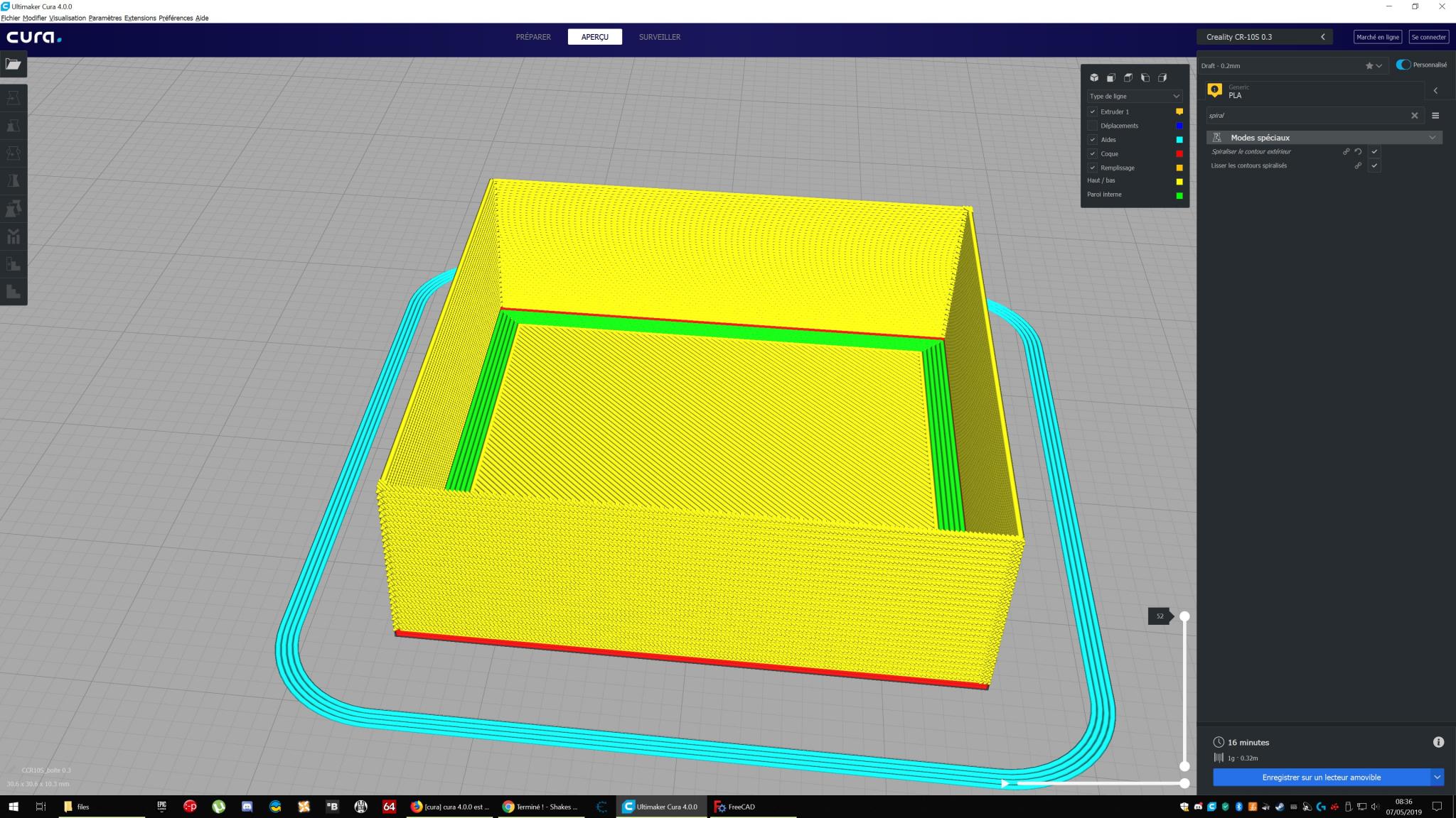

methylene67 Posté(e) Mai 15, 2019 Partager Posté(e) Mai 15, 2019 Il y a 1 heure, fran6p a dit : Par contre, pour chaque marque / type / couleur de filament, j'effectue ensuite un test de débit (flow) en utilisant un cube sans fond ni plafond, d'une seule paroi. Après mesure de l'épaisseur des parois, je connais le débit à utiliser que j'entre alors dans mon trancheur (je tiens à jour ma feuille de calcul pour chaque filament). @fran6p Je veux bien ta méthode car ça m'intéresse, vu que mes déboires récents de sous-extrusion avec mon fil blanc de chez grossiste 3D (flow à 108%) m'ont fait prendre conscience que même avec une même marque les filaments peuvent être différents. Lien vers le commentaire Partager sur d’autres sites More sharing options...
fran6p Posté(e) Mai 15, 2019 Partager Posté(e) Mai 15, 2019 il y a 4 minutes, methylene67 a dit : Je veux bien ta méthode car ça m'intéresse La méthode est donnée: récupérer ce fichier. Le trancher en mode vase (spiraliser) dans Cura. Faire les mesures et appliquer une règle de trois (epaisseur_paroi / epaisseur_mesurée x 100 = débit du filament). 2 Lien vers le commentaire Partager sur d’autres sites More sharing options...

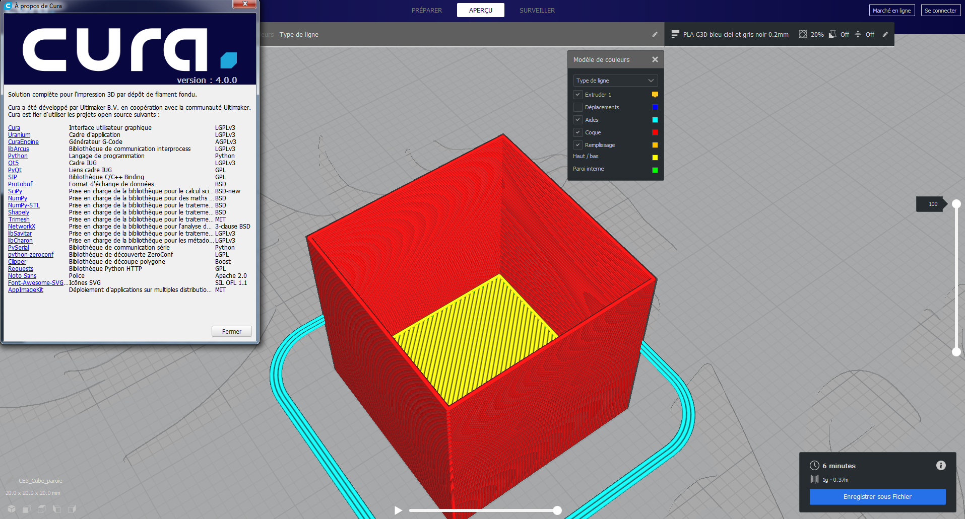

Poisson21 Posté(e) Mai 15, 2019 Partager Posté(e) Mai 15, 2019 Tien d'ailleurs @fran6p j'ai l'impression que le mode vase déconne Cura 4.0, lors de mes dernier test d'extrusion il m'as sortit ça en tranchage. 1 Lien vers le commentaire Partager sur d’autres sites More sharing options...
gelam Posté(e) Mai 15, 2019 Auteur Partager Posté(e) Mai 15, 2019 Oui j'ai remarqué aussi pas mal de bugs dans la version 4.0, je suis repassé à la précédente. Lien vers le commentaire Partager sur d’autres sites More sharing options...

gelam Posté(e) Mai 15, 2019 Auteur Partager Posté(e) Mai 15, 2019 (modifié) Je viens d'imprimer ce cube, je mesure 0.46 en ép. sur chaque face , ça vous parait bon ? Par contre j'ai ce que je crois une patte d’éléphant en bas, ça peut provenir de quoi ? Merci de vos réponses. Modifié (le) Mai 15, 2019 par gelam Lien vers le commentaire Partager sur d’autres sites More sharing options...
methylene67 Posté(e) Mai 15, 2019 Partager Posté(e) Mai 15, 2019 (modifié) @gelam Première couche trop écrasée en général la patte d'éléphant. Pour ta mesure tu dois baisser le débit avec ce filament, c'est à dire (0.4/0.46)*100 = 87%, si j'applique bien la formule donné plus haut. En gros tu es en sur-extrusion ^^ Modifié (le) Mai 15, 2019 par methylene67 1 Lien vers le commentaire Partager sur d’autres sites More sharing options...
gelam Posté(e) Mai 15, 2019 Auteur Partager Posté(e) Mai 15, 2019 (modifié) J'ai dû me planter, j'ai laissé 1.2 a l'épaisseur paroi, je vais recommencer. Il faut pile .40 mm ? on change où la valeur du flow ? >> EDIT trouvé. C'est étonnant l'avance de l'extrudeur est pile à 100mm pour 100 demandé, d'où peut venir la différence, Ø de la buse ? vitesse d'avance ? Modifié (le) Mai 15, 2019 par gelam Lien vers le commentaire Partager sur d’autres sites More sharing options...
methylene67 Posté(e) Mai 15, 2019 Partager Posté(e) Mai 15, 2019 (modifié) Le filament tout simplement ^^. Sa densité, sa dureté, son diamètre qui varie ... Je ne sais plus dans quel sujet, mais @fran6p explique que pour chaque nouveau filament (marque/type/couleur), il effectue le test de débit, la mesure du diamètre du filament sur une dizaine de points et rentre la valeur moyenne comme configuration de son filament, et il me semble qu'il fait aussi une tour de température. En gros la machine doit être réglée aux petits oignons, mais les paramètres matériaux doivent être les plus justes aussi, et on ne peut pas se contenter des paramètres génériques de cura quand on veut de l'extrême précision ^^. J'ai 0.45 de mon côté ^^. Modifié (le) Mai 15, 2019 par methylene67 Lien vers le commentaire Partager sur d’autres sites More sharing options...
fran6p Posté(e) Mai 16, 2019 Partager Posté(e) Mai 16, 2019 Pour une paroi avec une largeur demandée de 0,40 mm avec une buse de 0,4, on n'obtient jamais 0,40 (en tout cas, je ne l'ai jamais obtenu sauf en déclarant un diamètre de buse un peu plus petit (0,38 au lieu de 0,40 par exemple)). La valeur attendue est plutôt de 0,41 - 0,42 mm, c'est donc celle-ci que j'utilise pour mes calculs de débit. Le filament avant de refroidir a tendance à s'épancher; le filament étant circulaire, quand il se pose sur la couche précédente il prend la forme d'une ellipse aplatie comme l'encadré en rouge dans l'image ci-dessous : Donc pour une mesure de 0,45, j'utiliserais un débit de 0,41 / 0,45 = 91 % (0,42 / 0,45 = 93 %) en tranchant la poire en deux => 92 % et pour 0,46 => 0,41/0,46=89% (0,42/0,46=91%) => 90% La méthode la plus exacte que j'ai trouvé est non pas avec une seule paroi mais avec deux parois comme celle-ci . Lien vers le commentaire Partager sur d’autres sites More sharing options...

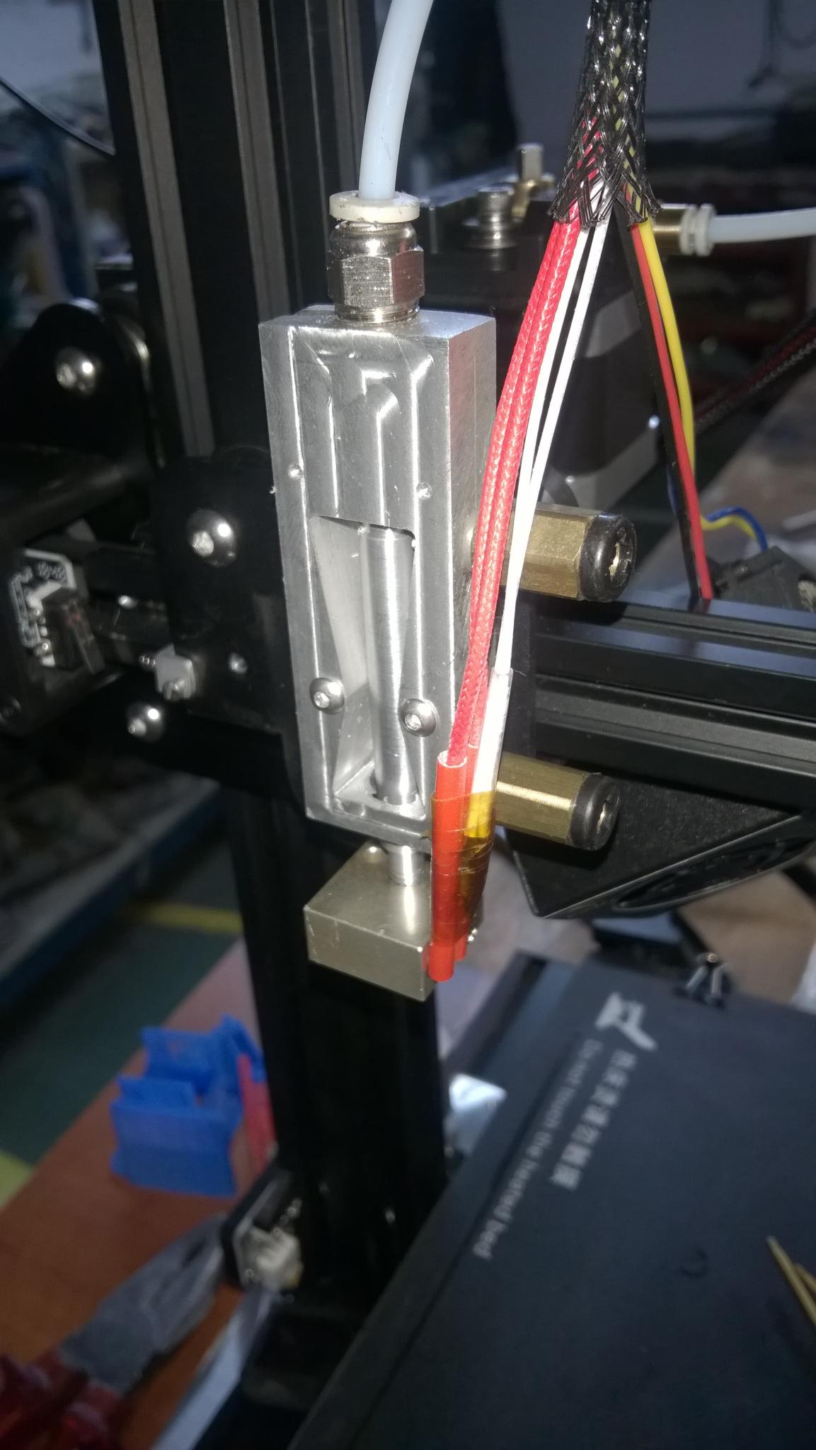

gelam Posté(e) Juin 10, 2019 Auteur Partager Posté(e) Juin 10, 2019 Bonsoiratousses Par ce beau temps toute la journée, je me suis occupé à bricoler ma machine, voici le résultat, les pièces ne sont pas terminées,le montage est juste pour validation du système et de qqes cotes, je compte refaire ça en mieux. Bonne soirée. Lien vers le commentaire Partager sur d’autres sites More sharing options...
Titi78 Posté(e) Juin 10, 2019 Partager Posté(e) Juin 10, 2019 Refroidissement a eau ? Lien vers le commentaire Partager sur d’autres sites More sharing options...
gelam Posté(e) Juin 10, 2019 Auteur Partager Posté(e) Juin 10, 2019 Vi, au moins un essai, je sais pas si ça va fonctionner. Lien vers le commentaire Partager sur d’autres sites More sharing options...
Titi78 Posté(e) Juin 10, 2019 Partager Posté(e) Juin 10, 2019 Matériel d' aquarium ou de PC pour le circuit d'eau ? En tous cas l'idée est pas bête . Pour les durites, il faudrait quelque chose de bien souple pour ne pas contraindre les mouvements. de la durite silicone de modélisme serait pas mal Lien vers le commentaire Partager sur d’autres sites More sharing options...
gelam Posté(e) Juin 10, 2019 Auteur Partager Posté(e) Juin 10, 2019 pompe d'aquarium et durites silicone je suis modéliste. Lien vers le commentaire Partager sur d’autres sites More sharing options...
