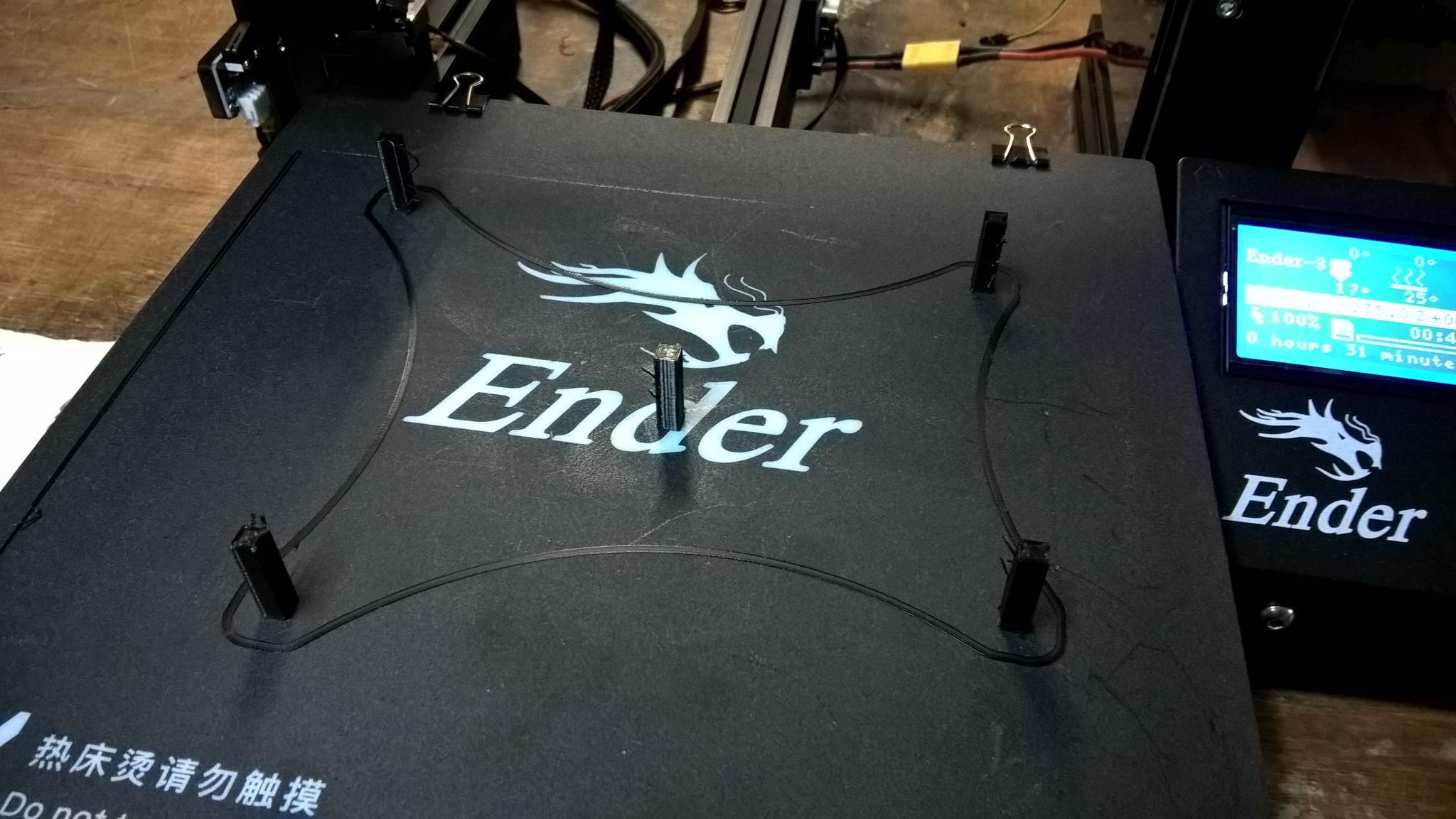

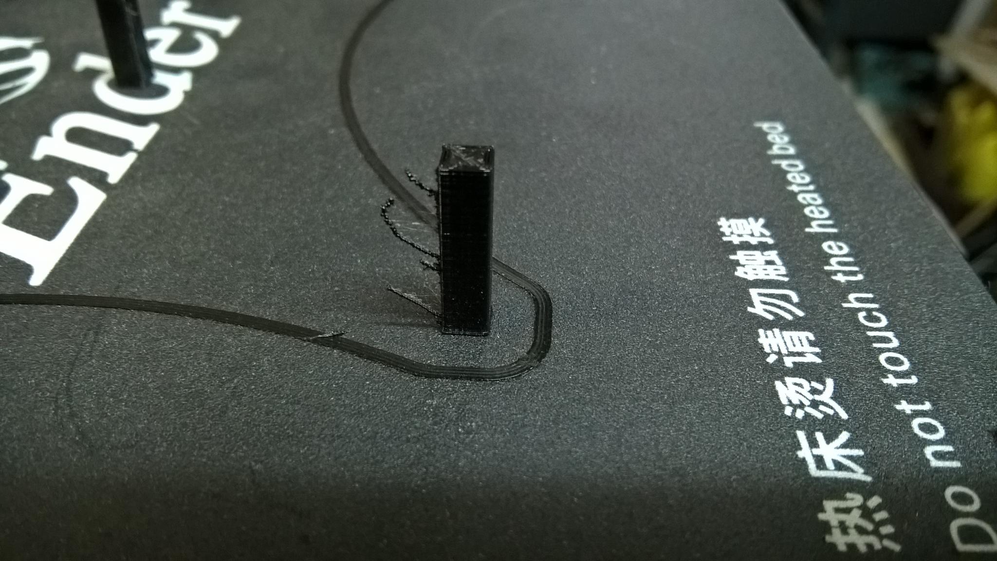

gelam Posté(e) Avril 16, 2019 Auteur Partager Posté(e) Avril 16, 2019 Bonjour ratous, Lors des impressions, il y a des traces de la buse sur les parties planes, ça ne me plait pas vraiment, je cherche à relever le Z pendant ces déplacements à vide mais je ne trouve pas sur Cura4, idem lors des changements de couches, je souhaiterai relever aussi le Z pour éviter d'accrocher, pouvez-vous me dire où se trouvent ces lignes, Merci Lien vers le commentaire Partager sur d’autres sites More sharing options...
gelam Posté(e) Avril 16, 2019 Auteur Partager Posté(e) Avril 16, 2019 (modifié) Voici les traces que je voudrais retirer en soulevant le Z, suite a différents essais j'ai eu aussi ce soucis, un genre de cheveux sur l'angle de la pièce du coté ou la buse arrive ( 5 carré de 5 hauteur 20 répartis sur la surface.) Et j'ai toujours pas trouvé comment dégager le Z, j'ai cliqué sur plusieurs fonctions en mettant 1mm sans résultat. Modifié (le) Avril 16, 2019 par gelam Lien vers le commentaire Partager sur d’autres sites More sharing options...
gelam Posté(e) Avril 17, 2019 Auteur Partager Posté(e) Avril 17, 2019 (modifié) Personne n'a d'idée pour mon histoire de Z qui ne remonte pas ? Je vais essayer d'installer une version de Cura plus ancienne pour voir si ce n'est pas un bug sur la dernière. EDIT: ça fonctionne avec la 3.6.0 Modifié (le) Avril 17, 2019 par gelam Lien vers le commentaire Partager sur d’autres sites More sharing options...

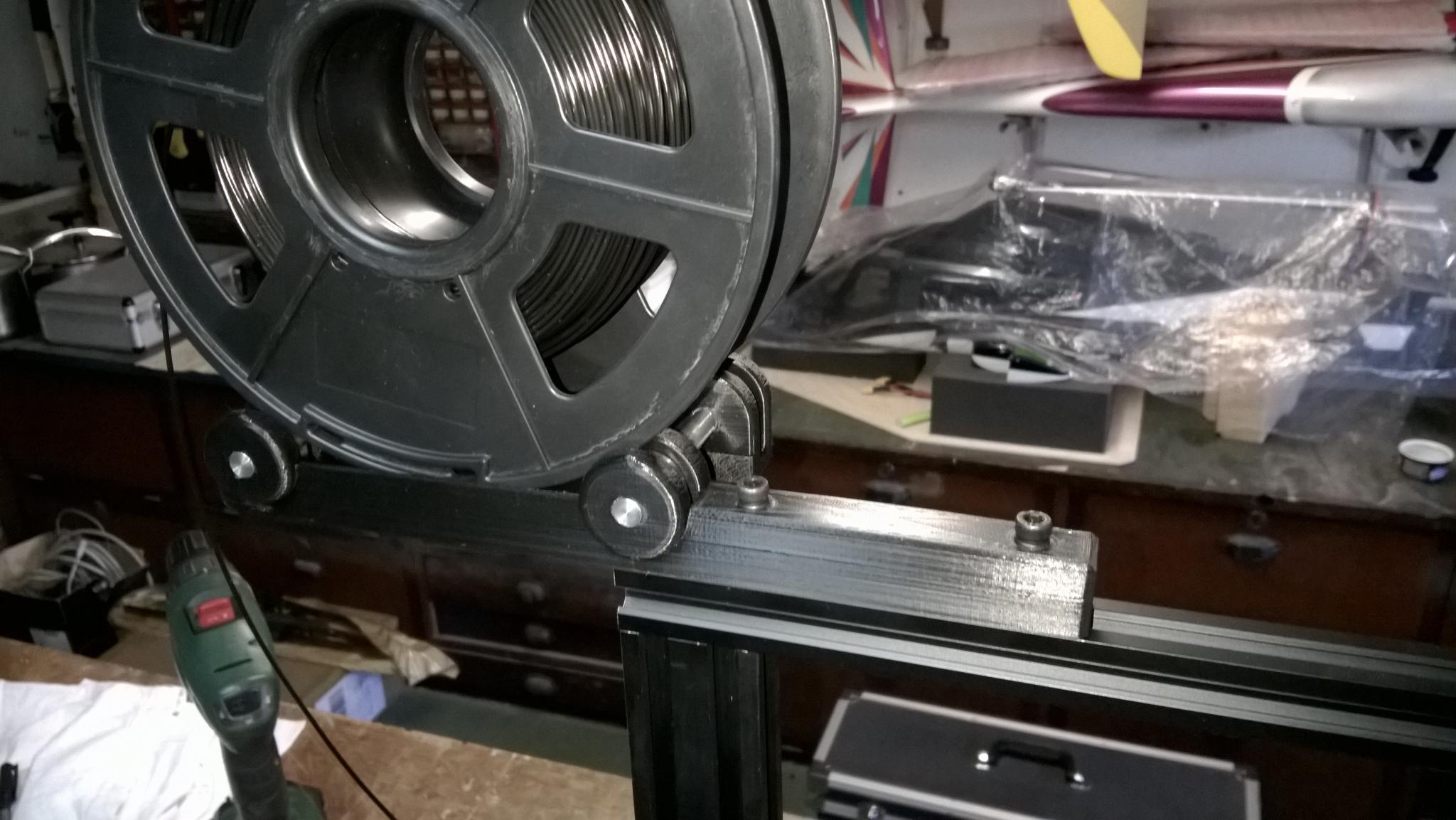

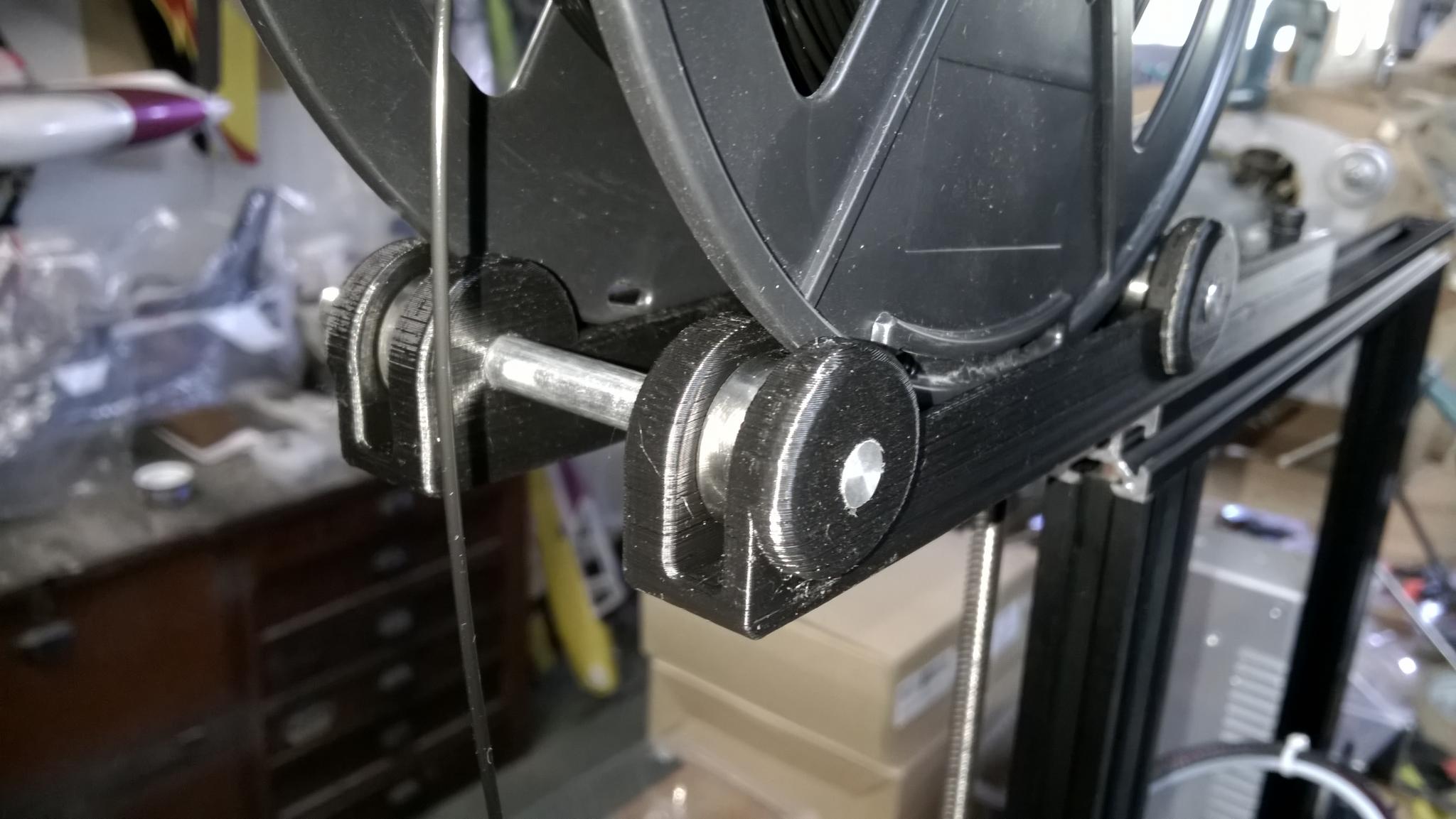

gelam Posté(e) Avril 27, 2019 Auteur Partager Posté(e) Avril 27, 2019 J'ai modifié le dérouleur du filament, celui ci est plus rigide et la bobine se déroule bien mieux, monté sur roulements, réglable en largeur. . 1 Lien vers le commentaire Partager sur d’autres sites More sharing options...
