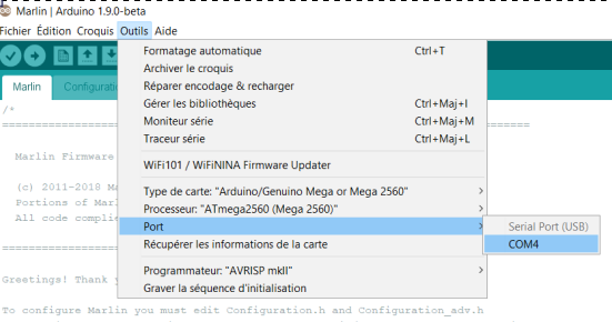

Jean-Claude Garnier Posté(e) Mars 31, 2019 Partager Posté(e) Mars 31, 2019 (modifié) il y a 31 minutes, Baarbiche a dit : .. /.. j'ai trouvé un truc étrange (c'est peut-être rien) En effet, c'est rien. Suivant sur quel porc USB tu la branches, il peut devenir COM3 ou COM4 Dans Marlin, ça se trouve là : Mais pour pouvoir mieux t'aider, il faudrait que tu nous en dises un peu plus sur ton équipement, et sur l'état de tes connaissances en termes de firmouère.... Modifié (le) Mars 31, 2019 par Jean-Claude Garnier Lien vers le commentaire Partager sur d’autres sites More sharing options...
Baarbiche Posté(e) Mars 31, 2019 Auteur Partager Posté(e) Mars 31, 2019 il y a 1 minute, Jean-Claude Garnier a dit : Dans Marlin, ça se trouve là : Mais le seul problème c'est que je n'utilise pas Marlin comme firmware. Lien vers le commentaire Partager sur d’autres sites More sharing options...
Jean-Claude Garnier Posté(e) Mars 31, 2019 Partager Posté(e) Mars 31, 2019 Bin oui mais comment tu veux qu'on le devine, hein ???? Lien vers le commentaire Partager sur d’autres sites More sharing options...
