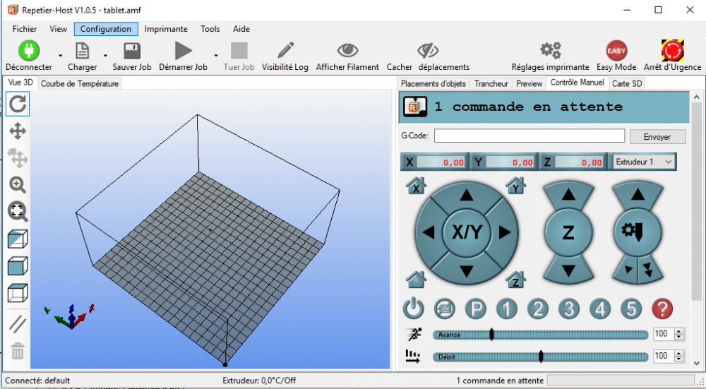

OK c'est un bon début
Quand tu es là dedans, et que tu cliques sur les flèches esque ça bouge, déjà ?
non peut importe la flèche ou j'appuie sa ne bouge pas rien se passe
Manifestement c'est pas connecté comme y faut (1 commande en attente)
Essaye voir "déconnecter" et change la vitesse de communication à 250 000 bauds
Après, y'a un autre problème souvent rencontré, c'est les câbles USB de merde
Essaie avec un autre
j'ai changer de câble et la valeur par Default étais celle que tu ma demander de mettre et quand je r'appuie sur les fameuse flèche toujours rien sa ne bouge pas  et j'ai toujours 49 commande en attente

il y a 6 minutes, Jean-Claude Garnier a dit :
Pour l'Anet A8, la vitesse est de 115 200 bauds

il y a 1 minute, Janpolanton a dit :
.. /.. Pour l'Anet A8, la vitesse est de 115 200 bauds
Oups je savais pas j'ai pas d'Anet A8
Sur mamienne c'est 250 000
Ferme le programme, lance le en mode administrateur.
Ensuite, dans port, tu as quoi comme valeur ? Essaie les toutes

à l’instant, Metalzoid a dit :
Envoyé de mon iPhone en utilisant Tapatalk
dans port j'ai seulement le com1 et 3 et aucun des deux ne font rien je vais essayer de fermer le logiciel et le lancer en admin
il y a 1 minute, Metalzoid a dit :
bas oui XD nan la sa va même si je débute ses la base quand tu veux faire de la maintenance sur un appareils qu'il sois allumer
Tu dois avoir un problème de pilote mal installé.
Normalement dans la clé usb fournie, tu dois avoir un dossier CH340, avec un logiciel dedans
