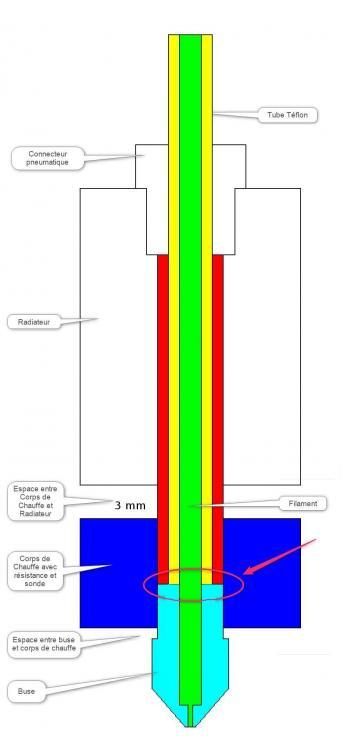

Est-tu sûre que ce n'est pas une fuite ?
Rappel : on démonte une buse à chaud... sinon on endommage le filetage du corps de chauffe. Et alors il y aura fuite ensuite.

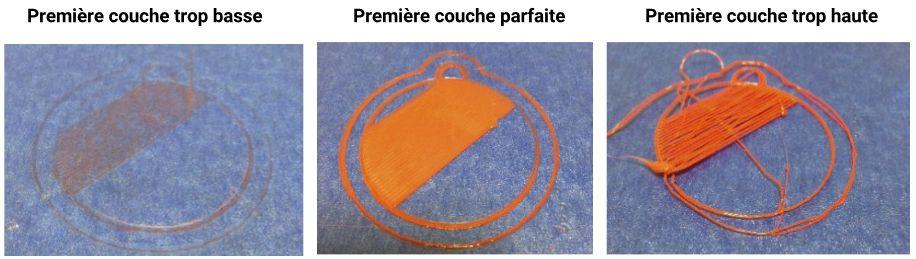

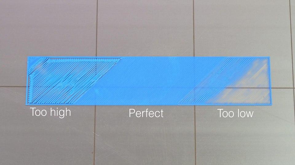

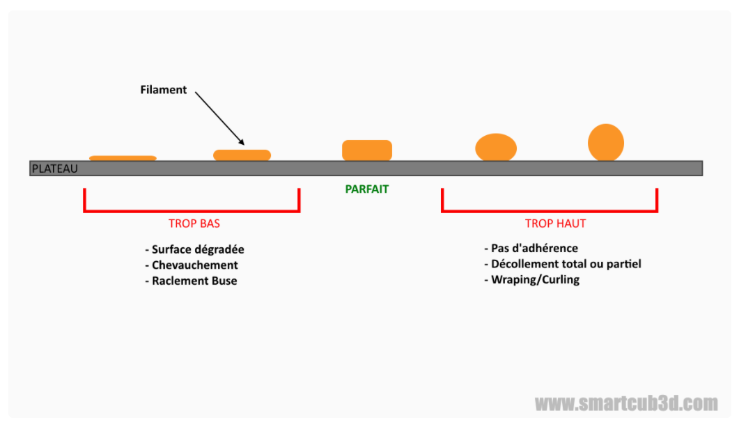

Concernant la première couche :
C'est celle qui va donner l'accroche au plateau... donc c'est la plus importante de toute !
Donc... quelques images pour rappeler les bons réglages de la première couche :

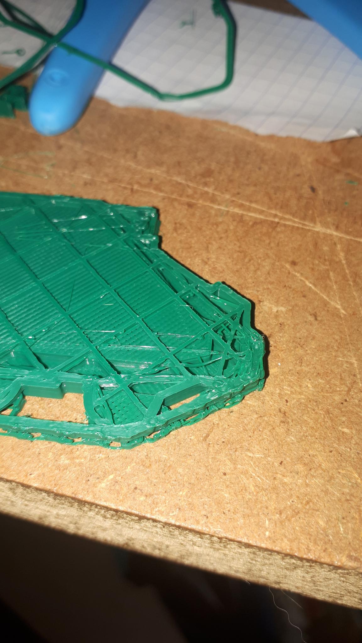

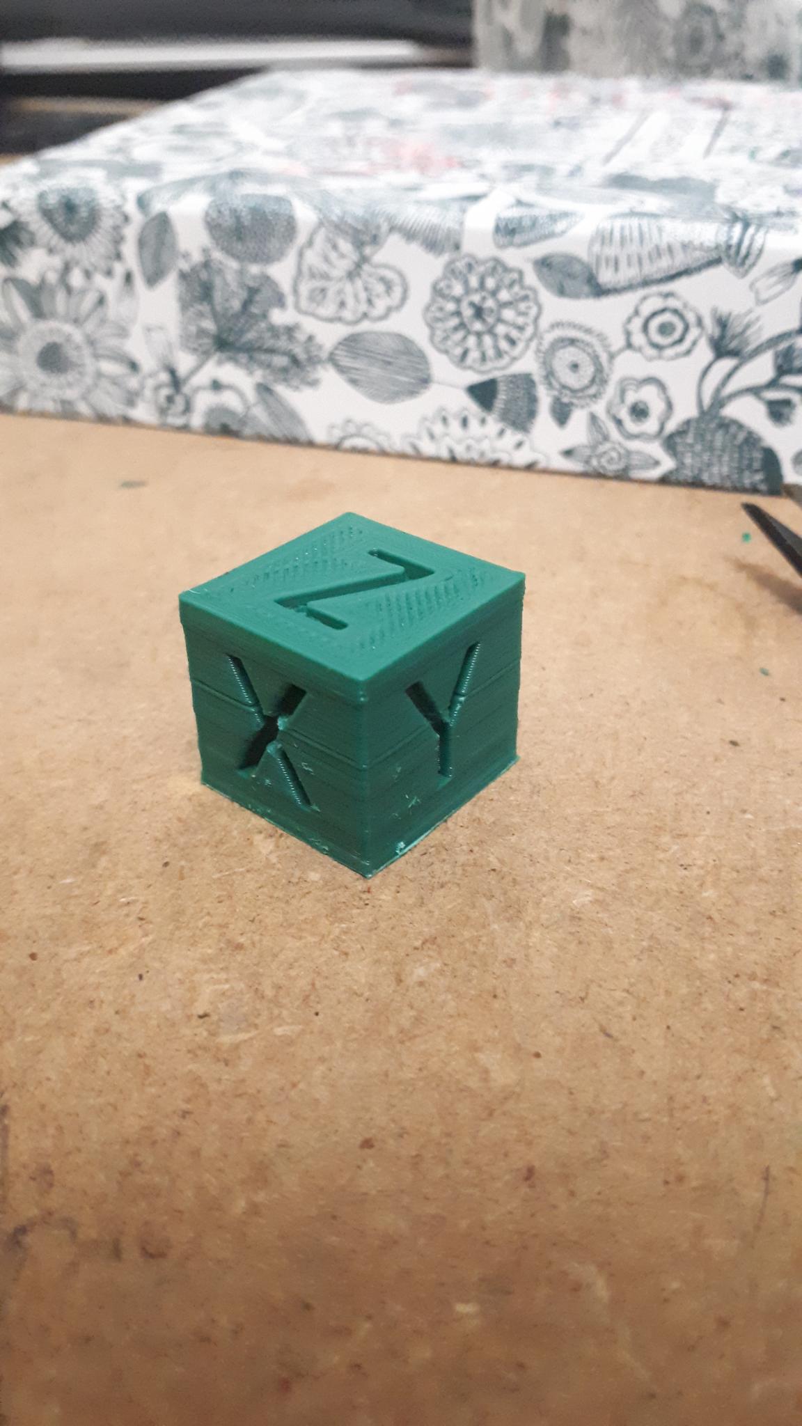

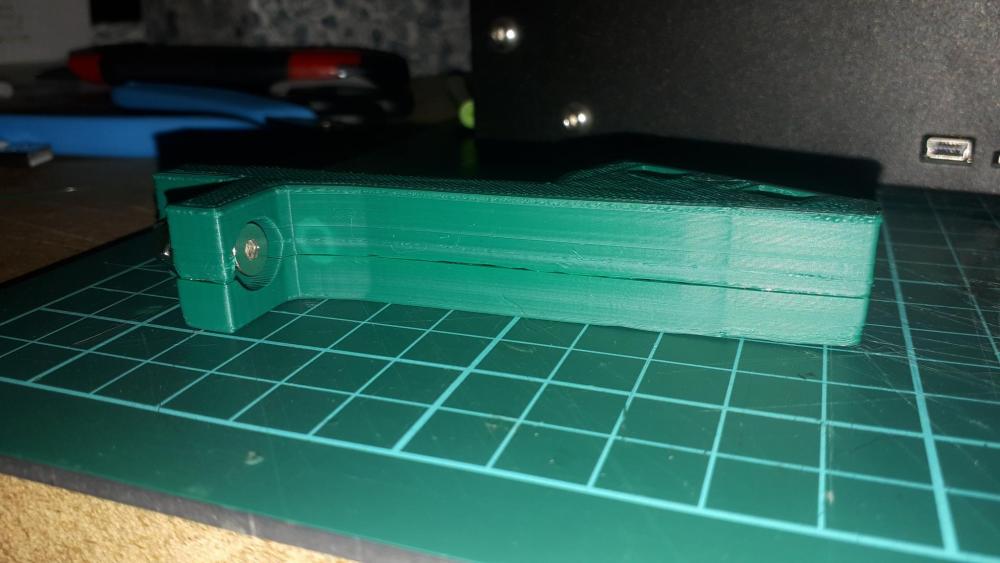

Concernant les réglages de mes impressions : voici un exemple (j'ai coupé les extrémités de la pièce par dépit mais les décalages et surplus sont visibles) du cache de ventilo carte mère imprimé à la verticale (première photo)
avec ces réglages : buse à 200, lit à 60, fan speed à 255, epaisseur à 1.5 vitesse à 100
Le deuxième exemple tu peux voir la même pièce imprimée à plat et même problème de surplus (troisième photo) avec une vitesse à 60 et une épaisseur à 2 je crois.

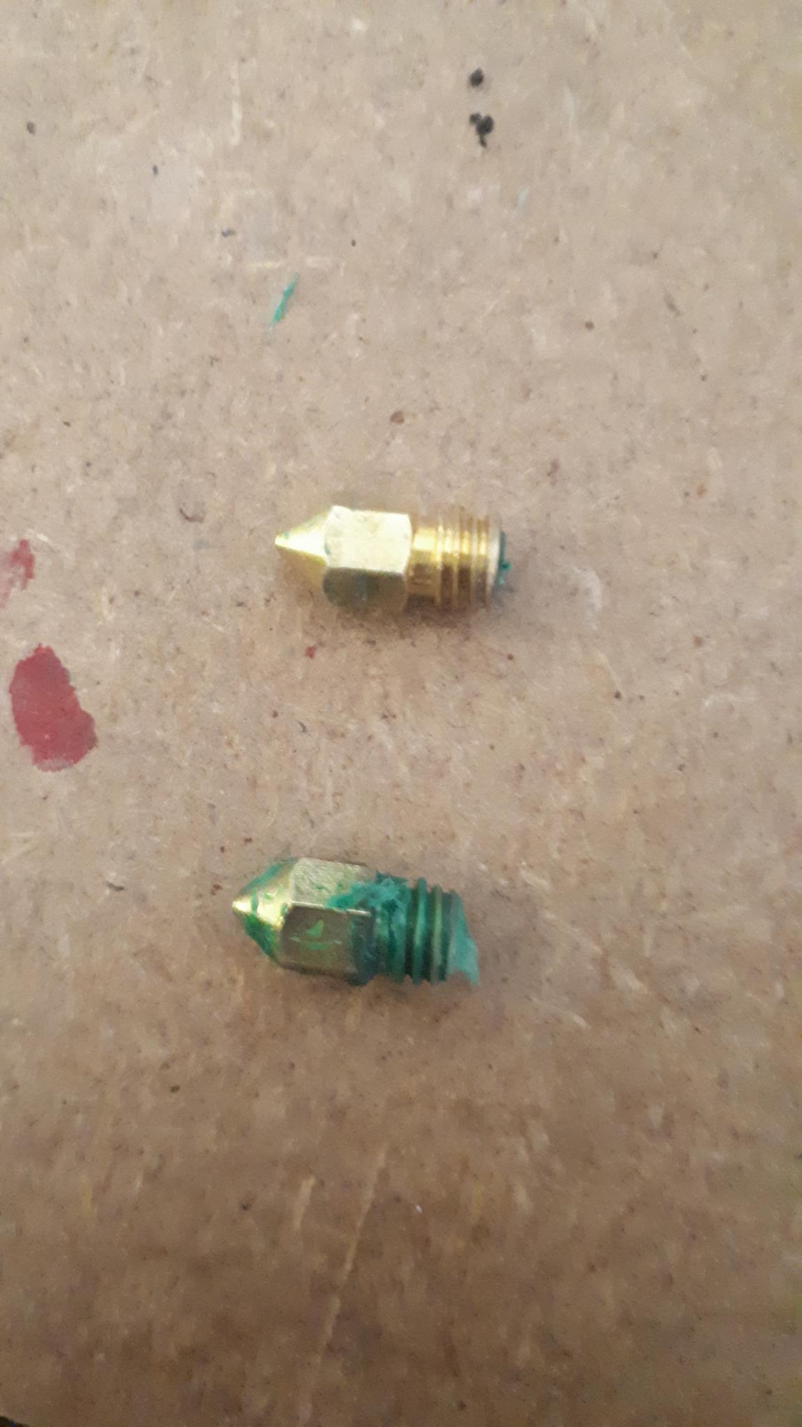

Je suis donc tes conseils, je démonte la buse voici la photo, comme tu peux le voir il y a du PLA sur le pas de vis. C'est donc bien une fuite, étrange car lors de la première fois il n'y avait pas de PLA sur le pas de vis mais avec le même résultat (tu peux voir la première buse en haut et la deuxième buse en bas sur la deuxième photo).
Ok donc je me suis surement trompé désolé ! je vais donc démonter ma buse il doit s'agir d'un déplacement du tube PTFE.
Je mettrais les photos de la buse démontée. Merci pour ton aide

il y a une heure, Sorizos a dit :
épaisseur à 1.5...
Généralement on tourne à 1.0... plus tu en met, plus il y a risque d'y avoir trop....
De ce côté... c'est le tube qui ne devait pas être en contact avec la buse... ce qui a provoqué cette fuite...
Ce qui est étrange... c'est que malgré la fuite... tu as encore trop de matière.
Tout tes paramètres sont bien réglés ? Rétractation activé ? Diamètre du filament toujours à 1.75 ?
Sinon... ton extrudeur se serait déréglé (steps mm/unit)...
Pardon, pas 1.5 mais 0.15 ce qui est plus raisonnable ^^
Bon j'ai nettoyé le corps de chauffe après beaucoup de difficultés (une des vis du couvercle de l'extrudeur ne voulait pas se dévisser et j'ai dû faire une entaille au dremel pour pouvoir la dévisser au tournevis plat !!)

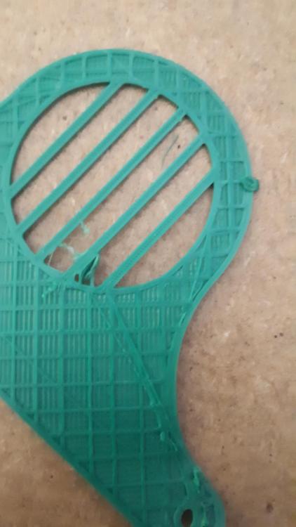

j'ai lancé le modèle de dé avec ton profil de réglage après avoir replacé le tube etfe et en serrant la vis d'un demi tour comme sur beaucoup de tutos youtube, voici ce que j'ai obtenu en photos. Je trouve que la première couche est belle et sans bavures, est-ce normal qu'il y ait quand même quelques défauts (certaines couches ont des petits décalages)?

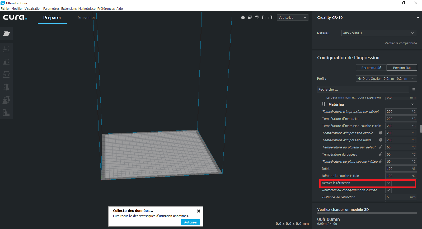

PS : comment actives-tu la rétractation sur Cura il ne semble pas être activé

On est d'accord pour dire qu'il y a un net mieux !
Un grand bravo à toi !
Il y a 12 heures, Sorizos a dit :
Ici :
En toute logique... le simple fait d'avoir utilisé mon profil a dû l'activé.
Non... ce n'est pas vraiment normal.
Cela indique que tes courroies ne sont pas suffisament ou trop tendu.
Du coup le moteur lors des accelerations la courroie bouge trop... ce qui provoque ces léger décalages.
Là... pas de secret : C'est une question de qualité et d'expérience de l'huile de coude.
Pour les petits trous en surface du dessus... cela peut s'éliminer en activant et réglant l'Etirage.
PS : c'est peut dû à ma faute et mes réglages du profil, mais normalement un cube de calibration, dans la mesure du possible, ne doit pas être imprimé avec une bordure. Mais bon... rien de grave.

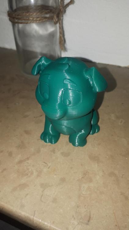

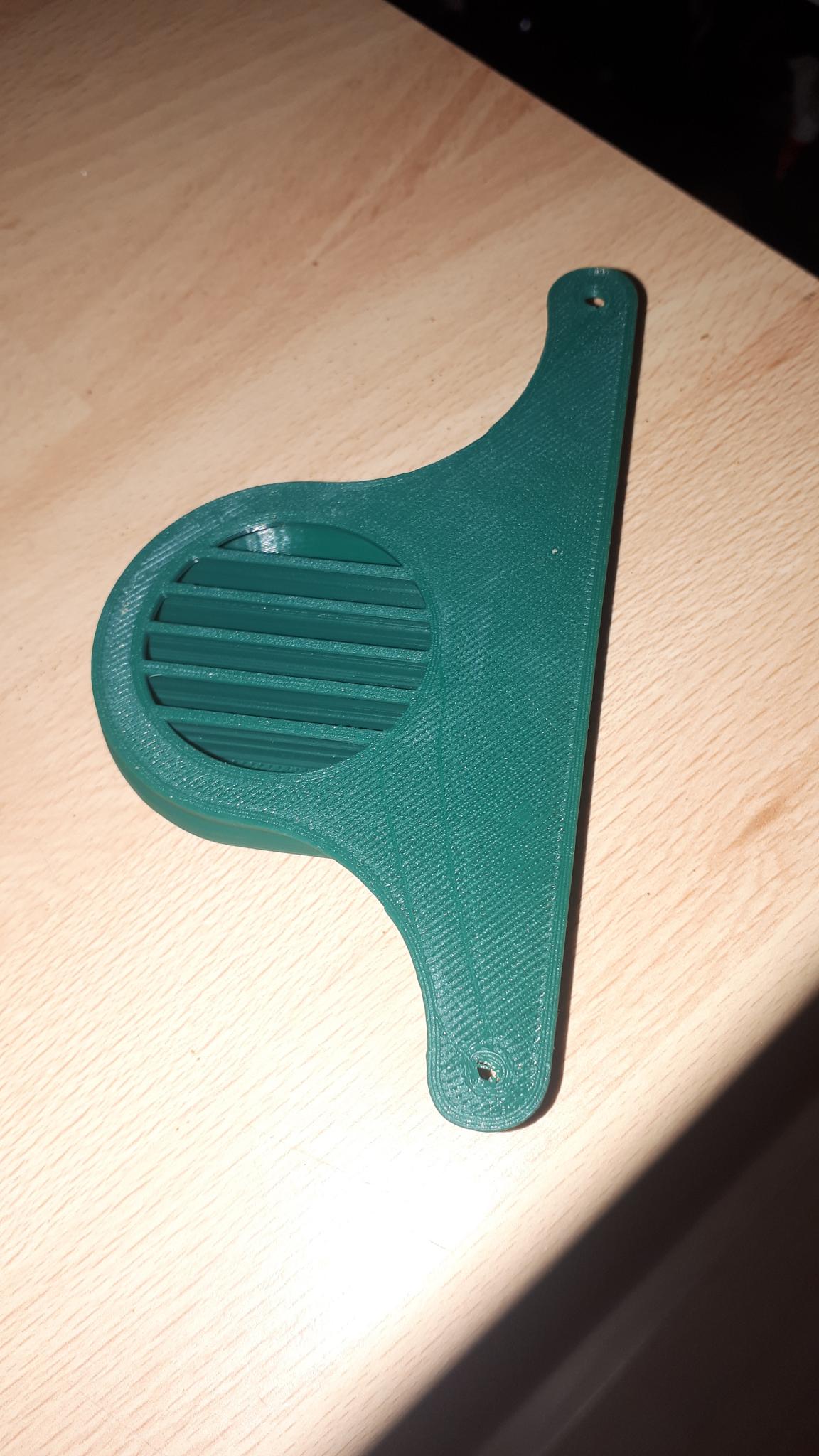

Salut Bosco,
j'ai imprimé hier soir le cache ventilo de la carte mère et je crois que  l'impression était parfaite, plus de fuite et des couches nickel
La différence était simplement dans la vitesse d'impression et la hauteur de layer (vitesse 100 et hauteur 0.15)
J'espère que ça va durer ! Merci en tout cas pour ton aide

Bravo ! Joli !
Je te met un 10/10 !
Si tu as de nouveau des soucis... n'hésite pas... le forum sera toujours là (sauf décision contraire des administrateurs du forum) !
Il y a 4 heures, Sorizos a dit :
Bonjour @Sorizos
Si tu veux imprimer des pièces de qualité, il faudra sans doute que tu réduises ta vitesse d'impression, 100mm/s c'est vraiment beaucoup avec la carte d'origine.
Jusqu'à 60-70mm/s, les pièces sont correctes, au-delà de nombreux artefacts risquent d'apparaitre 😉 . Dernière chose, plus la vitesse d'impression est importante et plus tu dois aussi augmenter la température d'extrusion.

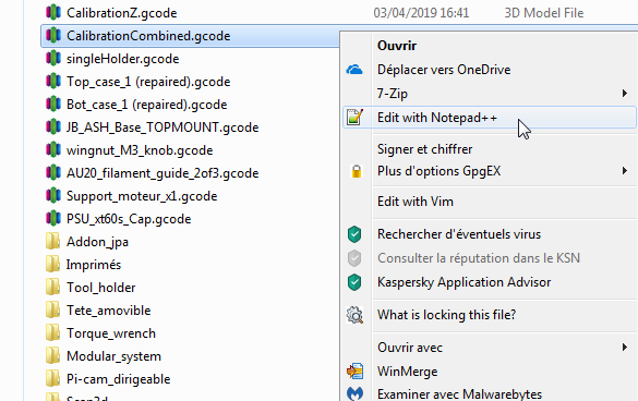

Question en passant, y a t'il un moyen de récupérer les réglages à partir d'un fichier gcode ?  je voudrais vérifier après impression les réglages pour être sûr.
il y a 17 minutes, Sorizos a dit :
Merci Bosco,
Pour remercier un/des contributeur(s), tu peux aussi cliquer sur le cœur au bas de son/leur post(s) (il offre aussi d'autres possibilités 😉 ). Ça permet de réagir / d'indiquer son "opinion" sans forcément devoir compléter par écrit un post.
Tout à la fin de ton fichier gcode, tu trouveras les paramètres utilisés lors du tranchage:

Ce n'est pas simple à lire, si tu es un adepte de Linux et sa ligne de commande, tu pourrais transformer ce code en quelque chose de plus présentable 😉 (ou dans un éditeur de texte comme Notepad++, une recherche/remplacement (chaîne à chercher: \\n à remplacer par un saut de ligne) est aussi utilisable mais moins geek).
Un fichier gcode peut être utilisér comme profil dans un trancheur (avec Cura c'est certain, pour les autres trancheurs j'espère que c'est la même chose), on peut l'importer dans celui-ci.

Quand tu dis  :
il y a 6 minutes, fran6p a dit :
Comment accéder à cette ligne de commande ?
Merci !
il y a 1 minute, Sorizos a dit :
Je n'ai pas compris.
Pour accéder au fichier gcode, j'utilise un éditeur de texte (sous Windows, Notepad++ est très bien). Un clic droit sur le fichier puis sélection de l'ouverture via Notepad++.

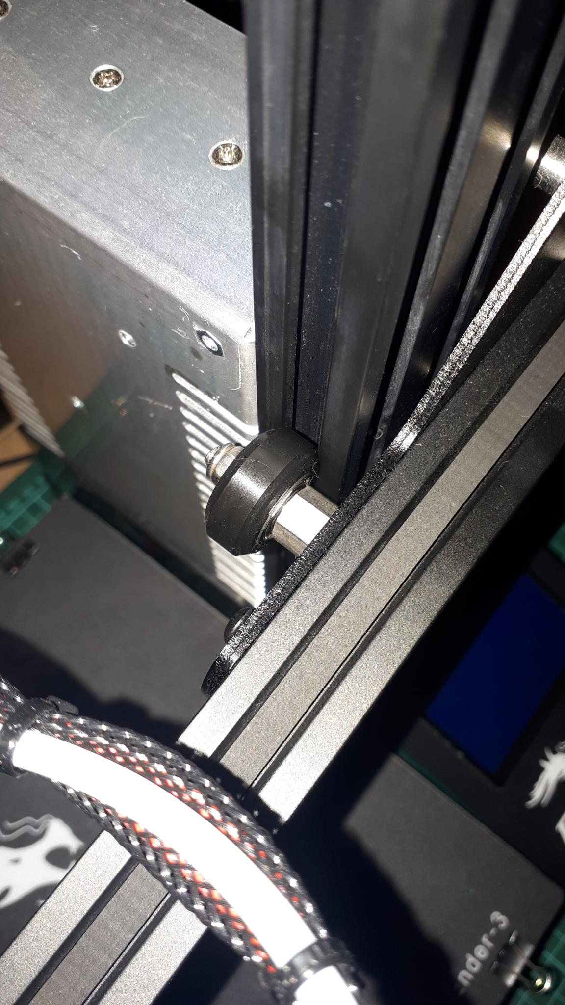

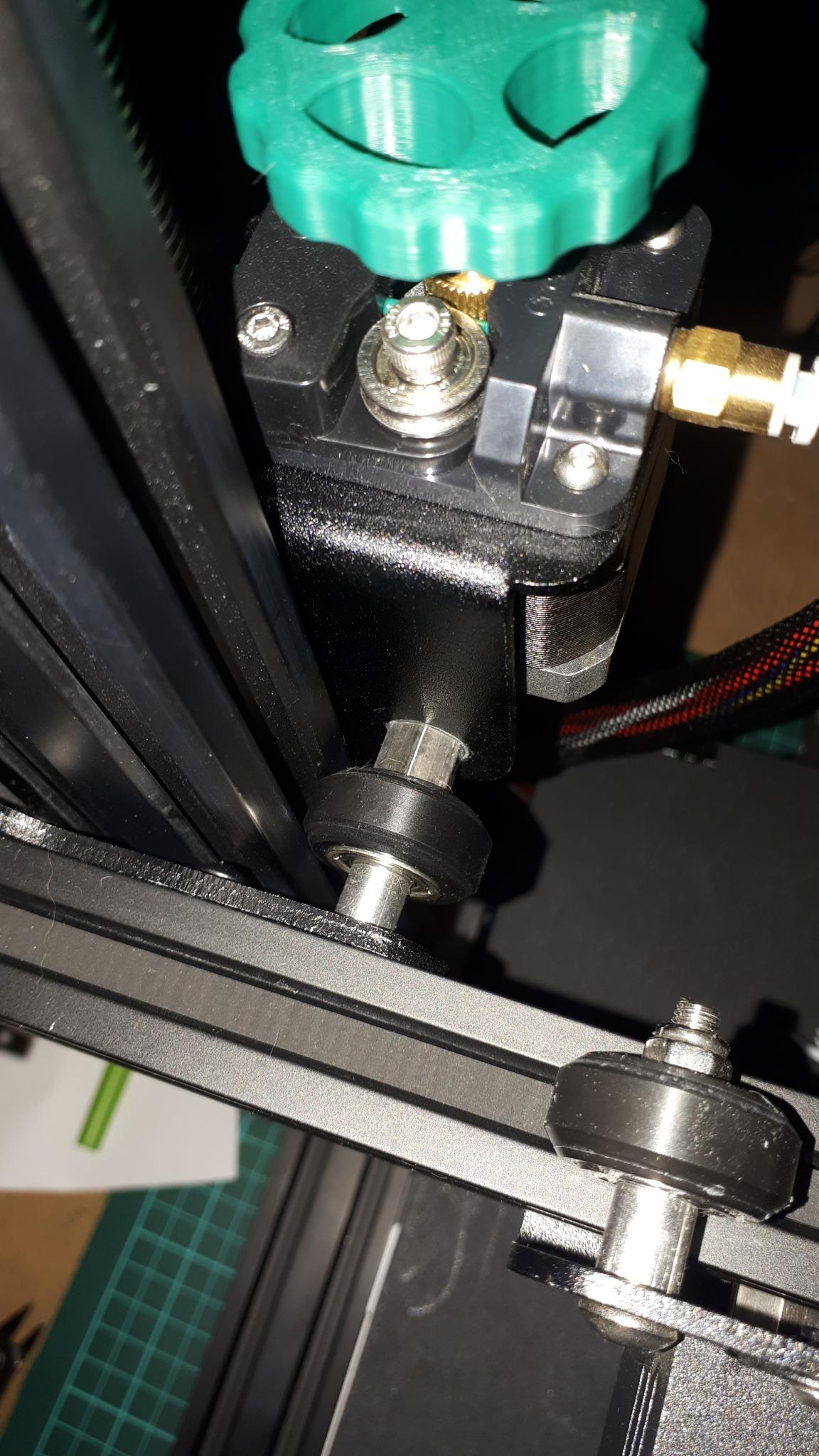

Je reviens vers vous après plusieurs impressions pas franchement réussies.
Je me suis dit que je ne gérait pas bien les réglages et que je devais tout simplement m'améliorer dans la calibration du plateau et les réglages cura. J'ai donc fait plusieurs essais, mais je n'arrivais pas à ressentir d'amélioration 😕  voir la photo du support latéral de bobine de filament. Pour être sûr qu'il s'agissait de moi j'ai lancé l'impression du chien de Creality, en me disant que si ça ne marchait pas c'est qu'il y avait un problème avec mon imprimante. le résultat est là aussi en photo. j'ai stoppé l'impression parce qu'il y avait clairement un problème : le z ne montait plus ce qui aboutissait a une surimpression de couches et a amené au décollage de certains supports. Ce qui est étrange c'est que j'ai l'impression que ça fait ça depuis le début, il y a toujours eu des couches écrasées ou trop hautes et à chaque fois à peu près à la même hauteur, environ 0.5-1 cm de la base, puis tout les 0.5-1 cm de hauteur, et ce quels que soient les réglages cura ou plateau.
Bosco tu m'a parlé des courroies pas assez serrées, penses-tu que cela en soit la cause ? Pourrait-il s'agir d'un problème de moteur en z ? de la température de buse ?

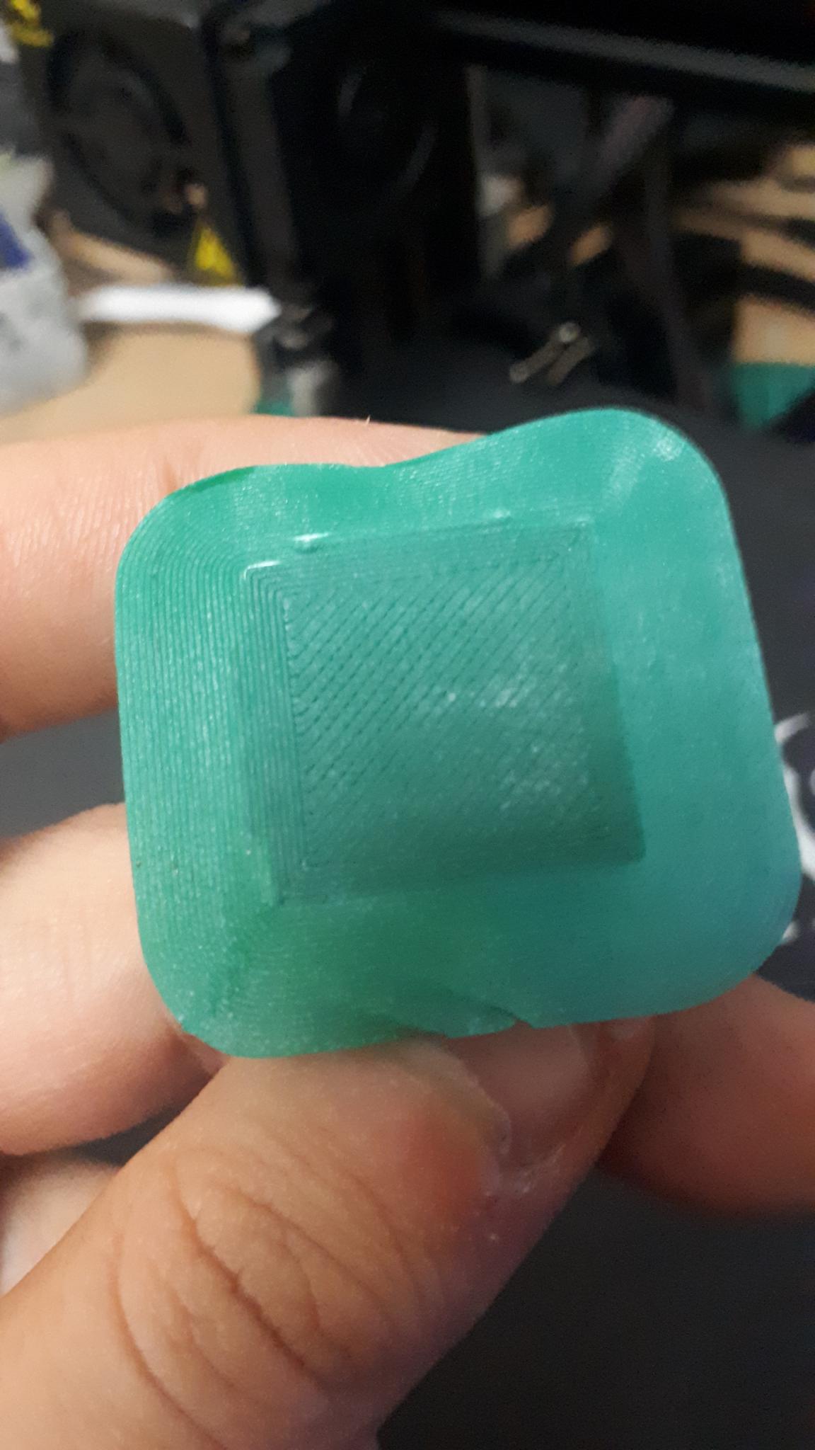

De plus il semblerait que j'ai une petite surface de plateau qui n'adhère plus au PLA imprimé (voir le support bobine à droite), comment résoudre ce problème ?
J'ai aussi un autre problème non résolu même avec rétractation en z de la buse : les string, j'en ai beaucoup trop, une manière de réduire cela ?
Merci pour votre aide !20190406_105438.thumb.jpg.95ed99907824f9362cef5981ffa1ec0b.jpg20190405_234212.thumb.jpg.5ecae712d4c6a996b5724a0759bf0a44.jpg

Le 06/04/2019 at 11:00, Sorizos a dit :
Ca ressemble à un gauchissement (warping): le filament en refroidissant se rétracte et peut provoquer ce décollement. Une solution pour des pièces avec une grande surface est de mettre une bordure (brim) d'au moins un centimètre autour de la pièce.
Le stringing / oozing n'est pas facile à régler car il dépend de plusieurs paramètres:
  1. température de fusion du filament trop haute,
  2. rétraction insuffisante
  3. vitesse de rétraction / vitesse déplacement trop basse
  4. ...
Concernant ton manque de matière à certaines hauteurs, là aussi ce n'est pas facile à diagnostiquer:

Je me suis aperçu dimanche en faisant tourner à la main la roue dentée qui entraîne la tige de l'axe z que celle-ci ne tournait plus à certains moments et donc que l'extrudeur ne montait plus pour 4-5 couches ce qui créait ces surplus. En resserrant les deux vis de cette roue cela a résolu le problème et j'ai pu imprimer le chien parfaitement ! Enfin !
Malheureusement le problème a persisté sur la pièce suivante et j'ai dû une nouvelle fois stopper l'impression :
Clairement à ce stade je ne sais plus quoi faire 😕 donc je vais me pencher sur tout les paramètre dont tu a parlé Francis et je reviendrais vers vous
Bon après 3 impressions de plus et des réglages suivant vos conseils j'ai toujours des problèmes sur mon axe z
Au bout de 3-4 mm de hauteur mon extrudeur ne monte plus... raté à tout les coup de toutes mes impressions quelques soient les réglages Cura...
Personne n'a jamais rencontré ce problème ? je suis un peu désespéré maintenant...
J'ai pu trouver la solution ! mes excentriques étaient trop serrés et le moteur n'avait pas la puissance pour faire monter l'axe x puisque les roues étaient trop serrées. Je les ait donc desserrées, il semble que cela a résolu le problème pour l'instant
