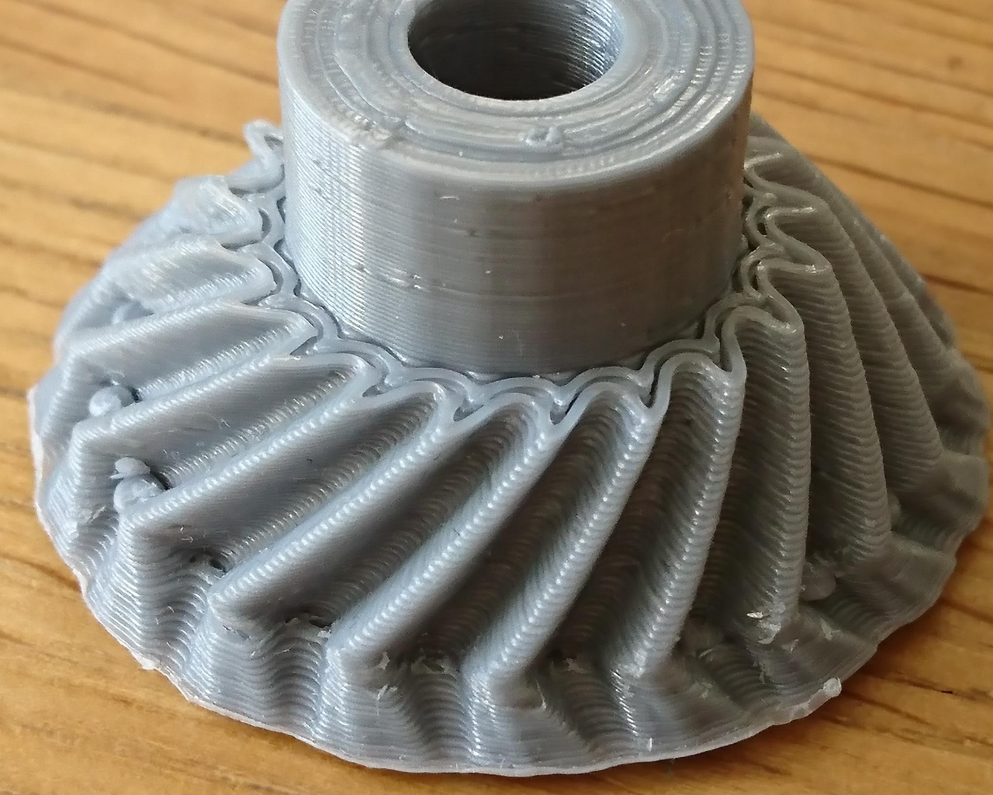

Bonjour à tous, J'ai un problème depuis peu qui revient très souvent sur les modèles de petite taille, j'ai un manque de plastique PLA sur les parois (coque) extérieures, ici dans le cas du pignon les petites dents ne sont pas assez rempli contrairement au cylindre du dessus ou du dessous.
Le réglage du Flow n'est pas la solution car le reste du modèle et correcte.
Avez-vous un réglage, un conseil spécifique pour cura 3.6.0.
J'utilise une Anet A2, buse 0.6, couche 0.1, remplissage 2mm
Merci d'avance.

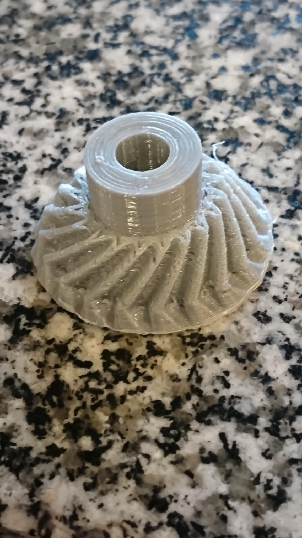

Donc voici le résultat avec couche 0.2 remplissage 2mm
On voit du changement mais pas suffisamment.
Je test un remplissage 80% 1mm pour finir, après je change de buse.

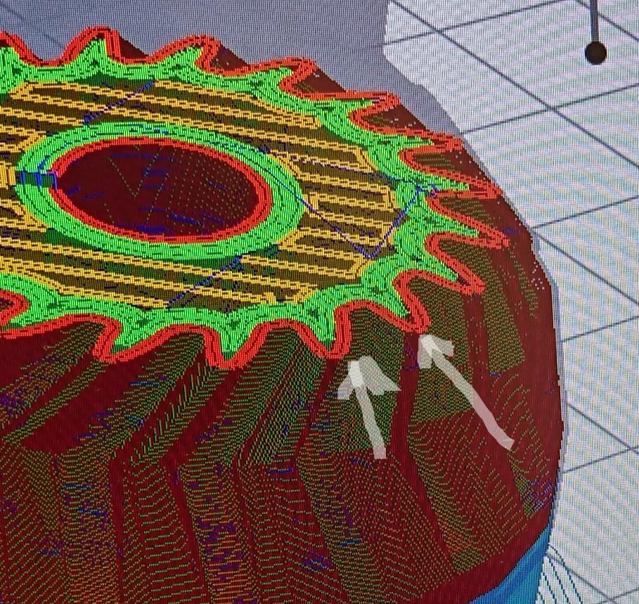

Dans cura il y a une case filtrer les petits trous . il faut l'enlever

D'après les photos, j'ai l'impression (mauvais jeu de mot 😄 ) qu'il y a de la sous-extrusion.
Pourrais-tu mettre le fichier STL à disposition pour le tester?
Cela n'a rien changé au niveau du parcours de la buse.
Par contre le trou central n'existe plus.
Merci quand même Titi78
Donc le test d'un remplissage 80% 1mm pour finir avec buse 0.6
Toujours pas terrible, mais je remarque que le parcourt de la buse et comme sur cura, avec des manque. Quand pensez-vous ?
Je pense vraiment que la buse est trop grosse pour ce travail !

D'après l'aide de Cura, il ne parle pas d'amélioration pour cette option mais plutôt de ne pas ajouter de déplacement supplémentaire (donc un gain de temps normalement).
Citation
Filter out tiny gaps
Some gaps between walls are so small that the extra travel path is not worth the extra extrusion to compensate for it. Enable this feature to fill those minuscule gaps anyway, if needed.
Chez moi, l'option est cochée 😉 .

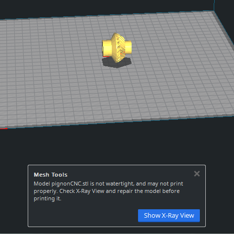

Quand j'ouvre ton fichier stl dans Cura 4, il me dit que la pièce n'est pas étanche:
Je l'ai passé dans Netfabb pour le corriger, sa taille a été réduite par quasiment quatre (de 5 M à 1,2M) 😉 pignonCNC - CNC10 (repaired).stl , je testerai demain car là j'ai une impression d'encore au moins 6 heures.
Modifié (le) par fran6p

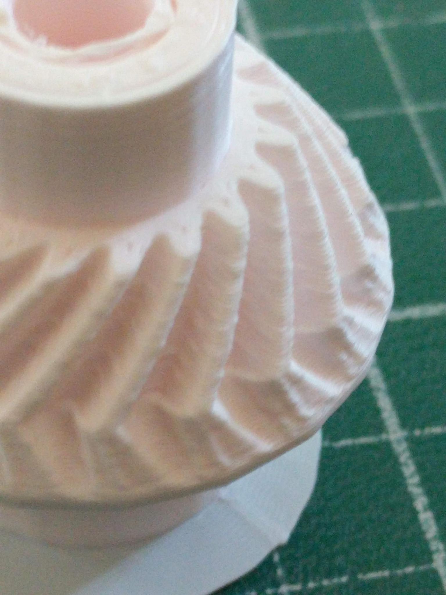

J'aiimprimé des pignons il y a quelques temps et j'avais ce manque de matière
En décochant la case cura ajoute des déplacements pour venir remplir le sommet de denture
Comme ton pignon est hélicoïdal il faut limprimer avec des couches de 0.1 mm pour avoir un profil de denture correct
Cura (4.0) ne m'a rien dit à propos du .stl

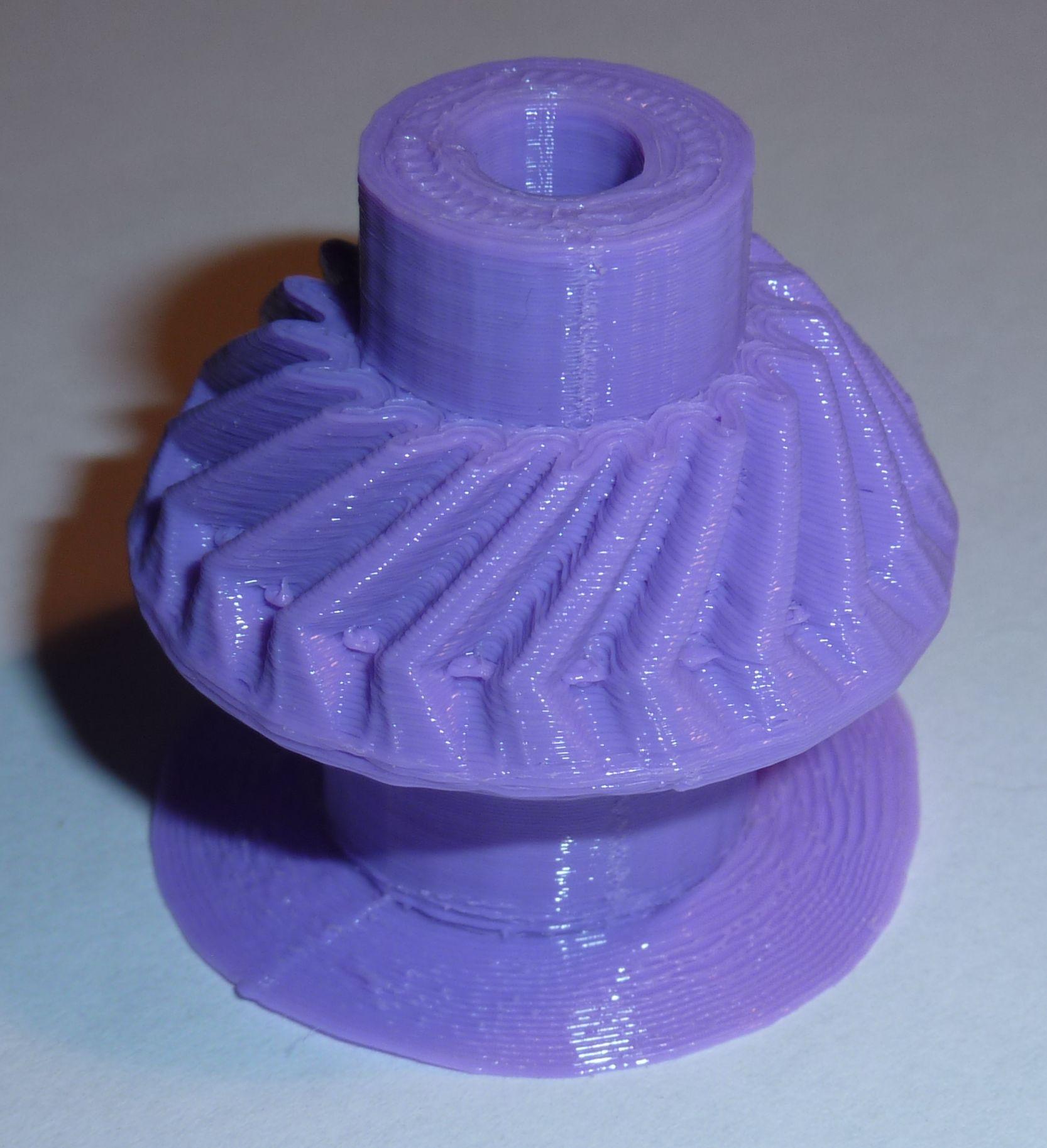

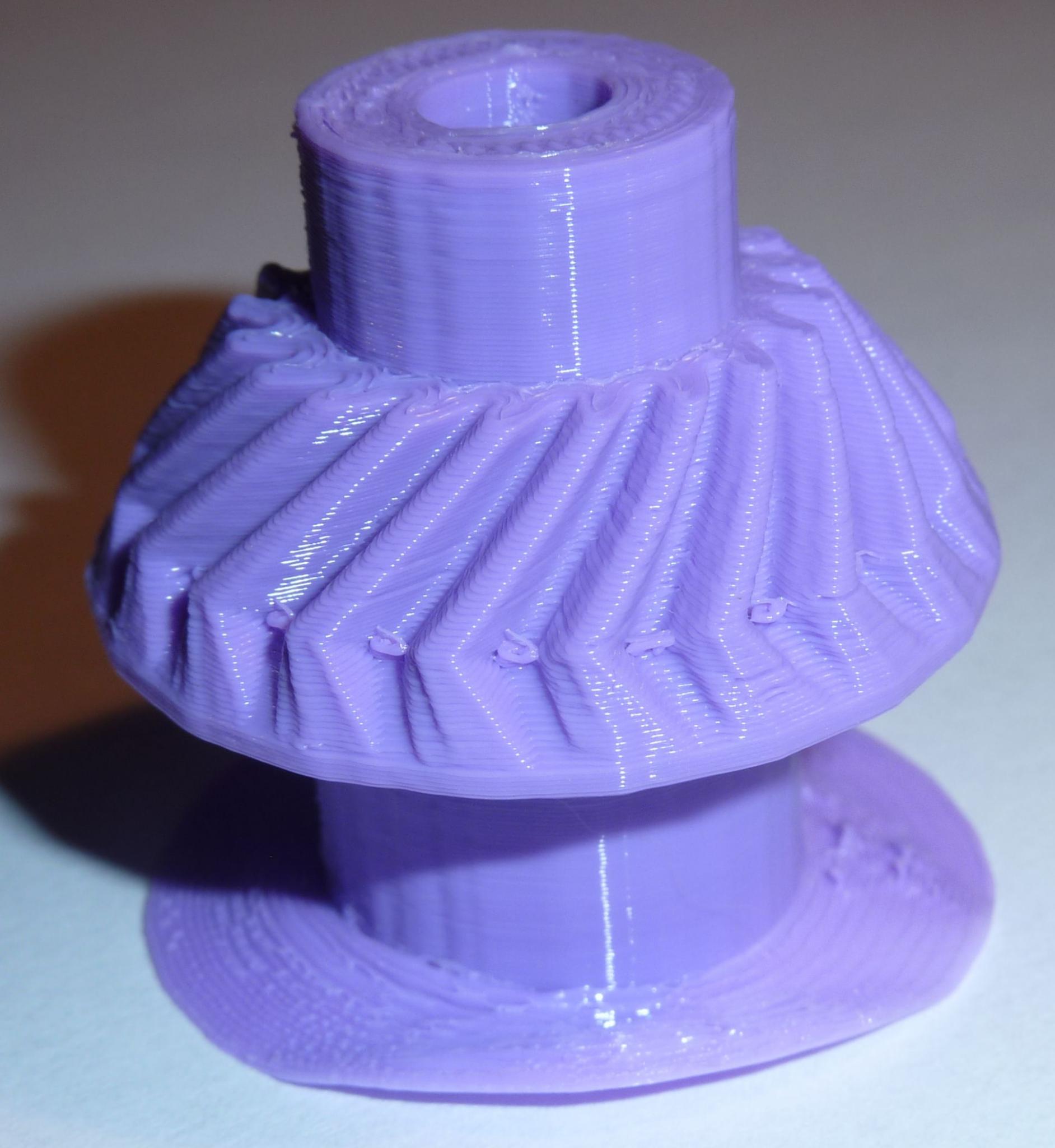

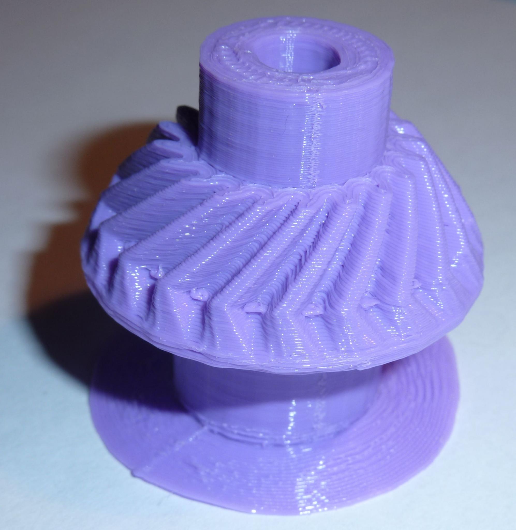

Je viens de l'imprimer (avec mon mauve écoeurant... 🤮 - faut bien que je le passe ! ) Buse 0,4, layers 0,2. PLA ICE perky purple, 200°, 60mm/s (30mm/s pour la coque). première couche à 205° et 25mm/s
pas vraiment de souci. un peu de rajout de matière (à ébavurer) à l'inversion du pas.
ça s'affaisse un peu par endroits, mais le taux de remplissage n'est que de ... 8 % ! je pense que ceci explique cela.

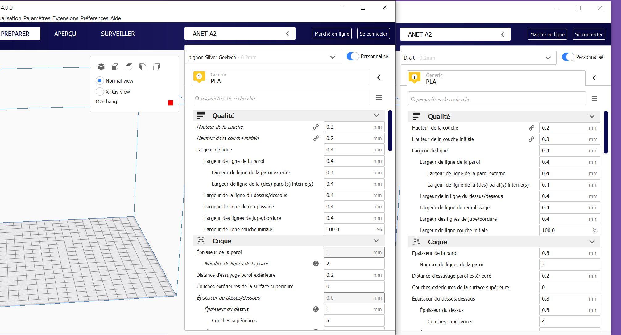

j'ai passé en revue vos profils que j'ai comparés aux miens.
Profil : PIGNON SUR ANET A8
Le PLA ICE est un bon produit. Le choix des coloris est large. J’en ai aussi et trouve sa finition « honnête » sans plus. Je l’imprime à 205°/55° en 40mm/s.
  • Coque-alignement jointure des Z . je le mets sur « aléatoire ».
  • Vitesse : quand je veux de la précision en 0.1, je ne dépasse pas 35 voire 40mm/s, 30 pour les parois et dessus/dessous, 20 en couche initiale.  (pour du 0.06, je suis à 20mm/s, le reste en proportion)
  • Refroidissement : seulement 50% pour du PLA ? je n’ai pas cette machine, mais sa ventilation est-elle à ce point puissante ? j’ai 100% sur mes deux machines dès la troisième couche.
Profil : PIGNON SILVER GEEETECH
Le PLA GEEETECH semble bien noté.  Sa qualité ne devrait pas être la cause de tes soucis.  Les params des utilisateurs tournent autour des 200°/60°.
  • Quand une zone se colorie en orange, c’est que le paramètre  est à corriger.
  • Distance de rétractation de 14mm  à du 60mm/s. n’est-ce pas trop long et trop vite ? des valeurs vers les 6mm - 35mm/s me sembleraient plus adaptées.
  • Vitesse de remplissage : je la baisserai vers les 35mm/s
  • Vitesse paroi externe et dessus&dessous : je baisserai vers les 30mm/s
  • Ventilation : tes paramètres ne sont ils pas un peu (beaucoup trop) faible pour du PLA et ce type de pièce ?
  • Améliorer la stabilité  et donc aussi la précision d’impression avec un support ( uniquement au départ du plateau ) ?
  • As-tu une bonne accroche de la première couche malgré la hauteur de décalage en Z de 1mm ?
  • Je n’ai pas encore utilisé la « roue libre ».
un conseil général : ouvrir une deuxième fois CURA, choisir un profil standard ( içi  brouillon - draft- 0.2mm pour respecter ton profil actuel) proposé par CURA, mettre les deux profils en // permet d'étudier la pertinence de chaque paramétrage.
Un dernier conseil : passer sur la version 4.0.0., sans supprimer la version 3.6. Tu peux ainsi faire la transition en douceur en exportant/important tes profils de 3.6 vers 4.0 ( "profils/gérer les profils") ou profiter de cette nouvelle version pour tout remettre à plat et reconstruire des profils peut être mieux adaptés selon la technique de comparaison décrite ci-dessus.

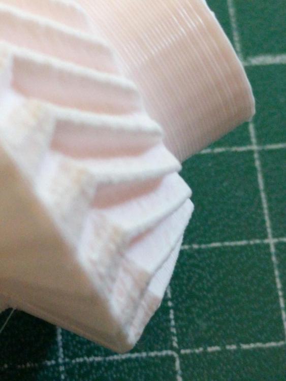

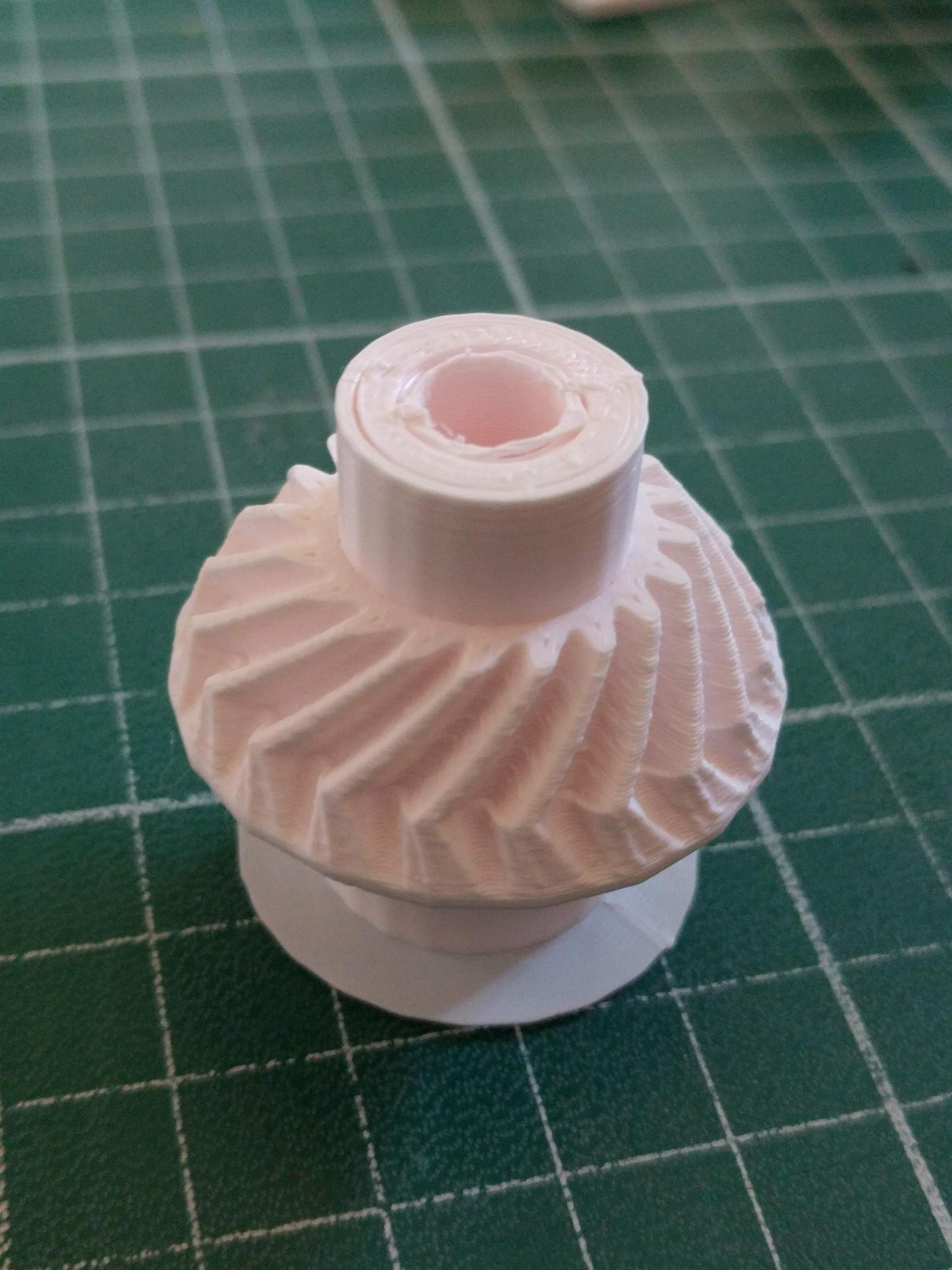

J'ai imprimé ce matin la pièce (celle que j'ai passé dans Netfabb) sans supports avec une bordure pour assurer le maintien de la pièce.
Mon PLA est du Ingeo 3D870 (recyclé, sa couleur vire sur le blanc "rosâtre", il me sert pour les tests / ébauches) de chez Sakata3d (on peut le trouver en France chez filaments3d mais avec moins de choix 😞  que sur la boutique espagnole).
J'imprime plutôt vite (80mm/s) à une température pour ce filament de 210°, plateau à 60° (première couche 215/65) sur un lit magnétique recouvert d'une feuille de PEI. Remplissage à 20%, buse de 0,4mm, hauteur de couche de 0,2mm (en fait pas toujours car j'utilise une hauteur de couche variable / adaptative 😉 ).
Voilà mon profil (Cura 4.0), ne peut pas être importé dans Cura 3.6 :
mon-profil-a-moi-que-je-l-aime-bien-car-il-me-convient-c-est-logique-puisque-c-est-moi-qui-l-ai-paufiné.curaprofile

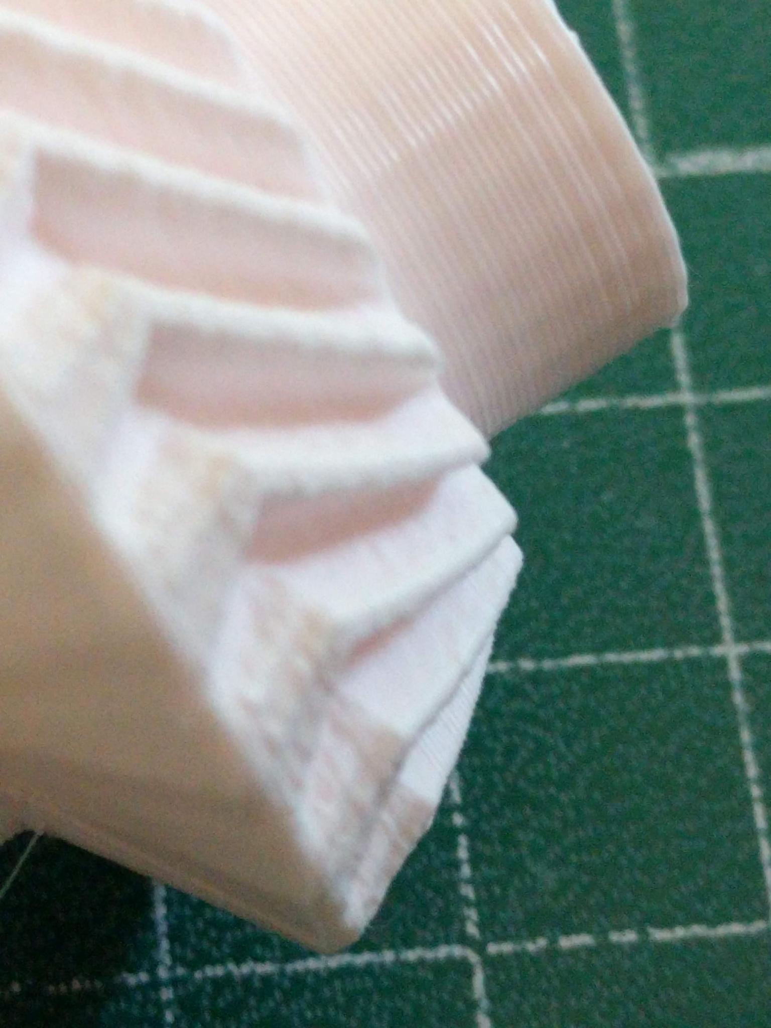

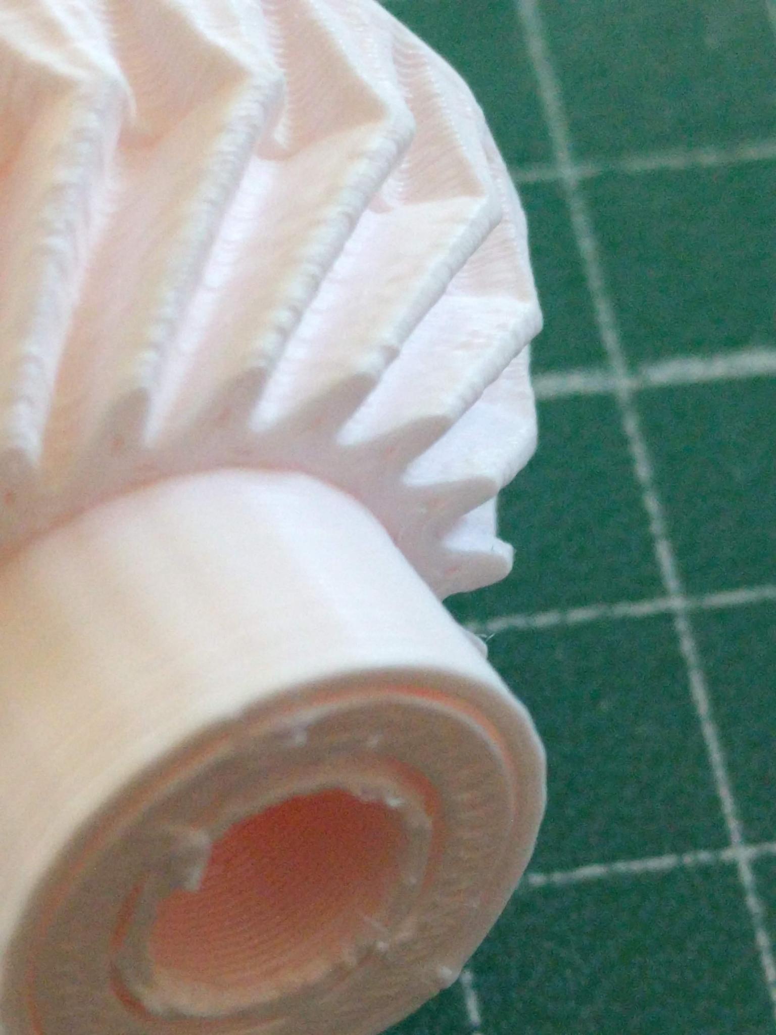

Et les photos plus ou moins floues (prises avec mon téléphone Nexus 5X, vieux mais encore parfaitement fonctionnel 😄 et ce n'est pas lui qui fait du flou mais plutôt ma vue qui baisse 🙂  ). Les petits trous sur le haut de l'engrenage sont imperceptibles en vue "normale" (par contre en photos tous les défauts sont bien plus visibles 😉 ). Le gros défaut se situe sur le haut de la pièce (toutes les parois ne sont pas parfaitement jointes). L'alignement des départs de couche forme une ligne (j'aurais pu demander un départ aléatoire mais dans ce cas sur un cylindre j'aurais eu des petits "blobs" répartis un peu partout).
IMG_20190414_122634.thumb.jpg.79fb24ae9bd497b870ddb6f2218d7a6e.jpg  IMG_20190414_122658.thumb.jpg.0ff281a38c4206e1c86b52abc5224259.jpg
IMG_20190414_122731.thumb.jpg.84b58705b454394fc0fe8e3eb97ed74b.jpg  IMG_20190414_122756.thumb.jpg.c5b07a9eaf4e8344b511d2c1004f46ca.jpg

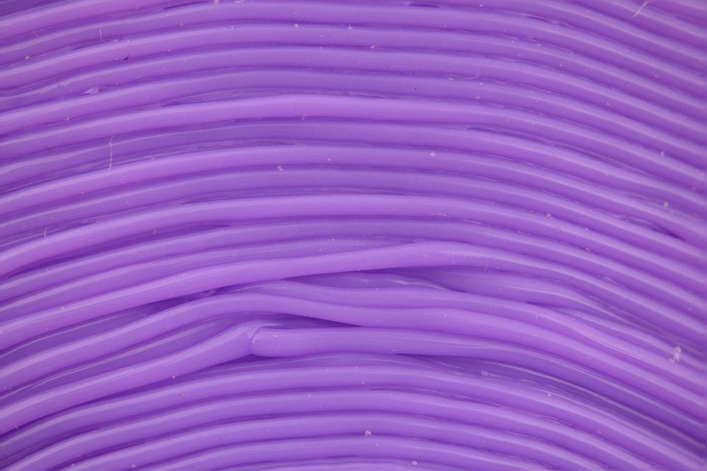

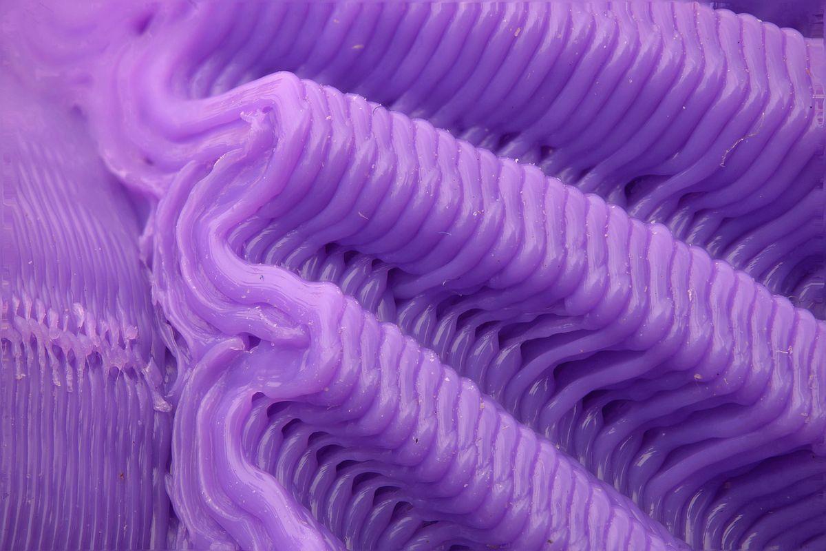

Sinon, j'ai sorti "l'artillerie lourde" : passage du pignon au banc macro-photo. je précise que j'ai systématiquement cherché à photographier les endroits les plus "moches"
la base :
Le dessous du pignon :
Quelques fils disjoints, mais pour une surface autant en porte-à-faux sans support ça ne me semble pas catastrophique...
Le dessus
Les parois intérieures de la coque sont un peu disjointes à un endroit.

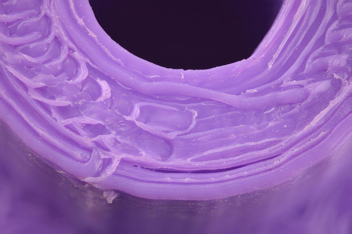

Les dents de l'engrenage
L'endroit ou elles s'affaissent
Modifié (le) par Pascal03
bug affichage photos
AÏE !!!
Cassé...

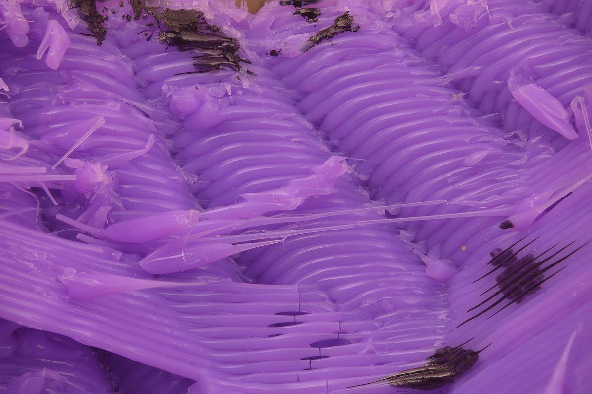

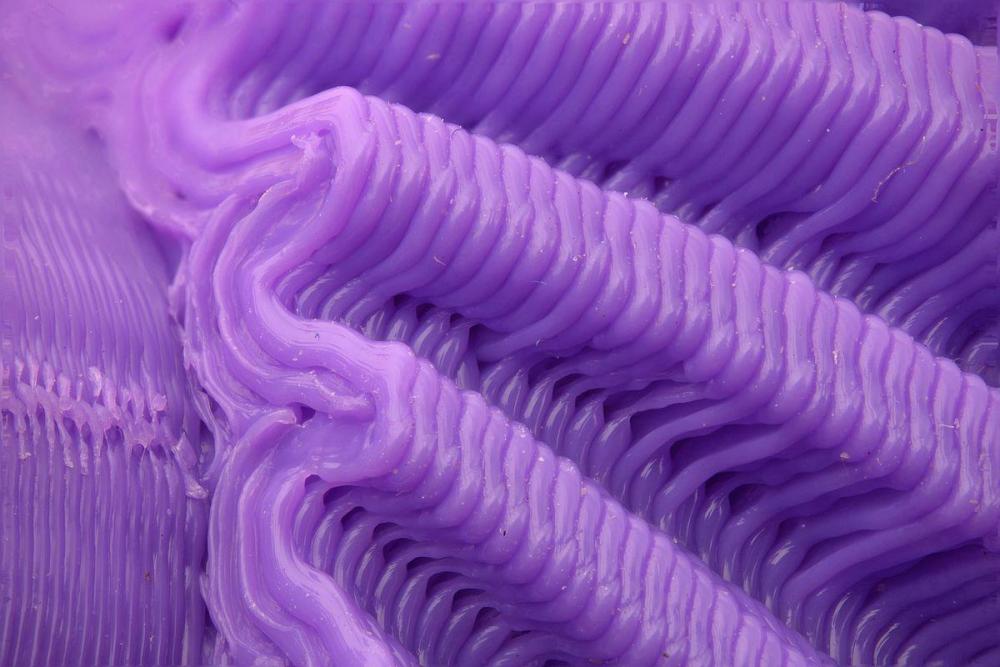

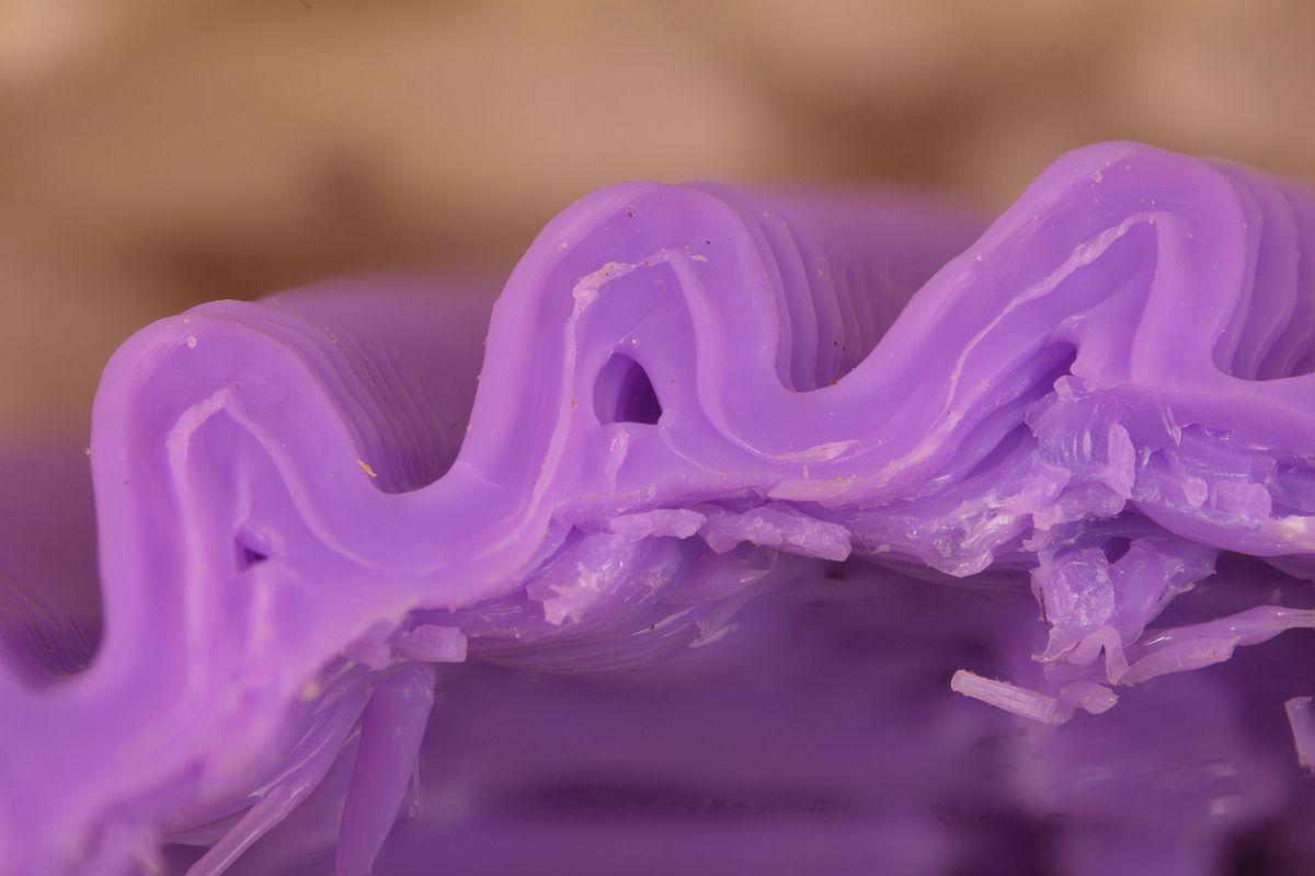

Je lui ai mis un coup de massette pour voir comment ça se présentait à l'intérieur 😅

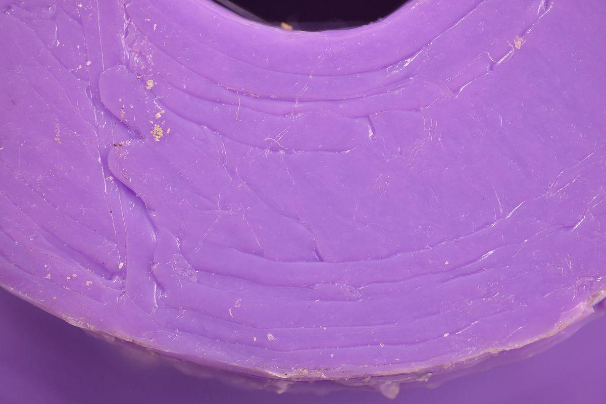

La ou les dents s'affaissent en fait c'est propre dedans (je pensais que c'était du à un manque de support du au remplissage de seulement 8%)
J'ai délimité les contours intérieurs de la dent avec un marqueur

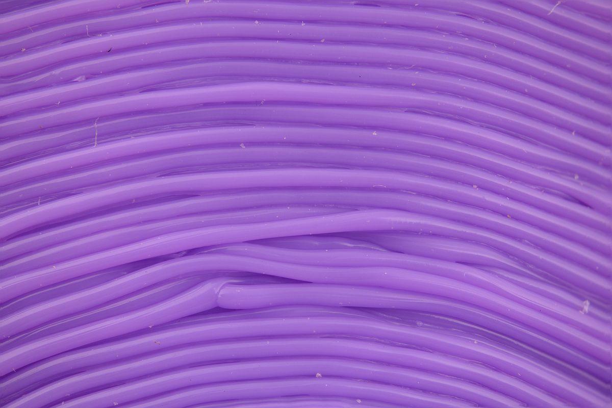

En fait, le défaut se situe en bout de course de l'axe X, là ou il s’arrête et repart dans l'autre sens. on voit une marque sur le cylindre au dessus des dents de l'engrenage sur la photo précédente.
Détail du dessus des dents :
Effectivement, sur la paroi intérieure, la buse file tout droit et néglige les petites déviations - d'où les trous qui en résultent. c'est flagrant en cassure

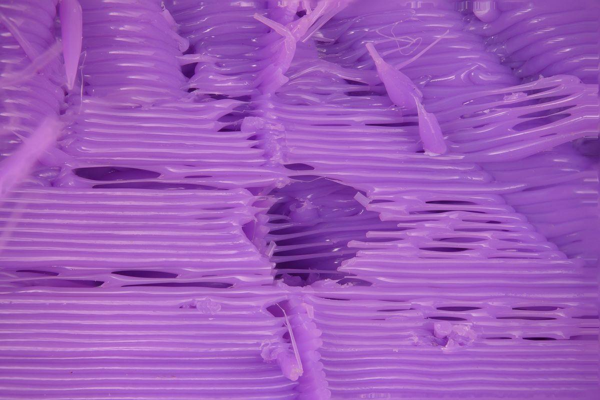

Le remplissage :
Quelques lacunes... manifestement un peu de sous extrusion
