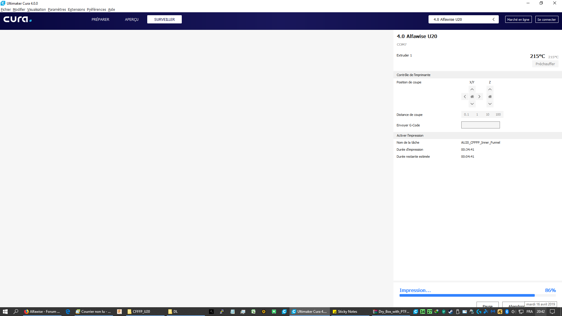

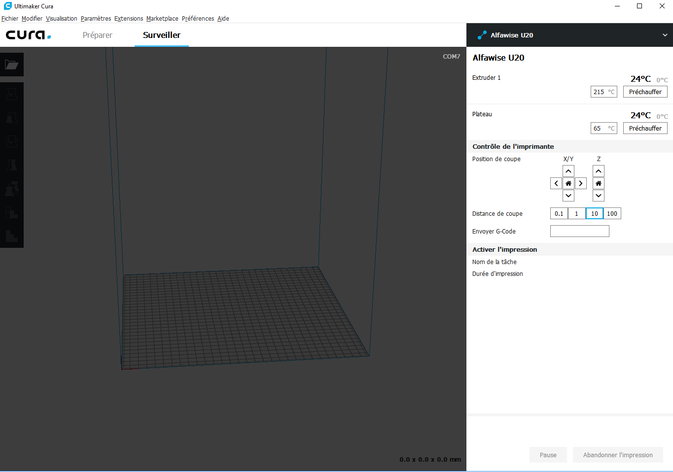

jipee Posté(e) Avril 16, 2019 Posté(e) Avril 16, 2019 (modifié) sinon a tester le préchauffage par cura 3.6 ou 4.0.0 et faire ton leveling , du coup tu peut surveiller ta température durant le process deja posté ici liens des drivers si ceux installés ne fonctionnent pas ! http://www.longer3d.com/desktop-3d-printers/LK1.html : en bas de page , les drivers USB u20 et U30 LK1/LK2 driver: https://drive.google.com/drive/folders/1yp6z4ZiaLsMQ8ErL-prDhDEoKNW86UAe voila ce que ça donne a partir de cura et ça devrait être possible aussi par Octoprint Modifié (le) Avril 16, 2019 par jipee rajout de commentaires

jipee Posté(e) Avril 16, 2019 Posté(e) Avril 16, 2019 (modifié) Je confirme ce que j'ai dit plus haut , il est possible de faire le leveling en faisant le préchauffage par cura 3.6 ou 4.0.0 , je viens de tester et le préchauffage ne se coupe pas ! Modifié (le) Avril 16, 2019 par jipee rajout de commentaires 1
