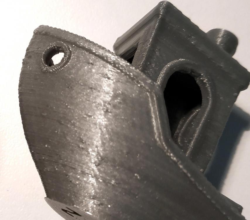

Je continue mes essais pour définitivement abandonner Cura 15 au profit de Cura 4. C'est dingue comme c'est compliqué de se mettre à cette version !! La 15 était tellement efficace avec très peu de réglages !!!
Voici Benchy3D slicé avec Cura 4.
Il y a plein de blobs alors qu'il n'y en a pas un seul avec Cura 15.
J'utilise le même fichier .stl, le même matériau, tous les paramètres sont identiques (en tout cas tous les paramètres disponibles dans cura 15). Ce n'est pas un problème de vitesse, d'accélération, de température, de rétraction, ...j'ai essayé la roue libre qui ne change rien.
Je sèche complètement.👹
EDIT : les blobs apparaissent uniquement dans les courbes. Jamais sur les parois droites.

Nous ne sommes pas seul a avoir des soucis avec cura4.0

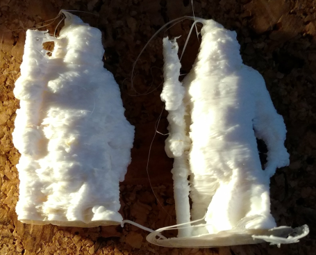

J'ai constaté comme d'autre une sur-extrusion quasiment d'un facteur 2 bien visible lorsqu'on compare les gcode (des fois qu'on serait aveugle...) pour un même STL avec les mêmes réglages entre cura 3.6 et 4.0 .
Je  suppose un micmac entre taille de buse ou diamètre du filament pas bien pris en compte dans des profils/parametrages corrompus par un changement de version qui c'est mal passé.
Finalement après un grand ménage par le vide, réinstallation en anglais, sans plugins et en créant un profile d'imprimante custom, je parviens à imprimer correctement avec Cura 4.0
Mais ce n'est pas le problème que tu rencontres...
ici installation cura 4.0  KO : extrusion x 2...
ici réinstallation cura 4.0 OK :
Il y a sur-extrusion mais plus rien à voire avec  x 2
j'ai réduit significativement le taux d'extrusion de 97 à 94% pour le benchy suivant :
Il reste des défauts mais je ne sait pas trop les attribuer au slicer ou à l'imprimante.

yes ! sur un cube de calibration c'est parfait pas de blobs ni de sur-extrusion visible, mais effectivement les défauts sont dans les courbes.

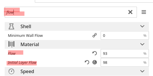

Pour ton problème @Vincent je pense que tu devrais revoir le taux d'extrusion (débit/flow) à la baisse.

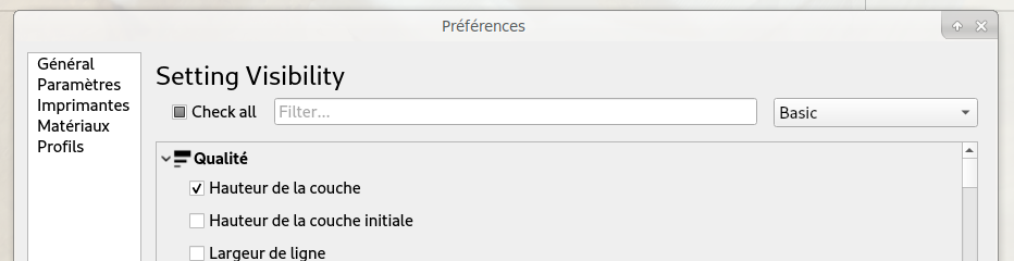

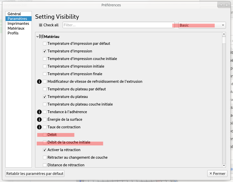

Si tu n'es pas famillier de l'interface de cura > 1.15, voici comment accéder aux réglagex du débit.
Si tu utilises la visibilité "Basic" pour le paramétrage, dans la rubrique Matériau coche "Débit" et "Débit de la couche initiale".
alternativement tu peux rechercher "Débit" dans "Paramètres de recherche"
ou "Flow" si tu es resté en anglais.
et là dans débit/flow met une valeur inférieur à 100% pour diminuer le débit de matière extrudée.
Tu peux donner une valeur différentes pour la première couche qui doit bien coller avant tout.
Ces valeurs peuvent être conservées dans un profile.
Tu peux/doit les ajuster en fonction de tes différents matériaux (indépendamment du fait que l'extrudeur doit être correctement calibré !)

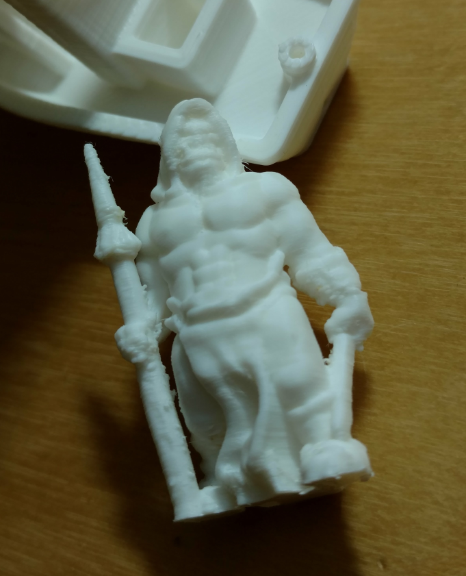

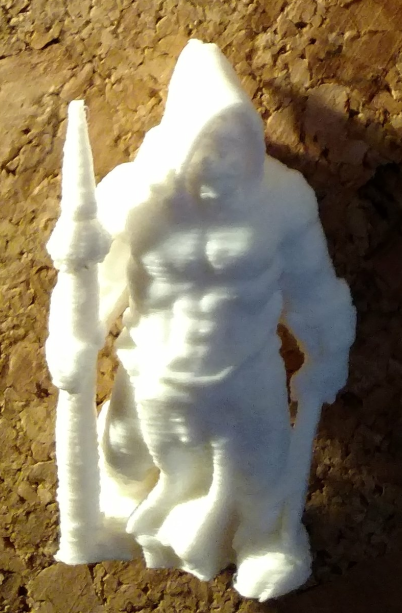

Le benchy et la figurine ci dessous sont brute de plateau sans post prod, en ABS imprimé avec une buse 0.4
en couches de 0.15 pour le benchy et 0.075 pour la figurine avec un débit réduit à 93%
avec mon filament précédent j'avais 97%.

hum... je me demande si le fais d'avoir dû baisser l'extrusion n'est pas lié à un bidouillage que j'avais avec cura 3.6 et que je n'ai pas reconduit sous 4.0
J'avais un peu truandé cura en indiquant un diamètre de buse légèrement supérieur à la réalité (invérifiable au passage du fait de l'usure de la buse).
Cette combine était "sensée" "réputée" améliorer la précision en obligeant cura à slicer avec des lignes un tout petit peu moins large que la buse.
Nul doute que cela devait jouer sur le débit !
Comme avec cura 4.0Béta le diamètre de la buse n'était plus paramétrable (en tous cas il avait disparu de l'interface dans la définition de l'imprimante) j'ai oublié que je l'avais customiser et en passant à cura 4.0 où le paramètre est reparu, il est resté à 0.4mm la valeur par défaut pour une discoeasy.
cela dit @Vincent je crois quand même que ton benchy est sur-extrudé.

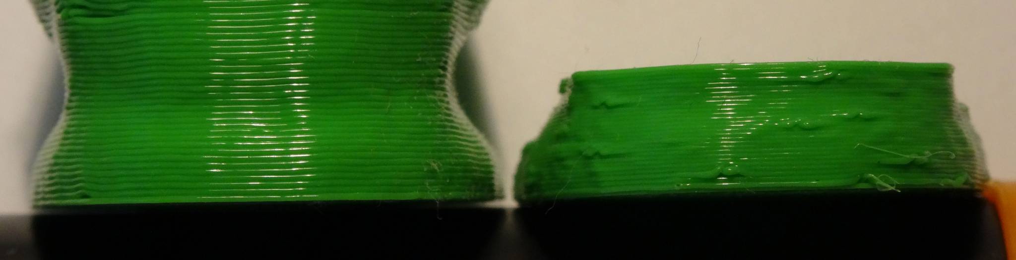

Je déterre mon sujet pour vous donner des nouvelles de Cura 4.x et de mes blobs. Pour rappel (pour ceux qui ne veulent pas tout relire) j'avais de bons résultats avec Cura15 (et très peu de réglages à faire) alors que j'ai passé des heures et au moins 1 kilo de PLA pour essayer de régler Cura 4.x
Je l'ai définitivement abandonné : c'est une chienlit permanente.
En revanche, je teste depuis un moment PrusaSlicer qui donne de super résultats sous réserve de ne pas trop bidouiller les réglages. En gros on rentre la taille du plateau, les températures et la hauteur de couche. Inutile de toucher aux vitesses. J'ai voulu aller trop loin dans les réglages, et les résultats étaient catastrophiques (en se basant pourtant sur des réglages qui fonctionnent bien avec Cura 15).
Voici un exemple avec la même pièce, même filament, mêmes températures (impressions arrêtées en cours) :
