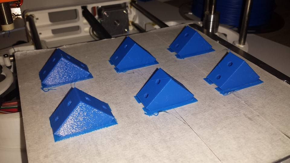

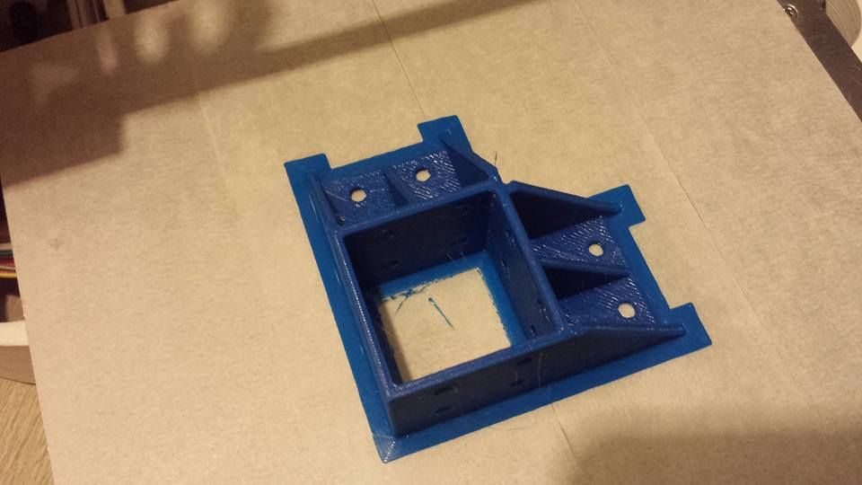

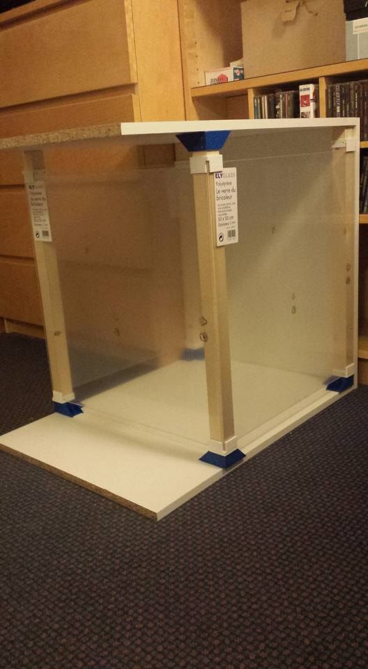

Nimbus2815 Posté(e) Février 20, 2016 Posté(e) Février 20, 2016 Bonjour, En fusionnant les idées de Stan42, Nothing_fr et d'Heisenberg (désolé, pour ceux que je pourrais avoir oublié de citer ). Je débute la conception de mon caisson. Le magasin le plus proche d'IKEA est à plus de 50 kms en se rapprochant de Paris ( l'enfer à mes yeux ). J'ai donc décidé de partir sur une version maison de Mr Bricolage ( le magasin, pas moi ^^ ). Les composants de base sont : - une planche en mélaminée blanc, dimensions : 2000 mm x 500 mm x 16 mm, prix : 6,90 € - un tasseau en sapin, dimensions : 2400 mm x 32 mm x 32 mm, prix : 4,20 € - trois 'plexiglas', dimensions : 500 mm x 500 mm x 2 mm, prix : 5,50 € x 3 Total de base : 27,60 € 1°) Première opération, nommée : scie sauteuse ( ou scie à bois sinon ) Coupe de la planche en trois morceaux : 685 x 500 + 685 x 500 + 620 x 500 Coupe du tasseau en quatre morceaux : 590 + 590 + 590 + 590 2°) Seconde opération, nommée : équerres de renforts, en PLA ( en cours de réalisation ) La suite viendra au fur et à mesure de l'avancée des travaux ^^ 2

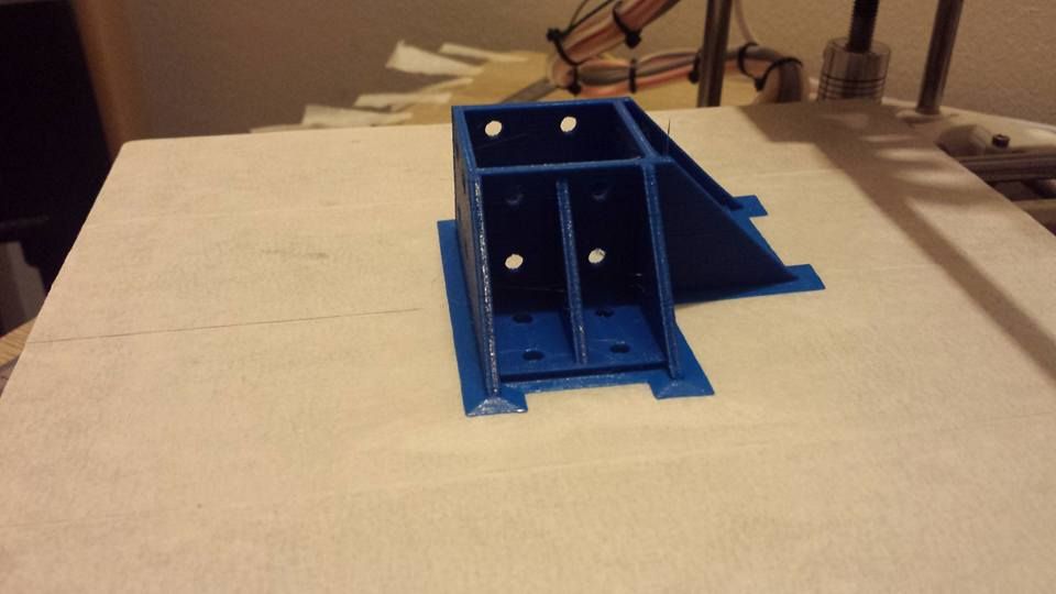

Nimbus2815 Posté(e) Février 20, 2016 Auteur Posté(e) Février 20, 2016 Dépose "à blanc" sur une des plaques pour visualiser les équerres intérieures. 1

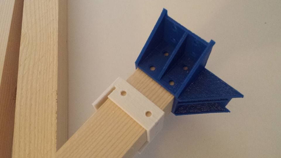

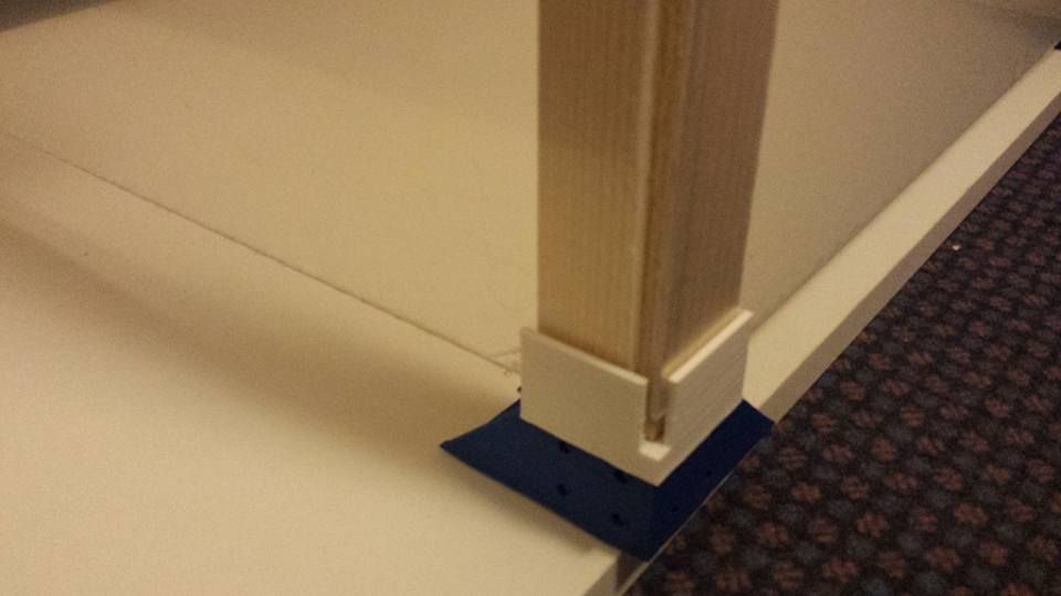

Nimbus2815 Posté(e) Février 20, 2016 Auteur Posté(e) Février 20, 2016 Test Essais support par "glissières". Les 'plexiglas' seront retirés par le haut. Une poignée sera ajoutée plus tard sur les plexiglas. 3

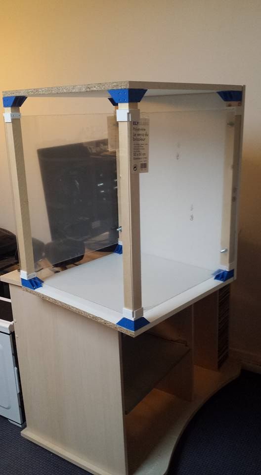

Nimbus2815 Posté(e) Février 20, 2016 Auteur Posté(e) Février 20, 2016 On progresse, il manque encore 3 cornières, toujours montage "à blanc"... Support-glissière de plexiglas 'fermé' à l'arrière et 'ouvert' sur les deux poteaux devant. Ainsi, les plexiglas pourront être retirés par l'avant. 1

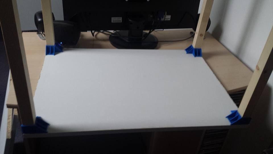

Nimbus2815 Posté(e) Février 21, 2016 Auteur Posté(e) Février 21, 2016 (modifié) Réduction des planches 635x500 vers 500x500. Pour l'équerrage ( @Heisenberg avait peur pour çà ^^ ), il suffit de bien aligner les équerres bleues avec le rebord 'propre' ( axe y ) de la planche mélaminé ( il est lisse et blanc dans cet exemple ). Vous aurez ainsi deux 'parallèles', deux vis par équerre bleue, ensuite on perce la planche du fond... mais ... en alignant avant les rebords lisses des deux premières planches ( en bas et en haut ) avec les rebords de la planche du fond ( axe z ). Pour l'axe x, peut importe la précision, il faudra de toute façon réduire d'un centimètre environ la largeur du plexiglas en façade et je laisse les deux autres plexiglas aux côtes d'origines.... donc, pourront dépasser si réglages sur l'axe x imprécis. Ainsi, vous serez parfaitement d'équerre, même en découpant les planches comme un sauvage ( ce qui est mon cas ^^ ). La suite, demain, un peu marre du bricolage là ^^ Modifié (le) Février 21, 2016 par Nimbus2815 détails 5
Heisenberg Posté(e) Février 21, 2016 Posté(e) Février 21, 2016 Sympa ton caisson @Nimbus2815 et je vois que tu as prévu une belle hauteur au dessus de ta machine 1
Nimbus2815 Posté(e) Février 21, 2016 Auteur Posté(e) Février 21, 2016 il y a 1 minute, Heisenberg a dit : Sympa ton caisson @Nimbus2815 et je vois que tu as prévu une belle hauteur au dessus de ta machine Oui, au cas ou une envie de modifier les hauteurs avec les idées de @stan42 1

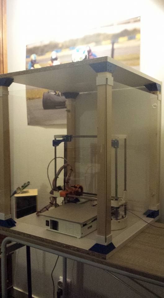

eGGyyS Posté(e) Février 22, 2016 Posté(e) Février 22, 2016 le fait qu'il soit un peu ouvert en haut ça atténue le bruit ? 1

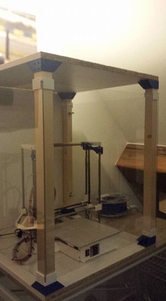

Nimbus2815 Posté(e) Février 22, 2016 Auteur Posté(e) Février 22, 2016 il y a 1 minute, eGGyyS a dit : le fait qu'il soit un peu ouvert en haut ça atténue le bruit ? non non, rien n'est fermé encore ^^, là je suis en train de mettre toute la visserie à bois... Et après, je mettrais les plexiglas manquants dans les trous que tu vois ( haut et bas ) + joints silicone partout Pour finir, je m'occuperais des portes plexiglas ( je ne sais pas encore si çà sera juste coulissé ou ouverture + aimants )

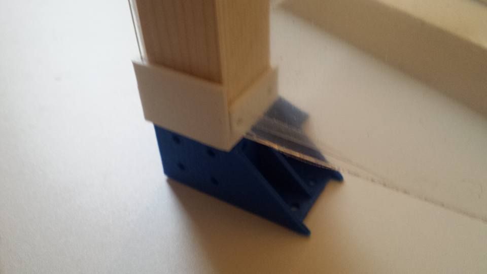

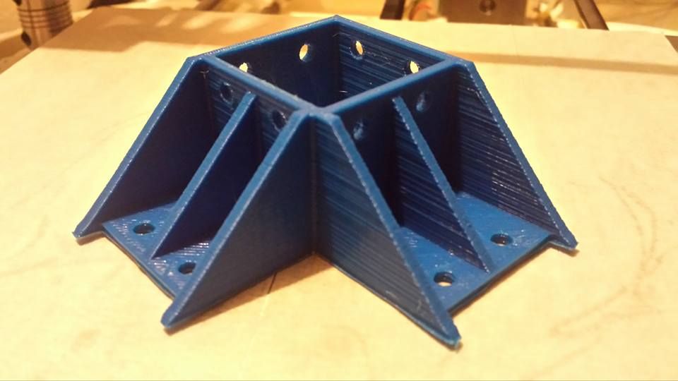

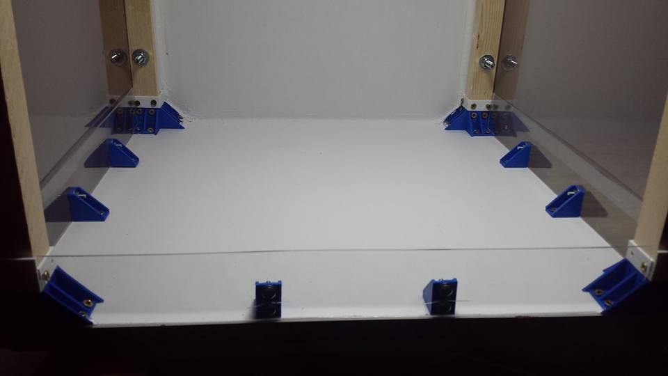

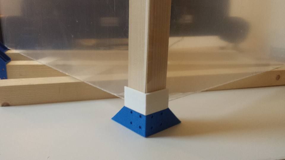

Nimbus2815 Posté(e) Février 22, 2016 Auteur Posté(e) Février 22, 2016 (modifié) Les plexiglas de 2mm d'épaisseur "gondolent" sans support, je vais donc imprimer des petites équerres ( les photos seront plus explicites demain ). En attendant, voici la publication des premières pièces : - https://www.tinkercad.com/things/c70SYbPZxYO-caisson-dagoma-discovery-200-support-pied-inferieur, quantité : 8 ex. - https://www.tinkercad.com/things/3RT9vg1ber5-caisson-dagoma-discovery-200-support-plexiglas-ferme, quantité : 4 ex. ( poteaux près de la planche du fond ) - https://www.tinkercad.com/things/iUvEBbHOJEO-caisson-dagoma-discovery-200-support-plexiglas-ouvert, quantité : 4 ex. ( poteaux sur le devant ) Attention, le tasseau en sapin faisait 31,5 mm au lieu de 32 mm annoncés... donc les dimensions sont adaptées pour enserrer le plus possible de la vraie dimension... Attendez que le caisson soit finalisé avant tentative de "copie"... je fais de la haute voltige sans filet là . Modifié (le) Février 22, 2016 par Nimbus2815 photos

hoz74 Posté(e) Février 23, 2016 Posté(e) Février 23, 2016 mais ça sert à quoi ta boite à part l'isoler d'une main étourdie? Si j'ai bien compris, le bruit et l'odeur resteront les mêmes vu le jeu en haut et en bas de ton plexiglass ?
spore Posté(e) Février 23, 2016 Posté(e) Février 23, 2016 Les ouvertures seront fermées à terme, si j'ai bien tout compris ce que Nimbus a expliqué. 1
Weiling Posté(e) Février 23, 2016 Posté(e) Février 23, 2016 En fait, suffit de lire les gars : Il y a 20 heures, Nimbus2815 a dit : non non, rien n'est fermé encore ^^, là je suis en train de mettre toute la visserie à bois... Et après, je mettrais les plexiglas manquants dans les trous que tu vois ( haut et bas ) + joints silicone partout Pour finir, je m'occuperais des portes plexiglas ( je ne sais pas encore si çà sera juste coulissé ou ouverture + aimants ) 1

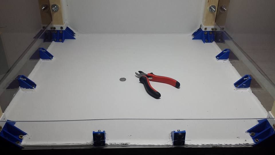

Nimbus2815 Posté(e) Février 23, 2016 Auteur Posté(e) Février 23, 2016 (modifié) Aujourd'hui, visite des pyramides : https://www.tinkercad.com/things/k8nNH4kW9rP-caisson-dagoma-discovery-200-equerre-simple Je vous mets en photos, les étapes du processus "d'isolation" sur la partie basse ( demain, pour la partie haute ^^ ). Dans les achats, j'ai donc ajouté un quatrième plexiglas 500x500x2 mm : 5,5€, un tube de mastic blanc:5,5€ ( j'ai hésité à prendre transparent ), des vis à bois PZ2 4,0x20 ( qté : 300 ) : 9€ ((( il m'en reste au moins 200, serviront à autre chose plus tard ))). Petite astuce, pour faire un joint relativement plus propre, prenez une pince plate ( oui, c'est une coupante dans l'exemple, j'avais la fainéantise de redescendre dans le garage ^^ ) et une petite pièce et vous la "trainez tout le long du joint ( retirez l'excécent de mastic sur un chiffon ou autre ) [ suivre photos en exemple ] ET oui, le plexiglas est 'fendu' au niveau des équerres devant... l'entraxe des deux trous n'était pas parfait et j'ai "forcé" ( désagrément uniquement esthétique ). Par la suite, il faudra faire des poignées pour les plexis amovibles ( je garde le système d'emboitement par le bas, puis le haut ( en pliant légèrement le plexi )). Et également mettre des caoutchoucs sur les plexis fixes pour ne pas se couper et surtout isoler avec les plexis amovibles. Bref, suite dans le prochain épisode Modifié (le) Février 23, 2016 par Nimbus2815 3
