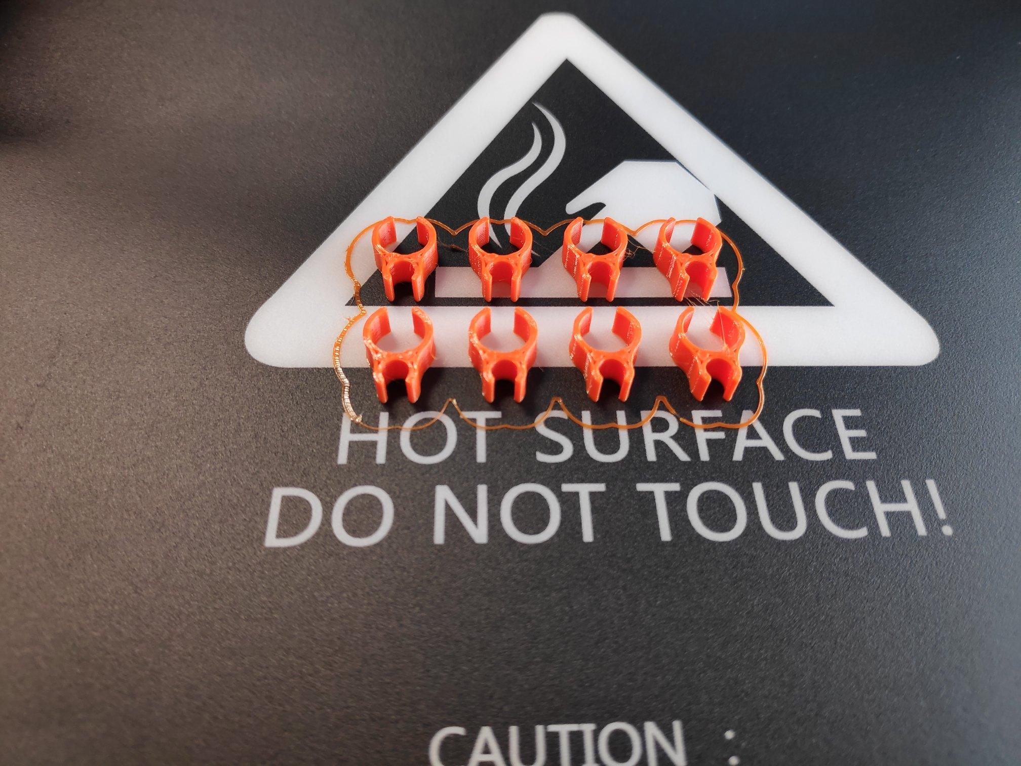

Schyzo Posté(e) Avril 24, 2019 Partager Posté(e) Avril 24, 2019 Hello, Perso j'ai acheté un buildtak pas cher sur Amazon: https://www.amazon.fr/gp/aw/d/B07566TKYX/ref=ya_aw_od_pi?ie=UTF8&psc=1 Cet après-midi j'ai imprimé des petits clips en PETG qui, sur du verre, ne se terminaient jamais correctement. Les clips font moins de 10mm: J'ai dû y aller au cutter pour les décoller, et pourtant ma buse n'a pas écrasé le plateau. Lien vers le commentaire Partager sur d’autres sites More sharing options...
Esmax666 Posté(e) Avril 24, 2019 Auteur Partager Posté(e) Avril 24, 2019 Il y a 2 heures, Schyzo a dit : Hello, Perso j'ai acheté un buildtak pas cher sur Amazon: https://www.amazon.fr/gp/aw/d/B07566TKYX/ref=ya_aw_od_pi?ie=UTF8&psc=1 Cet après-midi j'ai imprimé des petits clips en PETG qui, sur du verre, ne se terminaient jamais correctement. Les clips font moins de 10mm: J'ai dû y aller au cutter pour les décoller, et pourtant ma buse n'a pas écrasé le plateau. c est pas l equivalent tu plateau livré avec la ender 3 ? le probleme est que la ender 3 ne possede pas un bed bien droit et donc j ai prix le modele 3X avec son bed en verre. Ta as S3d ? je pourrais voir ton profil ? Lien vers le commentaire Partager sur d’autres sites More sharing options...
Schyzo Posté(e) Avril 24, 2019 Partager Posté(e) Avril 24, 2019 J'ai mis une plaque de verre, et collé le buildtak sur le verre. Ça accroche, et le lit est plat, pour 12 ou 13€ (lit 300 x 300) J'ai simplify, mais une anet (E12), et je nai rien rentré de révolutionnaire en paramètre ^^ Lien vers le commentaire Partager sur d’autres sites More sharing options...
