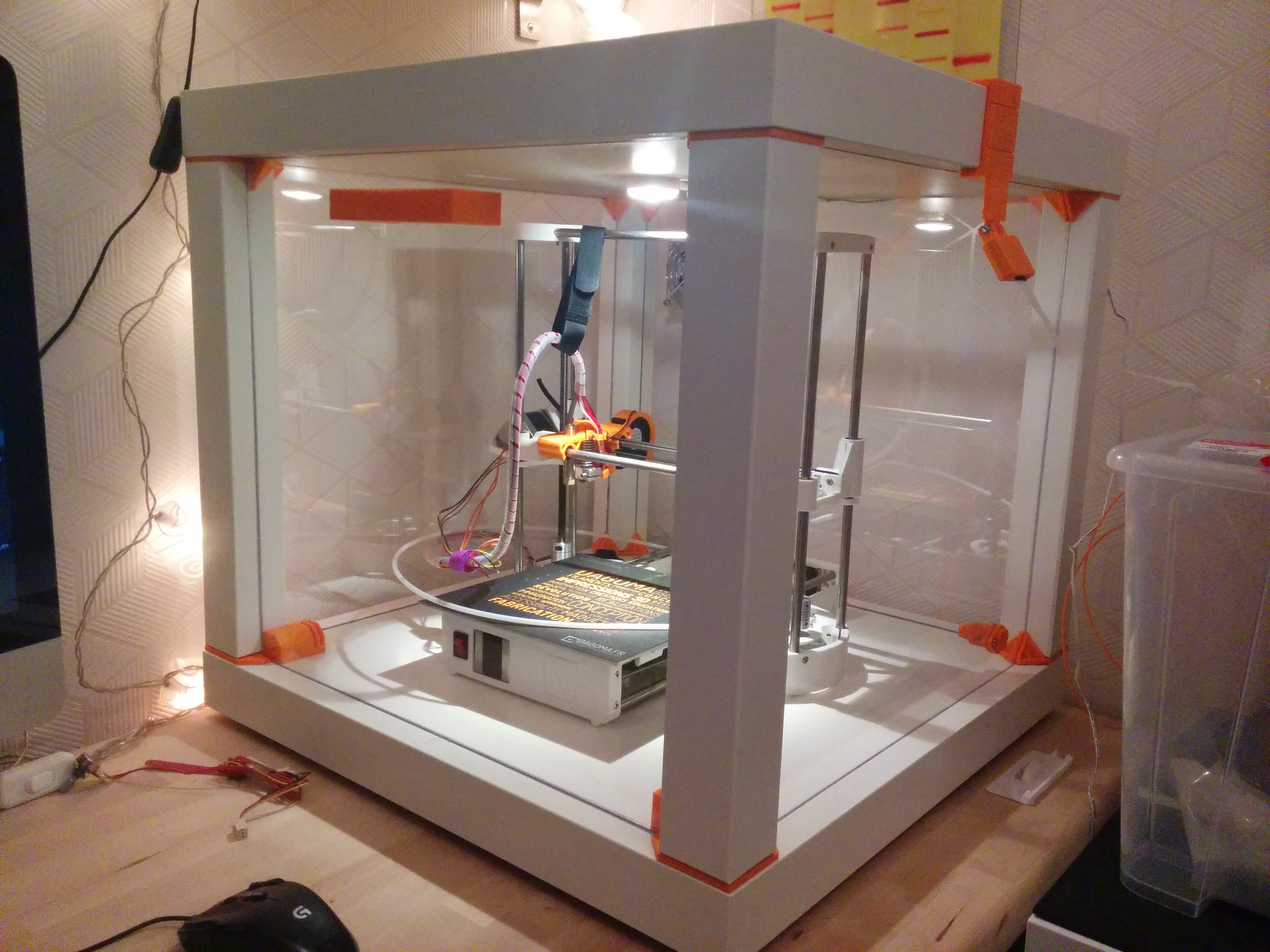

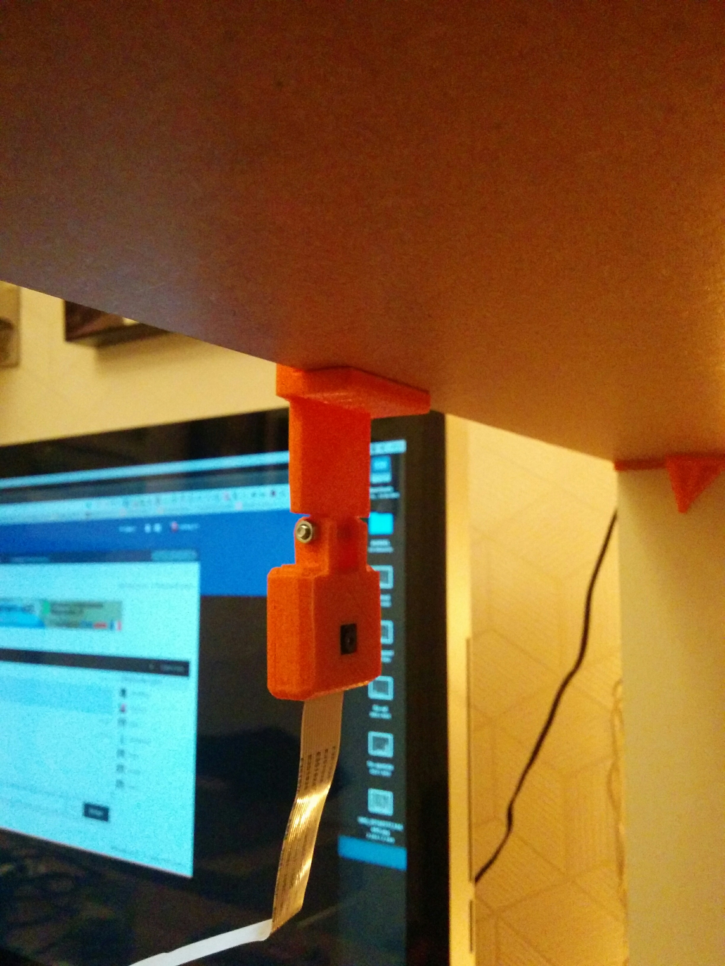

nothing_fr Posté(e) Février 20, 2016 Posté(e) Février 20, 2016 (modifié) Je démarre ce topic pour ne plus pourrir celui d'@Heisenberg et son caisson Dagomatt : Il a aussi @Nimbus2815 qui bosse sur un autre type de caisson : et celui de @stan42, Il y a surement aussi d'autres topics qui en parlent, mais bon... Le but de mon caisson est de : Pas couter trop cher Isoler un minimum du bruit et de l'odeur Etre évolutif via des accessoires par la suite Me faire plein de blé en le vendant à prix d'or ! La base de ce caisson est faite à partir de tables Ikea Lack ( http://www.ikea.com/fr/fr/catalog/products/20011408/#/20011413 ) Voici une petite liste de courses (amenée à s'étoffer) : 2x Tables d'appoint Ikea Lack = 6.99€/pc 1x plaque de Styro 1000x1000mm = ~30€/pc chez CastoMerlin ( tip : à faire couper sur place aux bonnes dimensions histoire d'éviter les pb ) 1x boite de vis M3+écrous (env. 20) = ~2€ 1x boite de 4 pieds anti-vibrations = ~4€ Coup total (je ne compte pas le PLA pour les pièces) : ~50€ Ce topic évoluera en fonctions de mes idées et potentiellement des vôtres (seulement si elles me plaisent, c'est mon coté dictateur). Le caisson : Un début d'accessoire pour le Pi et sa Camera Voilà, les pièces que je considère comme "validés" sont dispo sur Thingiverse : http://www.thingiverse.com/nothing_fr/collections/caisson-ikea-lack-pour-dagoma-d200 Pour modifier une piece, elles sont dispo sur tinkercad : https://www.tinkercad.com/users/0MZEczpR1ck-nothingfr Tiouss ! PS: Pour les gens qui se demandent pourquoi " Apache(R) ", c'est juste que je veux faire un caisson " a pas cher " ---------- J'incorpore aussi un petit comment/synthèse de @Chris Òó : Il y a 3 heures, Chris Òó a dit : Pour ceux qui souhaiteraient se lancer dans l'aventure, quelques précisions trouvées ça et là au fil des posts de ce thread ou découvertes par la force des choses, histoire de compléter un peu : Le plateau du bas est fixé dans les pieds via de longues vis. Un des plexiglass doit être percé à la scie-cloche pour y passer les câbles. J'ai choisi celui de gauche étant donné qu'il semblerait que les câbles sortent de la gauche de l'imprimante. Selon la précision de la scie-cloche et la manière dont on s'y prend (la manière bourrine pour ma part, j'y peux rien j'suis pas doux), il peut s'avérer utile d'adapter quelque chose du genre pour enjoliver le passe-câbles. Les dimensions des plaques de plexi : 5 mm pour l'épaisseur, 445 mm de longueur et 408 mm de hauteur. Ces cotes sont plus petites encore que celles indiquées par Nothing un peu plus haut néanmoins dans mon cas ça s'adapte tip-top, je suppose que c'est lié à la finesse d'impression des supports plexiglass. Pour la découpe, le seul endroit que j'ai trouvé dans ma région est le magasin Stock Ath à Irchonwelz. Hubo, Gamma, Mr Bricolage...aucun de ceux-là ne propose la découpe de plexiglass. Le passage du fil de la Ledberg implique, au choix, d'avoir une encoche dans le plexiglass, ou de creuser un peu le panneau supérieur de la table Lack à l'endroit où est supposé sortir le fil. Sinon, gare aux câbles. J'ai appris ça "the hard way". Pour l'instant j'pense que j'ai fait le tour de mes observations. Modifié (le) Juillet 19, 2016 par nothing_fr 20

nothing_fr Posté(e) Février 22, 2016 Auteur Posté(e) Février 22, 2016 Bon, depuis ce we, j'ai enfin le plexi de coupé comme il faut, et j'ai commencé un nouveau support pour le pi... Il me faut encore les découpes plexi, perçages etc. pour les cables / ventillo Je pense à intégrer : http://www.thingiverse.com/thing:487789 au niveau du caisson pour l'arrivée du filament. 2

nothing_fr Posté(e) Février 28, 2016 Auteur Posté(e) Février 28, 2016 Bon, content de moi aujourd'hui... J'ai bien avancé ! Encore quelques ptites choses et je serais pas mal... 13

nothing_fr Posté(e) Février 28, 2016 Auteur Posté(e) Février 28, 2016 bon, après un premier print dans le caisson, plusieurs constatations : - ça résonne un peu... (j'avais prévu un truc sous la printeuse pour amortir les vibrations, on verra si ça fait du mieux... je vais surement aussi mettre un isolant sur le "plafond" du caisson - La température : ça garde vraiment pas mal la chaleur, ça c'est plutôt bien vu que dans mon bureau ça caille un max en ce moment... a noter que pour le moment le ventillo du caisson n'est pas branché, à voir quand ça sera le cas. (et je vais surement me prendre une sonde de température pour mon raspi...) Voilà, sinon rien d'autre de spécial

LeBress Posté(e) Février 29, 2016 Posté(e) Février 29, 2016 Sauf erreur de ma part, tu ne précise nul part l'épaisseur de ton plexi.
nothing_fr Posté(e) Mars 2, 2016 Auteur Posté(e) Mars 2, 2016 (modifié) C'est du Styroglass 5mm, histoire d'avoir une bonne rigidité... http://www.sedpa.com/upload/produit/fr/styroglass---fr.pdf Modifié (le) Mars 2, 2016 par nothing_fr
