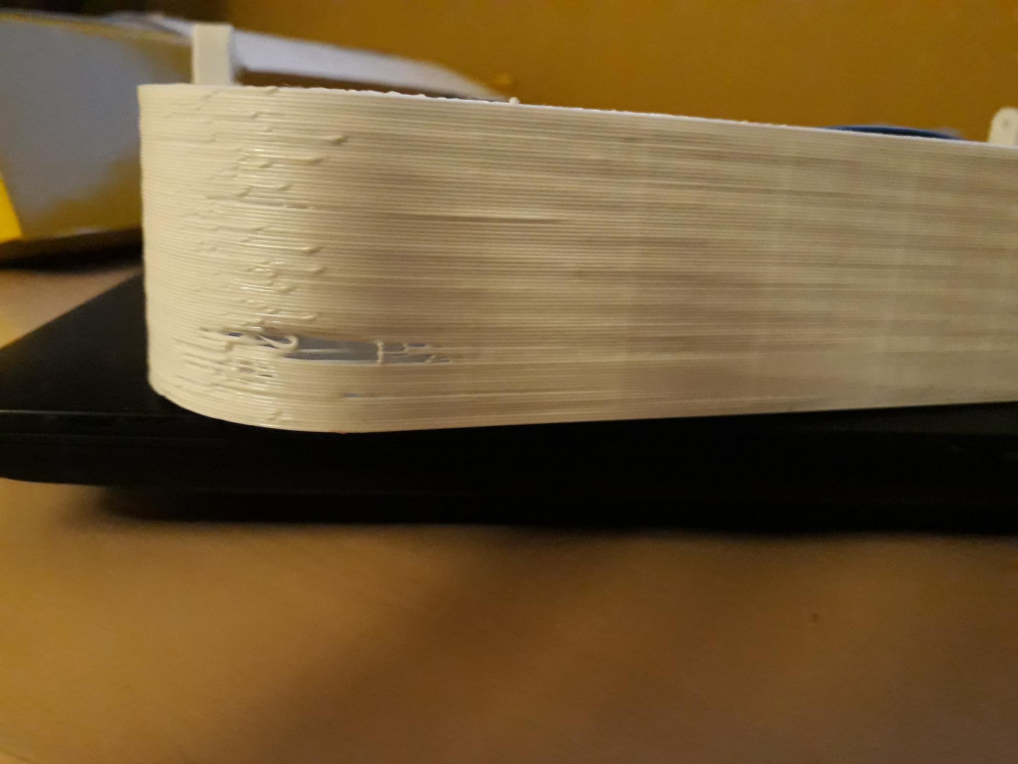

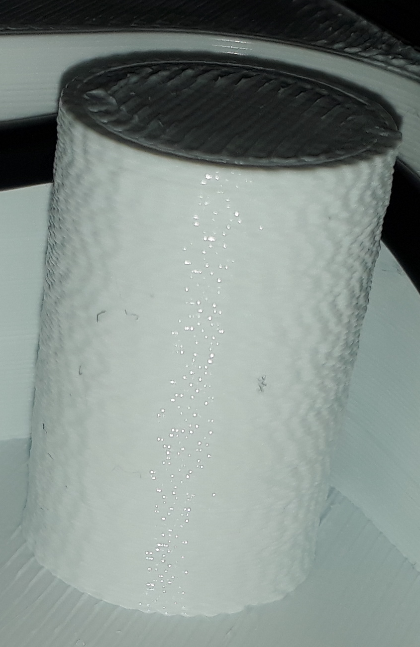

 J'ai des soucis d'impression des parties cylindriques via Octoprint :
32933212_XylindreA.thumb.png.9688f9e25756a157bf401d4129f8f0d3.png1037122479_XylindreB.thumb.png.2274e52556249dd54c4fcae9ec386e8c.png
 On remarque que les cylindres font des stries et en regardant l'impression se faire, les axes x et y font des secousses. J'ai un trou qui s'est aussi formé mais c'est pour une autre raison, ce qui m’intéresse sur la 3ième photo, ce sont les boules de filament qui se forment sur l’arrondi.

Tu as mis quelle vitesse, quelle résolution dans cura ? C'est là que les réglages se sont... Octoprint va juste permettre de piloter l'imprimante.
A première vue je dirais : souci de réglage sur X/Y :
  • Bien vérifier le serrage des roues et des excentriques
  • Vérifier le bon serrage des montants surtout si très haut.
Pour bulles et le trous :
  • Vitesse d'impression à réduire
  • Température à tester 60°C pour le lit, 200°C pour le filament

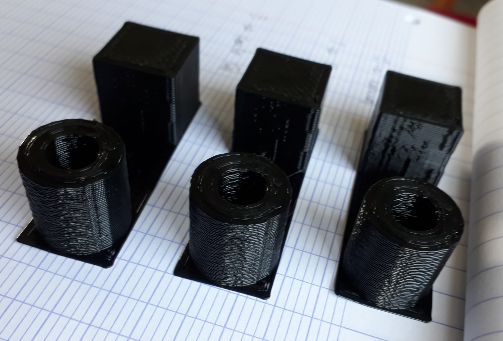

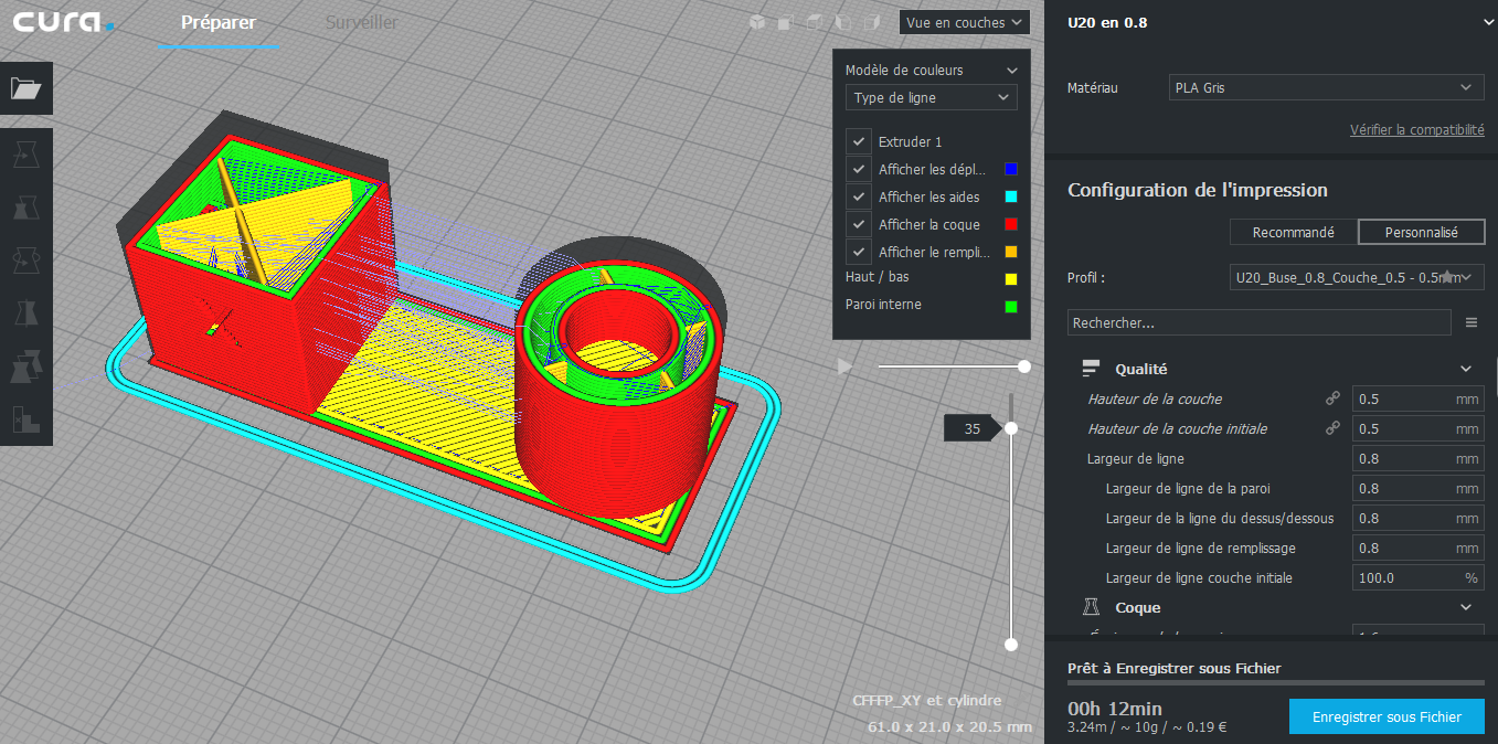

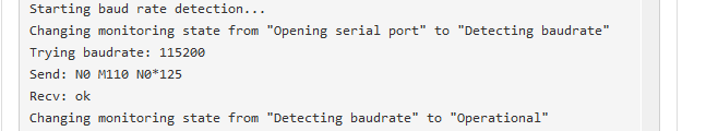

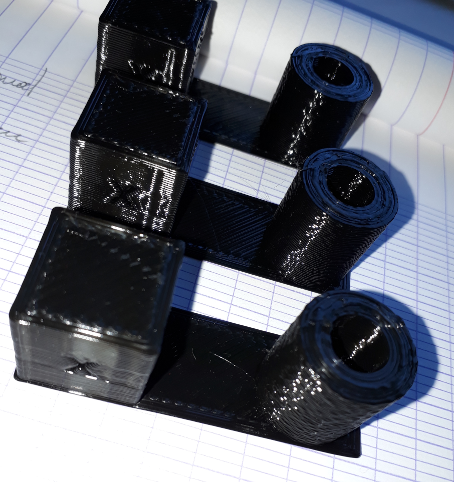

Bon, j'ai repris le temps ce matin, et j'ai refait des tests pour voir :
Un cube de 20 par 20, un cylindre de 20 avec un trou de 10 sur le dessus
Je l'ai ensuite découpé sur Cura qui a l'air de bien s'en sortir :
J'ai laissé le raspi chercher sa fréquence d'échange :
Puis j'ai imprimé 3 pièces :
1 avec le raspi normal
1 avec le raspi sans la cam
1 depuis la carte SD à partir du même fichier
Je trouve qu'il a très peu de différence entre chaque. Le souci doit donc bien venir de l'imprimante ou du tranchange.
Si vous avez de pistes de recherches, je prend mais merci en tout cas de m'avoir indiqué qu'il y avait peu de chance que ça vienne d'octoprint 😉

quand je vois tes photos je penche pour un probleme de leveling et/ou de flowrate (trop de filament ?)
pour les bulles/marques, est ce que tu as le z hop d'activé ? cette option a la facheuse habitude de faire ce genre de défaut

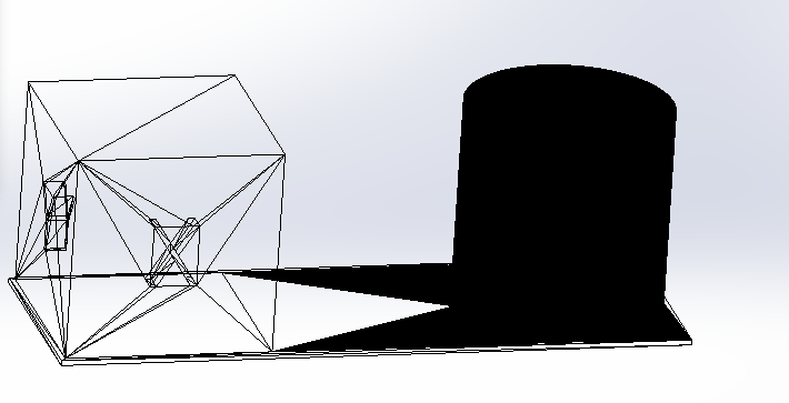

@Oniric, merci beaucoup pour ce lien très instructif. Je vais faire le test de faire un stl plus grossier pour voir si ça résoudrait une partie du problème. Concevant des pièces mécaniques ces dernier temps, j'avais beaucoup augmenté la précision et ça peut en effet venir de là.

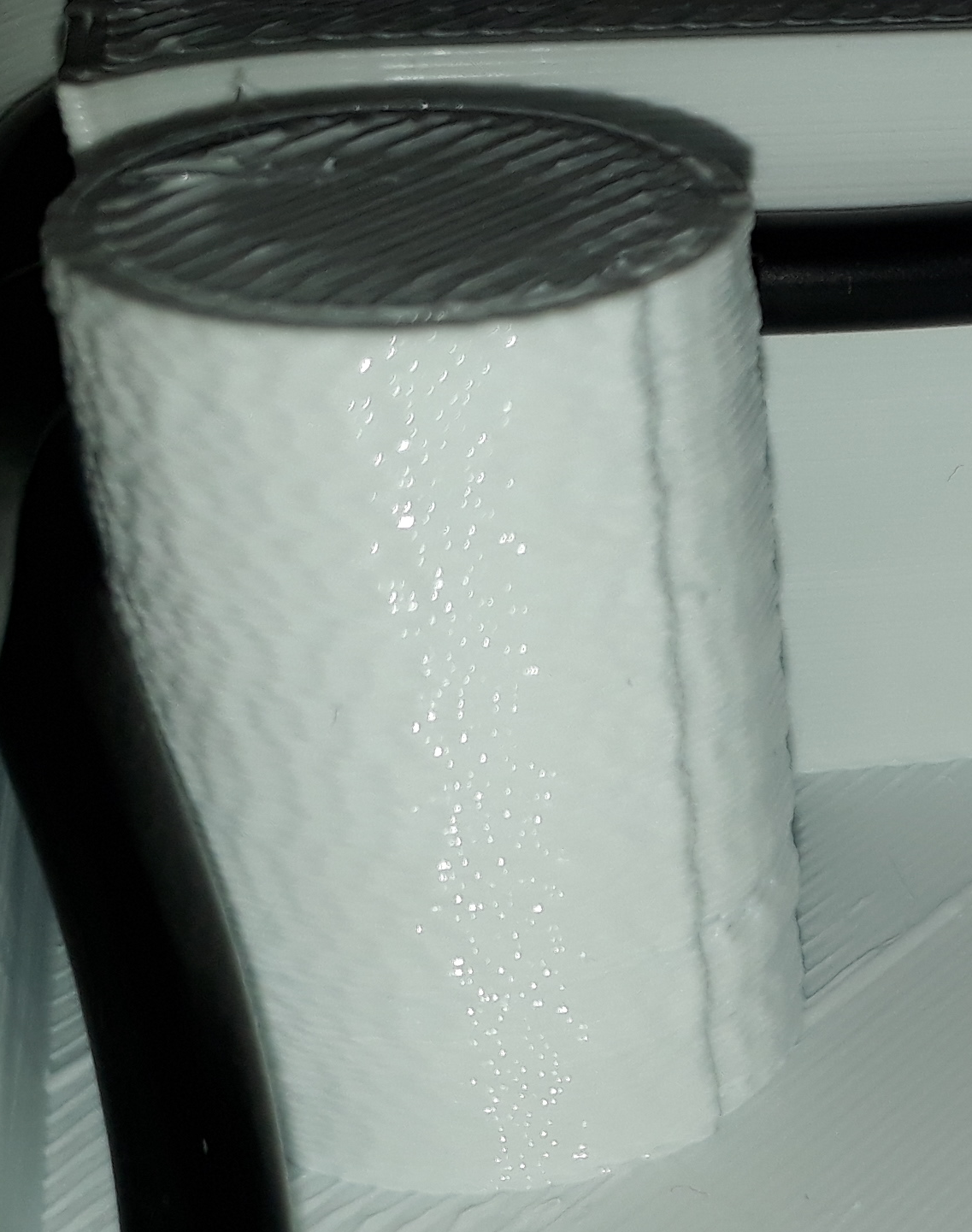

 En suivant les suggestions, j'ai donc réduit la qualité du maillage des pièces que j'exportais de Solidworks en STL. Voici le résultat :
L'info était donc juste, à vouloir faire trop précis, on sature la machine qui n'arrive pas à lire les lignes de codes assez rapidement.
Merci beaucoup à tous pour votre aide !
