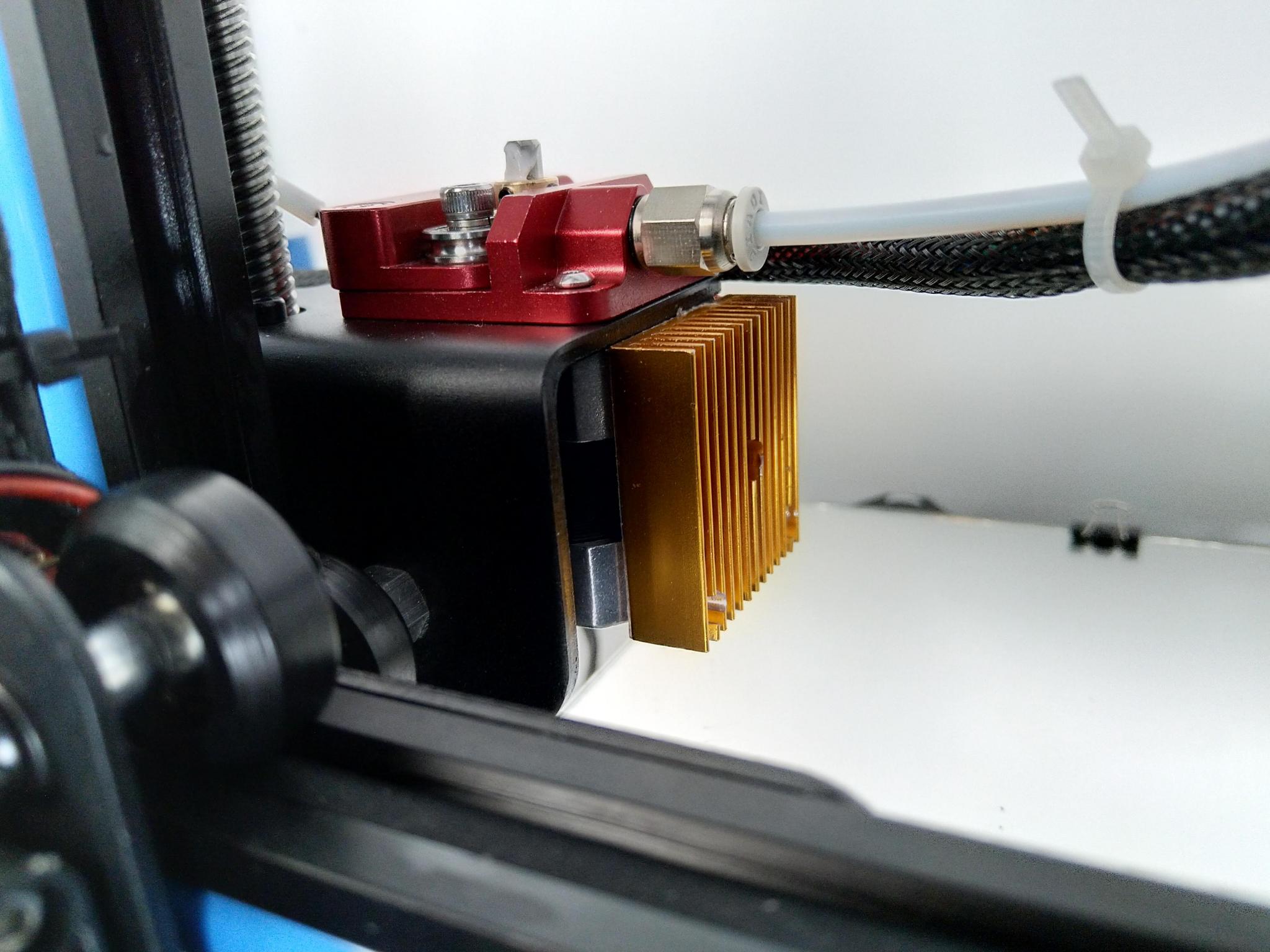

Je viens de mettre mon Ender 3 en caisson et la température du moteur de l'extruder  est d'environ 60°C  (au bout d'un certain temps d'impression) la température du caisson est 30°C
Je n'ai pas encore imprimé d'ABS et je me demande si la température du moteur n'est pas déjà un peu trop élevée.
Elle est de combien chez vous ?

je ne sais pas exactement, mais je suppute dans les 40°, 60° ça commence à être chaud... soit tu baisses ton vref, soit tu mets un moteur un peu plus puisant
Merci c'est bien ce qui me semble je vais ressayer porte ouverte  par curiosité car je n'y avait jamais prêté attention avant
Puis je baisserai le Vref en espérant que ça n'ait pas d'incidence
ou le sortir du caisson, au dessus au centre ça doit être faisable.
C'est au de là de 60°C que les premiers problèmes surviennent.
Le filament se ramoli, le pignon d'extrusion va ronger le filament... et dans le pire des cas : le filament s'enroule autour de l'extrudeur.
Il existe plusieurs solutions :
  • Installer un radiateur sur l'extrudeur.
  • Monter un ventilateur sur l'extrudeur. > J'ai aperçu un support de ventilateur 40mm pour extrudeur sur Thingiverse. Il suffit ensuite de tirer un câble pour alimenter le ventilo.
  • Régler la tension Vref du moteur
  • Monter un moteur Hanpose, plus puissant que Creality, et qui chauffera moins.
  • Monter l'extrudeur en déporté, à l'extérieur du caisson
Accessoirement... tu peut monter une ventilation pour extraire l'air chaud du caisson pour l'envoyer à l'extérieur. Cela aidera à limiter la température.
Voilà pour les pistes... tu feras comme tu voudras.

Je ne fait que "répéter" la proposition de @pascal_lb
C'est un peu bancal comme solution qui risque de déplacer le problème et en plus un moteur PàP se pilote en courant, pas en tension.
Un NEMA17 par exemple a une température de fonctionnement maxi de 50°C (datasheet).
Alors, à part ventiler le moteur ou le remplacer par un plus puissant, je ne vois pas d'autre solution (ou carrément le sortir de l'enceinte du caisson)
Il y a 5 heures, Janpolanton a dit :
La tension Vref détermine le courant du driver qui va traverser les bobines du moteur pour commander le PàP.
En baissant la tension du driver de l'extruder, le moteur va moins chauffer, mais il va perdre du couple pour faire avancer (reculer) le filament... si la tension est trop faible le moteur va patiner, si elle est trop forte il va surchauffer..... c'est donc un compromis à trouver.
Le caisson a sans doute pour but d'imprimer plus facilement de l'ABS, dans ce cas je ne vois que deux solutions:
  • monter le moteur et l'extrudeur en dehors du caisson,
  • changer de moteur
l'option de ventilation active n'est pas idéale selon moi, car l'ABS n'apprécie pas vraiment un courant d'air; le radiateur passif ne fera que reculer le problème de surchauffe  dans le temps.

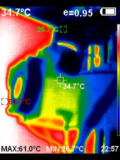

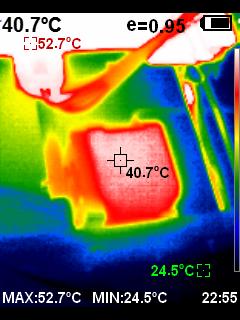

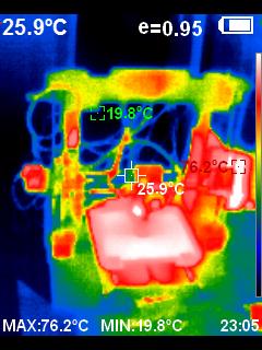

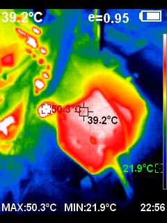

Pour info, les températures relevées sur l'Anet A8 (qui tourne depuis 1h10 sur du PLA à 205°c - plateau 60°c - température ambiante 24°c)
Axe des X :
Axe des Y :
Extrudeur (direct drive, vu de dessus) :
Les moteurs en Z sont froids
Vue d'ensemble de l'imprimante :
C'est encore l'alim qui chauffe le plus ...
(la cam thermique n'est pas à l'heure...)
Pascal

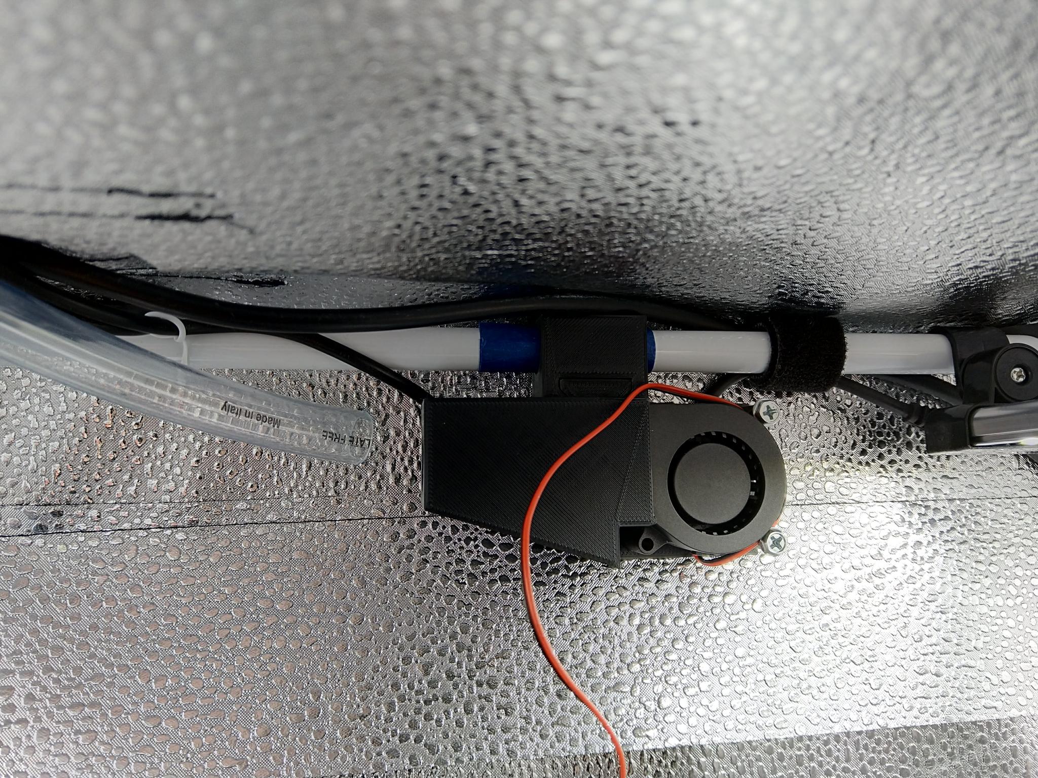

Ça c'est fait.
On verra comment je m'en sert mais je peux faire varier la vitesse au potard et le déclencher selon la température de l'enceinte. Ce qui m'interroge est que ça chauffe déjà alors que je ne suis qu'à 30°C dans l'enceinte🤔

Ça c'est fait.

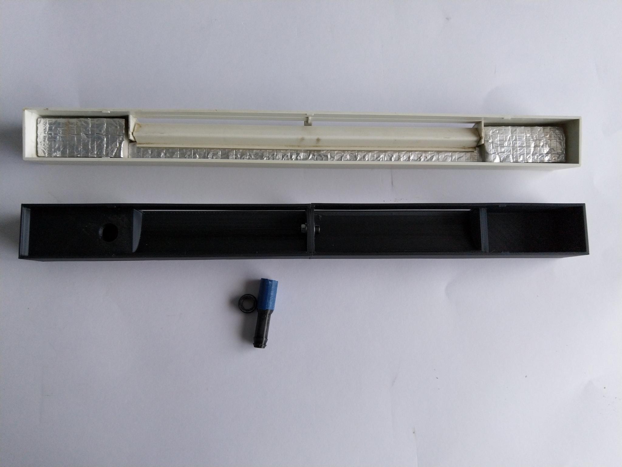

C'est propre comme installation !
A chacun son système. La mienne est toujours à l'état de "projet"...

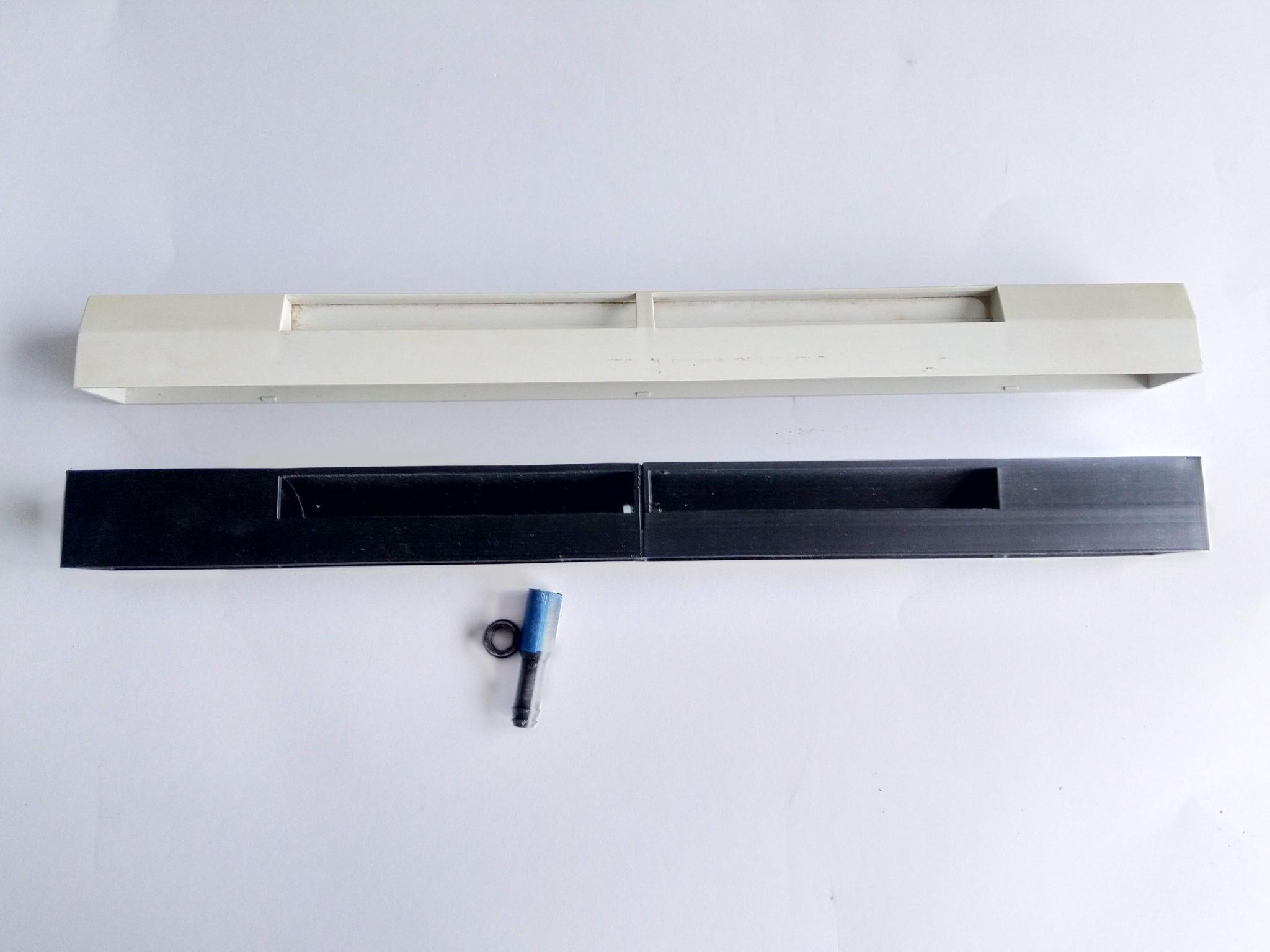

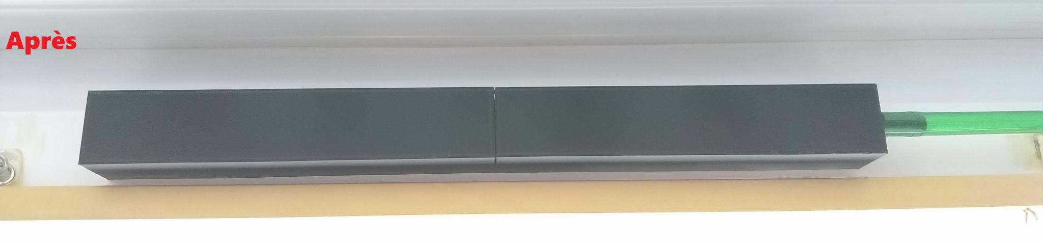

Etant radin également (on est comme cela nous les Auvergnats 😉), et n'aimant pas les gros conduits type VMC et faire un gros trou dans le mur ou la fenêtre... j'ai cherché une alternative.
J'ai reproduit en 3D l'aérateur de ma fenêtre au mm près (il fait plus de 39cm de long d'origine, je l'ai coupé en 2 partie pour l'imprimer facilement)... puis je l'ai imprimé :
Non... je n'ai pas été jusqu'à reproduire le clapet anti-vent... sinon j'y serai encore...
Côté caisson... cela avance... doucement... mais sûrement :
J'ai encore le raccord du tuyau a imprimer... pour le reste... c'est juste de l'électrique à faire : brancher un petit transfo de 12v sur cette petite turbine (4020), et accessoirement avec un variateur.
Tout cela fait avec des éléments de récupération et/ou des pièces que j'ai sous la main... je m'occuperai plus tard de mettre un seul tuyau d'un seul tenant,  car 2 tuyau, un premier de 12-14mm transparent puis un second de 10-12mm vert... cela fait byzarre esthétiquement parlant.

bonjour @Bosco2509C'est pas vraiment un HS😉 j'avais suivi un peu ton premier caisson, maintenant tu as pas un caisson "souple"?
Bonne idée ton évac ! J'y avait aussi pensé mais moi pas d'évent sur ma fenêtre😂
Moi aussi c'est de la récup (sauf la grosse gaine à 5€) mais c'est bien plus mastoc que toi et je vais faire un trou dans le mur (même pas peur) mais le tout est dans un coin pas trop en vue avec la gaine amovible et même madame n'a pas trop râlé😀
Il y a juste l’entrée d'air du caisson où je suis en pleine réflexion, comment c'est prévu chez toi?
