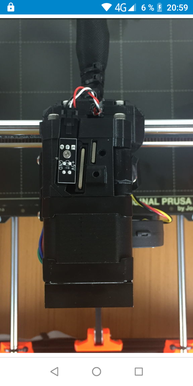

Comment brancher un capteur de filament MK3 sur une carte (random)  ? Là où les principaux capteurs ont juste un +, un - et une sortie d'infos, le capteur de la MK3 a des sorties SCL et SDA, où sont les entrées sur les cartes ?
C'est au niveau des emplacements de fins de courses ?
Et niveaux Marlin ?

SCL et SDA, c'est du protocole I2C. Cherche sur le schéma de ta carte ou est le port I2C.
Après encore faut-il que marlin prenne en charge ce type de capteur de filament en I2C... là c'est une autre histoire.

En fait le plus simple, c'est de passer directement à la MK3S, qui n'est plus qu'une simple fourche optique fonctionnant en binaire. Ce capteur se câble comme la plupart des autres, un +5V, un GND et un OUT.

Su tu veux le brancher sur une SKR v1.3, tu peux oublier: je n'ai pas vu de broche I2C . De plus il te faut obligatoirement le firmware de prusa pour l'utiliser. C'est bien possible que le firmware de Prusa ne gère pas les TMC2208 en UART donc il te faudra choisir. Mon conseil: suit le conseil de @Kachidoki et reste sur un simple capteur de présence de filament comme a la MK3S.

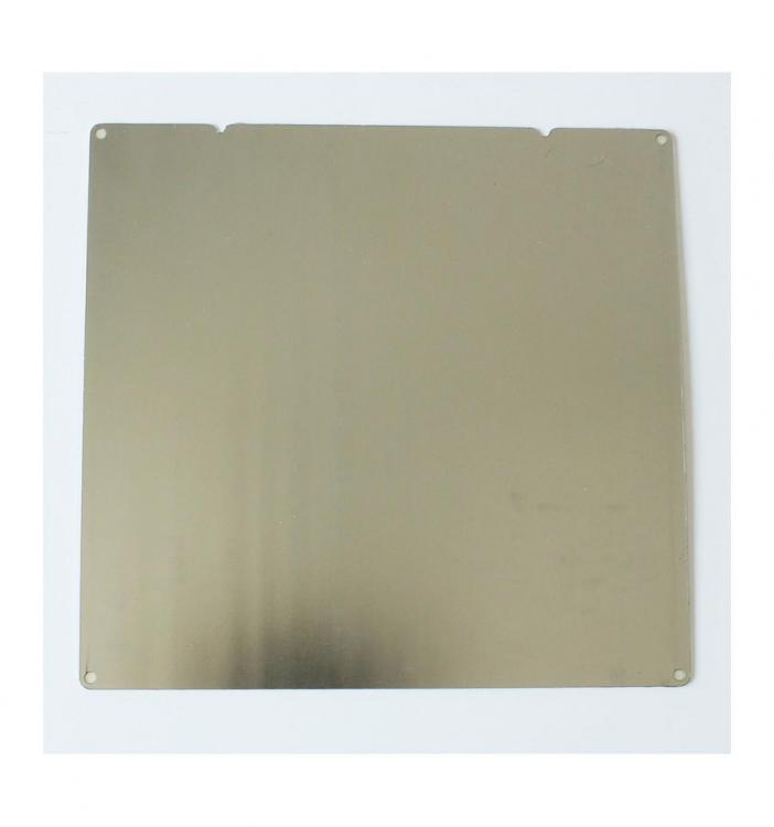

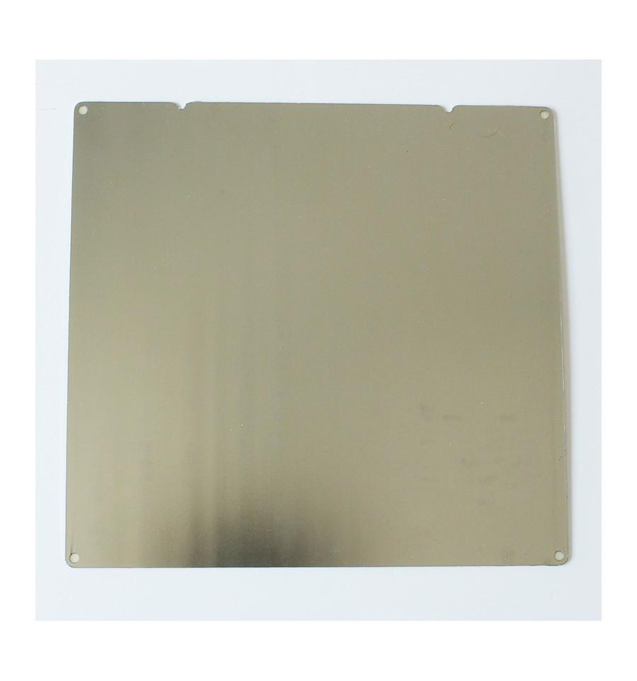

Par contre, sur le lit MK52 de la  Prusa Original, la steel sheet doit être lisse ou granuleuse ?

@Kachidoki je crois qu'il y a confusion : la steel sheet ce n'est pas la surface sur laquelle on imprime, c'est la plaque de métal à effet ressort coincée entre les deux surfaces de pei (et attirée par les aimants). Pour le pei je suis d'accord le rugueux est plutôt magique, mais adhère un peu moins que le lisse (surtout pour des petites pièces), un de chaque côté serait l'idéal. La "steel sheet" je dirais que c'est mieux de l'avoir lisse, car y'a une plus grande surface pour que l'adhésif du pei adhère, et car cet adhésif sera plus facile à nettoyer le jour où il faudra remplacer le pei

En effet, comme la "steel sheet" nue n'existe pas chez Prusa, c'est un abus de langage. On imprime effectivement toujours sur du PEI, qu'il soit en feuille lisse ou en enduit poudré.
Ces à cause des chinois qui ne se cassent pas la tête à coller les feuilles de PEI sans bulle d'air qu'on retrouve des steel sheet nue avec les feuilles à côté... D'ailleurs, les versions texturées chinoise, je n'ai jamais vu en vrai, mais sur les photos la qualité de "l'égouttage" laisse à désirer, on voit bien que le grain n'est pas uniforme, il est plus lisse et épais sur un coin. La PINDA ne pourra pas le compenser...
Et de mon point de vue, les steel sheet sont des consommables. Remplacer une feuille de PEI ça se fait, mais vu le temps nécessaire, les produits à manipuler et le nombre d'étapes où tout peut foirer, ça n'en vaut pas le coup. C'était vrai pour la MK2, où la feuille était collée sur le plateau fixe.

Il y a 23 heures, BastienX8 a dit :
Donc si on a une Steel sheet nue on doit mettre une feuille de PEI de chaques côtés ? Et donc dès qu'une face est usée on utilise l'autre ?
Et donc sur les rugueux, il n'y a qu'un seul côté imprimable ?

@BastienX8, là il y a confusion ! 😲
Ce sont deux procédés différents. La version lisse, ce sont 2 feuilles de PEI collées, on pourrait très bien n'en coller qu'une.
La version texturée, ce ne sont pas des feuilles collées, mais un revêtement par "trempage". D'ailleurs les deux petits trous dans la steel sheet servent la pendre pendant le séchage. Je ne connais pas les détails du procédé, mais par construction il n'est pas possible d'avoir une face lisse et une face rugueuse avec cette méthode.
Et on voit justement sur les photos des versions chinoises que les steel sheet pendouillent en diagonal, et que le revêtement s'accumule dans un coin, où il devient plus épais. Exactement comme le ferait de la peinture qui s'égoutterai en s'accumulant sur l'arrête basse par gravité, avec formation de coulure. C'est aussi pour ça (parmi tant d'autres problèmes tels que la rouille, l'incidence du marquage laser ou sérigraphié etc...) que Prusa a énormément de mal à en produire avec un niveau de qualité suffisant.
@Guillaume3D Sur le site de Prusa tu ne peux que acheter les double face PEI lisse, les rugueux ne sont pas disponible car difficulté de production, ils ne fournissent que ceux qui avaient commandé leur imprimante avec l'option texturé. C'est du double face également.
Je disais c'est du consommable, mais c'est pas non plus du papier WC si on en prend soin. Ca tient très longtemps, ma MK2S a toujours son PEI d'origine comme neuf depuis 2 ans. Le steel sheet lisse de la MK3 idem, toujours utilisé sur la même face depuis presque un an. C'est même plus durable car on n'utilise plus de spatule avec risque de dérapage. Faut juste du bon sens, et pas tenter une impression de flex directement sur le plateau fraîchement nettoyé à l'actéone.🤪

Autant pour moi, je croyais que c'était un revêtement en pei texturé. Du coup impossible d'avoir les deux 😕
Mais je confirme que le pei lisse sur un plateau souple ça peut tenir longtemps (comparé au buildtak de mon ancienne imprimante qui subissait mes coups de spatule ^^)
