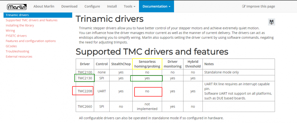

Guillaume3D Posté(e) Mai 5, 2019 Posté(e) Mai 5, 2019 Yop, Je me penche du côté des drivers mais je n'arrive pas à comprendre quels sont les différences entre les TMC2208 normaux / SPI / UART. J'ai juste crus comprendre que sur un type, la Vref s'adaptait en fonction du moteur. Vous pouvez m'expliquer ? Merci beaucoup

Janpolanton Posté(e) Mai 7, 2019 Posté(e) Mai 7, 2019 il y a 10 minutes, Jean-Claude Garnier a dit : je viens de regarder en diagonale et si j'ai bien compris, on vient en butée mécanique et quand ça tape dans la structure le machin réagit et coupe l'alimentation en un pouyème de seconde, c'est bien ça ???? Va falloir que je lise aussi dans l'autre diagonale pour te répondre plus précisément, mais il y a de ça en effet Par contre les drivers "sensor less", ce sont apparemment les TMC2130 1
Jean-Claude Garnier Posté(e) Mai 7, 2019 Posté(e) Mai 7, 2019 Bin voilà, comme ça le Guigui il a sa réponse.... il y a 4 minutes, Janpolanton a dit : Par contre les drivers "sensor less", ce sont apparemment les TMC2130 ça tombe bien je m'en fiche un peu, mais ça répond pas à la question de la précision et de la répétabilité (ou j'ai mal lu....) Mais c'est bon à savoir. Un jour, ptêt.....
Janpolanton Posté(e) Mai 7, 2019 Posté(e) Mai 7, 2019 En regardant vite fait, ça détecte la perte de pas et il y a un paramètre "sensibilité" à configurer dans marlin Doc Trinamic 1 Note d'application Trinamic De la bonne lecture bien "prise de tête" en perspective... Allez Guigui, go! go! go! 1
Kachidoki Posté(e) Mai 7, 2019 Posté(e) Mai 7, 2019 Il y a 2 heures, Jean-Claude Garnier a dit : si j'ai bien compris, on vient en butée mécanique et quand ça tape dans la structure le machin réagit et coupe l'alimentation en un pouyème de seconde, c'est bien ça ???? C'est pas un peu barbare ce truc ? Et quelle précision on peut en attendre ? Répétabilité, présence d'une merdouille qui bloque, toussa toussa ???? En fait, je pense même qu'un "sensorless" est moins barbare qu'un endstop, j'explique ma pensée : Un sensorless, comme le dit @Janpolanton, détecte une perte de pas, donc à la résolution angulaire du moteur, et ceci, immédiatement. Le moteur est ainsi stoppé instantanément, et ne vient pas forcer en butée mécanique. Un mécanisme à endstop mécanique quant à lui va prendre un certain temps, entre la détection du switch, le filtrage anti-rebonds (si tant est qu'il y en ait un, mais ce serait une hérésie de ne pas en mettre sur un switch mécanique...) et la commande de l'arrêt du moteur (avec ou sans décélération). Et ainsi le moteur à encore le temps d'aller se crasher contre le pauvre endstop avant qu'on ne lui coupe la chique. La douceur dans cette barbarie vient du fait qu'il reste un pouillème de course entre la détection par le endstop et la butée mécanique. Et pour la merdouille qui bloque, t'es bien content que la machine puisse détecter quand c'est ta mimine, ou la pincette que tu laisse trainer par là en tentant d'enlever une cochonnerie collé sur la buse en cours d'impression. 2
Jean-Claude Garnier Posté(e) Mai 7, 2019 Posté(e) Mai 7, 2019 Ah ouéééé .... Ça n'a pas l'air mal, alors, je croive que tu as ébranlé mes ignorantes certitudes. Donc donc, en allant plus loin, sur une printeuse on peut aller au contact sur le verre directement avec la buse, et se passer de machin-touch ou de capacitif, c'est ça ou j'extrapole trop ? Mééé alors..... Dans le cas d'une CN, par exemple, comment ça se démerde pour différencier la prise de ref avec les efforts de coupe ?
Kachidoki Posté(e) Mai 7, 2019 Posté(e) Mai 7, 2019 Dans la théorie, si ça s'applique sur X et Y, il n'y a pas de raison que ça ne puisse pas s'appliquer sur Z. Mais ! Je pense que la démultiplication est trop importante, et que tu aurais tout le loisir de laisser une belle morsure sur le revêtement avant que le couple au niveau du moteur ne soit assez élevé pour détecter le blocage. J'imagine que quand Prusa a sorti la MK3 avec les trinamic, ils ont bien dû essayer de se passer de concevoir une PINDAv2 qui coûte une grosse poignée de enstops... Ceci dit, sur le MMU2, ils ont également utilisé cette fonction des trinamic pour le homing, dont celui du sélecteur qui est aussi un chariot mobile sur tige trap, et ça fonctionne... Et pis façon, la buse n'est jamais censée se retrouver à Z=0, d'ailleurs le firmware de la Prusa l'interdit... En plus ça suppose d'appliquer un effort (même minimal, mais il faut quand même qu'il soit suffisant pour être détecté) en Z contre le plateau qui n'est pas conçu pour ça et qui à toutes les chances de se déformer entre ses points de fixations. Donc non, je ne pense pas que ça puisse fonctionner pour Z. Pour la CN, je pense que tout est histoire de sensibilité. Tu peux très bien dire que lors de la phase de homing, les moteurs ne soient pas alimentés au courant max, et définir une sensibilité assez élevée au niveau du couple de coupure en butée. Lors d'un job, tes moteurs sont donnés pour travailler à un certain couple max, donc tu peux leur fournir le courant max nécessaire, et définir une sensibilité nulle. Si tu perds des pas, c'est que tu es sous-dimensionné. Ou mieux, tu peux laisser une sensibilité faible, à la limite du couple max, et si ça bloque pour cause de crash dans le brut ou les clamps, la machine s'arrête. Mais pas sûr qu'il existe des trinamic de ce genre pour des nema23...

Janpolanton Posté(e) Mai 7, 2019 Posté(e) Mai 7, 2019 il y a une heure, Guillaume3D a dit : UART et SPI Ce sont des protocoles de communication UART SPI
