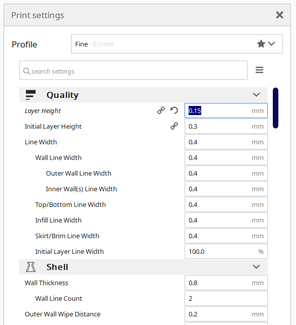

Héouais mais tu mets pas les bons, de screenshots !
Voilà où esque que ça se passe t'il :
Le "layer height" c'est l'épaisseur de couche que tu souhaites. Perso je trouve ça un peu fin 0.15 , mais ça dépend de ce que tu veux avoir comme état de surface.
Sache cependant que "le mieux est l'ennemi du bien" et que perso j'imprime la plupart de mes pièces techniques en 0.3 et ça va très bien, merci.
Le "initial layer height" c'est l'épaisseur de la couche d'accrochage. Il est conseillé (mais on ne sait plus par qui...) de mettre 0.3mm pour avoir un bon compromis entre  un bon écrasement et .... un bon écrasement de la matière sur le verre.
Bien sûr avec une buse de 0.4, il est impossible de faire des couches plus épaisses que 0.4 hein.
Donc écoute, essaie voir de regarder dans ton Cura là où t'as merdé. Souvent le problème se trouve entre la chaise et le clavier.... :bll:

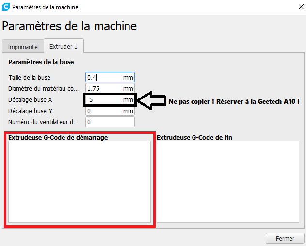

@Henri le debutant... hum... hum... il me manque l'essentiel pour l'instant... et c'est à dire les paramètres du profil de ton imprimante sur Cura !
Cela doit ressembler à ceci (plus exactement le zone encadré en rouge) :
Montre moi ce que tu as dans ton profil.
Si malgré le Z offset de réglage manuel que tu fait la buse est trop haute... alors un paramètres sous Cura (ou autre Slicer) n'est pas bon...

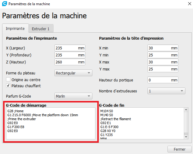

il y a 14 minutes, Henri le debutant a dit :
Salut Bosco,
Voila ce que j'ai, qu'en penses tu ?
Cordialement
Ok... cela ne viens pas de cura...
Bon... Je pense que cela viens de la valeur Z-offset qui entrée dans le firmware de ton imprimante.

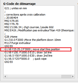

@Henri le debutant
Ton gcode de démarrage est incomplet: tu lèves la tête de 15 mm et à aucun moment tu ne la repositionnes proche du plateau pour extruder.
gcode-demarrage_2.png.c57a708fa94698bbbc67f02497fbd4cb.png Voici celui que j'utilise sur ma CR10. Après le "home" (G28), je lève la tête de 10mm puis je remplis la buse pour que le filament puisse être extrudé (ligne de purge) et pour cela je positionne la buse en (8,25) pour (x,y) ET je descend celle-ci à 0,2mm.
Pour compléter, si tu pouvais nous montrer les 20-30 premières lignes du fichier gcode que tu cherches à imprimer, cela confirmerait ou pas 😉 (avec un éditeur de texte (notepad++) tu ouvres ton fichier en .gcode, tu sélectionnes les 20 premières lignes, copie / colle).

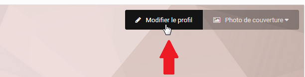

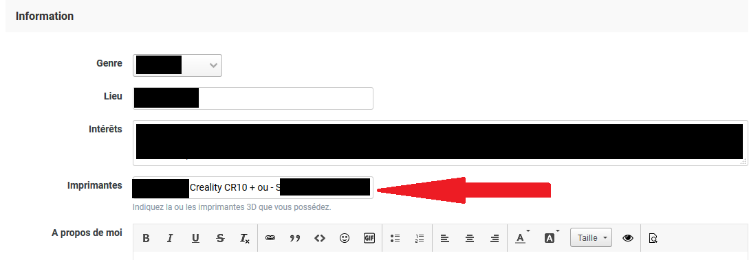

Si ,si, il l'a dit; elle est nommée dans le corps de son message MAIS toujours pas ajoutée dans son profil ( @Henri le debutant : sous ton pseudo et ton niveau, tu peux compléter ton profil. Le plus simple, tu cliques sur ton image (le gros carré vert avec un H), cela t'amène sur la page où tu peux modifier ces éléments.
Ensuite tu cliques sur Modifier le profil :
Et tu ajoutes au minimum ton imprimante :

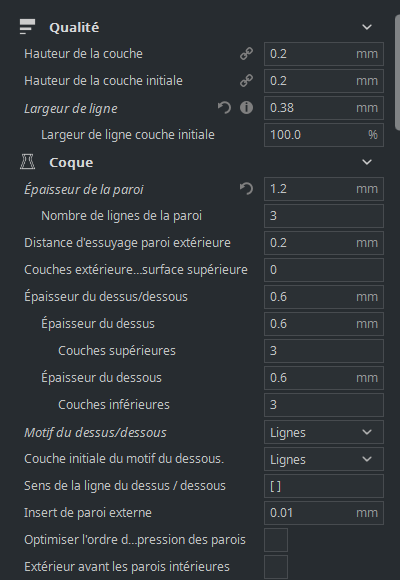

Pour examiner le gcode, j'ai donné la réponse à Henri précédemment (utiliser un éditeur de texte comme Notepad++ par exemple).
Les paramètres de couche sont accessibles dans Cura dans la section "Qualité".
