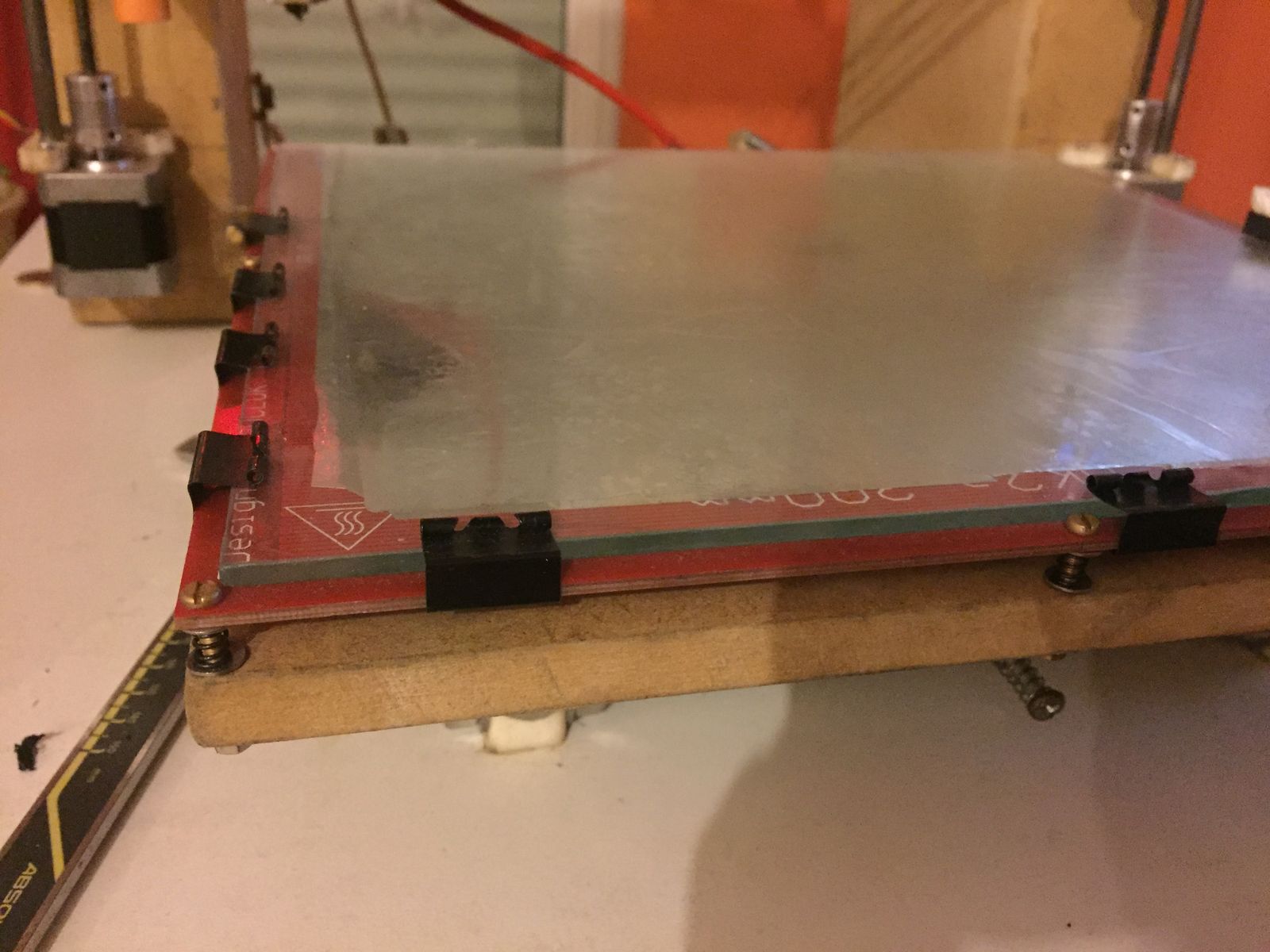

Voir si tu peux fixer le lit chaufant en PCB sur le plateau actuel de la hephestos sinon il te faudra fabriquer "un support" une plaque de MDF pas trop épaisse va très bien.
Un exemple de montage sur ma machine (il vaut mieux éviter de prendre plus de 10mm d’épaisseur a cause du poids(probléme d'inertie/puissance moteur)).

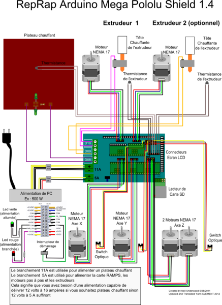

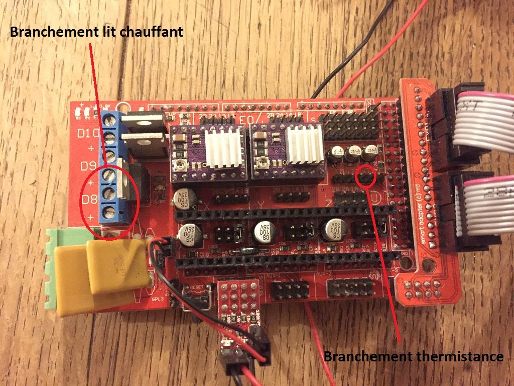

Branchement du plateau en D08 et de la thermistance en T1 sur la carte:
exemple.thumb.jpg.48211b9999e15fa84662ea
Dans le firmware Marlin fichier Configuration.h, faire défiler jusqu’à la ligne qui correspond:
Définir MOTHERBOARD 33 (qui correspond a D10 Extrudeur, D09 ventilateur, D08 Lit chauffant)

Et ajouter la valeur 1 (Qui correspond a la thermistance fourni avec le lit chauffant dans mon lien)
#define TEMP_SENSOR_0 1
#define TEMP_SENSOR_1 0
#define TEMP_SENSOR_2 0
#define TEMP_SENSOR_BED 1

Source du schema:  http://reprap.org/wiki/Prusa_i3_Rework_Cablage_electrique/fr

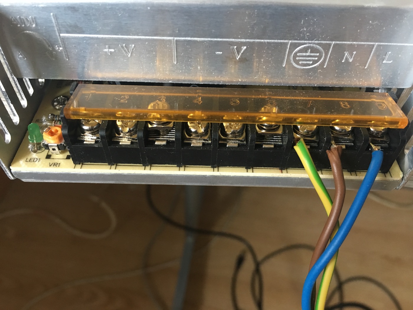

Tout d'abord sache que tu as inverser la phase et le neutre
L >> phase >>>> marron
N>> Neutre >>>> Bleu
Pour le reste c'est la même sortie divisée en 2, tu connecte des 2 alim sur le plus et le moins, l'alim fournira l'intensité nécessaire.
Cordialement
